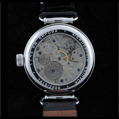

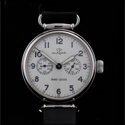

Смотрите, какая обработка механизма была на Полете 31670 в 2000 году!
Единственное, ошиблись с годом первого выпуска таких довоенных хронографов-1938 надо было ставить.
Мактайм в Москве тоже делал неплохую обработку этого механизма под золотые корпуса. К сожалению, фоток нет.
Заря 3105- обычный механизм, как на 3105 СССР.

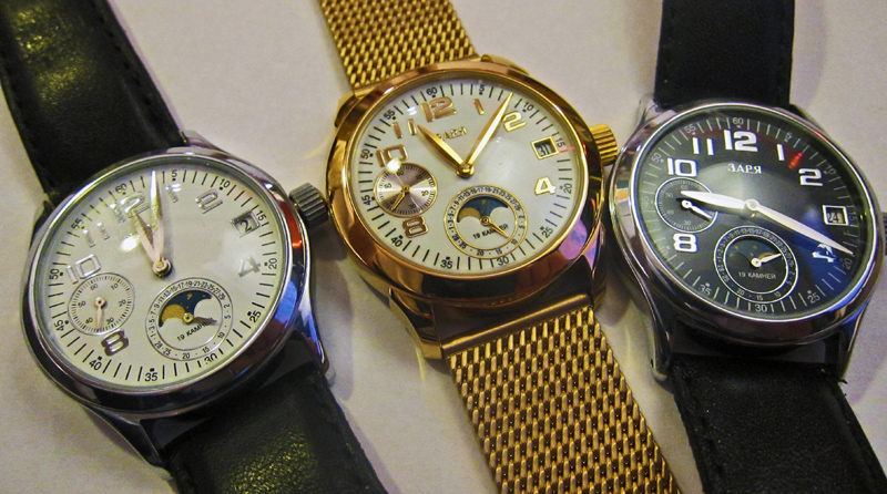

Фото с того же сайта. Господа, у кого есть жОлтые? Не помню были ли такие в этой ветке.
