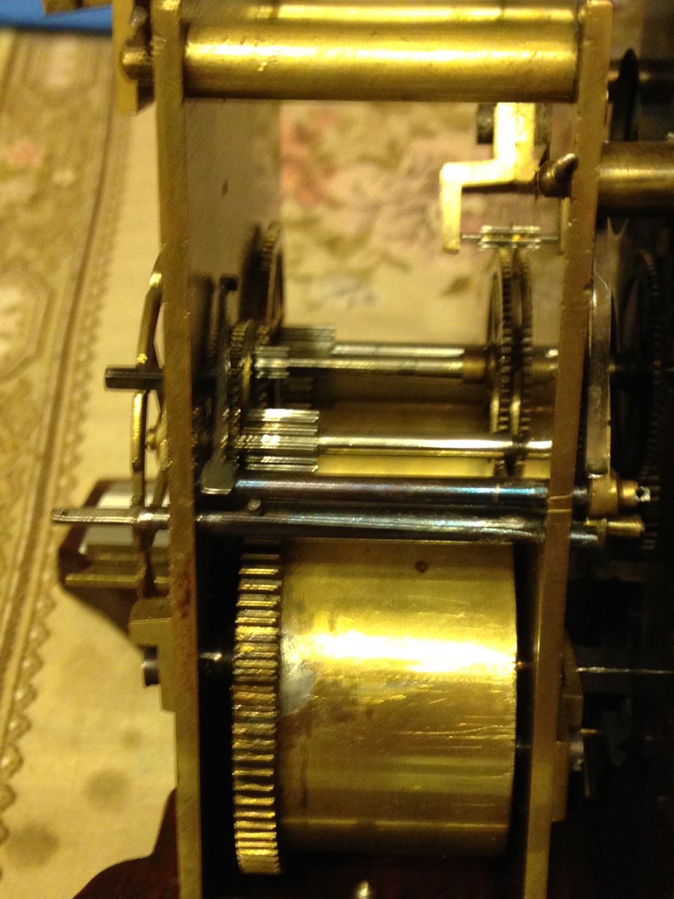

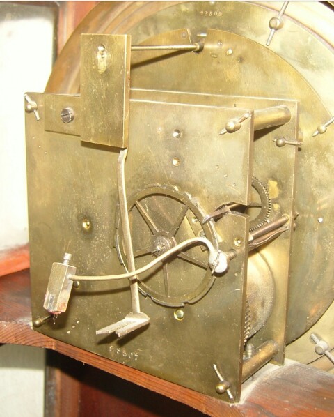

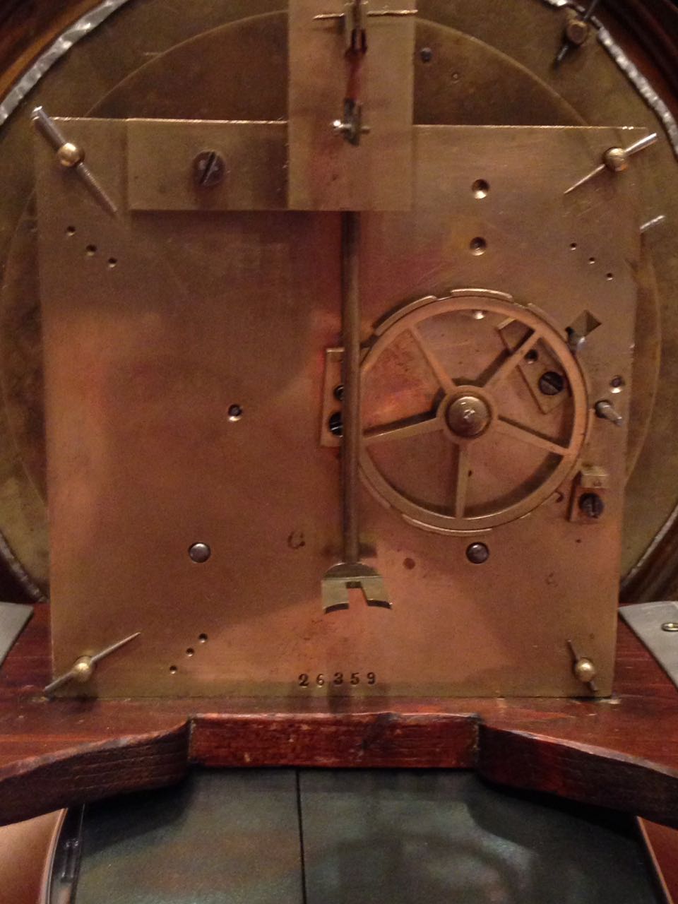

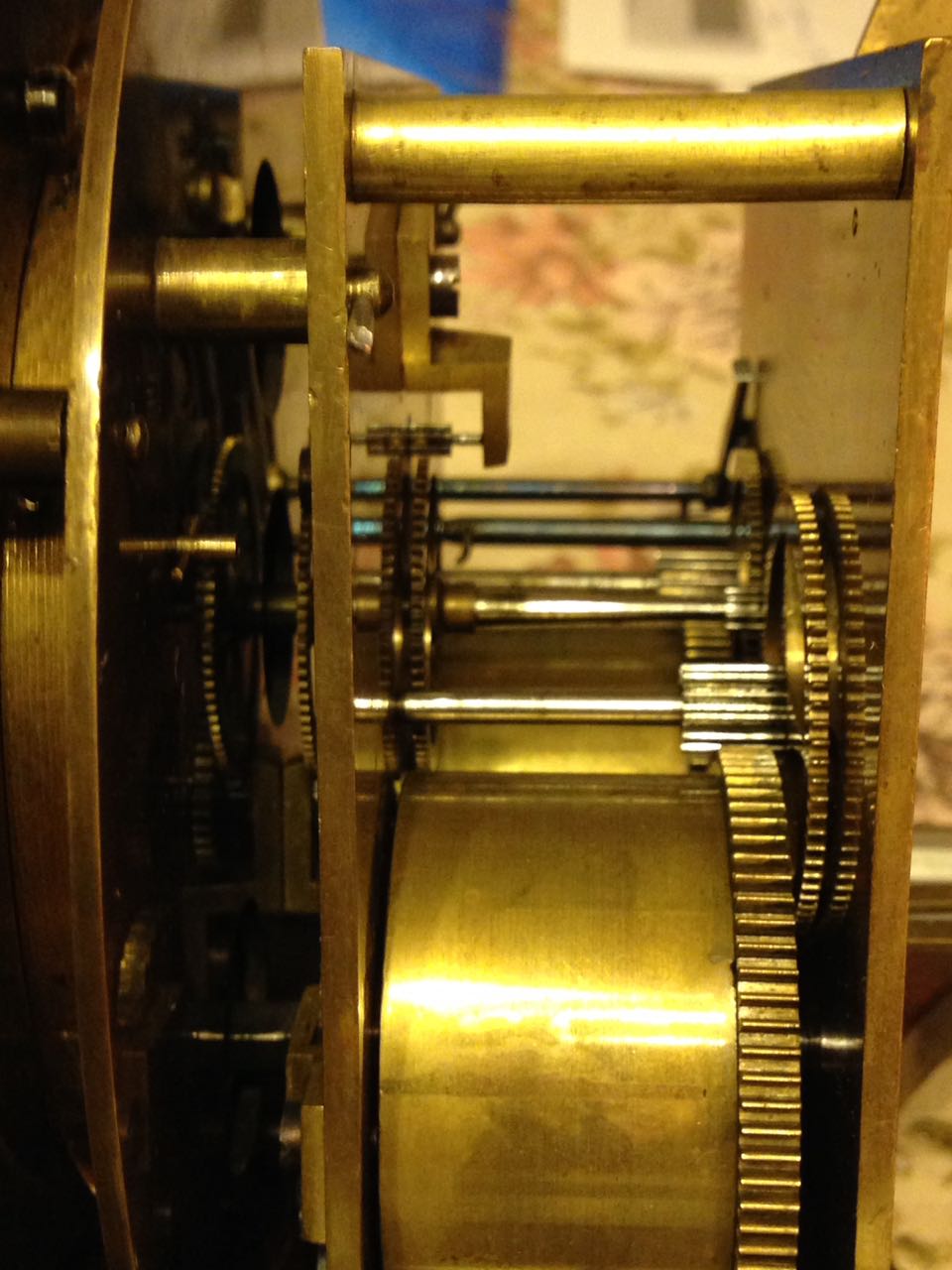

Что за часы?
Приветствую всех!
Подскажите, пожалуйста, что это за механизм?
К сожалению, часть боя отсутствует. Ищем, но безрезультатно.
С уважением, Алексей

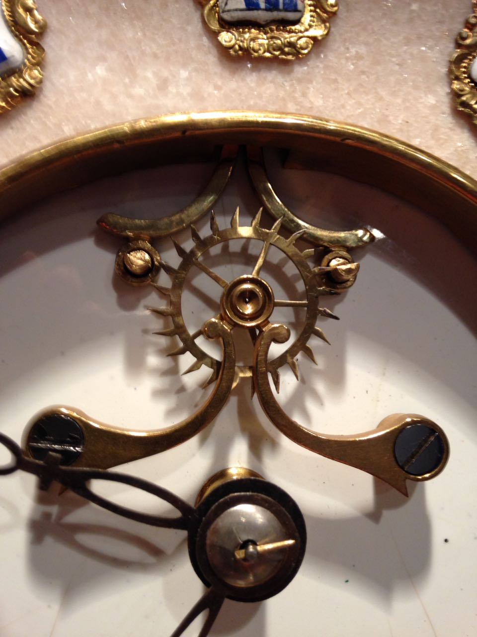

Alex NP, к сожалению Ваша задача весьма трудная. Найти бой для французского механизма практически не возможно. За его французское происхождение говорит спуск Брокота. И расположение шплинтов под 45 град.

Алексей, добрый вечер!
Не могу согласиться с Владом по производителю, на мой взгляд это самый что ни на есть натуральный Ленцкирх 1862 года выпуска. Номера серии на ранних механизмах ставились не всегда, шплинты стали горизонтальными только с 1863 года, а все остальное говорит о 100% совпадении.
Сегодня прямо праздник старых ленцкирхов, сначала экземпляр Сергея, теперь Ваш. Кстати, это самый ранний ленц в моей базе с вариантом анкерной вилки "усами", более ранние были "коромыслом". Алексей, можно Вас попросить сделать еще фото нижней части часов?
Вам нужен ранний Ленц в качестве донора, кажется, можно использовать даже детали от механизма без внешнего анкера (если что не так, мастера меня поправят), задача не простая, но вполне реальная.
С уважением,
Олег
Музей "Русские часы"
https://vk.com/russianclocks

Олег, я спорить не буду, не на столько погружен в тему. Но меня смущает Брокот!

Влад, нет проблем - паллеты Броко Ленцкирх использовал с самого ранья и вплоть до 1872 года (включительно).

Олег, а то что сменные накладки у Ленца сверху скругленные , а здесь прямые ?
Мож француз ?
Не на мехе Сергея, хоть и плохо видно, тоже прямые ,
и шплинты под 45 град.
