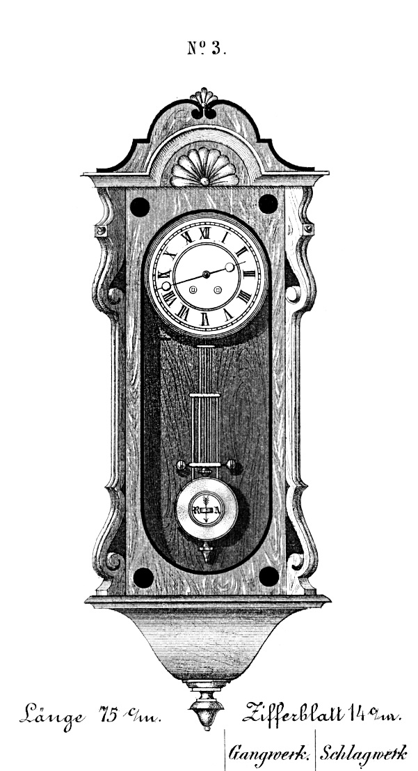

Поблагодарили 71 раз(а) в 55 сообщениях
Сообщение от TatynaS Посмотреть сообщение
Юрий, по какой-то причине Mauthe очень поздно стали ставить на своих механизмах клеймо, около 1900 года.
Их механизмы легко узнаются и несложно проследить те изменения, которые происходили в них за период 1888-1900 гг.
Я пока не могу объяснить себе такое позднее начало клеймения, при этом на механизмах этого типа есть клейма не менее 25 фирм, которые механизмы не производили, а пользовались чужими.
Вот для сравнения ФМС с открытым анкером и клеймом:
Здравствуйте, Татьяна.
Здравствуйте, знатоки и мастера.
Эти часы тоже FMS или что-то поинтересней?
Спасибо заранее.
С уважением,Юрий.

Юрий, надеюсь, Татьяна не обидится - это Ленцкирх!

Очень интересно. Похож механизм на Ленца. Знатоки скажут да или нет.
Я тут недавно заимел корпус часов с ровно таким подвесом и гонгом (enke, ты знаешь).
Спасибо за помощь. Я так и предполагал.
Цифры 26 ставили на мехе Ленцкирх.
С уважением,Юрий.

Юра , еще и каталожный !

Отлично. Возьму тогда себе, хоть красотой и не отличаются часики. Какой это год (примерно) ?
