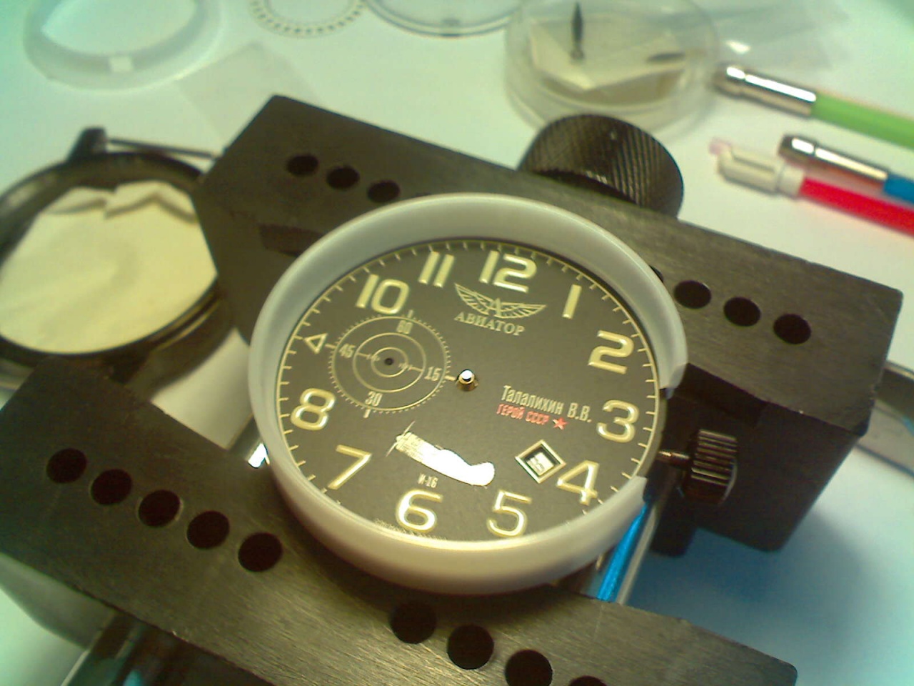

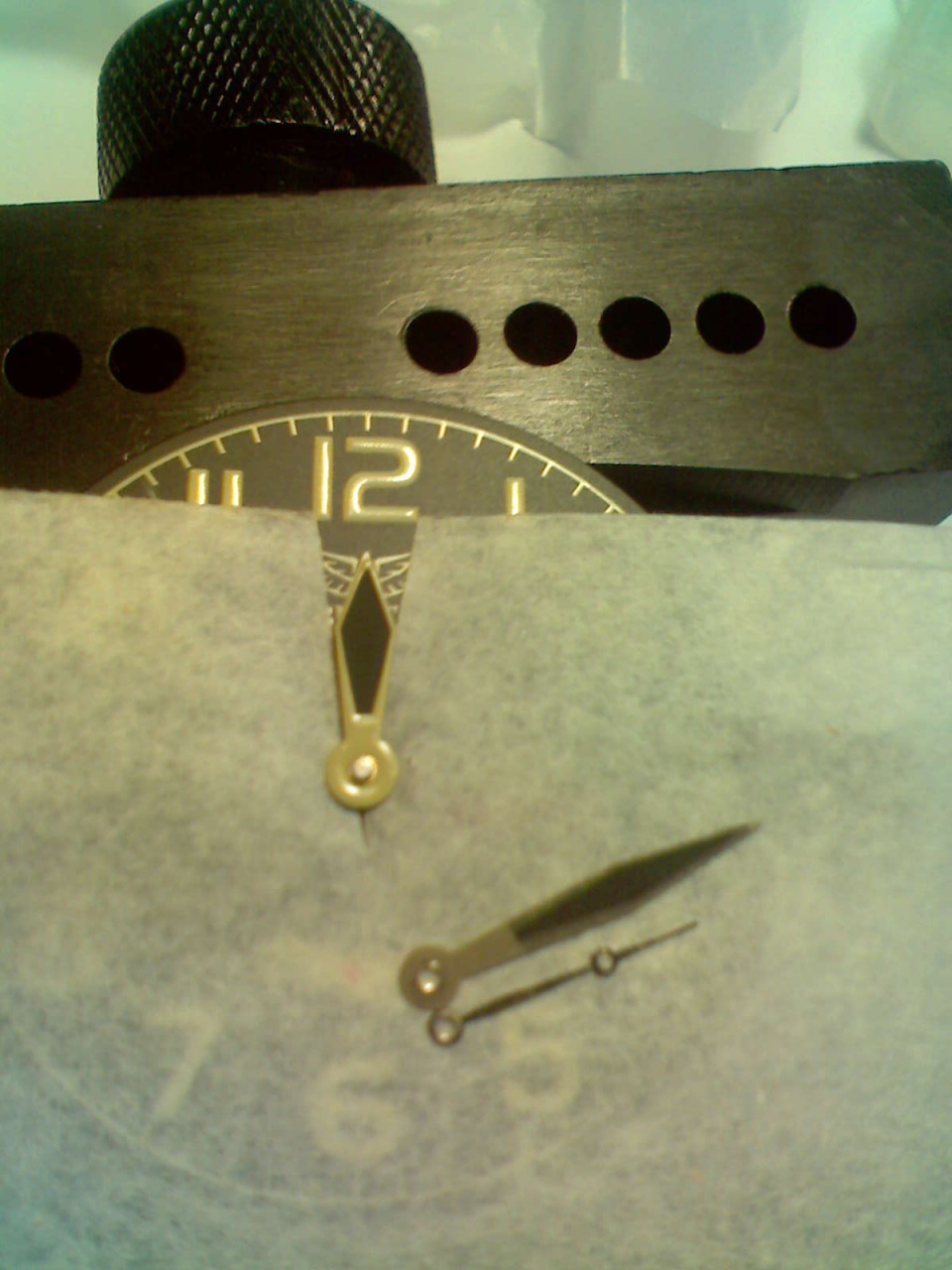

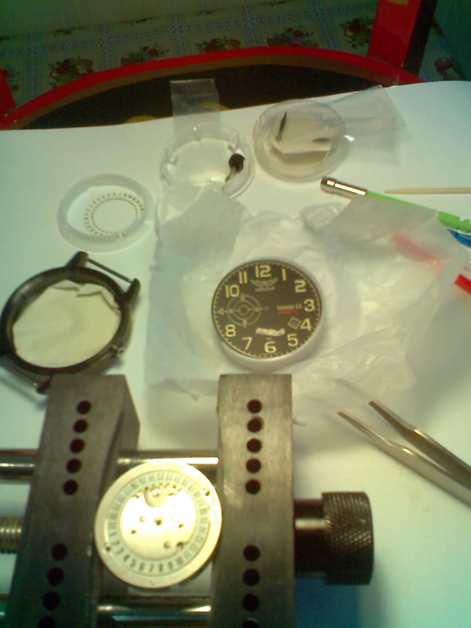

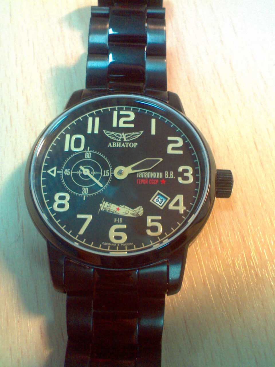

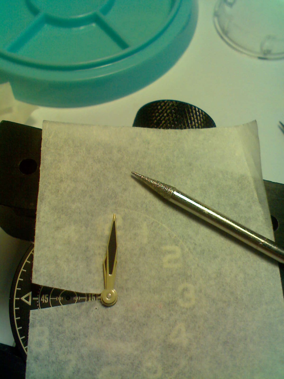

Эпопея с часами, которая началась вот тут:
http://forum.watch.ru/showpost.php?p...postcount=1551
пока не закончилась. Получила новый виток.
После обсуждения с коллегами на форуме, стоит ли менять циферблат
и стрелки на обычный её вид (фото есть двумя постами выше),
было принято решение так и сделать. Часы получили
новый цифер и стрелки, как и должно быть. Вот только
незадача. Минутная стрелка потерялась и пришлось поставить ту,
что есть на первой фото по ссылке (стрелку с "яблоком").
Попытался найти такую стрелку. Вмест этого, улыбнулась удача и
появился совсем другой корпус и оформление.

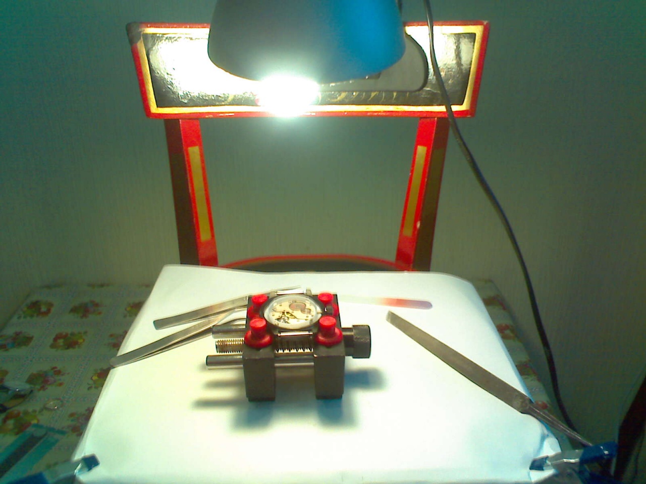

Всю первую половину дня прозанимался с пересадкой.
Спасибо Motiisу, за подсказку.
Задача стояла вроде бы простая.
Берем старый корпус, вынимаем из него механизм, подгоняем новый цифер,
ставим новые стрелки, устанавливаем новый вал. Если вал подходи,
устанавливаем в корпус и всё готово.
Старый же корпус остается про запас.
На деле получилось вот так.
Сев за рабочее место, понял, что базовый вал длинее чем нужно.
Подгонял потихоньку.
Первых два раза пили иобрезным кругом гравера.
Потом уже напильником.
После установки нового циферблата, думал всё, накину стрелки и все хорошо.
не тут то было. Пришлось менять календарный диск.
Вот диск уже поставлен из нового оформления. установлен
циферблат. Секундная, часовая стрелка.
Дело за малым: поставить минутную.

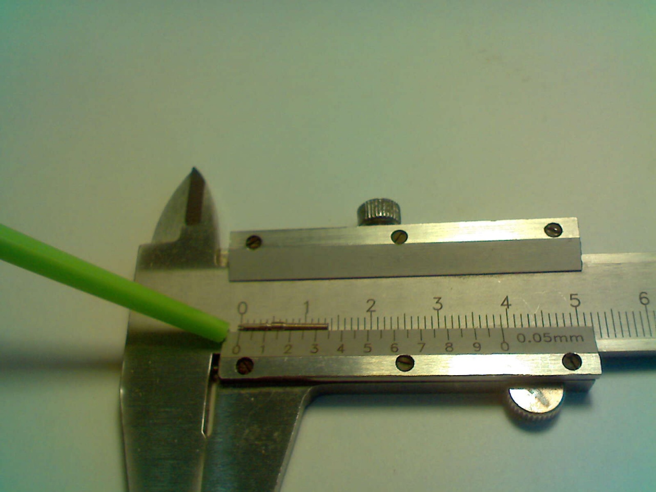

ан не тут то было!! диаметр внутренний кольца, меньше чем
минутная ось. к сожалению измерительный прибор только штандель.
Что делать? ждать, руки уже чешутся. Сверлить боязно,
можно стредку испортить. Находится алмазные бор, которым уток правится
диаметр. И, о чудо! стрелка садится на ось.
Через 20-30 проверок перевода даты и выставления времени, стелка,
к великому сожалению, слетает окончательно.
и теперь, имею хороший корпус в 5АТМ, замечательный браслет и
оформление, но:
Минутная стрелка не сидит (видимо слишком сильно расширил),
часовая задевает за секундную.
А новая, минутная, которую дали про запас, всё так же не налезает на
минутную ось.
Что делать, ума не приложу
один из сборщиков, откуда досталася последний корпус, закал:
устанавливайте стрелки пуансоном. один четкий удар и стрелка станет в натяг. но и своим инструментом из цанг и стержня или пуансоном у знакомых,
проделать такое не смог.
не соовсем его понял, так как ось явно 1мм, а диаметр отверстия в стрелки 0,9.
вот так и имею сейчас засттрявший проект. Одна стрелка слетает, вторая не налезает.
А часовая и секундная цепляются (ну, это завтра вылечим)
вот что делать с остальным....

Александр, интересные часы получаются!
По стрелкам:
Вариант 1: стянуть отверстие пуансоном и надеть стрелку. Стягивают с обратной стороны.
Вариант 2: расточить отверстие в запасной стрелке (она такая же?) и надеть ее. Снимать по микронам буквально.
Вариант 3: обратиться в мастерскую хорошую, денег много не возьмут.
Эти стрелки, вероятно, сделаны из латуни, они не очень жесткие, в отличие от стальных, поэтому с ними желательно крайне осторожно обращаться, так как тонкая латунь заминается, а потом ломается.
Сообщение от Alexander12 Посмотреть сообщение
Александр, возможно, я ошибаюсь, но по последнему фото кажется, что часовая стрелка надета вверх ногами (ее футор видно). Если ее перевернуть, все как раз станет и не будет ничего задевать.

Сообщение от Mortiis Посмотреть сообщение
Александр, кажется, что часовая стрелка надета вверх ногами (ее футор видно).
Со стрелкой всё впорядке.
вот тут такое же оформление: http://aviatortime.ru/a3105-1735390.htm
а видно... может потому, что сильно придавил?!
------- ДОБАВЛЕНО ЧЕРЕЗ 13 МИН --------
Честно говоря, считал, что пуансон это железный стержень, которым
сажают стрелки. так что с трудом представляю, как можно им стянуть
отверстие. тем более, что с обратной стороны высота бортика меньше
даух десятых миллиметра.
если бы не получилось найти вторую стрелку, то хотел сделать так.
взять стрелку от Зари, отрезать хвост. получиться кольцо.
приклеить его ювелирным клеем с обратной стороны черной минутной. получаем готовую стрелку с хорошим диаметром и не используем запасную.
получится?

Можно и приклеить, конечно... Если будет держаться и не будет заметно... Пуансоны есть разные. Я бы стянул отверстие. Решать вам )

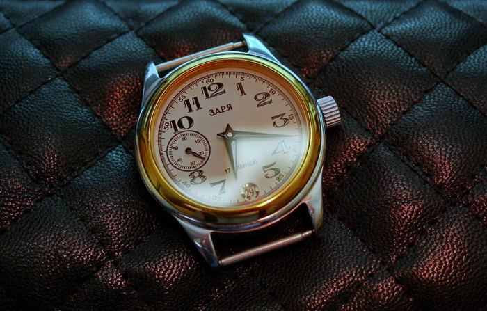

Такая Зорька с желтым ободком заглянула ко мне в гости на регулировку точности хода. Объемная печать цифр просто класс!

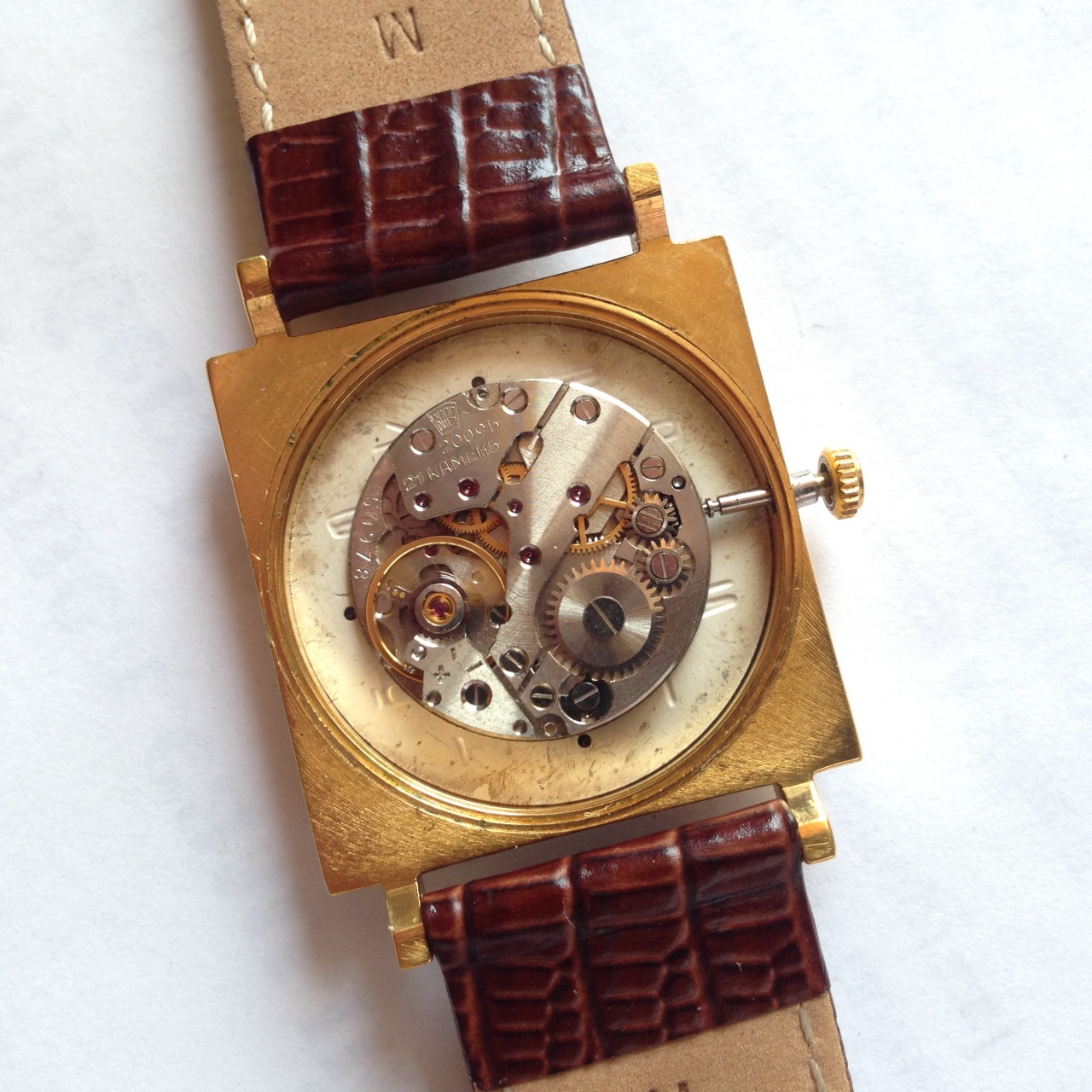

Заря начала 70-х
Забавно, но эта семейная реликвия до сих пор на ходу, правда пробег не большой, но на слух, если приложить по-плотнее к уху то слышен просто убаюкивающий ход механизма, эх, а ведь им уже 43!

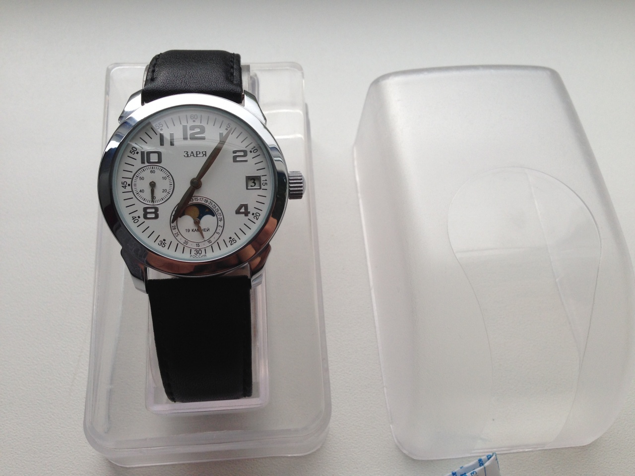

Купил сегодня вот такую Зорьку

Примечательна дата выпуска 08.2011. Она ждала меня почти три года

Сообщение от Kotausi Посмотреть сообщение
Классная Зорька! Оформление 12011205, было выпущено 269 шт.
Именно столько, сколько требуется для того, чтобы обеспечить часами всех 269 жителей коммуны Кран (Crans), расположенной в регионе Рона — Альпы.
