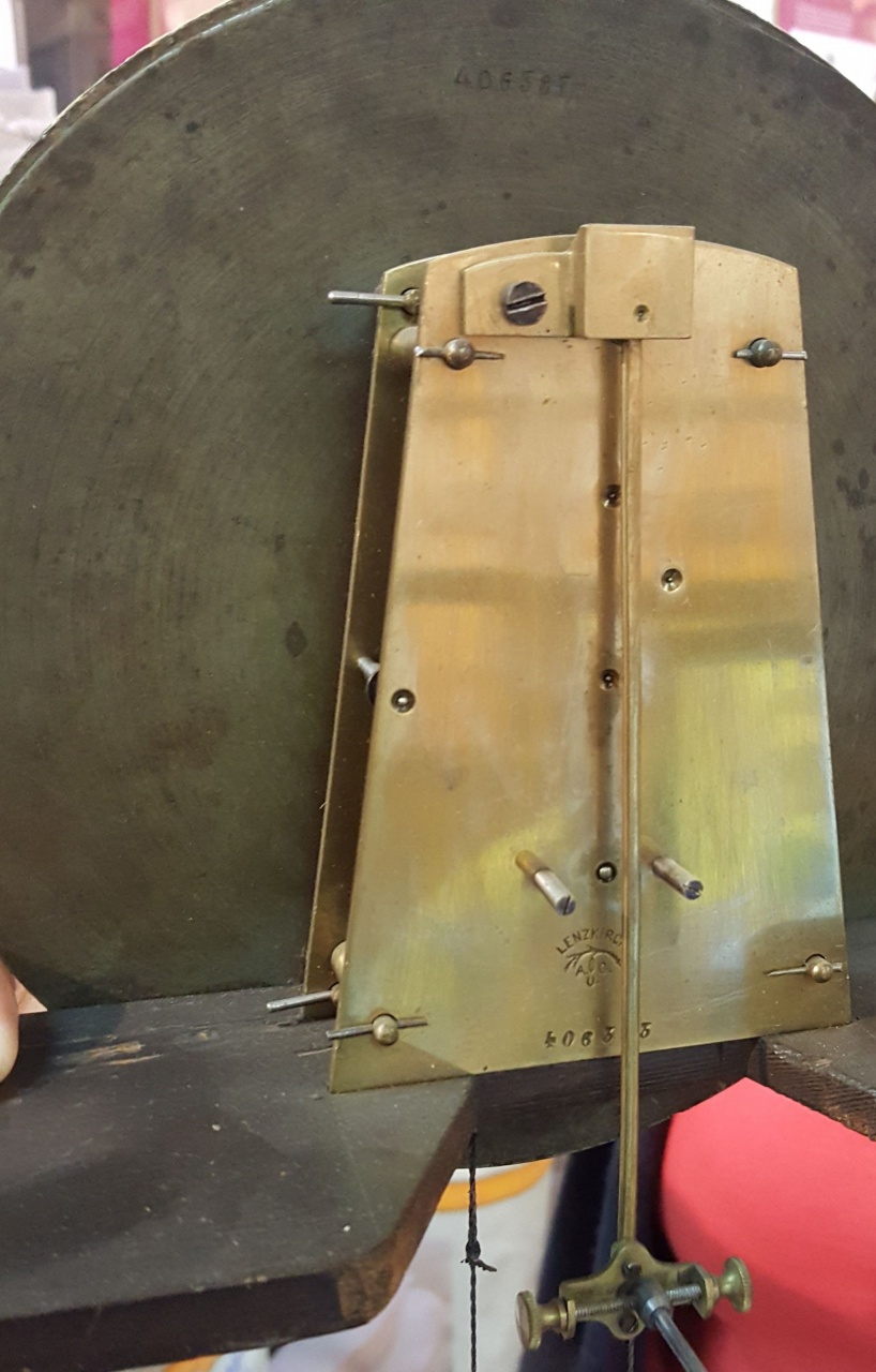

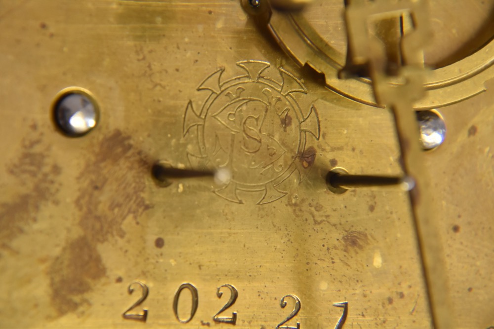

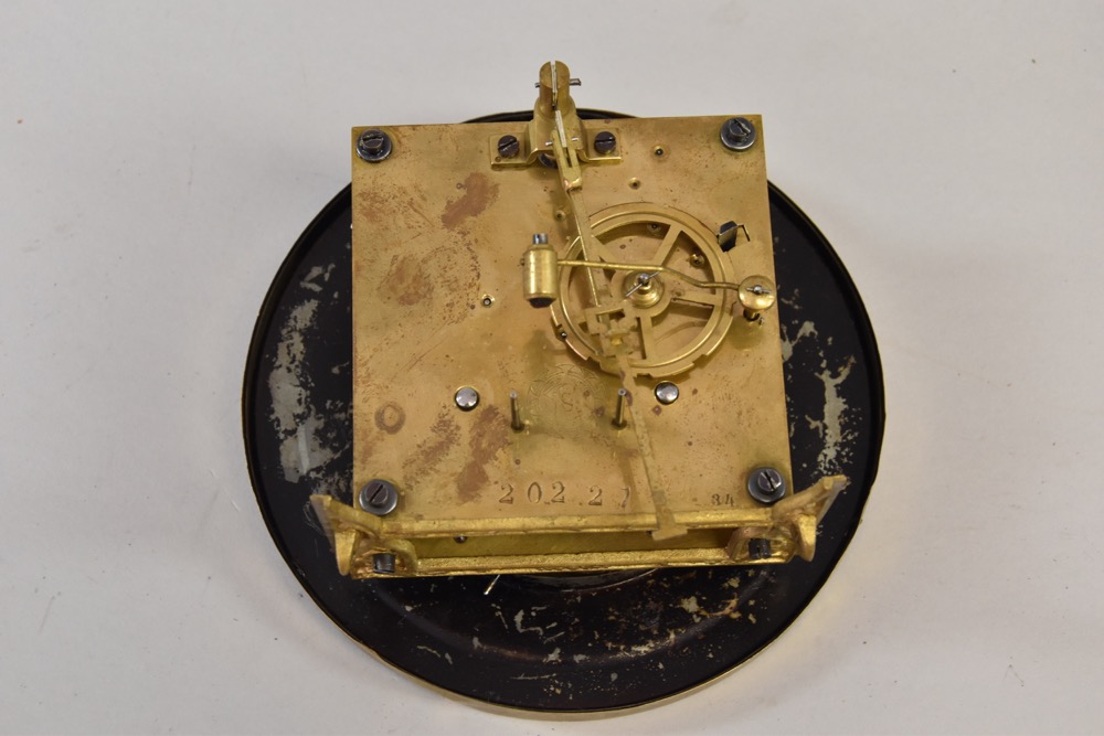

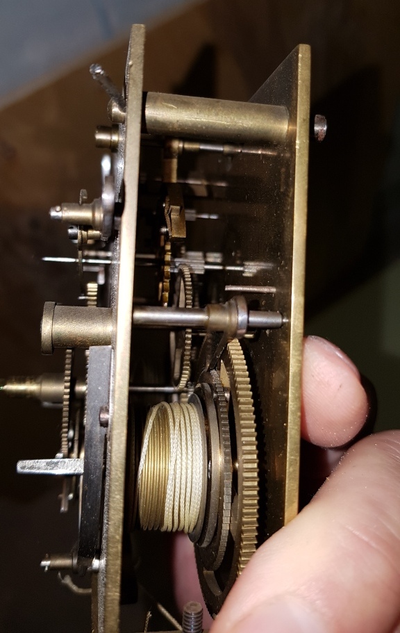

Помогите определить механизм
Доброго дня!
Помогите, пожалуйста, определить производителя этого механизма и период, в котором они могли быть выпущены.
С уважением, Алексей.

Сообщение от Alex NP Посмотреть сообщение
Доброго дня!

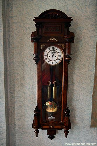

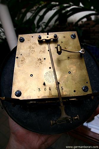

Алексей, я думаю это Muller-Schlenker конца 1880-ых.
Вот для сравнения маркированный с с/номером 30_405:

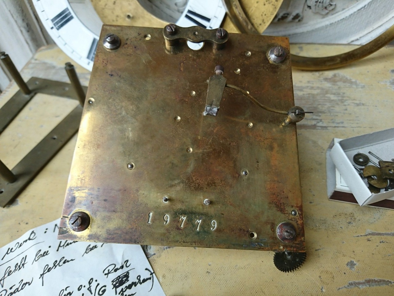

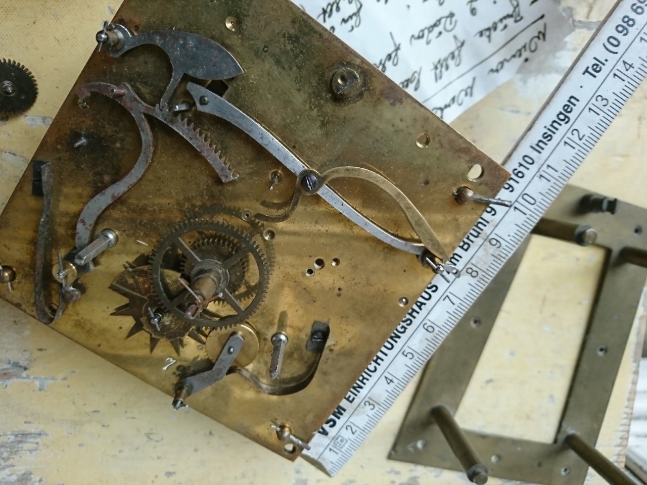

И, для детального сравнения, немаркированный механизм 19_779 :
ID:	2284797 Нажмите на изображение для увеличения
ID:	2284798 Нажмите на изображение для увеличения
ID:	2284799 Нажмите на изображение для увеличения
С уважением, Татьяна
P.S. Когда то пружинные механизмы этого производителя "жили" у меня в папочке "Острые ограничители" в папке "C.J.Schlenker". Очень мне они казались похожи на кинцле-шленкеровскую продукцию.
Родственники?

Сообщение от TatynaS Посмотреть сообщение
Вложение 2284795 Вложение 2284796
Вложение 2284797 Вложение 2284798 Вложение 2284799 Вложение 2284800
Родственники?
Вложение 2284805 Вложение 2284806
А чьё, интересно, может быть клеймо на механизме?
Торгового дома или финишера.

Сообщение от aleks1960 Посмотреть сообщение
Это понятно. Было бы интересно узнать, чьё именно клеймо

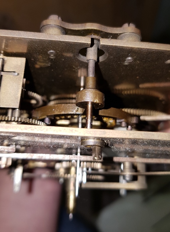

Lenzkirch ?
Приветствую.
Подскажите по оригинальности механизма ?

Сообщение от Slavatiss Посмотреть сообщение
Приветствую.
Добрый день!
Да, все родное.

Смутило, что логотип криво наштампован и цифры номера "пляшут".
