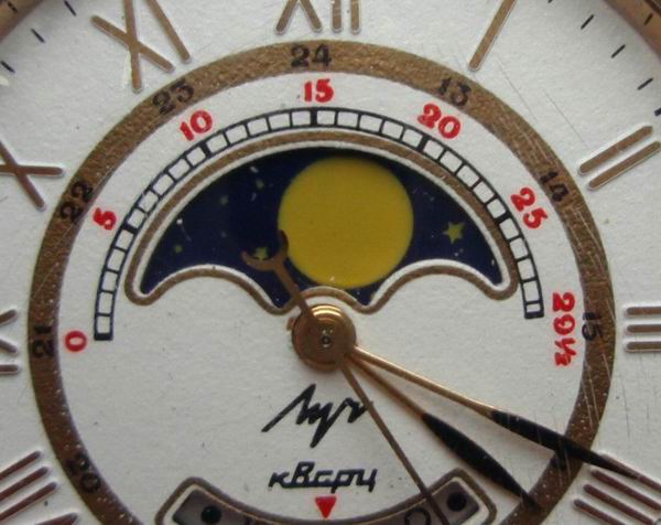

Очень просто: крутим ЗГ в "специальном" положении пока пипка не совпадет с первой меткой слева = 1-й Вам лунный день. Крутим дальше - ставим на 27-ю метку слева = 27-й лунный день. Пол-минуты времени на всё.
У Луча еще и шкала пронумерована днями. Правда не вижу там пипки. Но можно и на глазок о макушке Луны выставить.
Кстати очень давно ищу такие. Пару раз предлагали, но что то дороговато. Или я пожадничал.

Прошу прощения. Я Вас понял. Действительно, "крайние" дни выставить не получится...
Но учитывая, что это кварц, выставляем один раз и забываем, пока батарейка не кончится. Придется пару недель потерпеть.

Может я чего не понимаю, но неправильная фаза луны будет Если вы пипку поставите на 1-й день, то у вас более половины луны видно будет, а в 1-й день, луна вообще еще не видна. То же и в 27-й. Так вроде? Редакция -- Пардон, не успел прочитать ваш ответ. Т.е. получается, у каждой системы свои недостатки.
