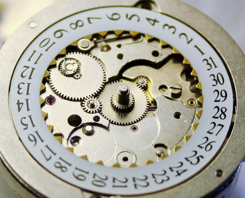

Сообщение от Mortiis Посмотреть сообщение
если календарное устройство не пострадало от внезаводских сборщиков-ремонтников, то ускоренный перевод рабатает и в диапазоне 22.50-00.10
Спасибо! Думаю ничего не пострадало, часы практически новые. Сейчас проверяю на точность хода, поэтому не трогал календарь.
Да, сохранилась. Причем если календарное устройство не пострадало от внезаводских сборщиков-ремонтников, то ускоренный перевод рабатает и в диапазоне 22.50-00.10 (так быстрее и удобнее, и фрикцион меньше изнашивается).
Но лучше не надо....
В паспорте написано конкретно:
Установка числа месяца осуществляется методом ускоренной корректировки. Оттяните заводную головку в положение перевода стрелок (п. 3б).
Установите стрелки в положение " 1 час". Переведите в обратном направлении стрелки в положение "10 часов", а затем в прямом направлении в положение "1 час".
При этом число месяца в календаре часов (п.9) увеличится на единицу. Повторяйте данную операцию до устанвки требуемого числа на календаре часов.
ВНИМАНИЕ! Вращать стрелки в обратном направлении в момент переключения числа в календаре категорически воспрещается.
Инженеры думаете зря это написали?

Ни в коем случае не оспариваю компетенцию инженеров-проектировщиков. Рассуждаю с точки зрения часовщика. Дело в том, что при прокрутке в диапазоне, указанном в инструкции, большую часть времени происходит холостой ход планетарной шестеренки. При прокрутке в диапазоне 22.50-00.10 происходит "эффективный" ее ход, т.е. пружина зацепила-перещелкнула-вышла из зацепления.
Проверил на двух 3133. Обратное время разнится в диапазоне 20 минут. Но в любом случае слышно щелчок, после которого можно повторять цикл. Однако, думаю, небольшой запас хода стрелки надо давать, как бы чего не вышло.

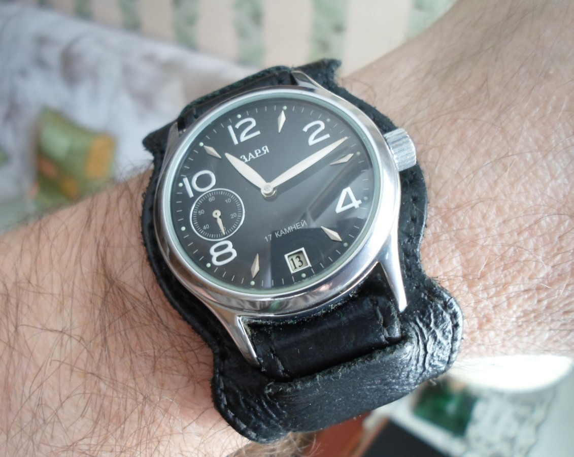

Проверил на точность. Результаты интересные.
Первые сутки после полного завода пружины - отставание 3 секунды. Лучше не придумаешь.
Но вот на вторые сутки отставание начало нарастать - 27 секунд.
Ещё через 12 часов - 70 секунд.
Через 64 часа Заря остановилась.
Вывод, несмотря на могучую пружину, часы всё равно надо заводить ежедневно.

Сообщение от Vilos Посмотреть сообщение
Большая пружина сделана для большей изохронности, постоянства усилия, передаваемого от пружины на ангренаж. Это и обеспечивает отличную точность.
А повышенный запас хода - это скорее "побочный эффект".
У меня наблюдается такая же картина, но не так явно выраженная. Где-то от +5 до -20 сек. (к концу вторых суток). В общем-то да, надо следовать рекомендациям и заводить ежедневно в одно и то же время. Тогда будет все ОК. Неизменный чемпион по точности (побил-таки немецко-швейцарское изделие Sinn) у меня Волмаксовская Стрела Буран. +3-4 сек. Часам 3 года. Завожу каждый день, хронографом почти не пользуюсь.
