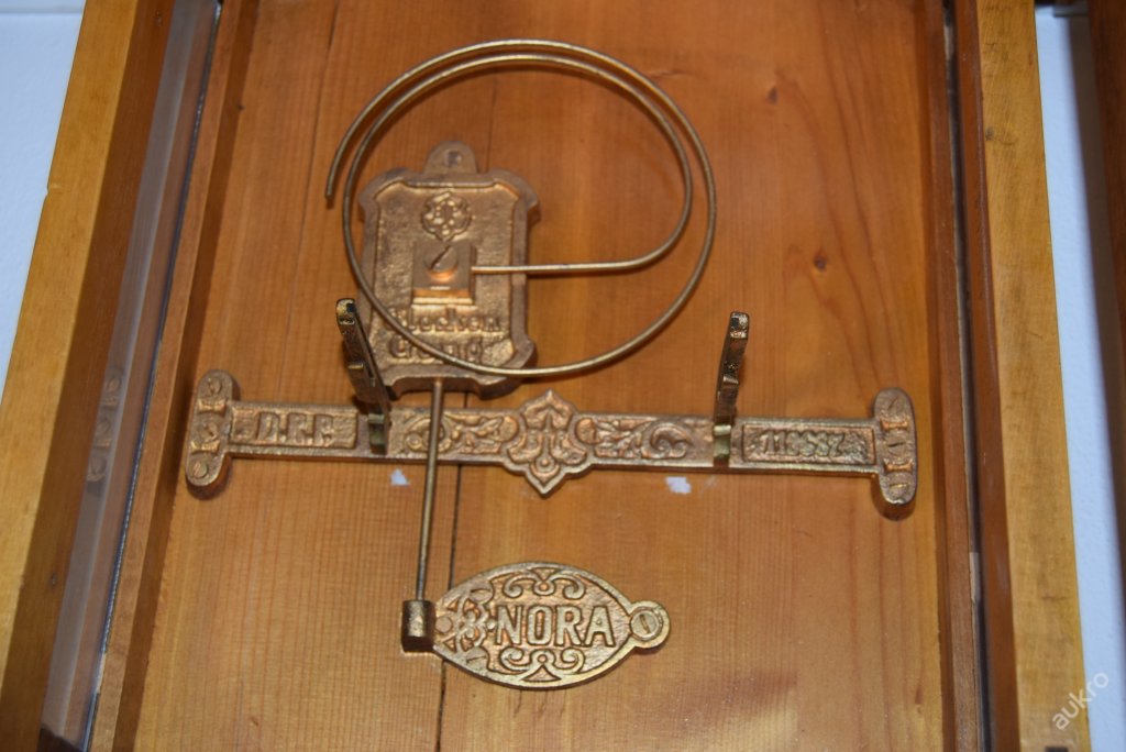

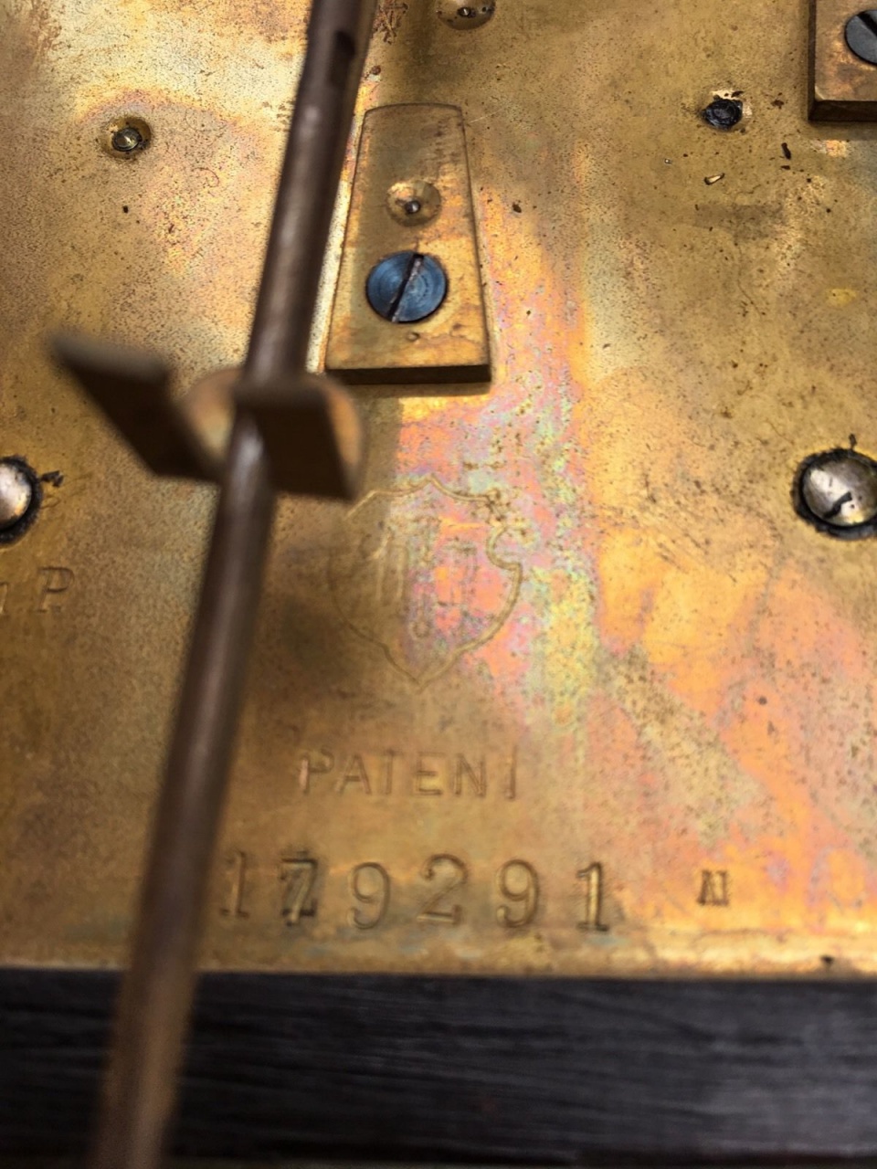

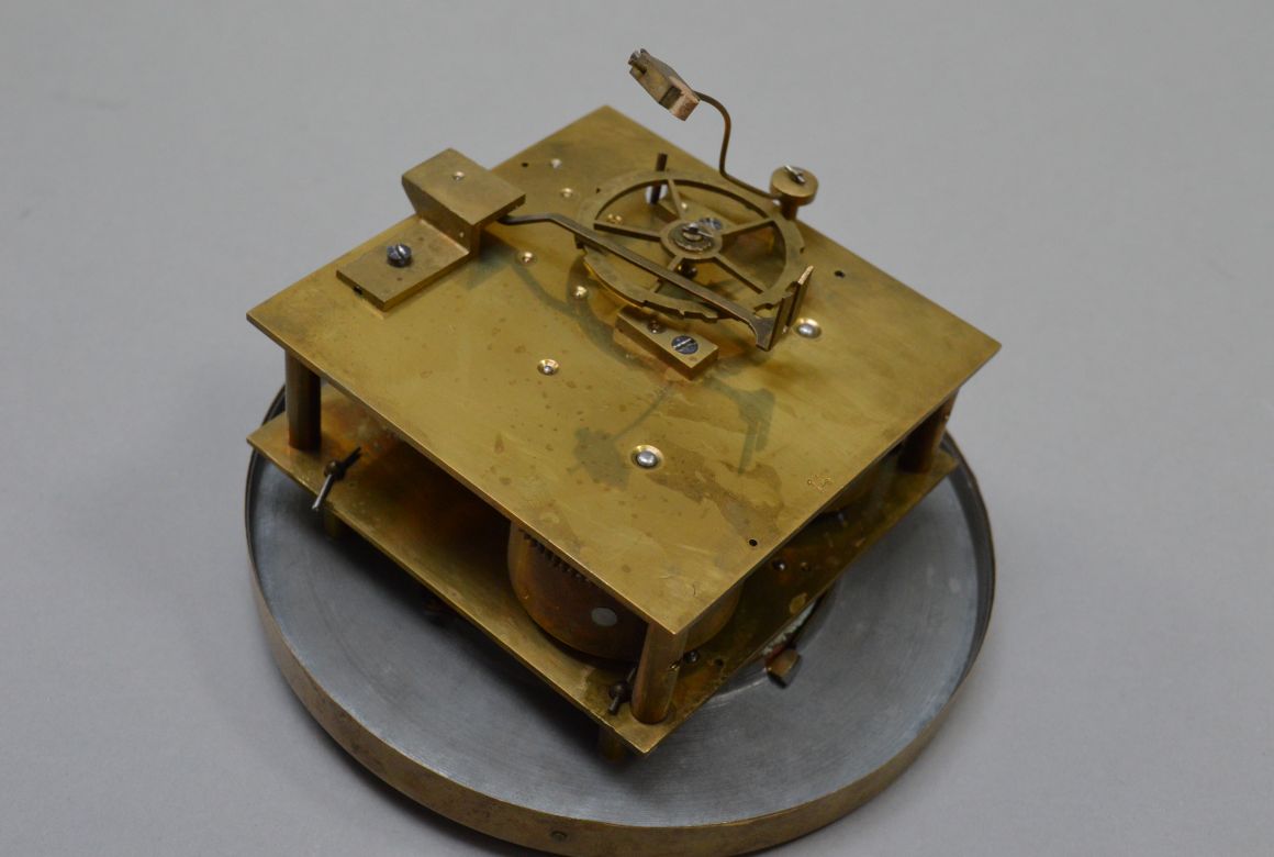

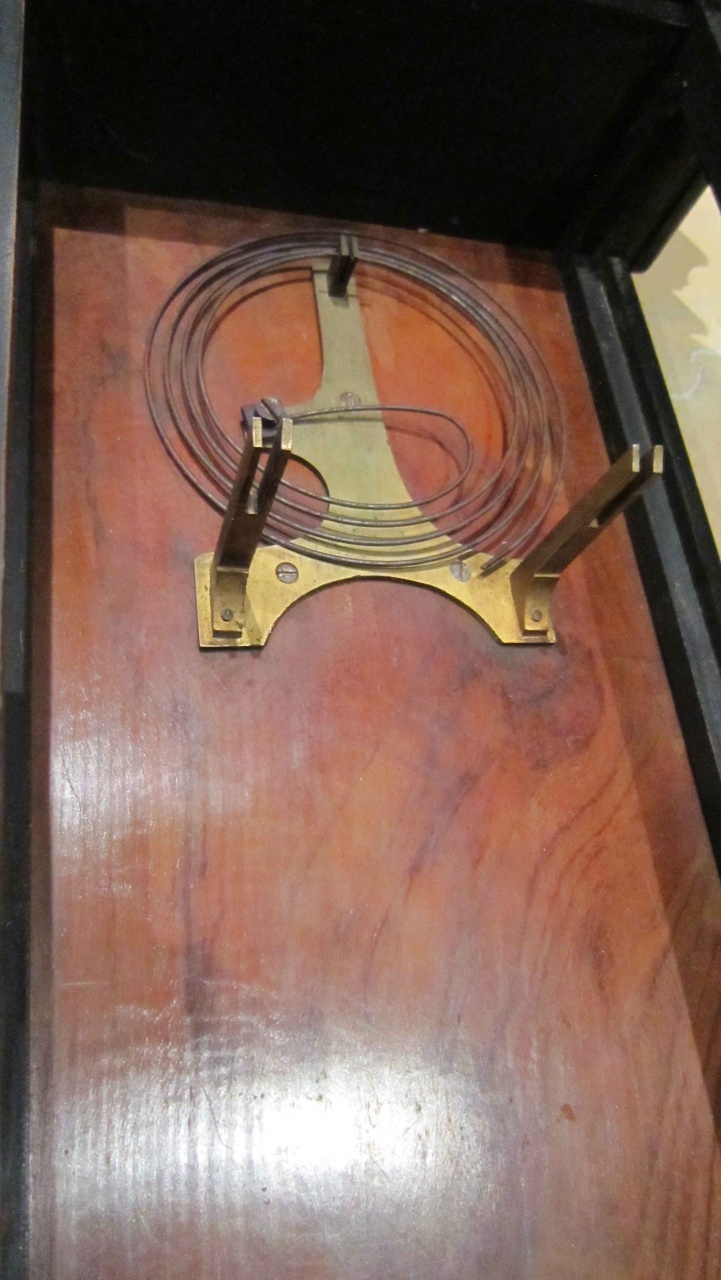

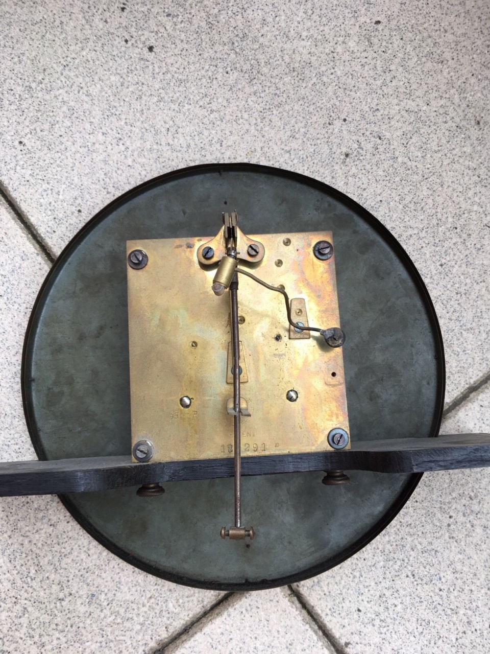

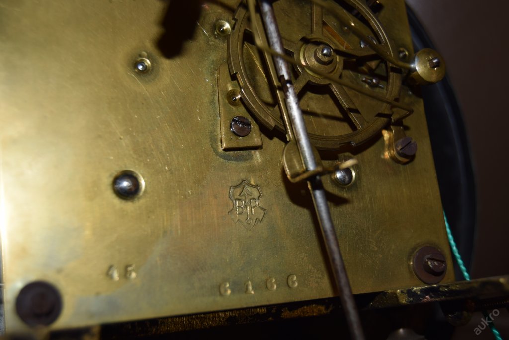

Сообщение от Сергей Дмитриевич Посмотреть сообщение
Вполне возможно что это всё-таки собственное производство Bernard Paschen.
Есть предположение (не подтверждённое пока документально), что примерно с 1891 года компания занималась выпуском своих механизмов. (возможно сборкой и доработкой покупных).
Их отличали как раз эксперименты с системой боя.
Опробовали самые разные варианты.
Имя Bernard Paschen очень часто встречается на механизмах Mauthe (у меня в базе не меньше двух дюжин),
ID:	2276070 Нажмите на изображение для увеличения
ID:	2276068 Нажмите на изображение для увеличения
несколько раз видела на механизмах T.Bauerle.
ID:	2276071 Нажмите на изображение для увеличения
ID:	2276072 Нажмите на изображение для увеличения
ID:	2276073 Нажмите на изображение для увеличения
Эти механизмы относятся к 1890-ым и 1900-ым годам.
Фабрика Bernard Paschen делала неплохие корпуса, использовала свои резонаторы, но ни одного оригинального механизма BP мне не встречалось.
На NAWCC есть неуверенные слова о своих механизмах с 1891 года (JTD) и с 1908 года (Zepernick).
Буду рада увидеть такой механизм.

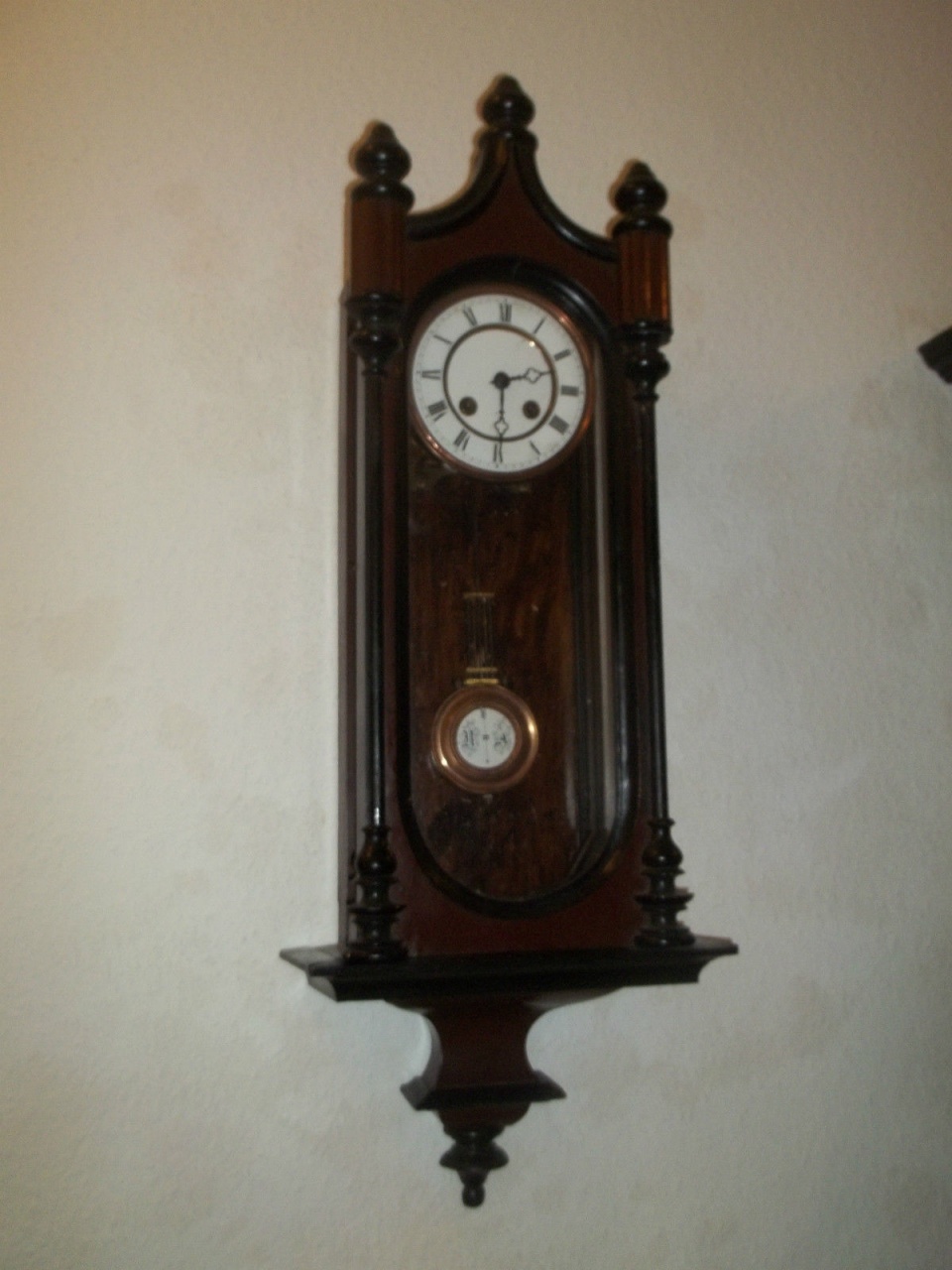

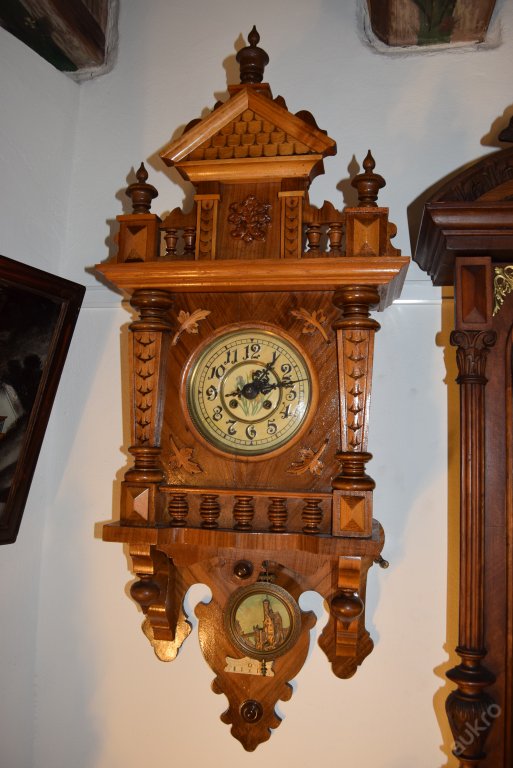

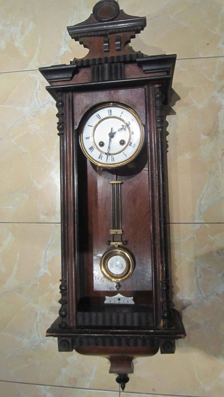

Сообщение от koshky Посмотреть сообщение
Посмотрел внимательно на фото, присланное enke.
Сори, спутал с похожими часами на мешке.
Прошу по голове не бить - это мое слабое место.
У меня часы в таком же корпусе..как раз занялся их реставрацией на той неделе..приобрел их в прошлом году,но до сих пор интересует вопрос принадлежности механизма (производитель) и родной ли футляру?Буду очень благодарен любому мнению. С Уважением!

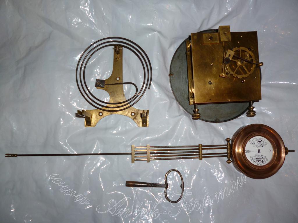

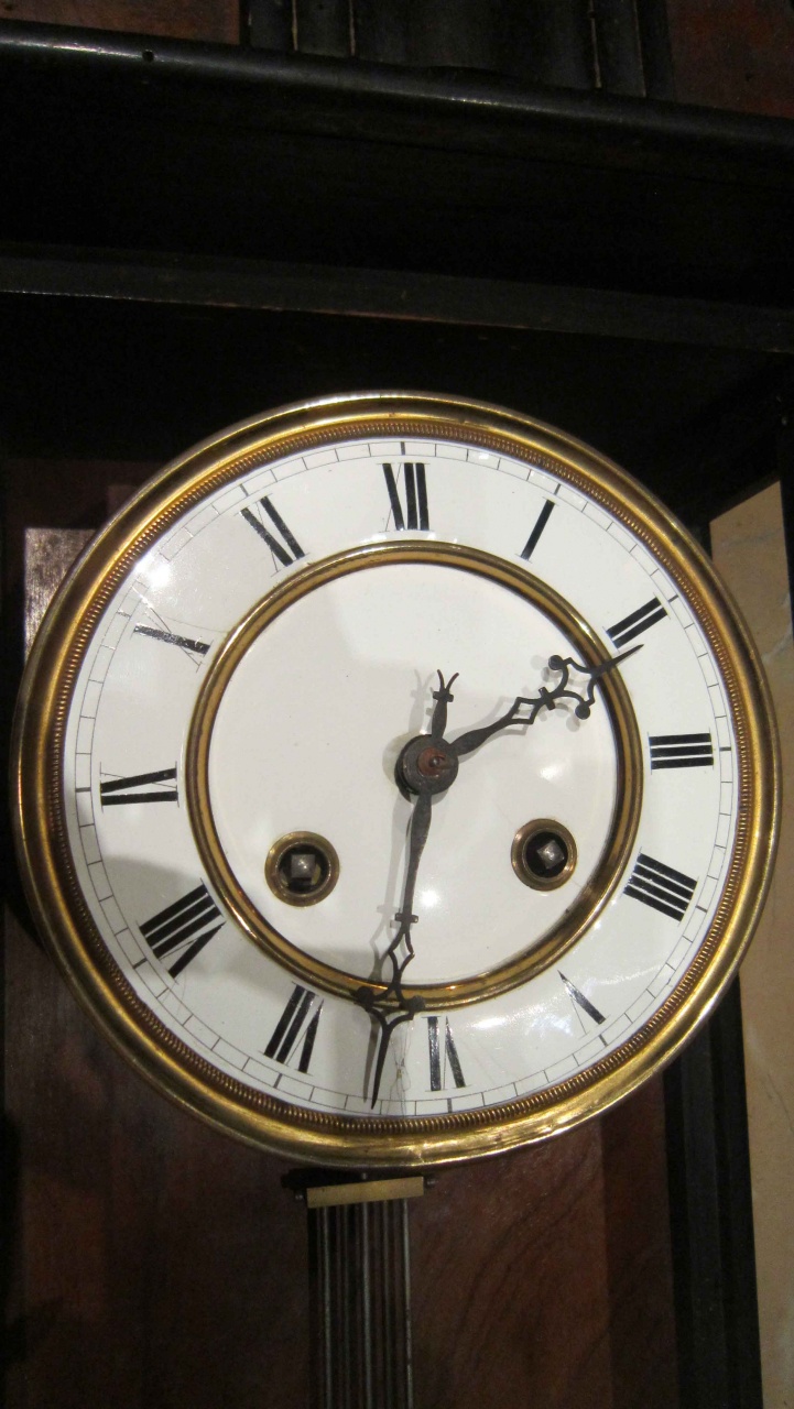

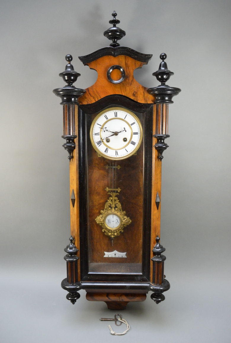

Сообщение от Gurich1 Посмотреть сообщение
Производитель пока не найдён, по дате производства 1890 +-.
Вот два похожих механизма и их корпуса:
