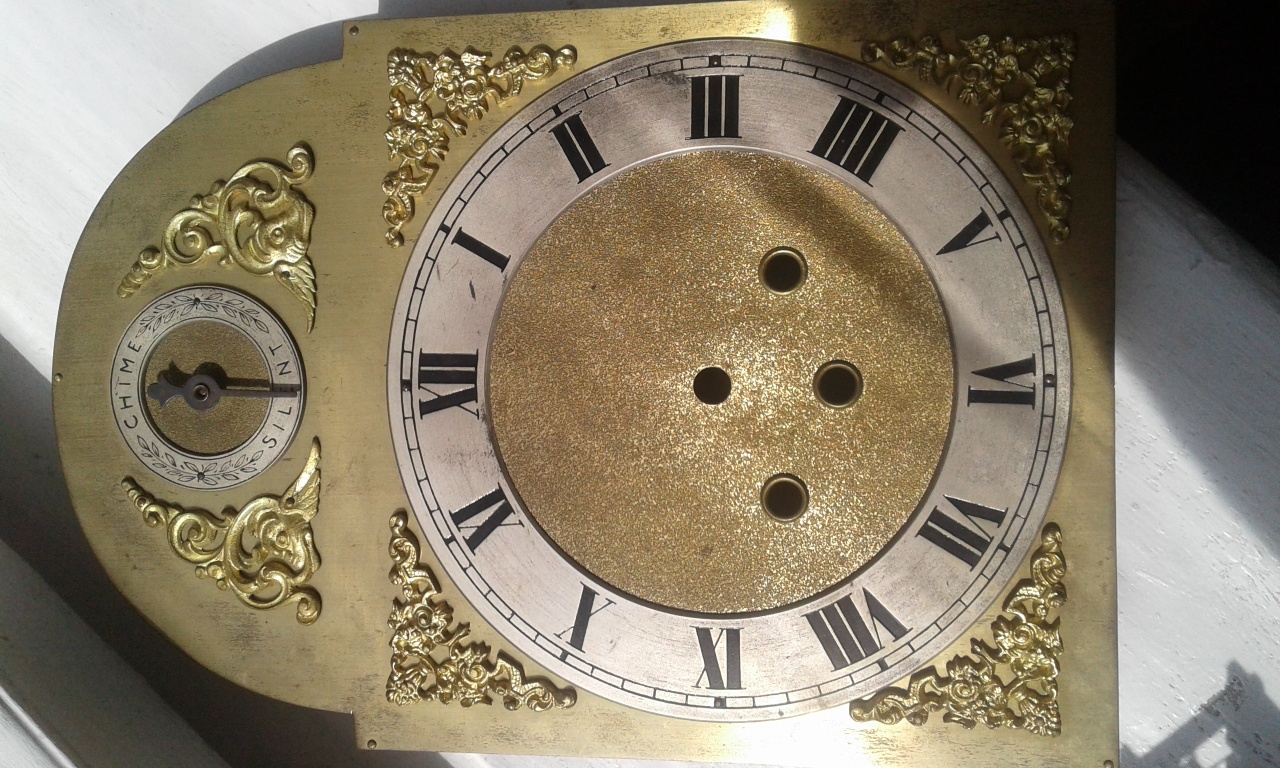

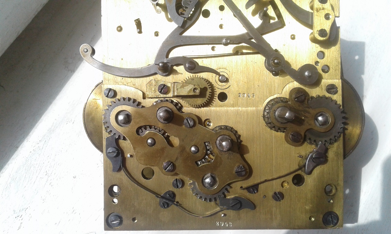

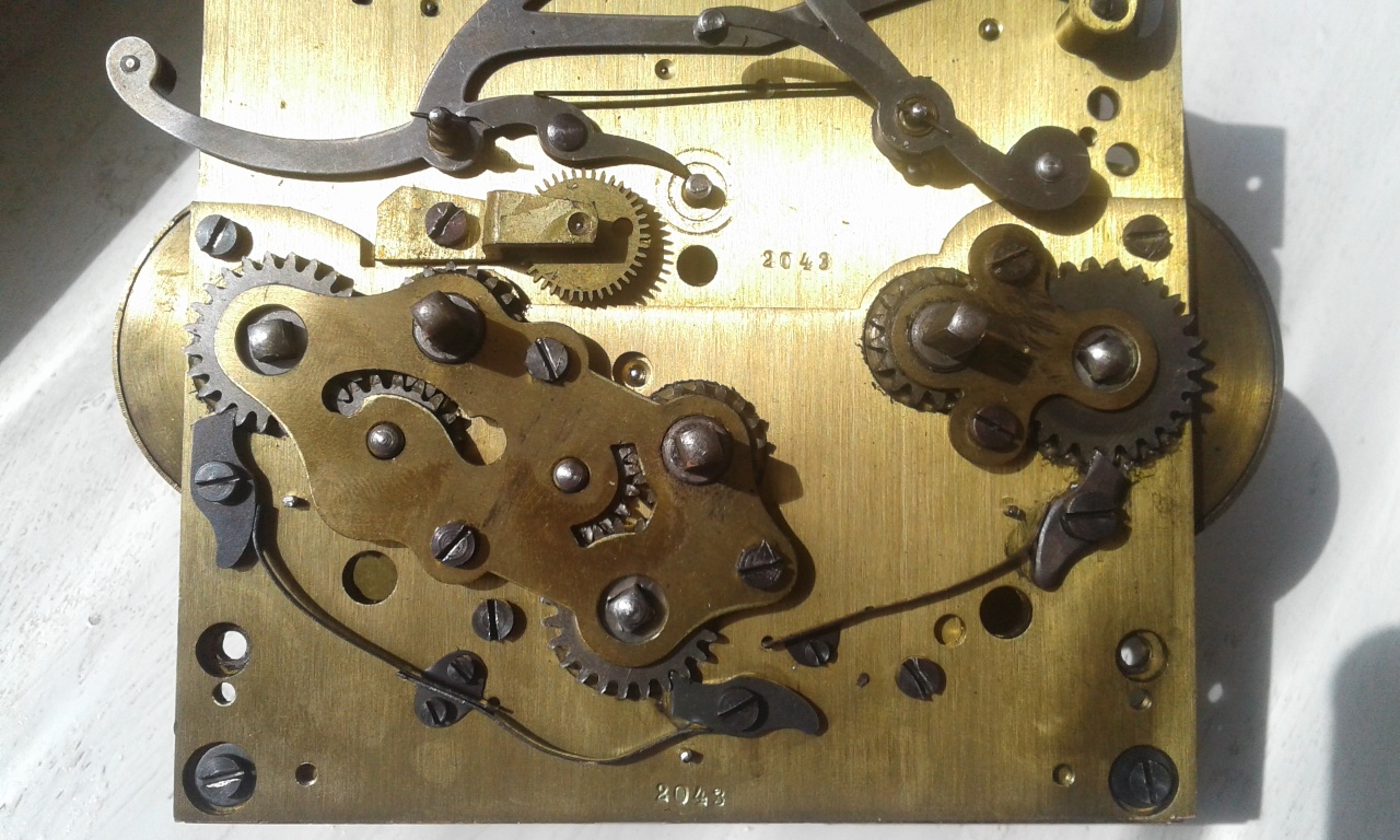

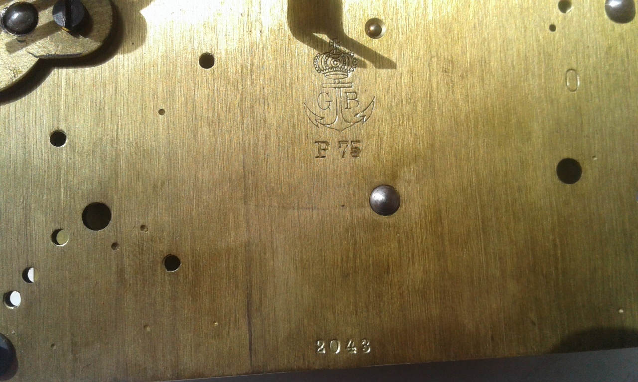

Здравствуйте !!!
Уважаемые форумчане помогите определить год этого механизма.
Заранее огромное спасибо.

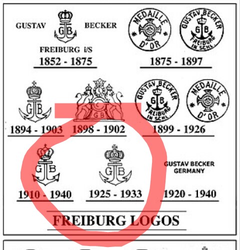

Судя по клейму , это период 1926-1933, но с номером вообще ни как не соотносится ?

Сообщение от aleks1960 Посмотреть сообщение
Новая нумерация, которая началась после поглощения Junghans. Год вряд ли удастся определить, только период 1926-1933.

Сообщение от moremann Посмотреть сообщение
Ну тогда наверное всё уляжется

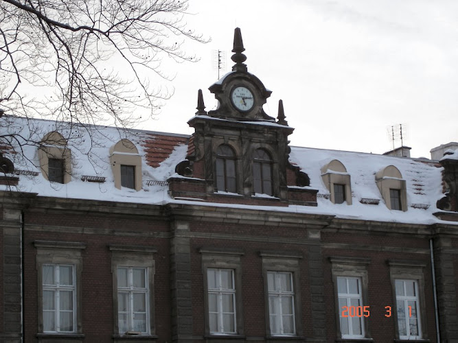

Сообщение от TatynaS Посмотреть сообщение
Среди поляков только один настоящий авторитет tarant,
Пётр конечно признанный эксперт, когда я беседовал с ним в одном из кафе Вроцлава он произвёл на меня большое впечатление. Кстати он хорошо говорит по русски.
Но я бы не стал пренебрежительно отзываться о других коллегах с польского форума, информацию которых Вы размещаете на нашем форуме как свою.
У них много прекрасных специалистов, например Adam Mroziuk, он живёт в г. Свебодице, (бывший Фрайбург), именно он обслуживает ЕДИНСТВЕННЫЕ в своём роде часы, расположенные на крыше бывшей фабрики Беккера.
К сожалению я давно уже не заглядывал на их форум, но помню прекрасные статьи Адама об австрийских часах и в частности его глубокие исследования по фабрике "Братьев Рэш".
P.S. Надеюсь Адам не будет на меня в обиде за то, что я без его разрешения разместил его фото.
Есть и другие "настоящие авторитеты", но они занимаются в более узких рамках.
Кто-то не выходит из темы годовых часов, кто-то углублённо занимается редкими часами - загадками и т.п.
Но это совсем не даёт права уничижительно о них отзываться.

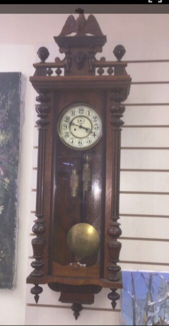

Снова те же стрелки и кронштейн с польского форума
А вот и у нас на мешке 92038513 , эти стрелки засветились.
