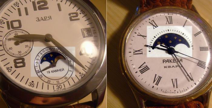

Ну вот у меня так на Заре и вот так на Ракете.
это 13.09.2012 , 22:25 по местному времени

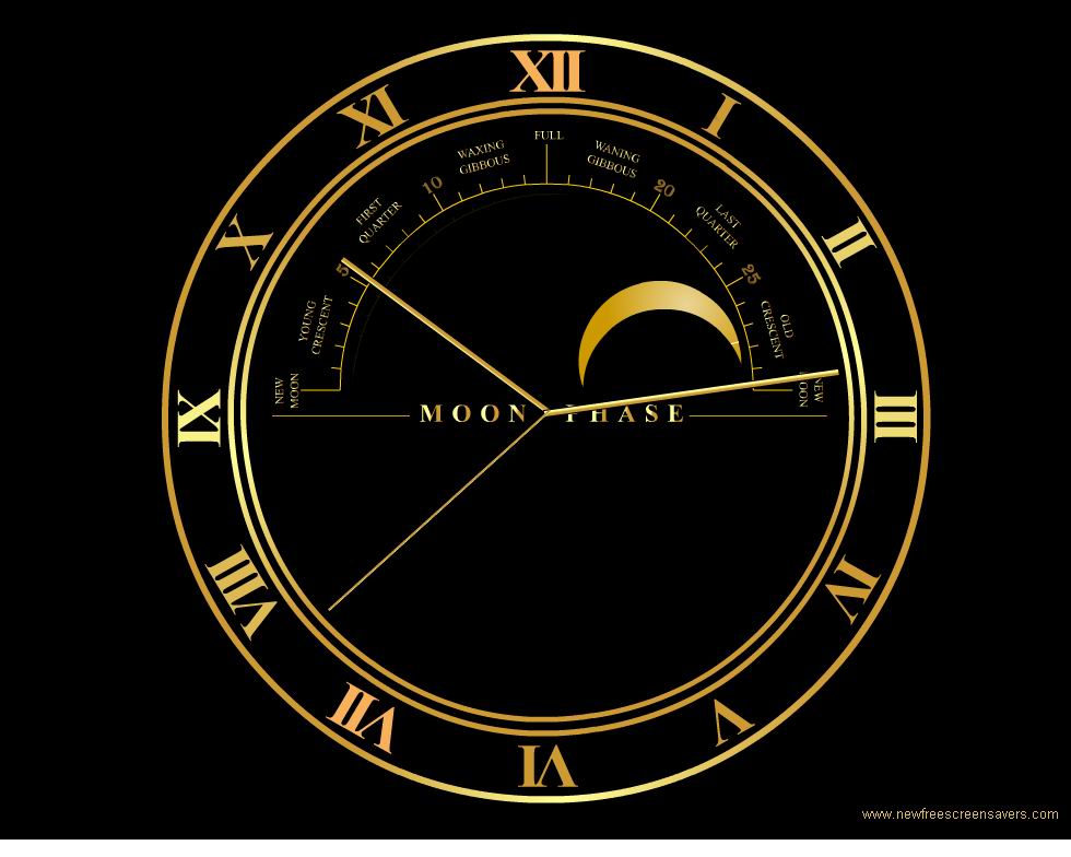

А вообще то я сверяюсь вот тут. Это заставка (хранитель экрана) на моем компе. очень удобная.

У вас стрелка указателя лунных дней поставлена неправильно и когда будет новолунье диск луны до конца не скроется под циферблатом

стрелка в луннике -- очень удобная вещь, позволяет его точно установить, но вот часто эти стрелки неправильно поставлены, вот мои (фото не очень), обратите внимание, на черных более-менее правильно, на белых дней на 10 остает (не сегодня).
я не заморачивался перестановкой, а если кто хочет, думаю, точнее всего устанавлить строго в полнолуние (а стрелку ставим на 14 или 15) [ред.]не в смысле, что к часовщику надо идти в полнолуние, а когда в окошке лунника видна самая полная луна, то стрелка должна подходить к 15-му дню.
