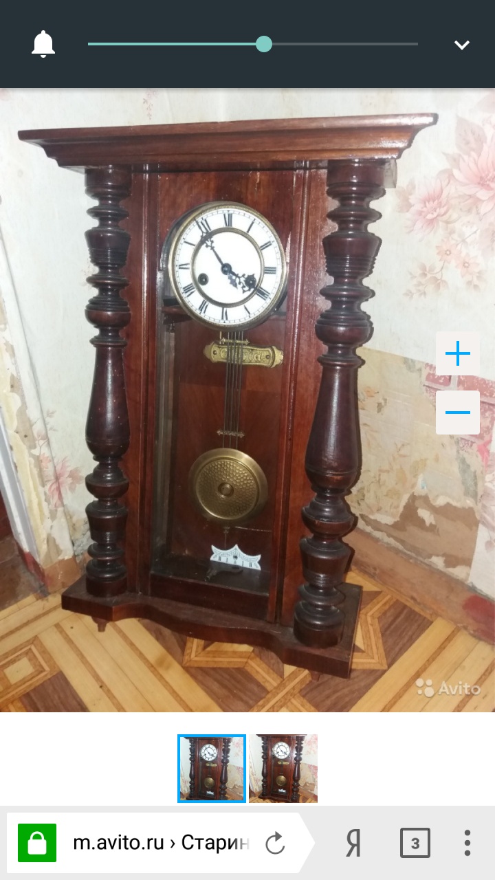

Что можно сказать про эти часики!!
------- ДОБАВЛЕНО ЧЕРЕЗ 11 МИН --------
Вот они!

Добрый день!
Дешевенькие Gustav Becker, примерно 1910 год, корпус без навершия и точенок.
С уважением,
Олег
Сообщение от BAXAT60 Посмотреть сообщение
Помогите определить примерный год выпуска этих часов.И еще ,смущает четыре отверстия на плате крепления механизма. Что то не родное?
Около 1900 года. Отверстия на кронштейне вполне могут быть не задействованы, так как могут являться транспортировочными.

…Или кронштейн был унифицирован под разные механизмы.

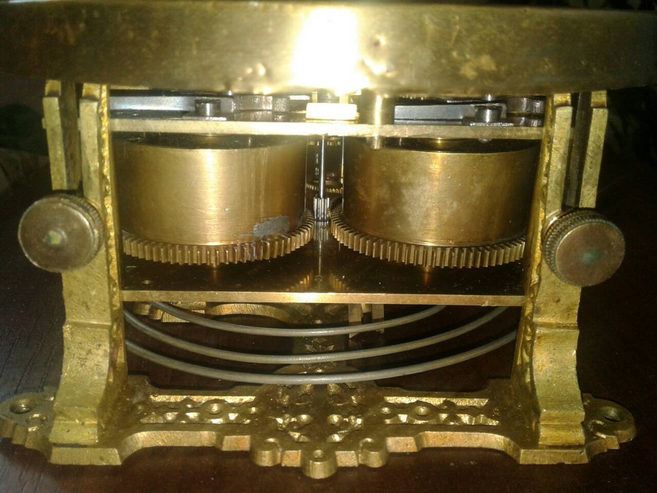

Старый 05.07.2018, 16:32
Lex0705 Lex0705 вне форума
Регистрация: 07.06.2018
Сообщений: 10
Сказал(а) спасибо: 3
Ваша оценка на сегодняшний день!?

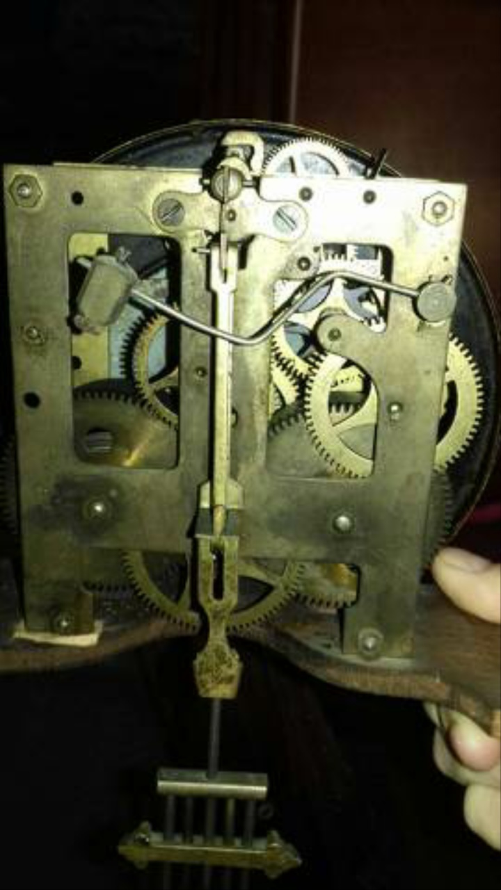

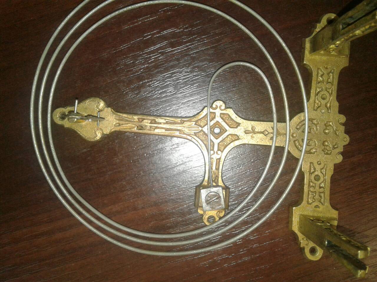

Здравствуйте!
Уважаемые форумчане, помогите пожалуйста разобраться что за механизм, клейм и номеров нет.
Заранее огромное спасибо.
С уважением.

Сообщение от ThundeRRednuhT Посмотреть сообщение
Здравствуйте!
С уважением.
Добрый день! Сейчас Татьяна придет, наверняка опознает. По времени - 1880-90-е. Стрелка минутная от Kienzle, но насколько она от этих часов... Часовая вообще от Весны, кажется.
С уважением,
Олег

Сообщение от Oled Посмотреть сообщение
С уважением,
Олег
День добрый!
Могу сказать кем точно не является:
Это не Kienzle, не Mauthe, не T.Haller.
Не помню ни у кого такого кронштейна, циферблат с механизмом закреплён на 3 точки. Можно было бы подумать на C.Werner, но у того нижнее крепление расположено левее.
У многих производителей, маркированная продукция начинается с 20/30 тысячных номеров. Это означает, что они первые годы не нумеровали свои механизмы или их первые опыты очень отличаются от последующей "классической" продукции.
Может фото передней платины сможет помочь?
С уважением, Татьяна
P.S. Пока отправляю этот механизм в карантинную папку.

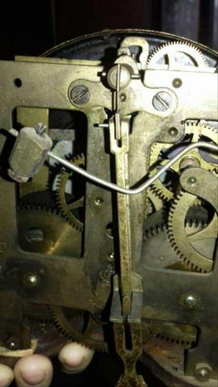

Здравствуйте!
Огромное спасибо за помощь, добавлю фото.
С уважением.

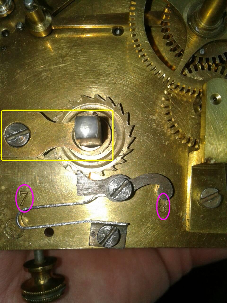

Здравствуйте!
С уважением.
Спасибо за фото, я точно вижу такой механизм в первый раз.
Особыми приметами у него являются:
  • способ крепления платин (завальцовка на передней платине и шплинты на задней платине),
  • крепление циферблата к механизму в трёх точках,
  • как такого номера нет ни на передней платине, ни на задней. Но есть два числа "7" и "8", стоящие на большом расстоянии друг от друга.
  • редкие (не помню у кого такие используются) детали около заводных отверстий, похожи на лежачую мишень (голова + торс). Кстати, люди добрые, подскажите как грамотно они называются.

Наверное мост заводного колеса.
И где-то я такие видел.
