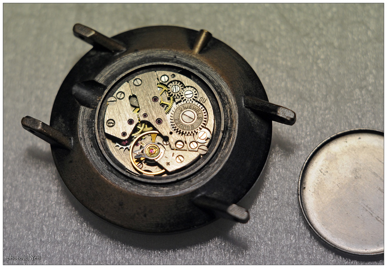

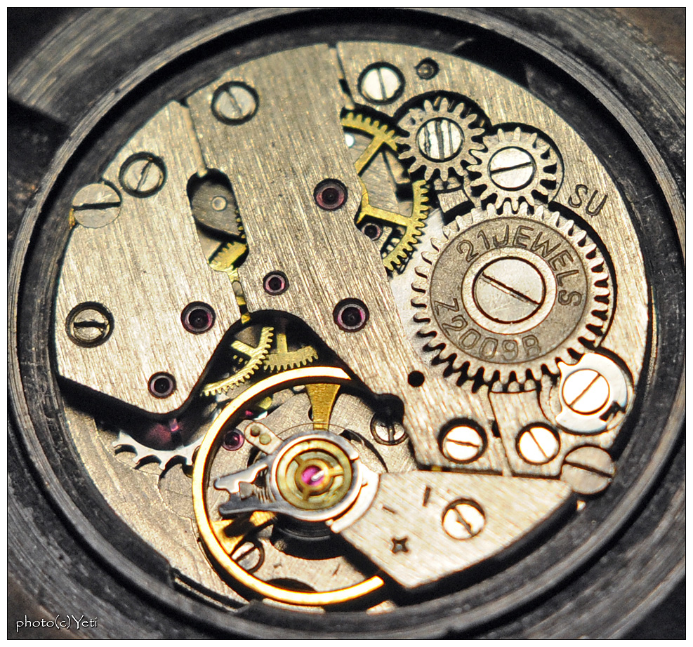

Я кажется. уже размещал фотки своей старенькой нерабочей "Зари" на механизме Z2009B в этой теме (собственно, из-за того сообщения в эту тему и попал).. Но вот сегодня перебирал свои "сокровища" - и "Заря" эта снова попалась мне на глаза. Подумалось мне... а зачем искать-покупать что-то из новодела.. если можно попробовать отремонтировать свою CCCРовскую старушку. По дизайну я бы такую "таблеточку" поносил на каком-нибудь приятном кожанном ремешке (хотя она такая не совсем мужественная, скорее унисекс)...
Да вот не знаю, стоит ли связываться с ремонтом такой уже почти древности. Сколько помню давнишние ремонты разнообразной механики, если уж какие часы поломались, то ремонт продлевал их жизнь ненадолго. Все равно они после этого ходили как-то неуверенно-ненадежно, останавливались периодически. Постоянно недоверчиво присматривался к секундной стрелке, прислушивался к механизму...
Вот и думаю, реально ли в нынешних условиях надежно отремонтировать эти часы - как по ним видно, у них где-то потерялась заводная головка, а что там еще не в порядке я и не помню, потому что, кажется, попали они мне от друга практически в таком состоянии - были подарены для коллекции.
И можно ли доверять нынешним провинциальным часовым мастерам? Или они сейчас только батарейки способны менять?

Если у вас в городе есть хороший часовой мастер, который не только батарейки меняет, то поставить на ход ваши часы ему проблем не составит, и если он сделает ремонт на совесть - ходить они будут долго. Есть ли такие в вашем городе? Лично я не в курсе...
