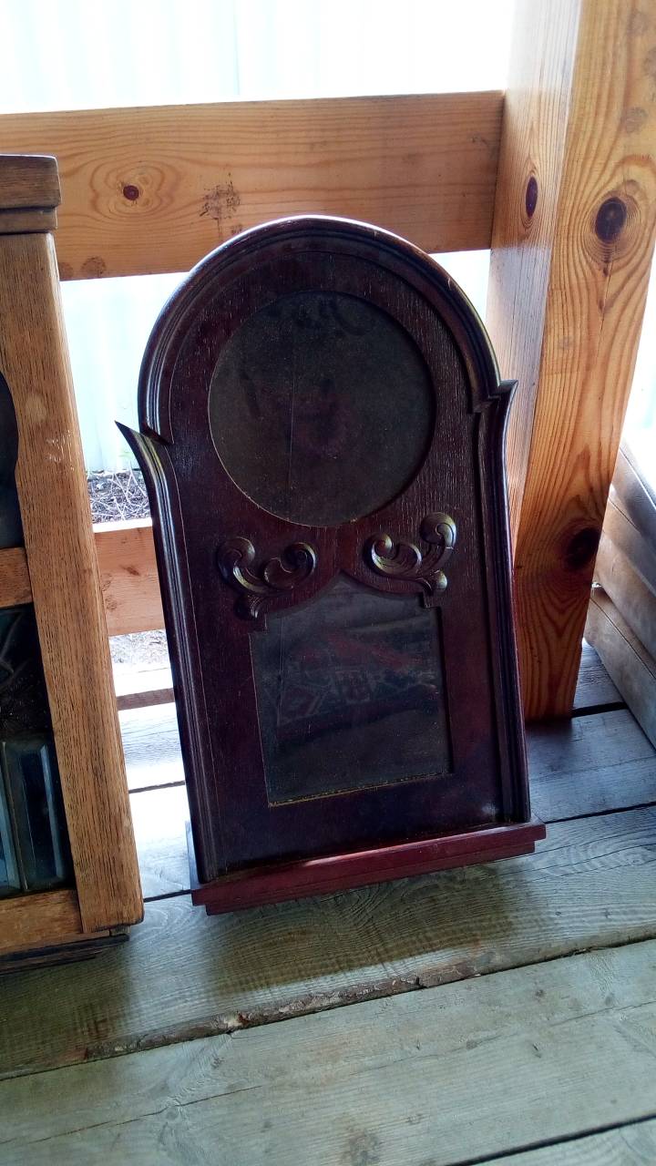

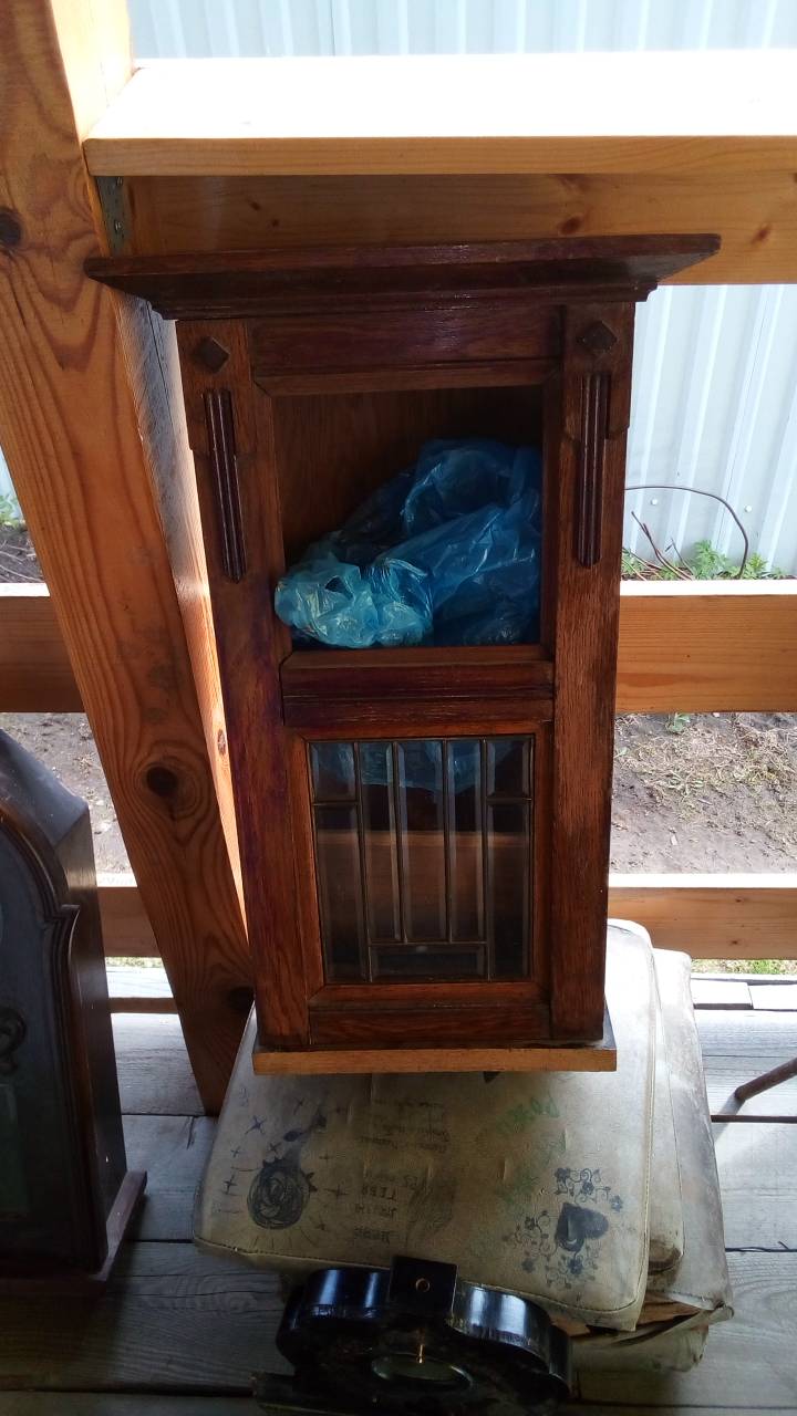

Сообщение от BAXAT60 Посмотреть сообщение
Пожалуйста просветите что за корпуса?
Корпуса деревянные от/для настенных часов (фотки вставлены дважды одинаковые. Зачем?).. Цена 4-6 тыр за каждый. А больше ничего и никто по этим фоткам вам не сказать не сможет.
Этот пользователь сказал Спасибо! garry001 за это сообщение:
BAXAT60 (30.04.2018)
  #2102
Старый 30.04.2018, 07:26
Аватар для aleks1960
aleks1960 aleks1960 вне форума
Регистрация: 26.02.2017
Адрес: Рязань, Россия
Сообщений: 4,638
Сказал(а) спасибо: 3,056
Поблагодарили 6,811 раз(а) в 2,420 сообщениях
Добрый день , первый и второй корпуса русской работы от гиревых часов на деревянных платах , первый попроще , с рисованным орнаментом , второй с латунной инкрустацией , как мне видится самое ценное из этого набора.
Третий , четвертый , пятый и шестой (проглядывает), немецкие корпуса от пружинных часов.
С уважением Александр.

Спасибо ответившим,Вот еще корпуса.
А у корпуса на третьем фото , какой диаметр верхнего стекла ?

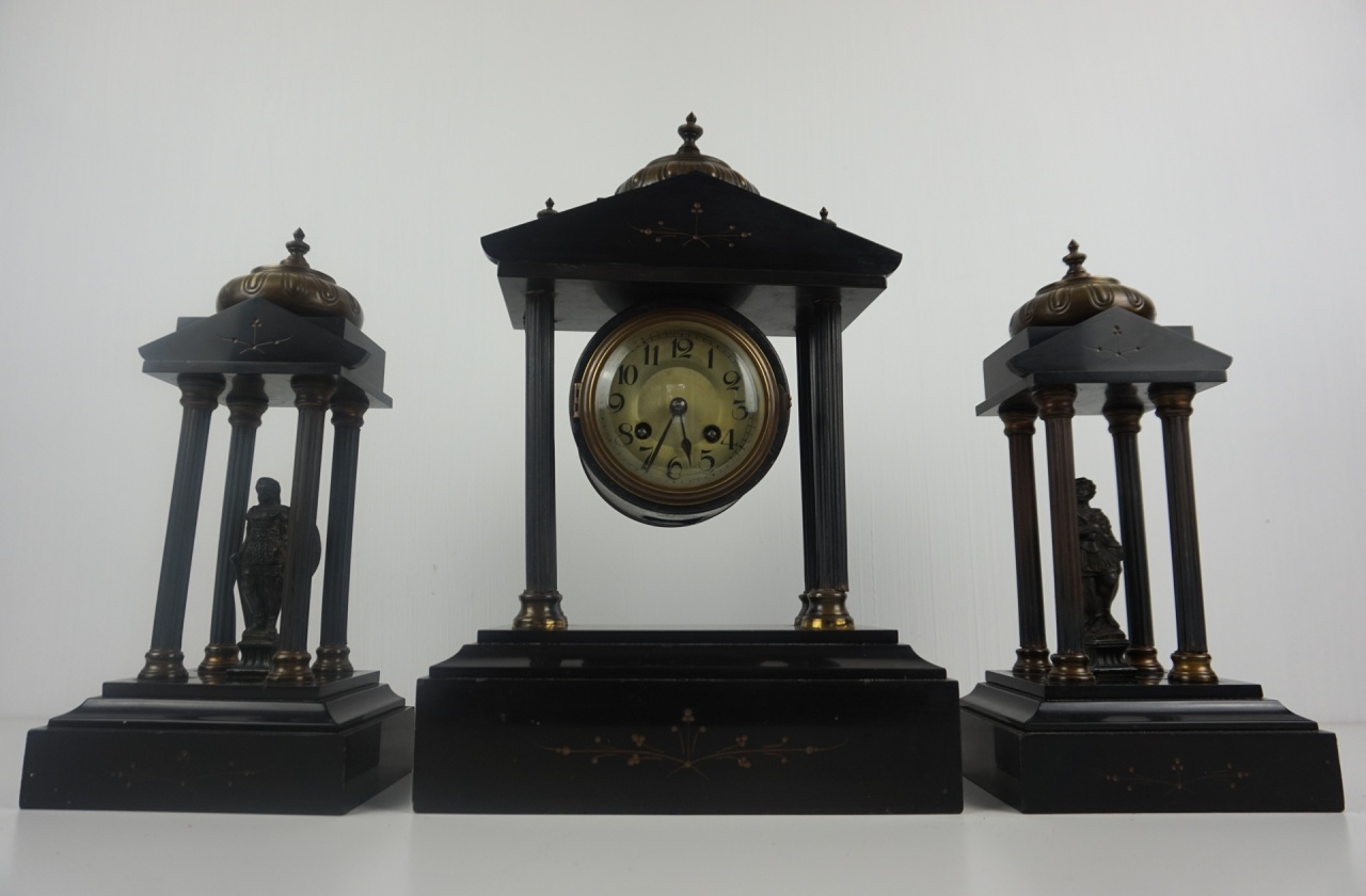

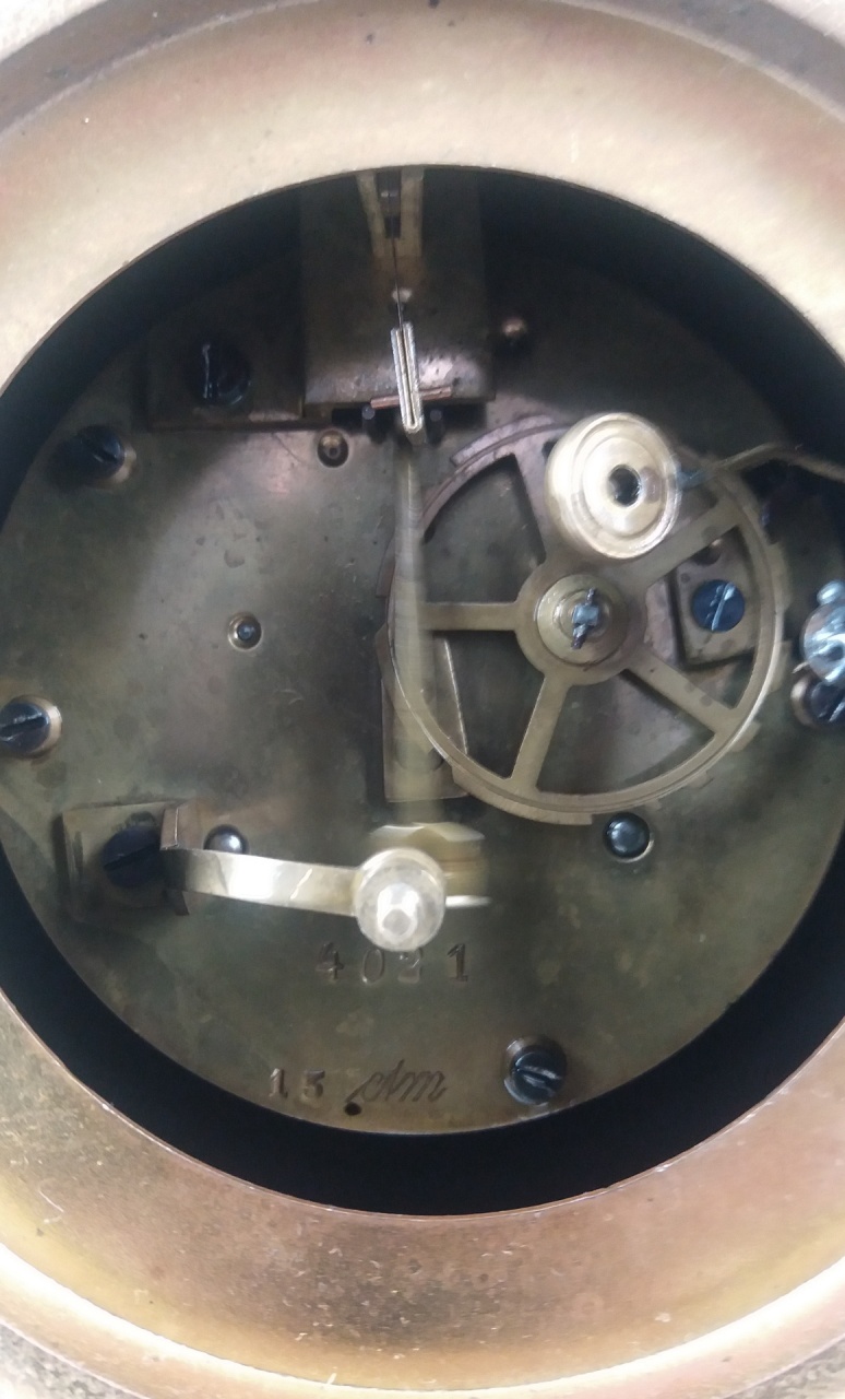

Сообщение от uryyru Посмотреть сообщение
Здравствуйте.
Странный экземпляр попался: гонг Kienzle, мех С.Werner, еще и с №. Не видел раньше, чтобы Вернер штамповал №.
Подскажите: что это за фрукт и какого года (примерно)?
Спасибо. С уважением,Юрий.
Ещё один круглый механизм C.Werner из симпатичного гарнитура на http://allegro.pl/oryginalny-zegar-p...3.html#thumb/9

Сообщение от TatynaS Посмотреть сообщение
... я считаю, что по с/номерам пока реально установить только механизмы 19 века, там достаточно большое количество нумерованных механизмов.
Для датировки этих часов у нас есть корпус, дизайн которого можно отнести к 1910-ым годам и гонг фирмы, которая приобрела фабрику Карла Вернера в 1913 году.
С уважением, Татьяна

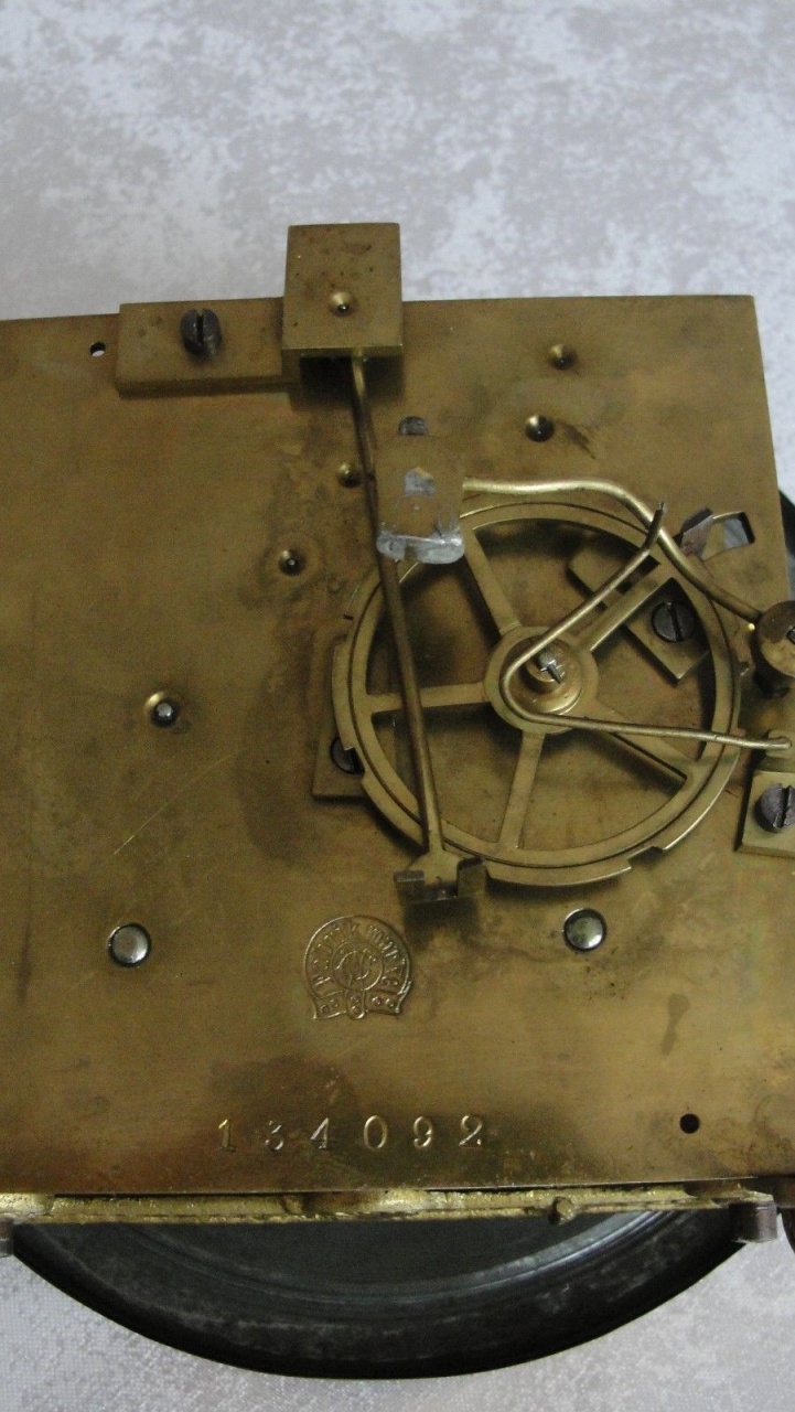

Для примера имеющийся у меня нумерованный Вернер.
Старинные настенные часы с боем - это квинтэссенция точной механики и эстетического наслаждения.
  #2110
Старый 03.05.2018, 15:44
Аватар для TatynaS
TatynaS TatynaS вне форума
Регистрация: 31.05.2015
Сообщений: 4,497
Сказал(а) спасибо: 5,178
Поблагодарили 7,926 раз(а) в 3,302 сообщениях
Сообщение от Vlarus Посмотреть сообщение

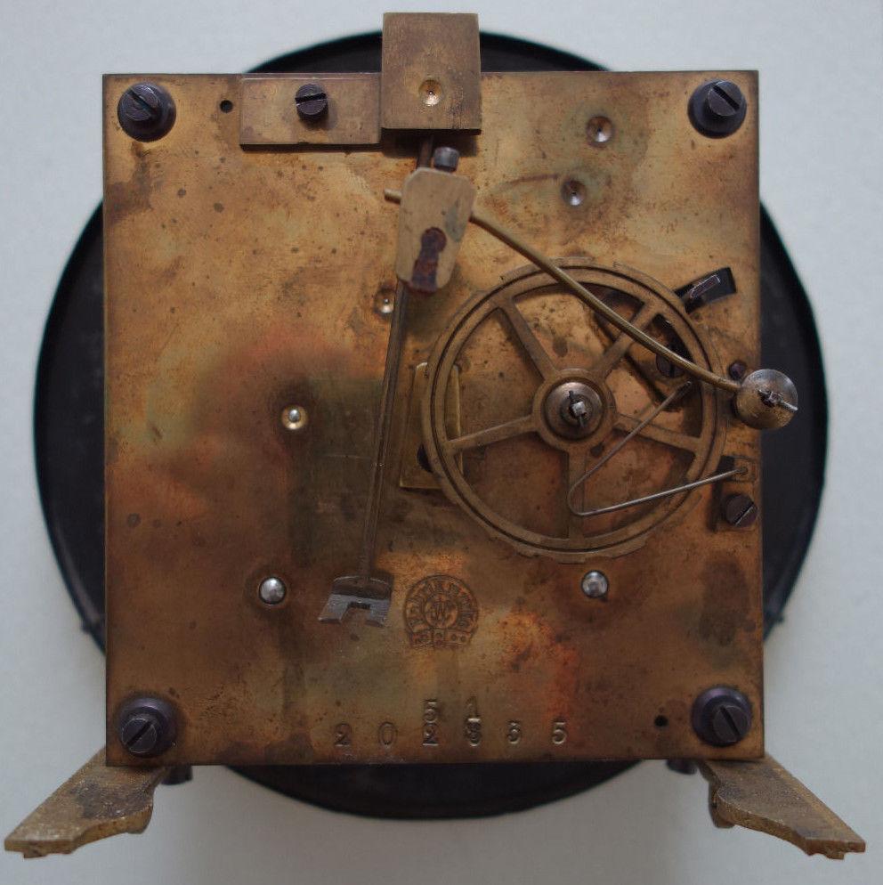

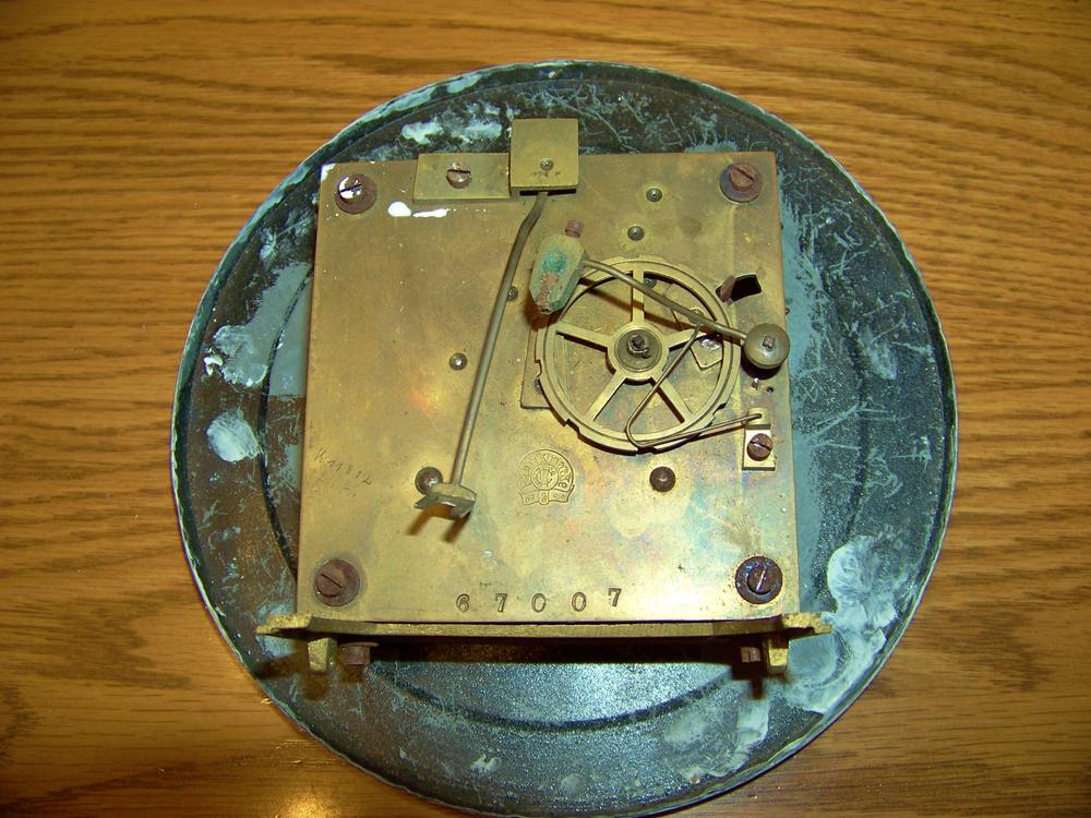

Добрый день! Это ~ 1890 г. После 1893 года фирма Carl Werner стала использовать на задней платине винты..
Что любопытно, механизмы на винтах с серийными номерами с 187_ХХХ до 202_ХХХ произведены раньше, чем механизмы на винтах с низкими серийными номерами. В какой-то момент фирма C.Werner обновила нумерацию.
Этот механизм старше:
Этот младше:
