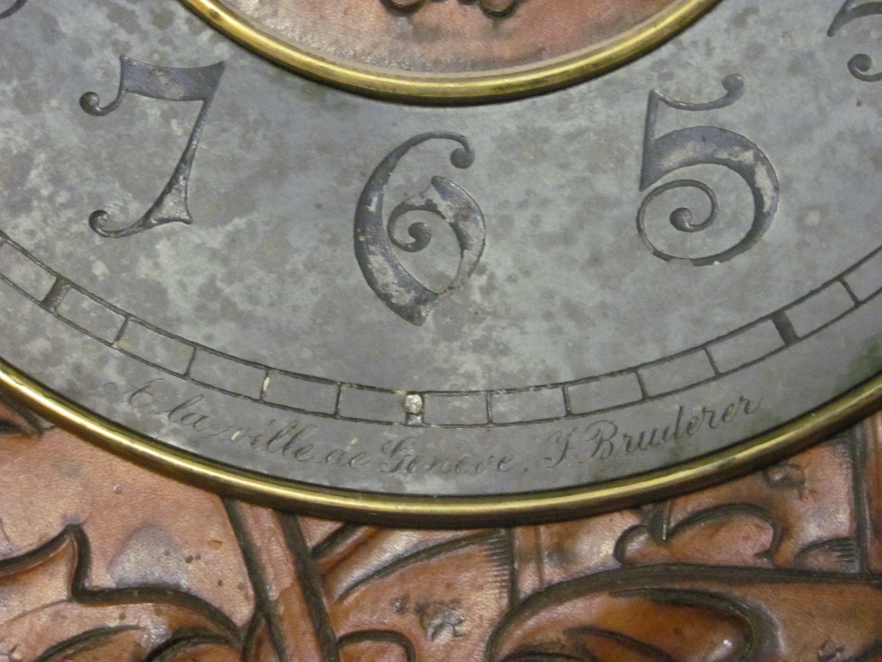

Александр, здравствуйте.
Если не сложно сфотографируйте и покажите цифеблат круным планом - очень уж стрелки там интересны.

Корпус действительно тяжелее обычного. Фото циферблата крупным планом. С ув.

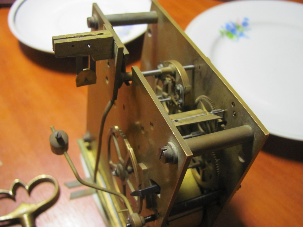

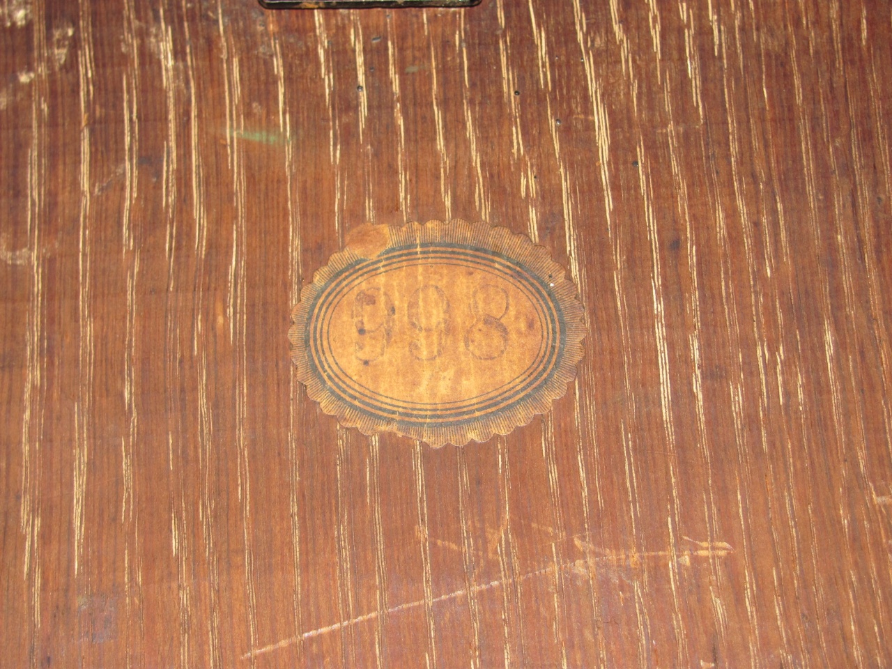

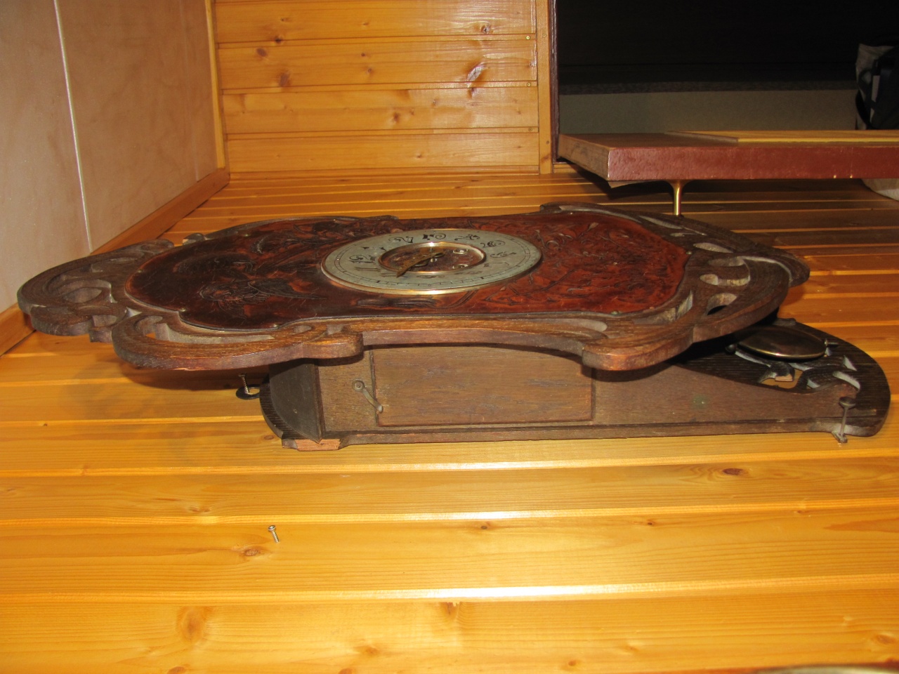

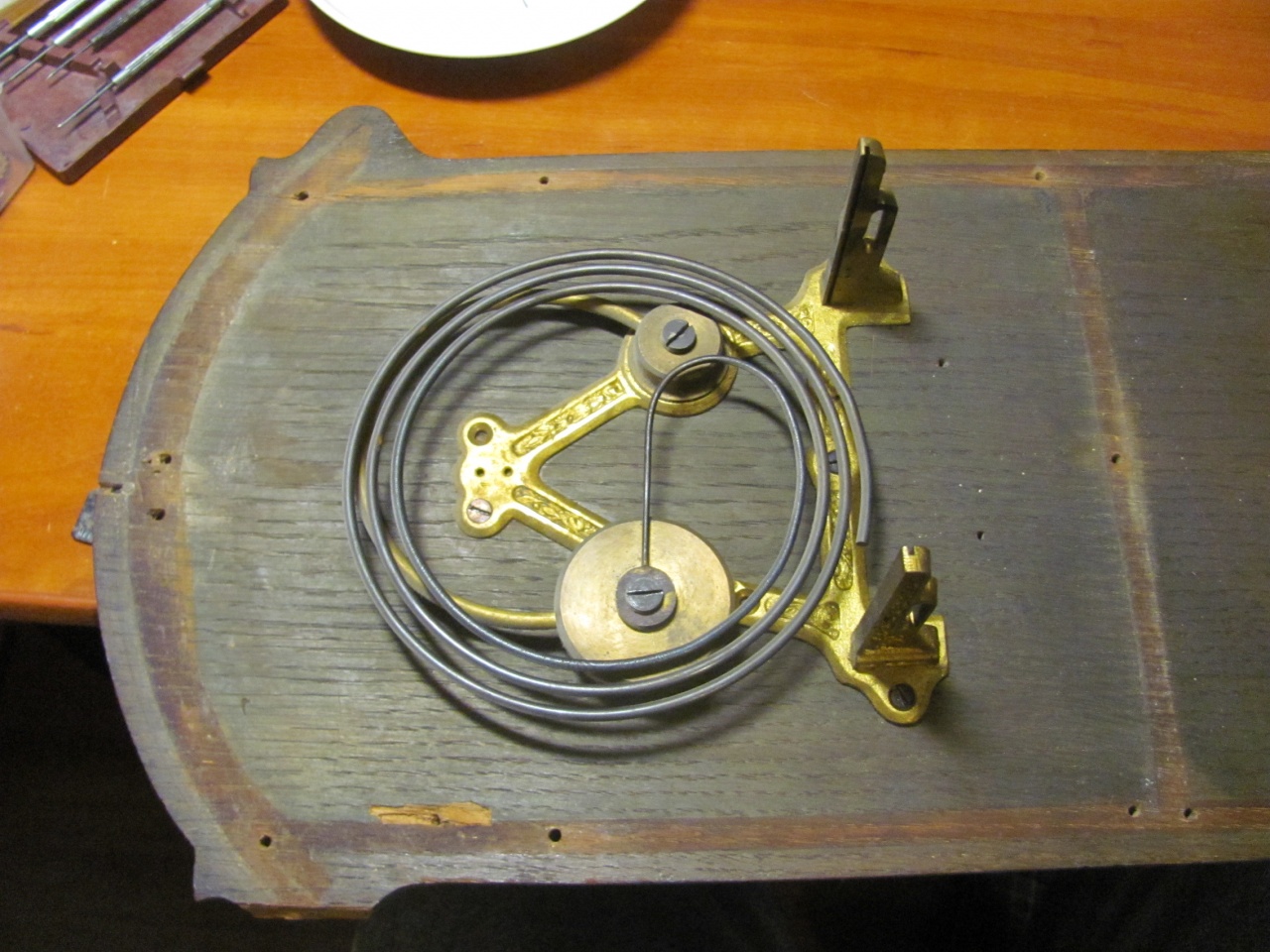

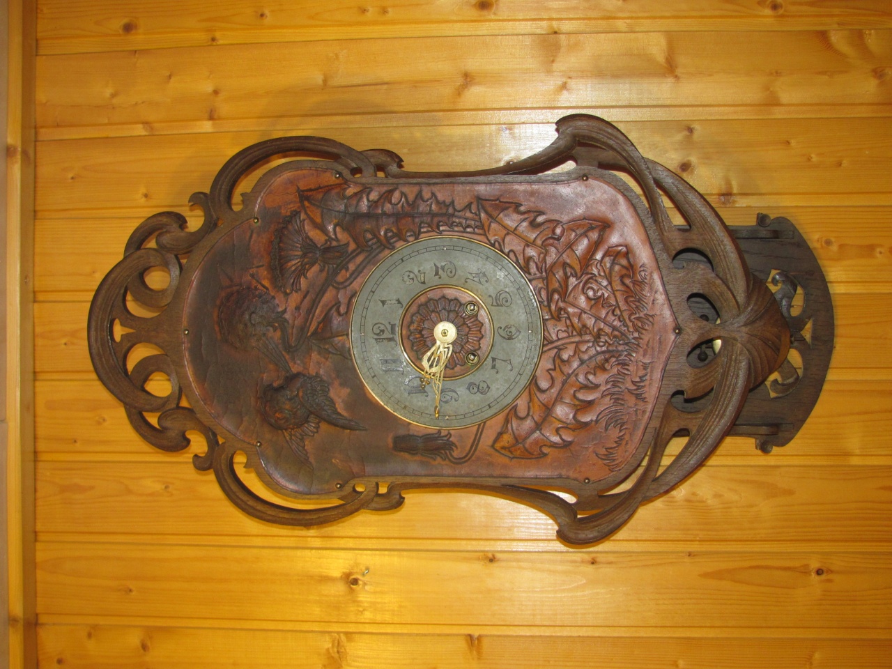

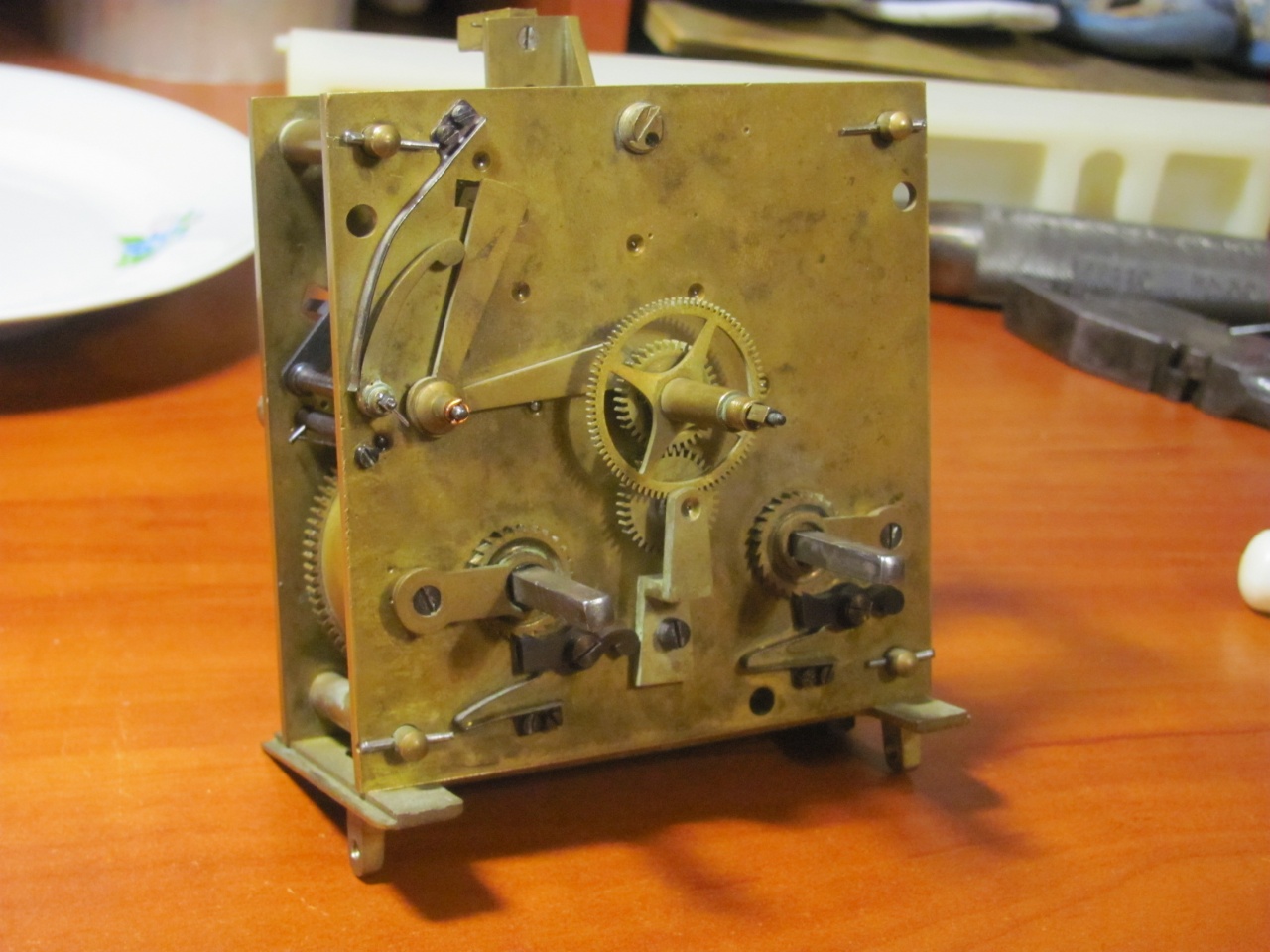

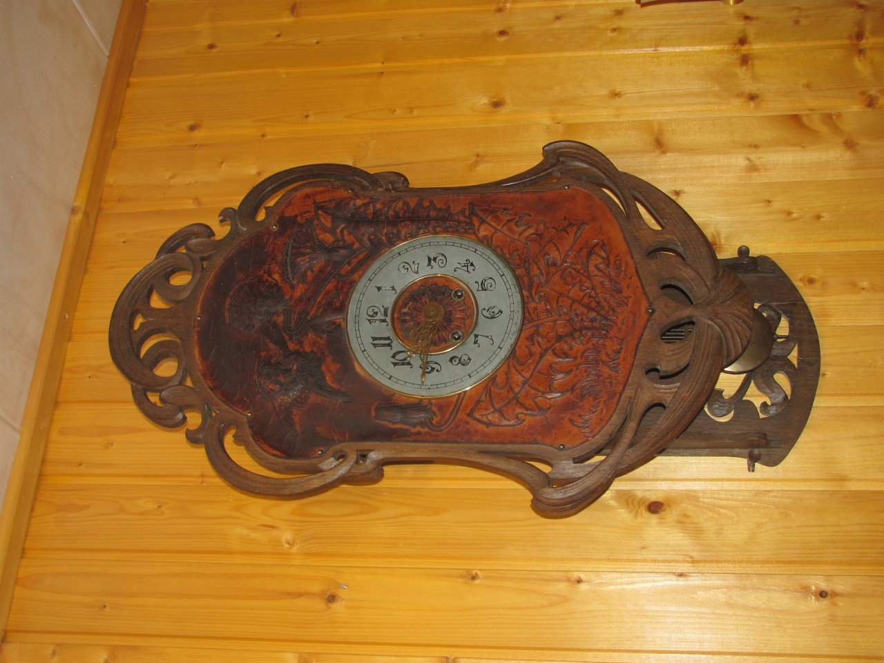

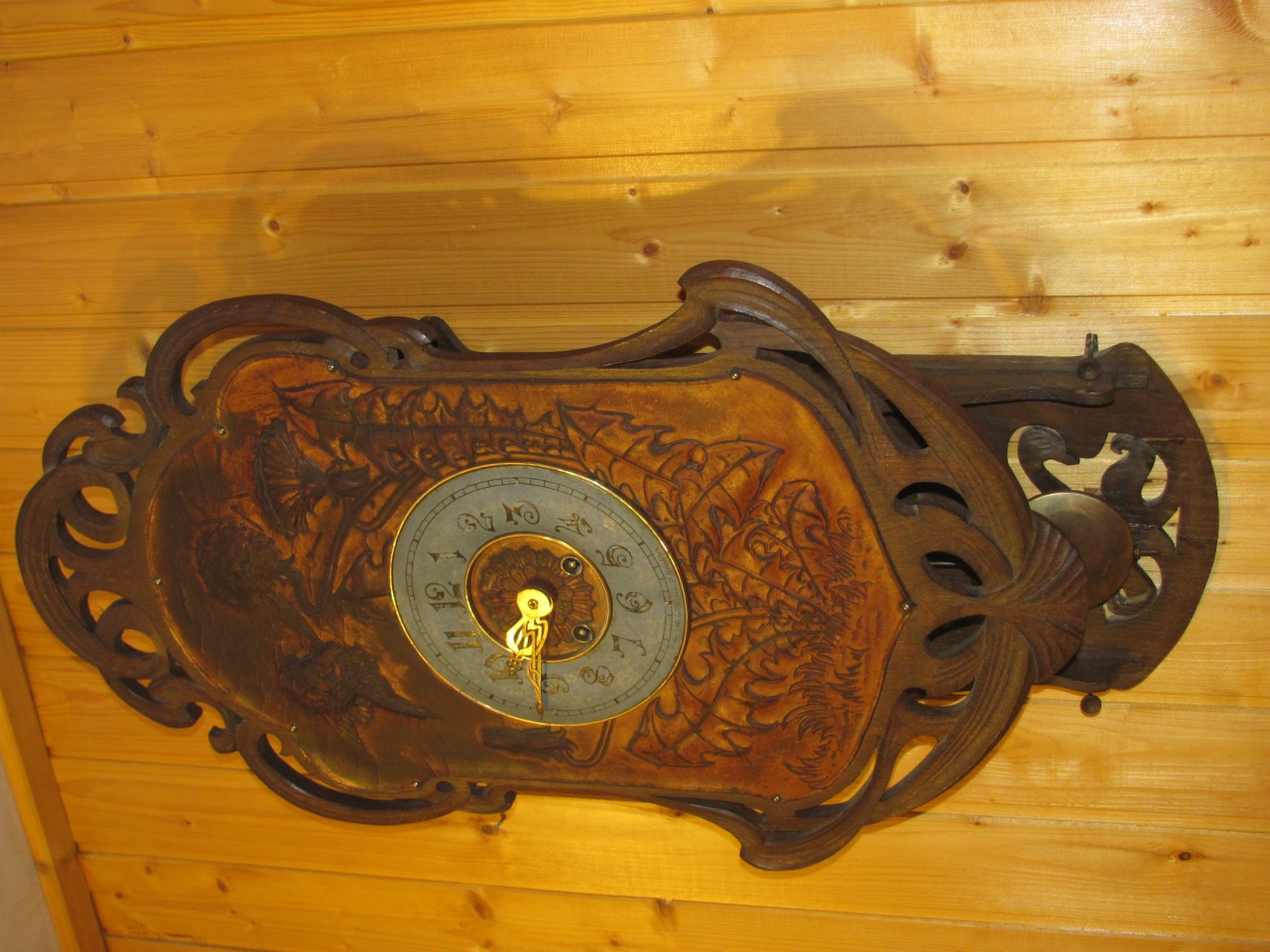

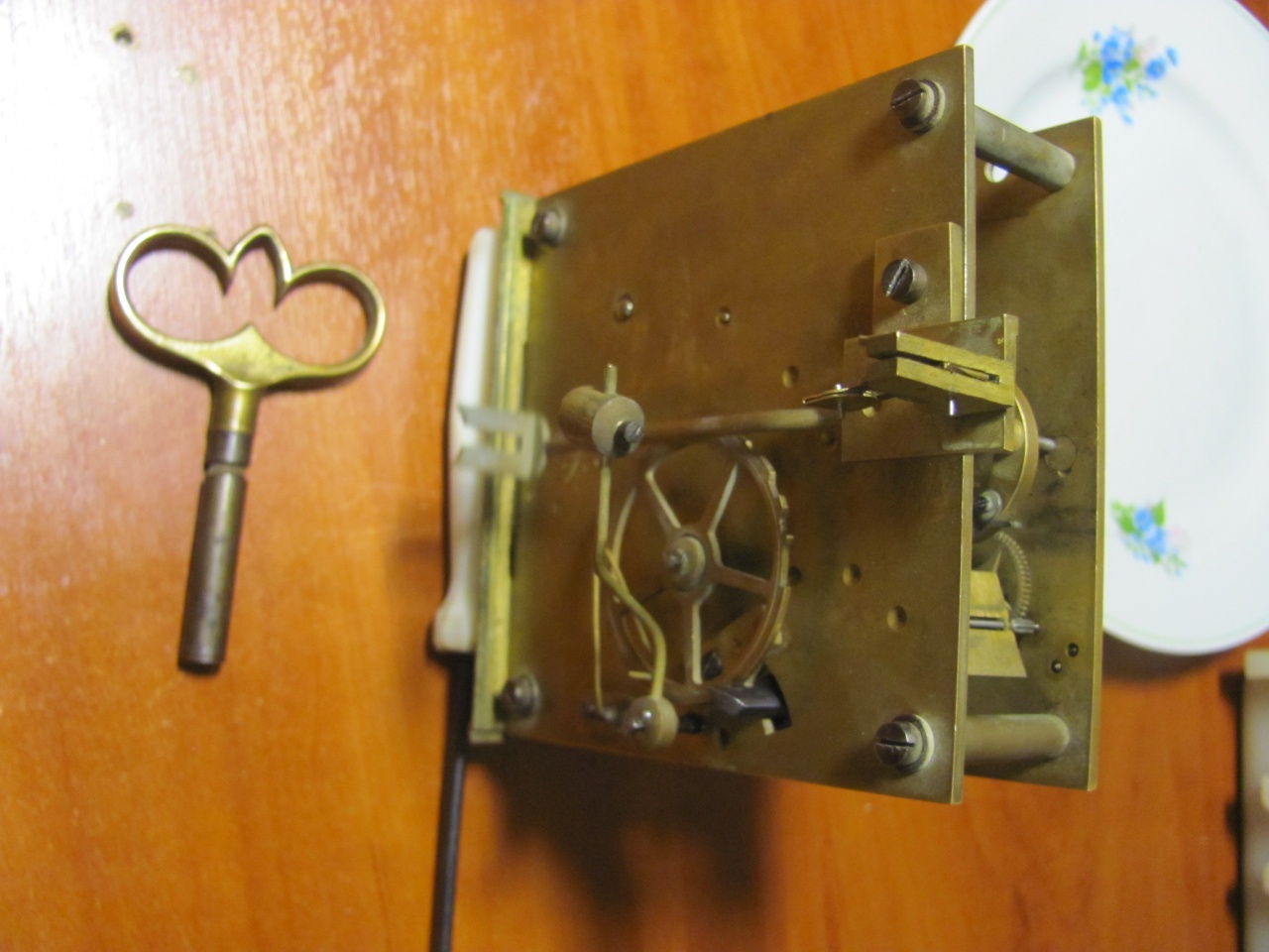

Вот какие необычные часы мне на обслуживание принесли. Механизм - Ленц, судя по Олеговой таблице, 1902 года. Валы барабанов и стрелок удлинённые - специальное исполнение для деревянных циферблатов. Кронштейн пендельфедера допускает два варианта его установки. Корпус, судя по всему, заказной, тех же времён. Видимо, делал его мастер, нечасто занимающийся часами, так как, чтобы добраться до механизма, надо отворачивать шурупы и снимать весь корпус с задней стенки. Хорошо, хоть с боков большие крышки, через которые можно всё регулировать. Сзади бумажная наклейка "998". Рисунок с одуванчиком выполнен тиснением на коже. Ничего подобного раньше не встречал.
P.S. Что-то никак не могу фотографии повернуть как надо. В папке нормально, а тут боком вставляются...

Сообщение от Vasiliy K Посмотреть сообщение
Да, часы единичные. Иосиф Матвеевич Брудерер с начала 1880-х торговал часами, золотыми и серебряными изделиями в Пассаже на Невском проспекте в Петербурге, его заведение называлось "Женевский магазин" - "А la ville de Geneve". Часы могли быть заказаны в Германии (бирка с номером как бы намекает, что это каталожная модель). Вероятно, изготовителем было некое "тюнинговое ателье" при заводе в Ленцкирхе, т.к. в прейс-куранте Ленцкирха 1903 года, любезно предоставленным нам Алексеем (AlexSur), каталожные модели часов, производимых фабрикой, оканчиваются 800-ми номерами. Возможно также, что корпус был изготовлен и в Петербурге, мастерских, способных такое сделать в те годы было предостаточно.
С уважением,
Олег
Музей "Русские часы"
https://vk.com/russianclocks

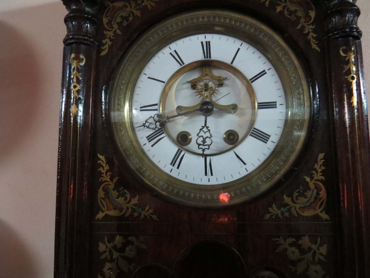

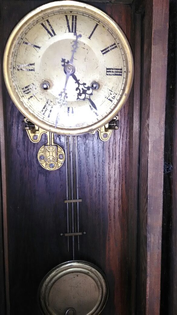

Что за часы? Определение, оценка.
Здравствуйте! Подскажите пожалуйста что за фирма часов и примерную стоимость.
На ходу.
С уважением, Сергей.

Сообщение от solomon 22rus Посмотреть сообщение
На ходу.
Добрый день!
Это часы немецкой марки Kienzle, 1910-е годы. Состояние не очень, вероятно, около 5 тр.
К тому же задняя стенка похоже из фанеры.

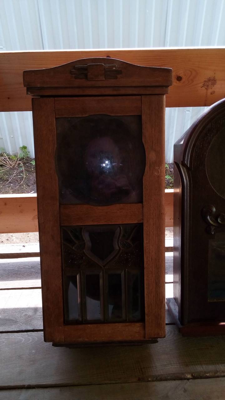

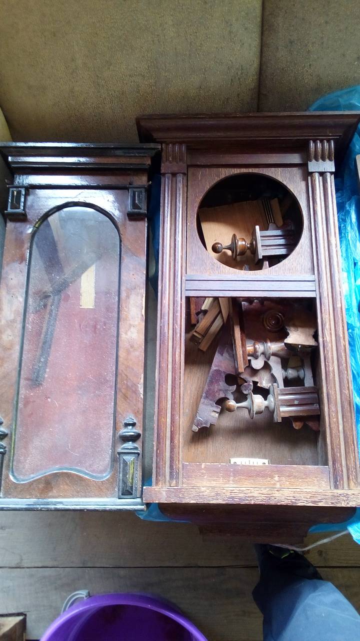

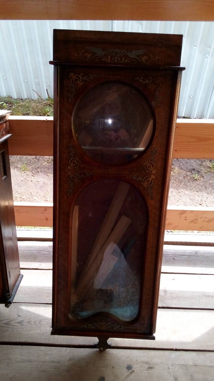

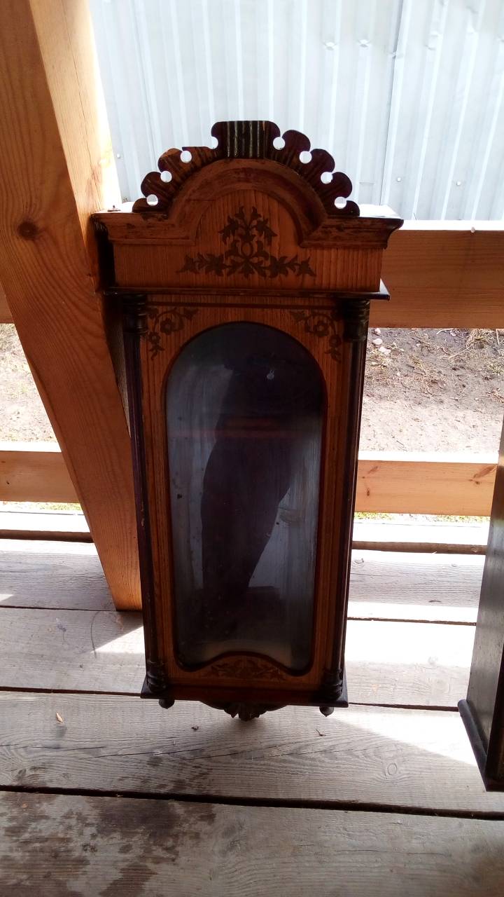

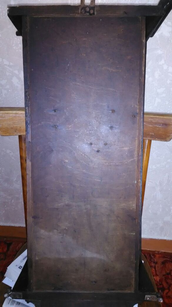

Помогите определить корпуса.
Пожалуйста просветите что за корпуса?
