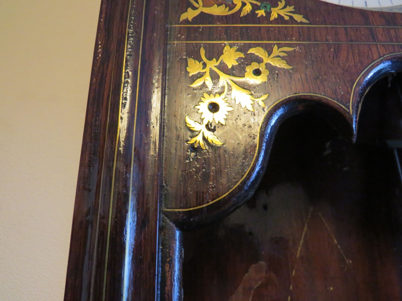

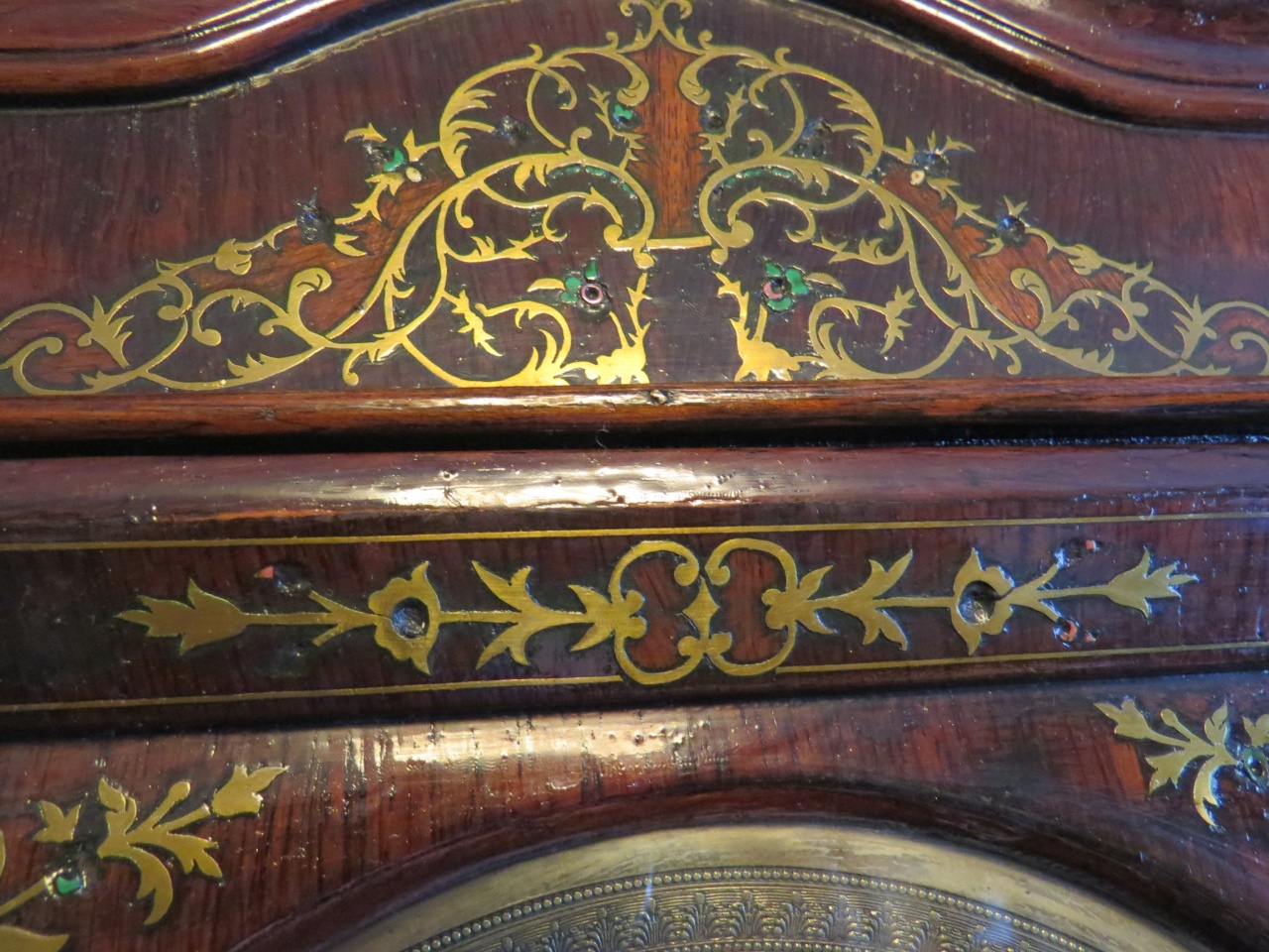

Олег, спасибо, вы правы. Хотя легенда красивая)). Часы привезены из Омска в 60-е.
Что скажете по меху. Судя по клейму 1849-1850 гг. Или я ошибаюсь? С уважением, Александр.

Клеймо читается как "Medaille d'Argent L. Japy Fils 1844-1849", оно принадлежало мастерской "Louis Japy fils" - "Сыновья Луи Жапи" в Берне, получившей серебряные медали на выставках 1844 и 1849 годов.
Луи-Фредерик Жапи (1777-1852) был одним их трех сыновей Фредерика Жапи.
Вот как описывал эту фабрику статистический альманах "Annuaire départemental du Doubs" за 1842 год:
"Фабрика крупных часов и стального проката сыновей г-на Луи Джапи, в Селонкуре (Seloncourt) (около Берна): 200 рабочих; 40 различных машин, 2 гидравлических пресса, 2 кузницы. Продукции выпускается на 180 000 франков в год: механизмы для керселевых ламп, часов, а также различная посуда и интерьерные вещи. Продажи идут в Париж, Безансон и за границу."
Фабрика принимала участие в выставке 1855 года, но не получила награды. В 1862 году заведение получило 2 патента по часовой тематике.
Итак, механизм, судя по клейму, можно датировать, как минимум, интервалом 1850-62 гг. Однако, стилистика корпуса позволяет датировать эти часы только началом 1860-х гг.
С уважением,
Олег
Музей "Русские часы"
https://vk.com/russianclocks
Этот пользователь сказал Спасибо! Oled за это сообщение:
SASAK (23.04.2018)

Это медали фабрики Japy Freres в Безансоне! Это другая фабрика!
SASAK (23.04.2018)

Корпус без шашеля, очень крепкий. Вскрыт тонким слоем какого-то прозрачного лака. Будет время и желание попробуем побороть. Еще раз спасибо всем и персонально Олегу за внимание уделенное часам. Все стало на свои места и даже легенда о Колчаке не отпала. С уважением, Александр

Некоторые корпуса именно такого плана мастерская Калашникова изготавливала не из липы, как обычно, а из кедра. Они тяжелее обычных. Реставраторы признаются, что при циклевке раздается аромат, позволяющий однозначно заявлять о кедре. Кедр, думаю, шашель просто не возьмет =)
