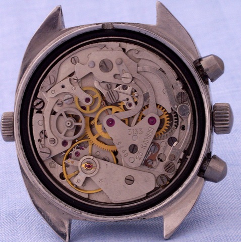

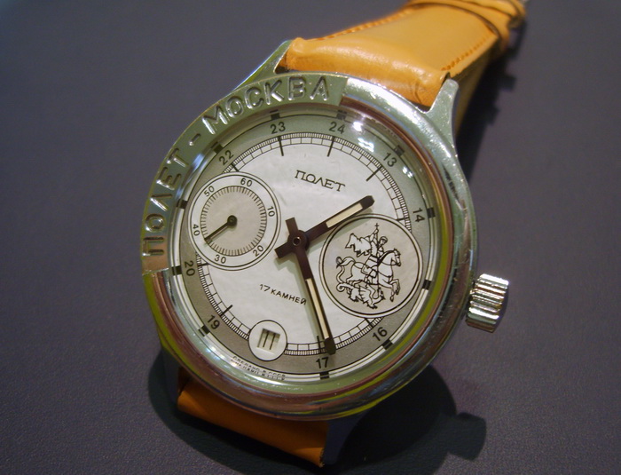

Сообщение от nick2 Посмотреть сообщение
Фото взял с зарубежного форума,вопрос собственно почему у зари на мехе ничего не написано?
Конкретно эти часы похожи на полукустарную сборку:
1. На ангренажном мосту написано, что они сделаны в СССР, на мосту баланса - что в России.
2. Что за марка "Полярник"? Похожи на кустарные 24-часовые Ракеты с самоварчега.
3. На 3105 СССР, по моим наблюдениям, должен стоять позолоченный баланс. А на вашем фото баланс белый.
Теперь собственно по вашему вопросу.
В СССР была выпущена только одна модель часов на механизме Полет 3105, это часы Полет-Москва:
В большинстве таких часов стоял такой механизм:
Сорри, снимок лучшего качества у меня сейчас нет. На механизме есть маркировка завода-изготовителя - полетовская "Лира" на платине рядом с балансом. Больше на мехе ничего не написано: ни названия механизма, ни страны-изготовителя, ни количества камней. Почему? Ответ нам даст история происхождения механизма Полет 3105: дело в том, что 3105 - это 3133 со снятыми деталями хронографа - и все, больше отличий нет. На мостах первых 3105 можно легко заметить отверстия для крепления тех самых деталей хронографа, эксцентриков и рычагов. А где располагалсь маркировка 3133? Правильно, на мосту, который отсутствует на мехе 3105:
Вот так и получилось, что на большинстве мехов Полет 3105 нет такой маркировки.

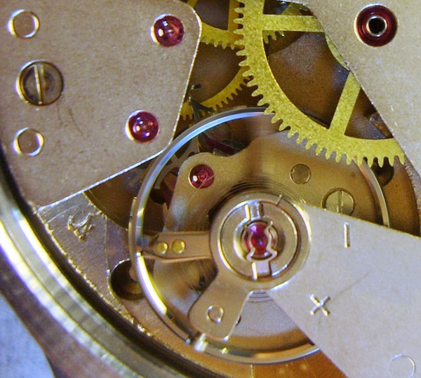

Т.е. конструктивно мех Мактайм 3105, который установлен в наших Зорьках, аналогичен советскому меху Полет 3105. Разница - в том, что на мактаймовском нет на мостах уже бесполезных отверстий под модуль хронографа.
На мехах зорек есть самое главное - маркировка завода изготовителя - логотип Мактайма. Он выглядит так:
и располагается рядом с мостом баланса, там, где раньше было клеймо полета:
Впрочем, информация о стране-производителе и количестве камней в часах есть - она располагается на циферблате. Таким образом, требования госта о необходимости раскрытия данной информации производителем выполнены.

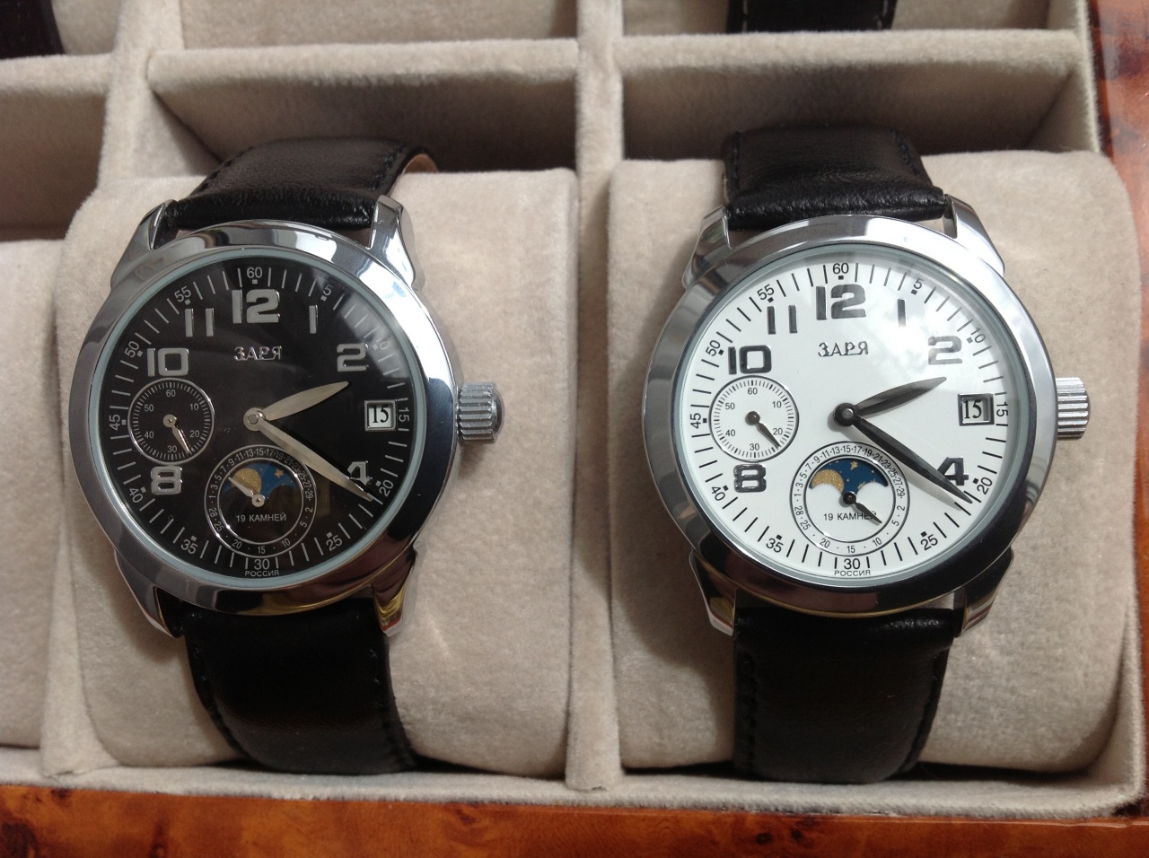

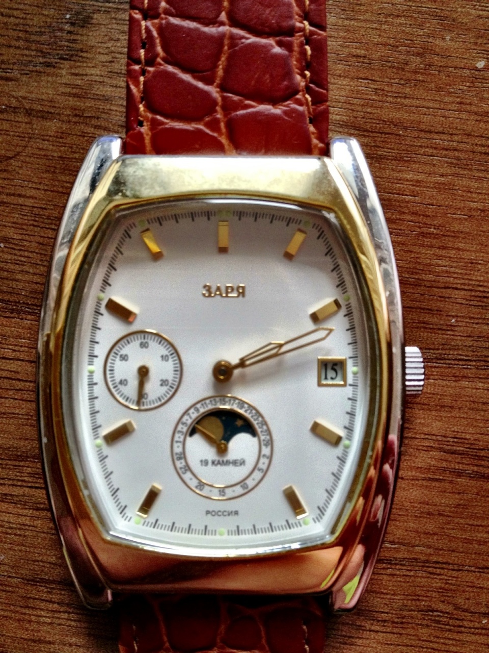

Настроил лунники по Gennady2112, вот так получилось:
Запостите пожалуйста свои лунники по текущей дате, кому не сложно.

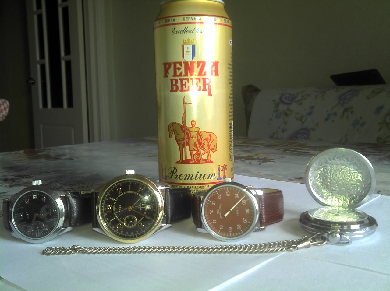

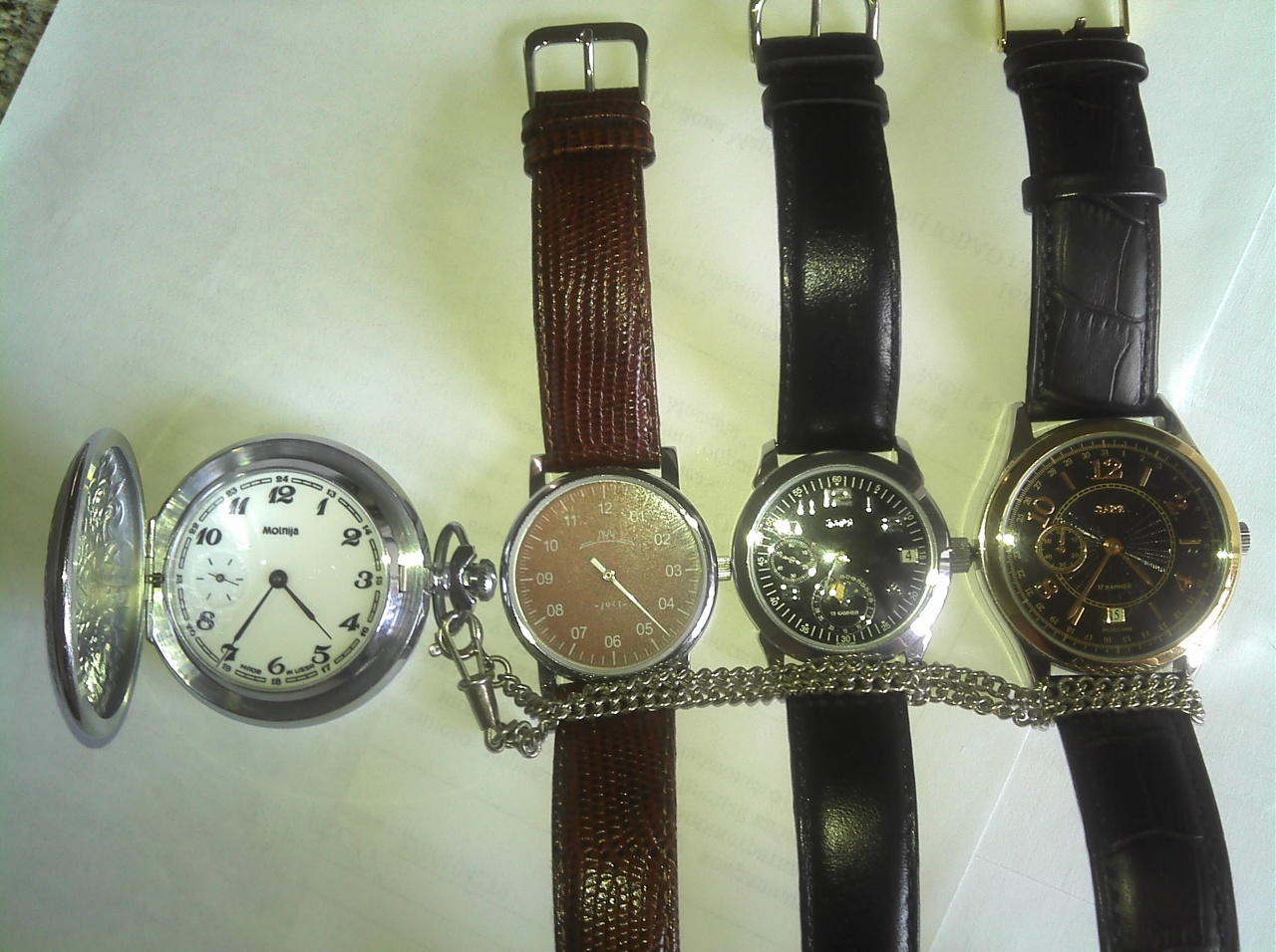

Благодаря Wise я стал обладателем замечательной Зорьки 3105.01/12011204 - лунник с круглым корпусом черным цифером и стрелками скелетонами, которые очень здорово смотряться вживую. Ну что сказать? Все уже сказано. Дизайнеры Зари угадали тренд с корпусами, ну а механизм и ценообразование, дают просто мега часы, которые хочется носить и носить, глядеть на них и глядеть. Огромное спасибо Виктору (Wise). Сам я уже распрощался с надеждами найти лунник. Все мои эмиссары в разных концах страны возвратились ни с чем. Теперь бы с белым цифером найти лунничек и хр Ну и несколько фоток. За качество прошу не ругать. Кроме мобилы дома ничего из фототехники на данный момент не осталось. Новый лунник, пиво и тикающая братия.

У меня так. Подозреваю, что белый лунник не совсем правильно настроен.
Если формально смотреть, то оба настроены приблизительно и почти одинаково, стрелки по разным секторам-это вроде бы нормально.

Сообщение от Alexkouz Посмотреть сообщение
Совершенно нормально. Будь моя воля - убрал бы я оттуда эту стрелочку совсем, без нее луну было бы лучше видно.
