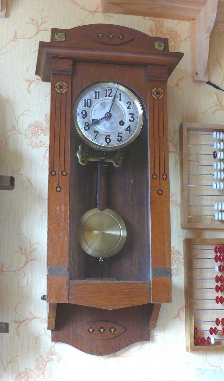

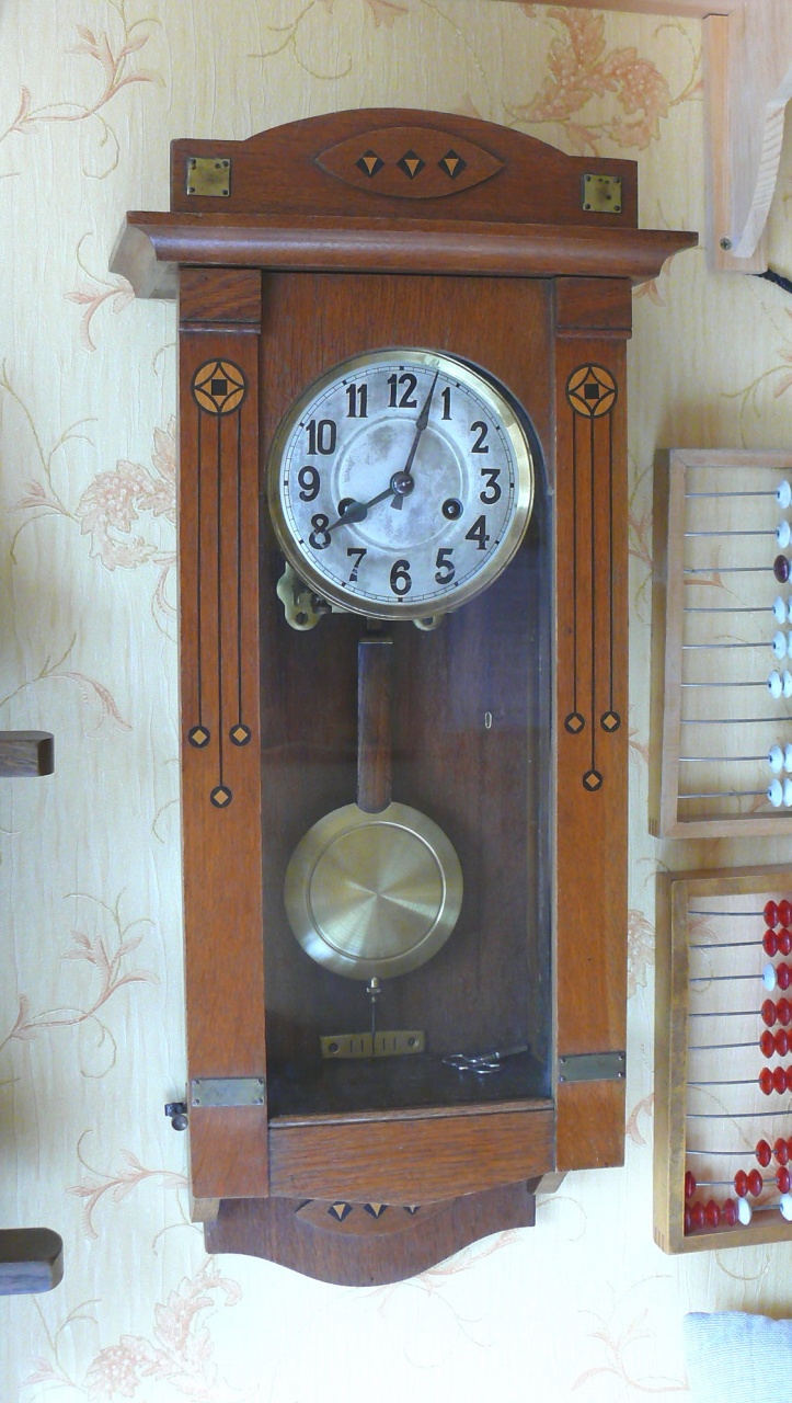

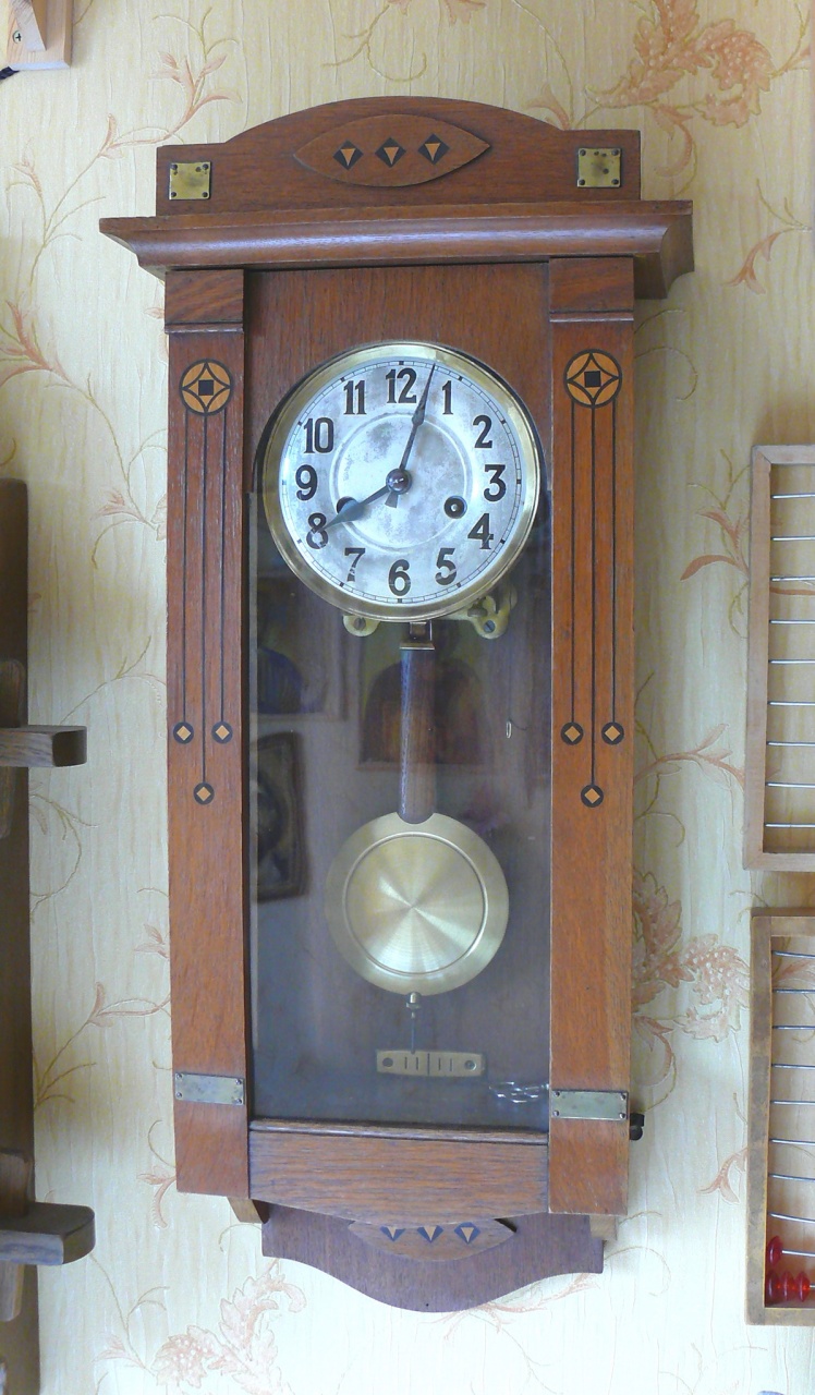

Здравствуйте, уважаемые форумчане.
Сегодня вот приехали часики HAU. Стиль Югенд, начало прошлого века.
Механизм обычный с прорезными платами, нуждающийся в чистке.
Циферблат потертый, но это даже их красит и придает старинный вид.
Смущают стрелки - часовая судя по всему не оригинальная, хотя и того же производителя.

Сообщение от Vadum Посмотреть сообщение
ИМХО, смущает минутная, какая-то нестандартная....
Но с другой стороны вроде все ок....
вот ссылочка с подобными стрелочками http://mb.nawcc.org/showthread.php?6...-Clocks/page19

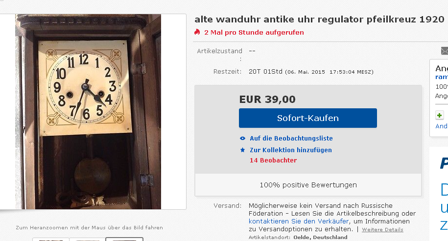

Полагаю, со стрелками у Вас всё в порядке.
