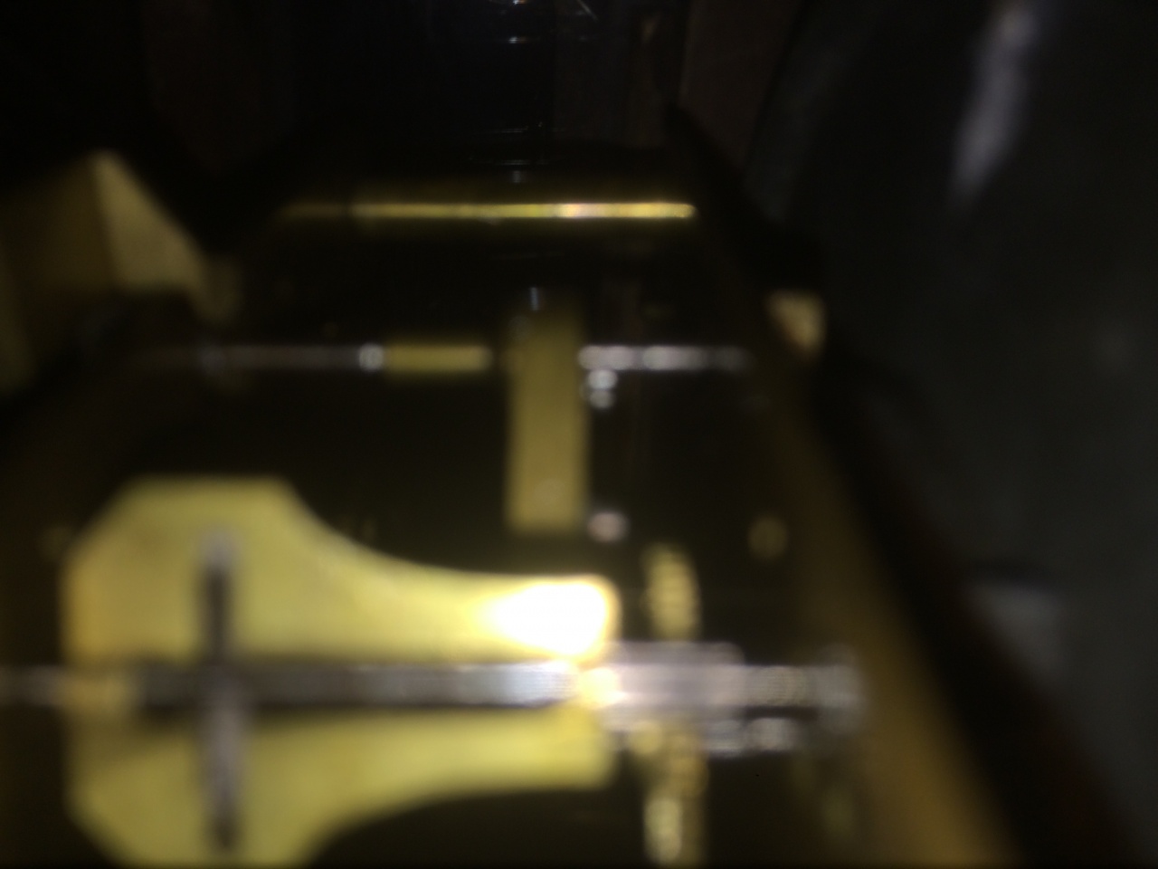

Сообщение от aleks1960 Посмотреть сообщение
расположение сменных палет на анкерной вилке.
Здравствуйте, Александр.
Расположение палет на вилке у моего меха такое же, щас попробую сделать фото, не снимая механизма.
А вот вилка полукруглая.

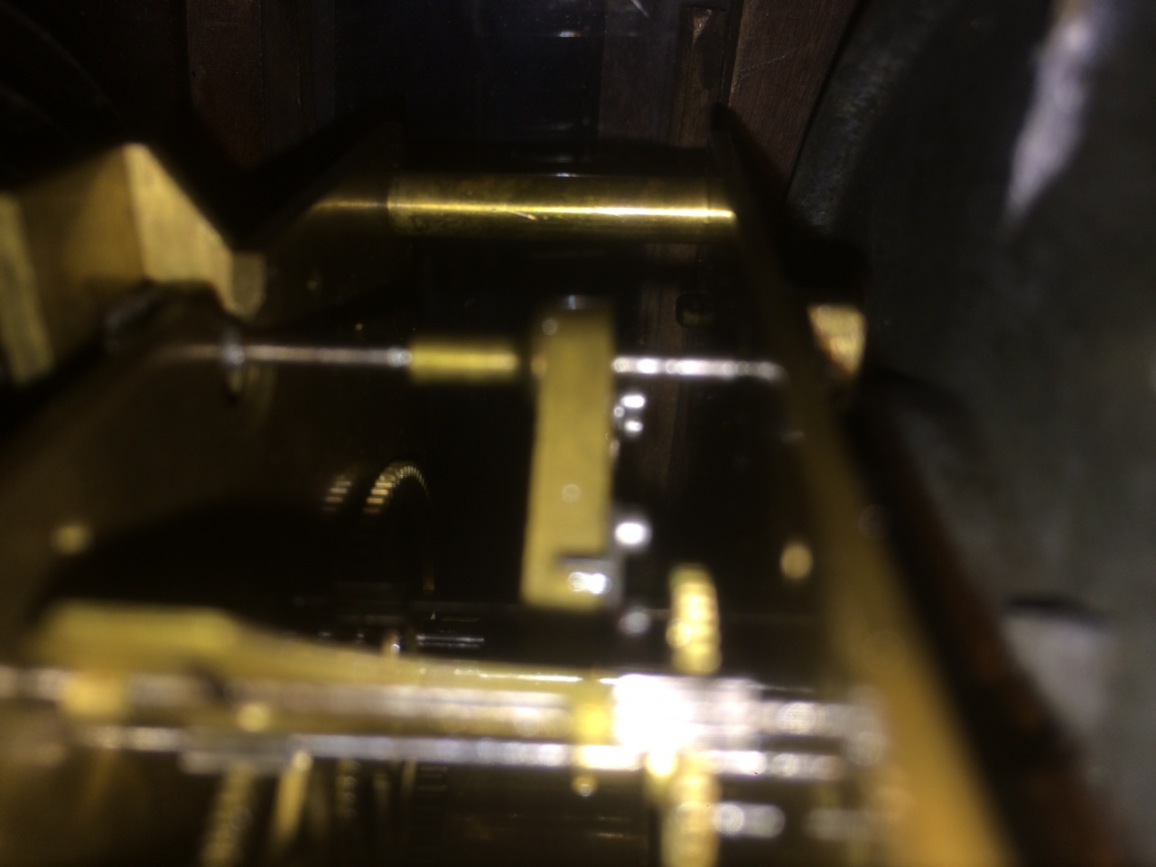

Сообщение от koshky Посмотреть сообщение
Что-то пошло не так
------- ДОБАВЛЕНО ЧЕРЕЗ 14 МИН --------

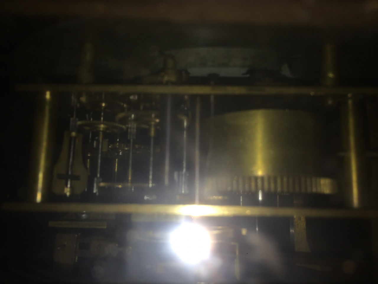

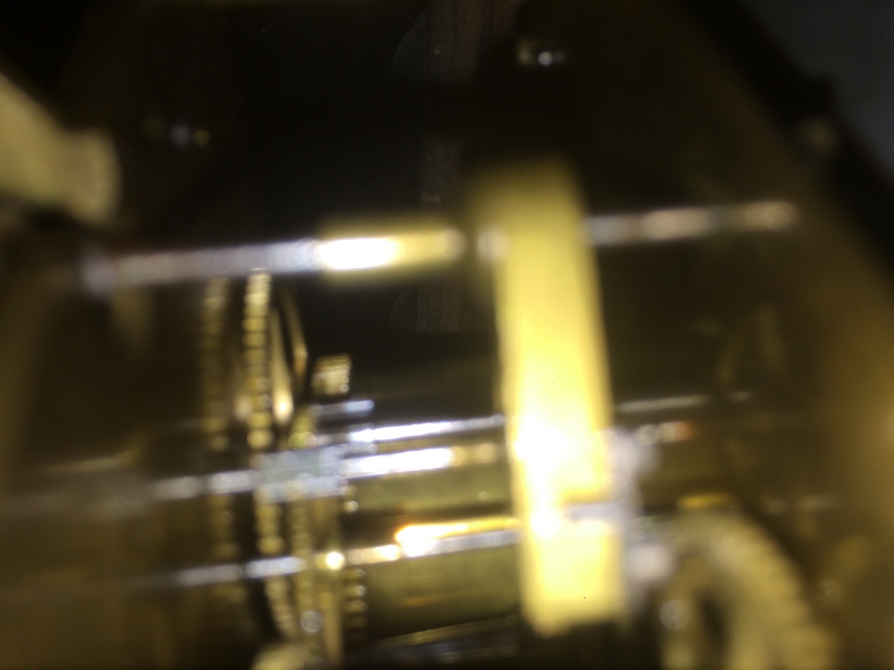

Виталий , на Вашем фото трудно понять где цифер ? , справа ? , если так, то это как раз то о чём писала Татьяна , на RSM палеты крепятся со стороны задней платины.
ID:	2150695   Нажмите на изображение для увеличения

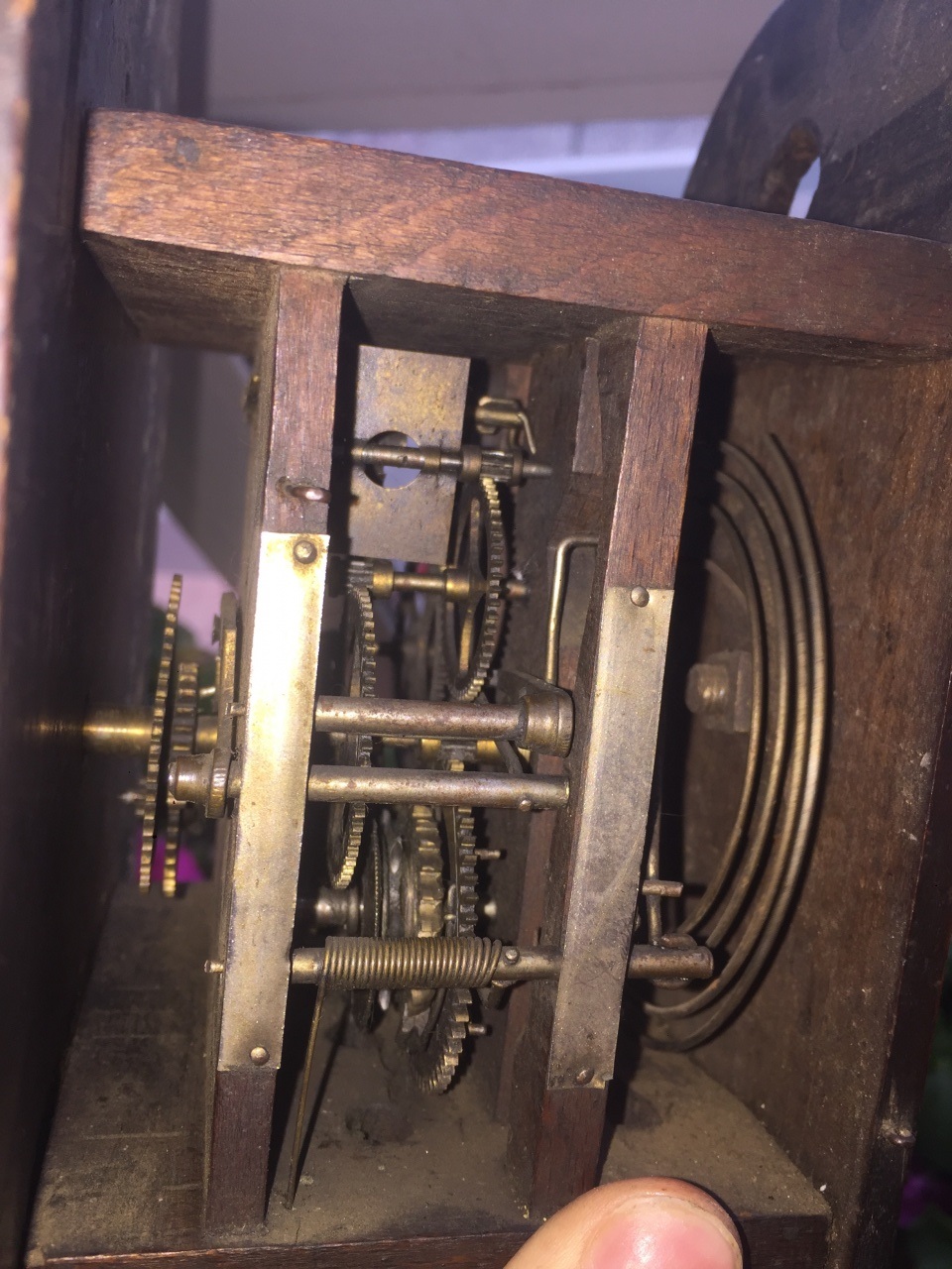

Ну да... лучше не выходит, а снимать не хочется.
Кстати, ветряк другой формы. И палеты - да, в др. сторону!
ID:	2150697   Нажмите на изображение для увеличения

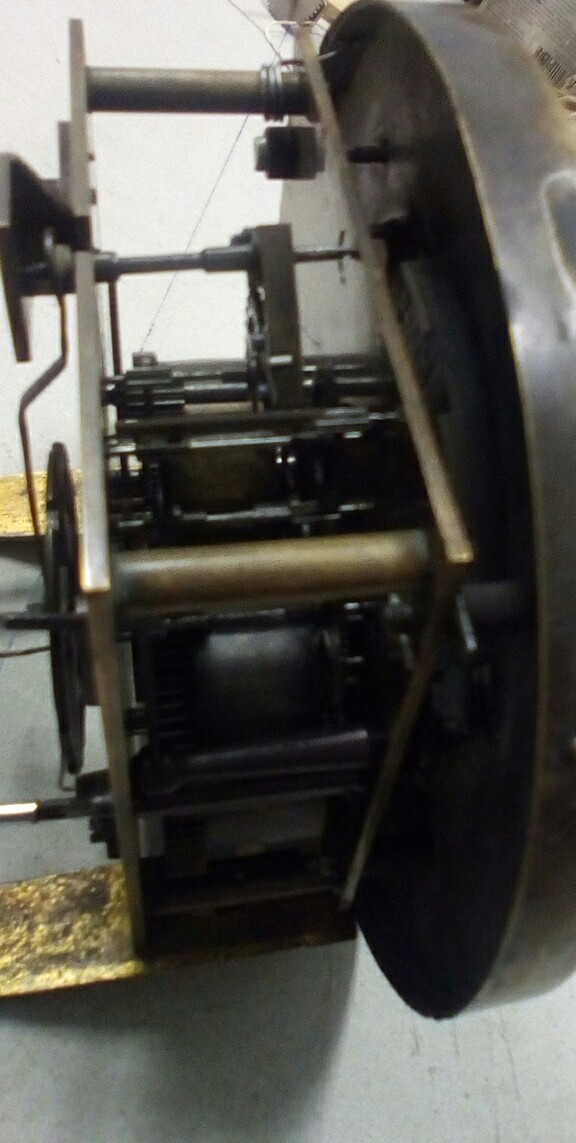

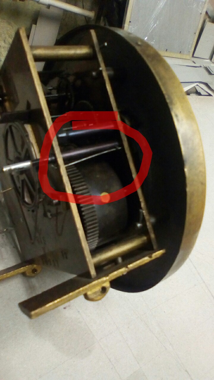

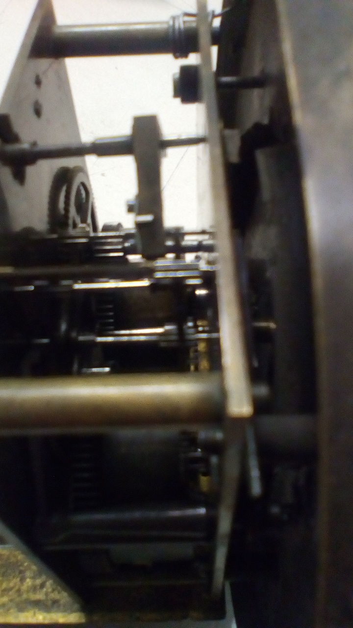

Виталий , попробуйте уточнить как расположена пружина оси молотка ?
На RSM она крепится на задней платине , а у Вас ?

По другому.

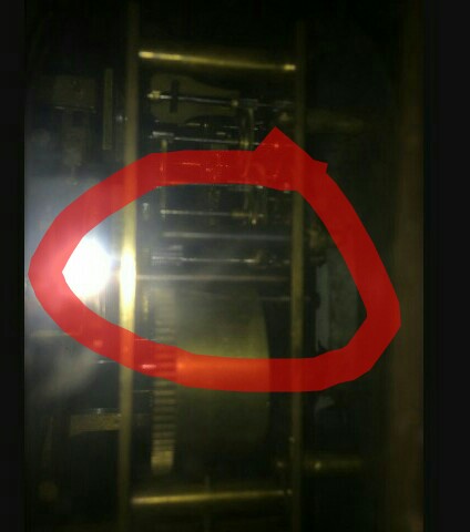

По другому.
Ну вот , ещё одно документальное подтверждение что у Вас не RSM .
P.S. а на телефоне можно потоньше рисовать , или у меня пальцы не оттуда растут
ID:	2150729   Нажмите на изображение для увеличения

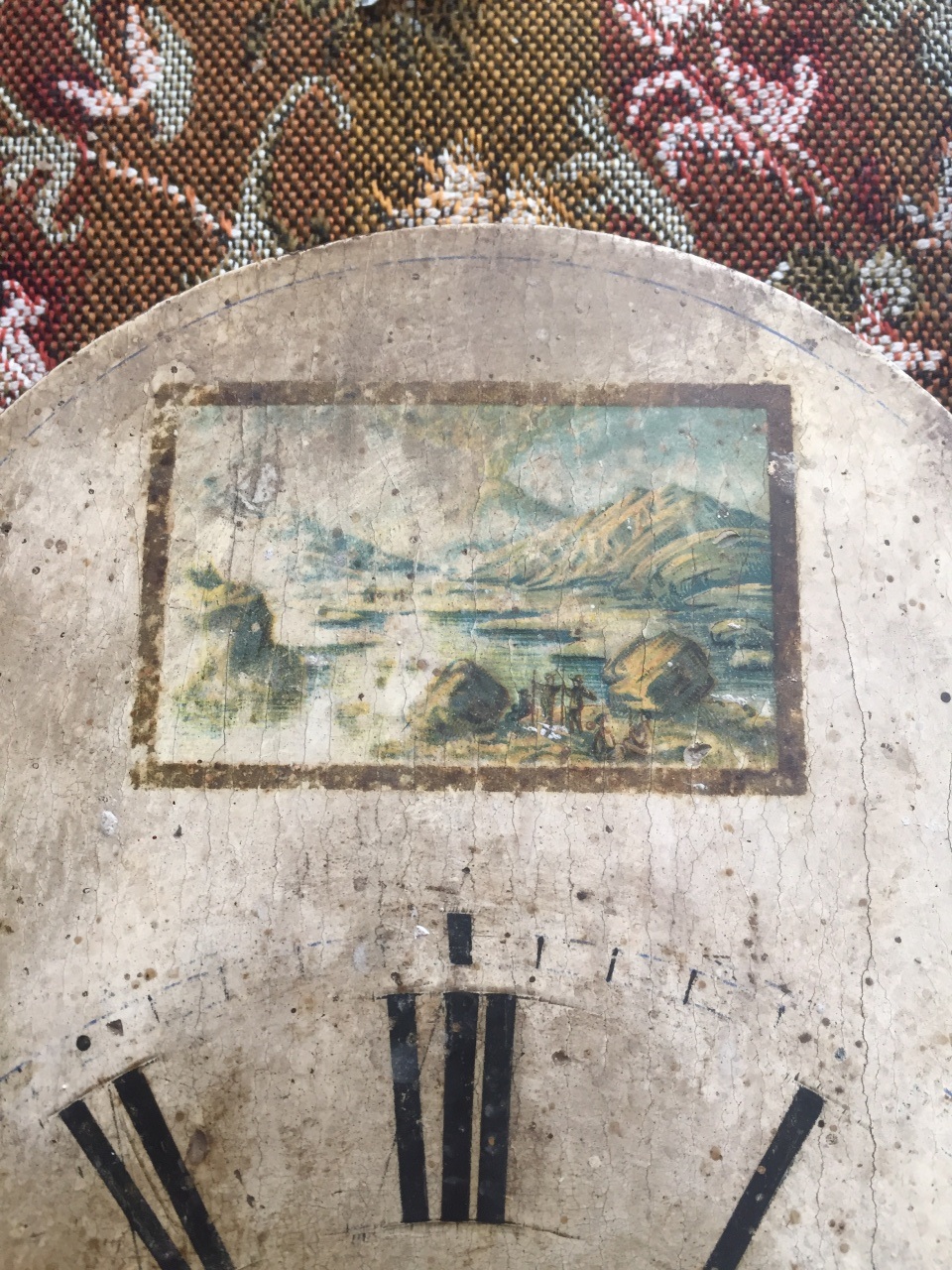

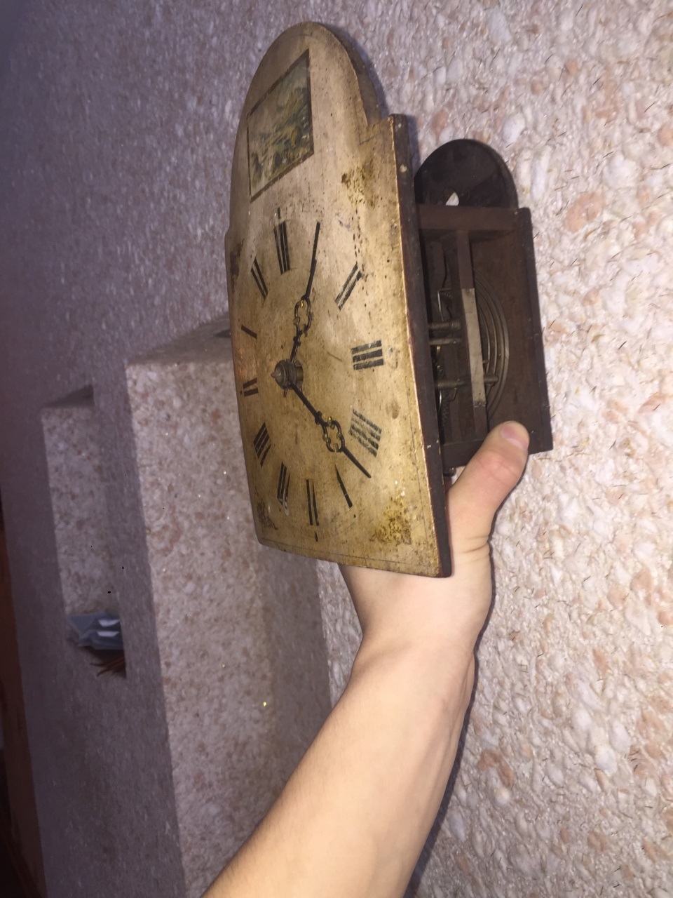

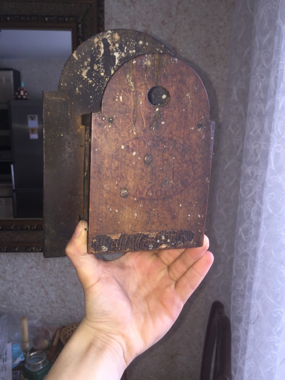

Настенные часы
Помогите хоть какой-нибудь информаций!!!!!,
БОЙ КАЖДЫЙ ЧАС(ПОЛ-ЧАСА ОТСУТСТВУЕТ)срабатывает без начального щелчка.
Часы на ходу.
Механизм чуть-чуть отличается от других часов(с такими же механизмами)(которые в корпусах уже)(такие как торговый дом Калашниковъ и т.д)
Маятник около 23 см
Если нужны будут дополнительные фото, сделаю, могу без цифер-ра
ID:	2151161   Нажмите на изображение для увеличения
ID:	2151162   Нажмите на изображение для увеличения
ID:	2151163   Нажмите на изображение для увеличения
