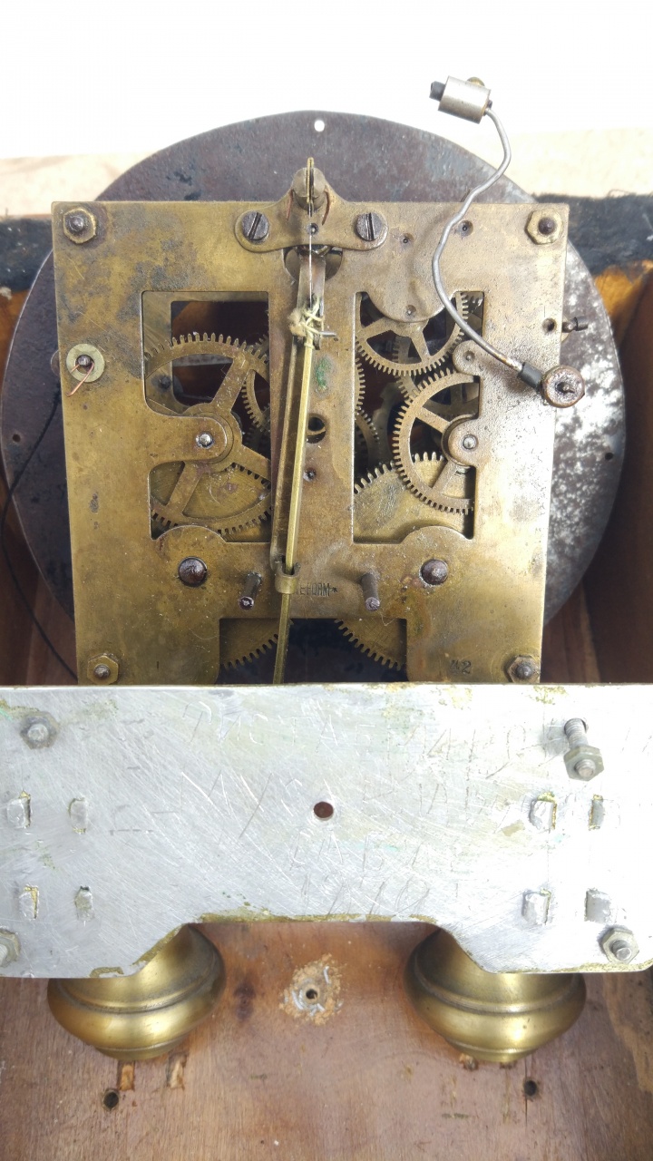

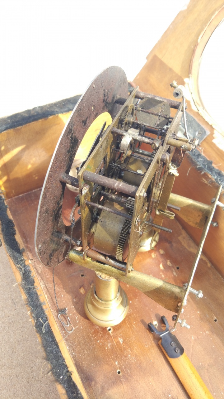

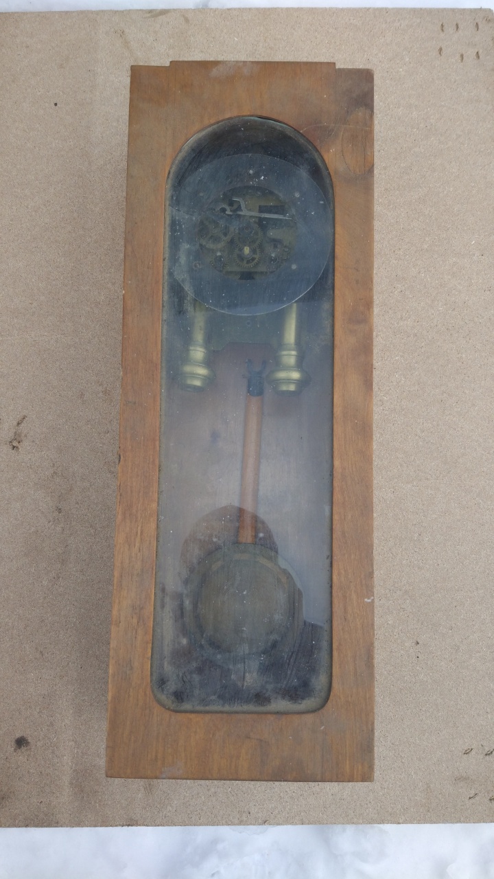

Помогите опознать настенные часы
Добрый день. Помогите опознать часы по его останкам. Никаких логотипов не нашел. На обратной стороне есть надпись REFORM и 42. Циферблата нет.

Добрый день!
Недавно обсуждались часы марки REFORM http://forum.watch.ru/showthread.php...rm#post4732980
