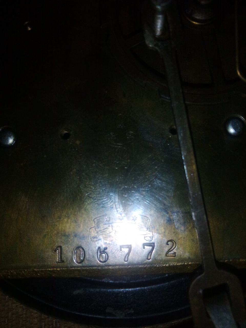

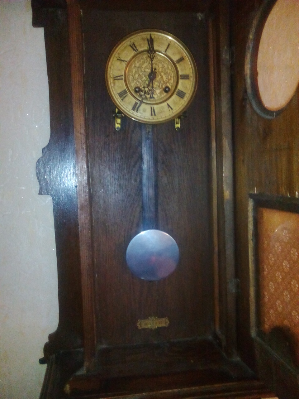

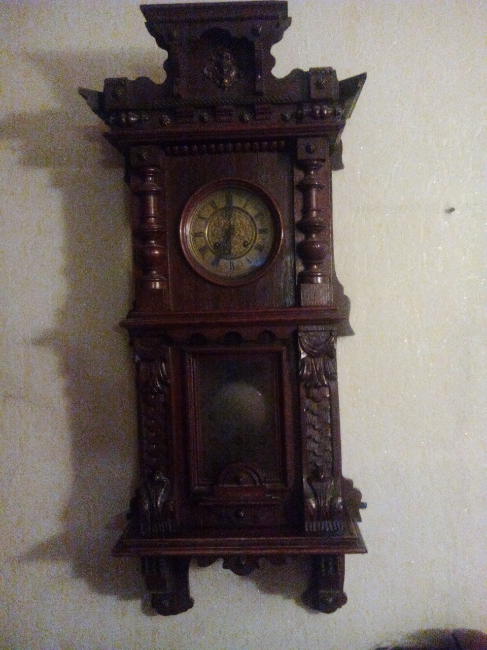

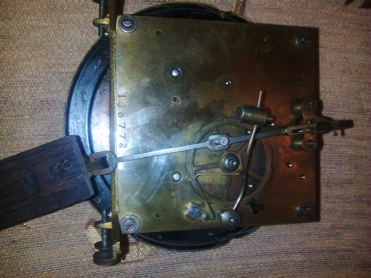

Я так понял что у меня настенные часы 1897-1899 годов выпуска. Теперь такой вопрос: Сколько такие часы этой марки сейчас стоят примерно и где это можно посмотреть и выставить их? Конечно я понимаю что нужны фото. Прилагаются.
Часы работают.Бой каждые полчаса и час. Сбилось только количество ударов по часам. То есть,часы показывают 5 часов а бьют 2 раза например.

Маятник родился отдельно от часов. Сами часы достаточно распространенные, причем этот корпус встречается не только у Schlenker, но и у Mauthe и Kienzle.
Вот, как вариант, похожие, только очереди не наблюдается.

Сообщение от Gostinec Посмотреть сообщение
Добрый вечер!
Фирма "C.J.Schlenker" была выкуплена Кинцле в 1899 году, но у меня ощущение, что производство механизмов на этой линии продолжалось и после.
У меня в базе данных есть механизм с близким серийным номером "Non plus Ultra", эта торговая марка появилась в 1901 году.
Так что думаю, что клеймо это использовалось не только в 1897-1899 году.
Для меня косвенным подтверждением этой гипотезы является и количество механизмов с этими клеймами, самый большой с/номер у меня 119_821.
Если бы фирма "C.J.Schlenker" самостоятельно произвела за 1,5 года своего существования 120 тысяч, то это был бы очень шикарный показатель (80 тыс. цельноплатиновых механизмов в год). Но будь это так, то фирма бы не обанкротилась.
С уважением, Татьяна

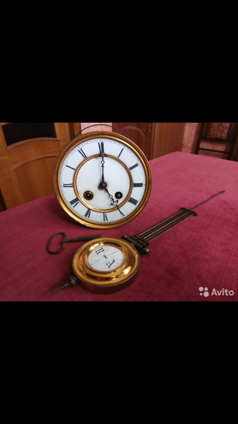

Коллеги добрый день !
А вот чей это механизм ? Ни как не могу понять ,
на Авито продается , что-то зацепило .

  #1857
Старый 29.03.2018, 16:31
Аватар для Oled
Oled Oled вне форума
Регистрация: 27.12.2008
Сообщений: 11,120
Сказал(а) спасибо: 8,735
Поблагодарили 13,502 раз(а) в 6,466 сообщениях
Я так понимаю, CW около 1880 года.

  #1858
Старый 29.03.2018, 16:39
Аватар для aleks1960
aleks1960 aleks1960 вне форума
Регистрация: 26.02.2017
Адрес: Рязань, Россия
Сообщений: 4,636
Сказал(а) спасибо: 3,055
Поблагодарили 6,810 раз(а) в 2,419 сообщениях
А у Вернера были такие стрелки , в моём понимании это стрелки от Ленцкирх .
  #1859
Старый 29.03.2018, 16:50
Аватар для Oled
Сообщений: 11,120
Ну правильно, они под них как раз искусно косили =) И до того искусно, видимо, у них это получалось, что Ленцкирх даже в своих прайс-листах и газетных нотах писал в 1880-е годы, что все механизмы без клейма - не ленцкирховские.
Музей "Русские часы"
https://vk.com/russianclocks
  #1860
Старый 29.03.2018, 17:01
Сообщений: 4,636
Понял Олег , значит покупка отменяется , а то прям стрелки глаз резанули .
