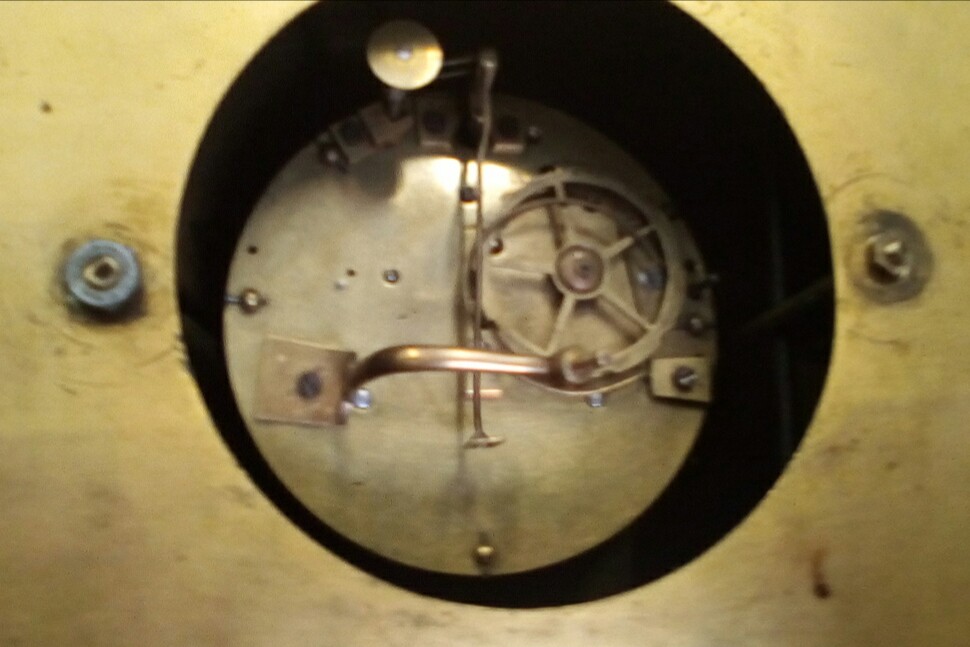

Сообщение от Seawolf64 Посмотреть сообщение
Коллеги, я уже показывал часы с фигурой Жанны Д"Арк. Теперь дошли руки до механизма. В связи с этим закралось сомнение - а не Lenzkirch ли он? Прошу знатоков взглянуть и подтвердить либо развеять мои сомнения, заранее благодарен.
В принципе, что у самого раннего Ленцкирха, что мы знаем, что у этого каминного, много общего с французскими механизмами.
Влад, посчитай, если можешь, кол-во зубьев на анкерном колесе. Если там 34 зуба, то шансы того, что это Ленцкирх, будут равны почти 100%.

А чего считать, их 34 и есть, наисано же. И длина маятника 23,7 см примерно, или вы считаете что это №98?

По идее не должна информация дублироваться, ведь если обозначена серия - 34, то зачем еще указывать длину маятника? Вроде Ленцкирх так не делал. И тогда 98 может быть номером.

А на кругляках , вообще бывает что не пробита длина маятника , в дюймах ?

Да, бывают вообще без номеров)

Олег, приветствую, весьма благодарен. В следующие выходные посчитаю, чтобы не было разночтений.
Сообщение от aleks1960 Посмотреть сообщение
А какая длина маятника ?
Беда в том, что родного маятника нет. Продавец в Праге (наемный работник с западной Украины) уверял, что маятник родной, но он с вилочкой под пендельфедер, откуда понятно, что не родной.
Влад , и мы с Алексеем Вас также приветствуем !
Ну так а опытным путём то , Вы же определили длину ?

Александр, простите коллеги, не со зла не поздоровался, естественно всем здоровья и процветания!
К сожалению руки дошли только в эти выходные. Часы на даче, я сейчас в городе и теперь встречусь с ними только в выходные. Тот маятник, который был приложен к часам - короткий 148 мм.
