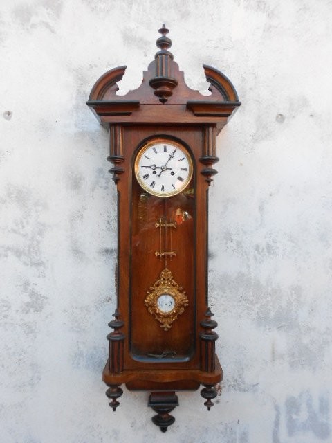

Veronika S, форум не позволяет вставлять ссылки. Фото с Авито (снизу номер объявления). Насчёт производителя - в конце 19-го века было большое количество мастерских, которые не клеймили свою продукцию. Да и кстати, эти часы (с авито) тоже безымянные, что совсем не мешает продавцу просить за них приличную сумму ( почти 800$).

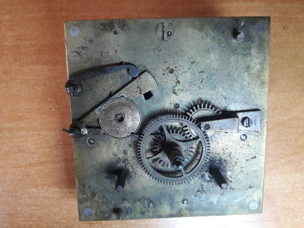

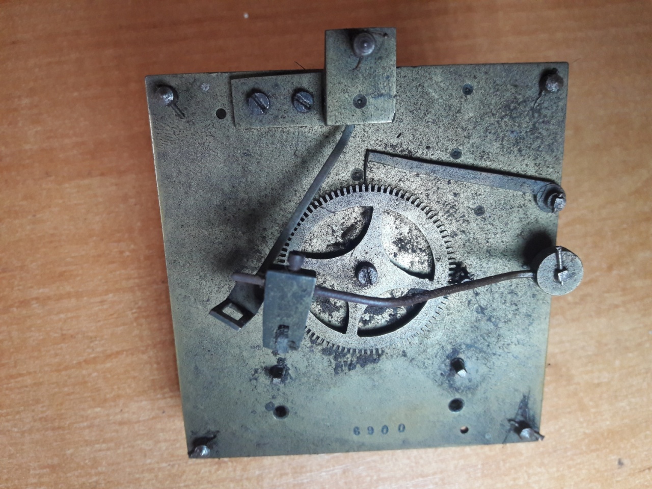

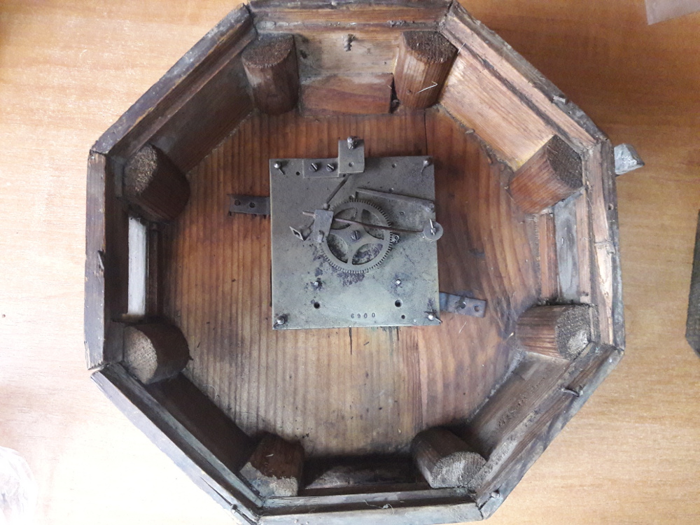

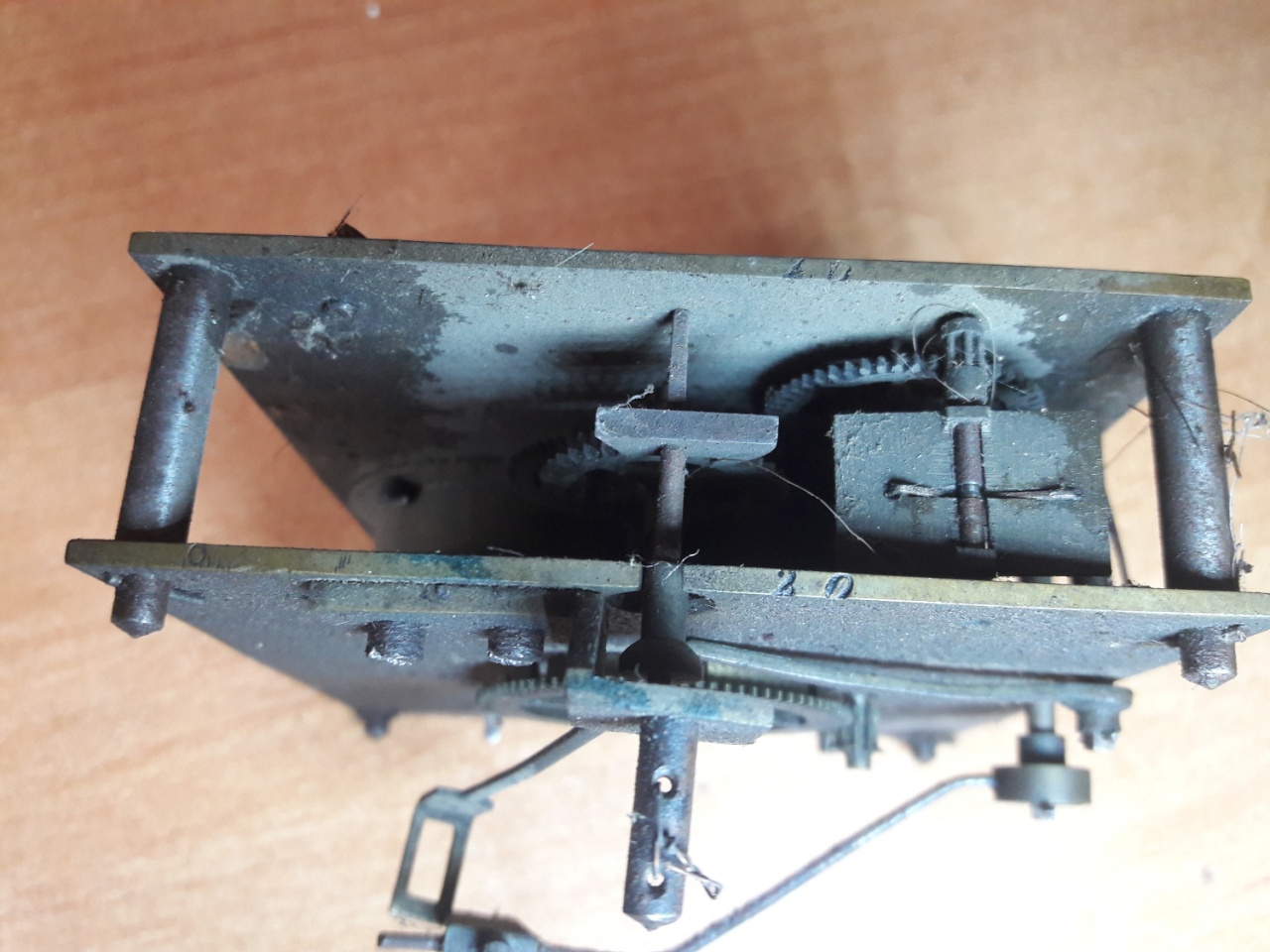

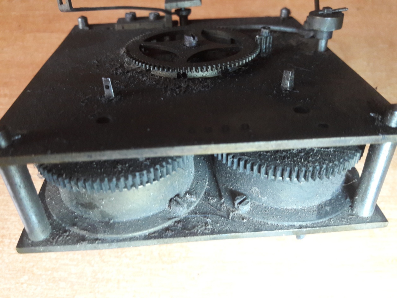

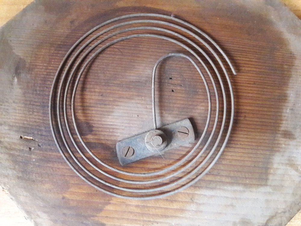

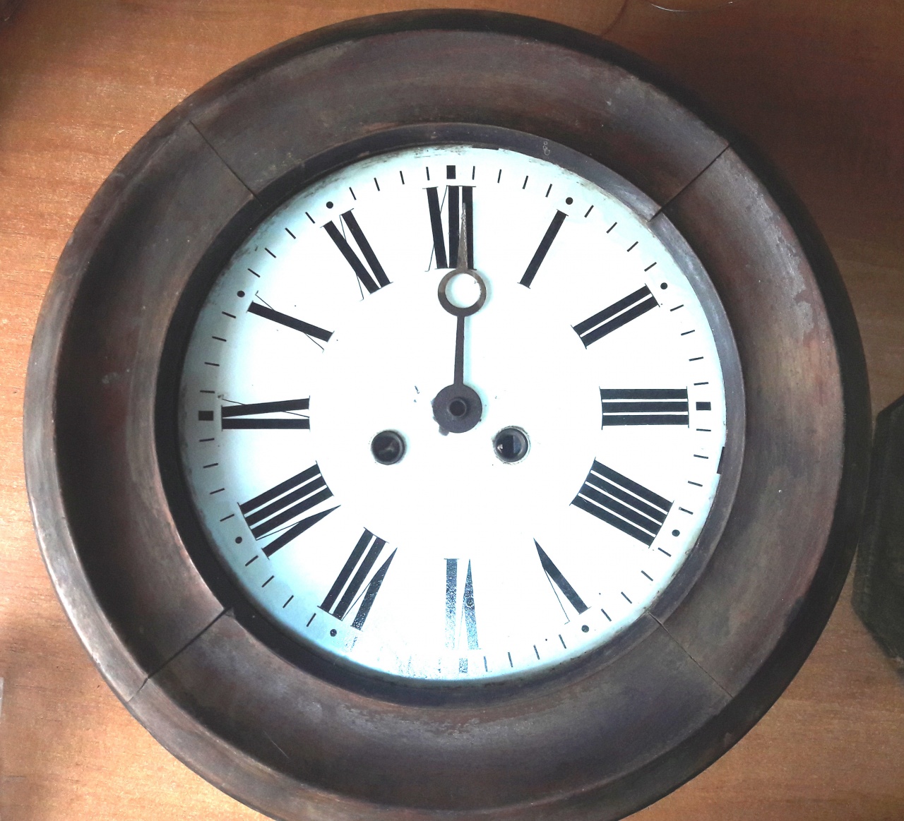

Добрый день, уважаемые коллеги!
Вот приглянулись для реставрации такие простенькие миниаптекарские часы. Диаметр часов около 28 см, Механизм с наборными трибами, размер механизма 85 х 90 мм. Циферблат -стекло с подложкой. Хотелось бы приблизительно узнать года и возможного производителя.
С уважением,
Вадим

Slon_ik, какой кошмар! (я имею в виду состояние механизма). Чем чистить собираетесь? Да и там вроде должен быть маятник?

Это не кошмар - это очень хорошо для реставрации. Износа вроде нет и ржавчины. Для латуни например Трилон Б (но с большой осторожностью, чтобы не покраснела ). По маятнику тоже вопрос, хотелось бы увидеть подобный, наверное на проволочном подвесе, как у кукушек?

На фото не очень хорошо видно, но похоже, что там есть обломок пендельфедера.

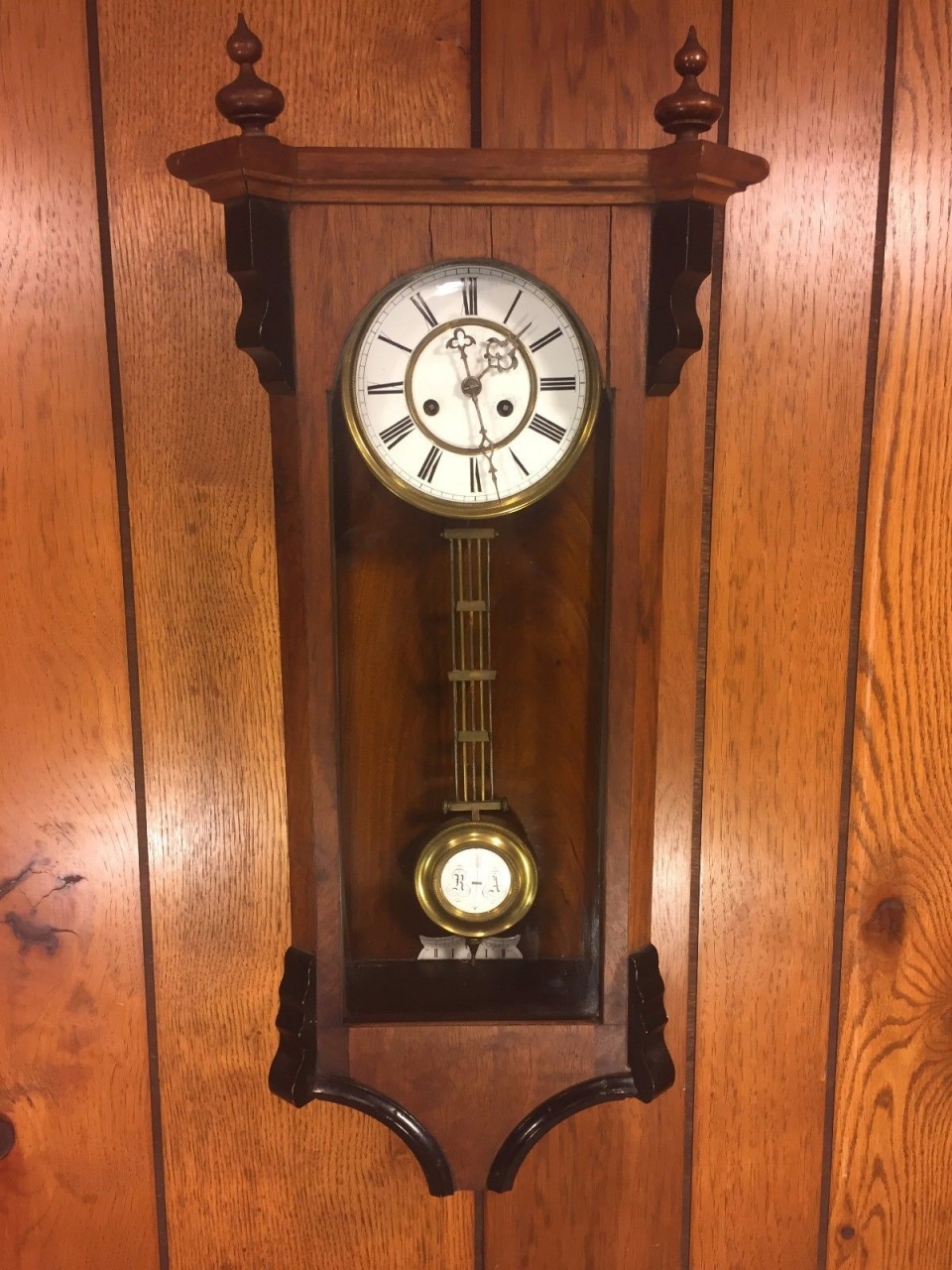

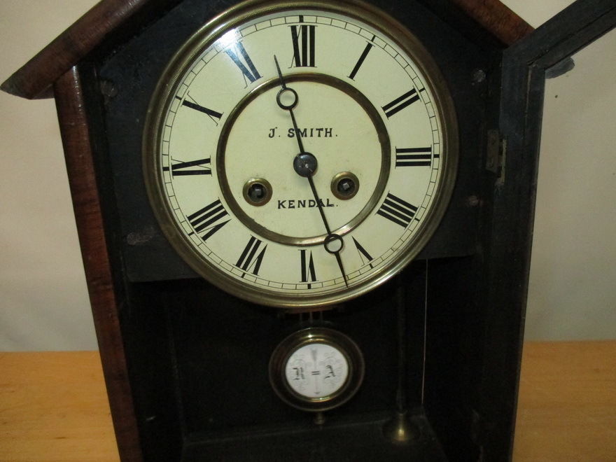

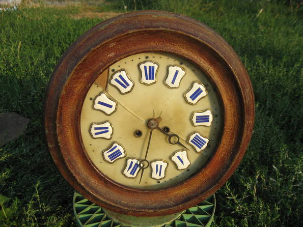

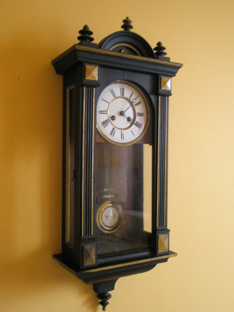

Вадим, у меня в базе данных есть несколько таких механизмов, все без клейма.
Вот несколько фотографий корпусов, у меня ощущения - начало 1880-ых:

Там просто остатки проволоки...

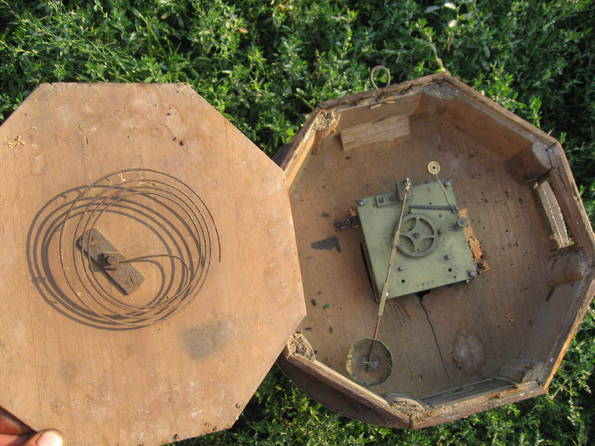

Скорее всего там был очень короткий маятник, который был спрятан внутри корпуса, поскольку внизу корпуса нет выреза для маятника (сбоку есть, а снизу - нет).

Вот он:

Какой кошмар! Вероятно это были часы для самых бедных, типа сегодняшнего китайского ширпотреба.
