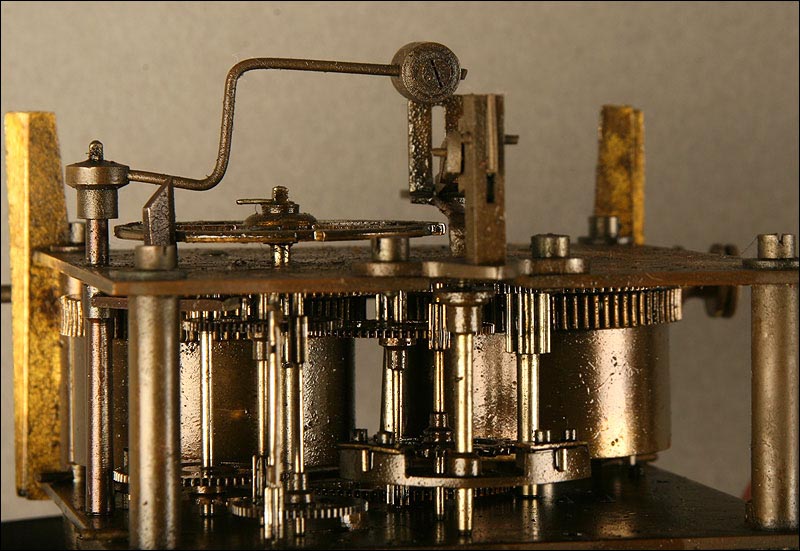

Тут нет ограничительных винтов , а так похоже. Подвес во внимание не берём.
  #1762
Старый 05.03.2018, 13:05
Аватар для Oled
Oled Oled вне форума
Регистрация: 27.12.2008
Сообщений: 11,120
Сказал(а) спасибо: 8,735
Поблагодарили 13,502 раз(а) в 6,466 сообщениях
Обрати внимание какой кронштейн снизу интересный, я такой не встречал, кажется.

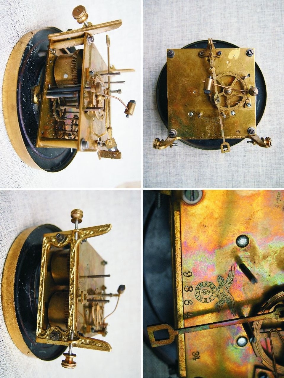

Кронштейны "вадим-вадим"

Ага, точно.А я имел в виду полку под механизмом, она с каким-то рычагом, как с защелкой, чтоли.

Ну она наверно выполняет роль фиксаторов механизма в салазках , винтов то здесь нет.
Олег а других фото этого Халлера нет (анкера) ?

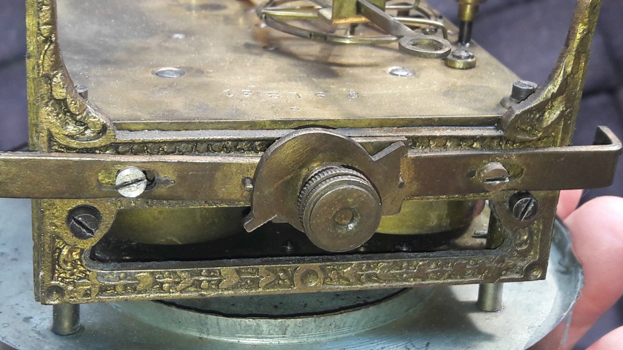

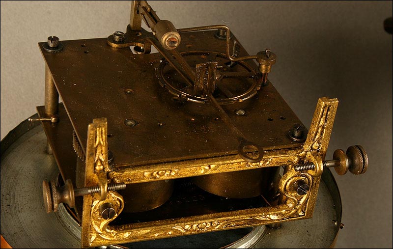

Вот здесь лучше видно:
Сообщение от aleks1960 Посмотреть сообщение
Александр, у Thomas Haller сменные палеты анкера зафиксированы со стороны передней платины, так же как у Mauthe.
Но знаю два исключения, постараюсь их сейчас найти.

Татьяна спасибо, а вот этот раздвижной фиксатор- очень интересен , ни чего подобного не припомню.
По идее на него и патент должен быть.

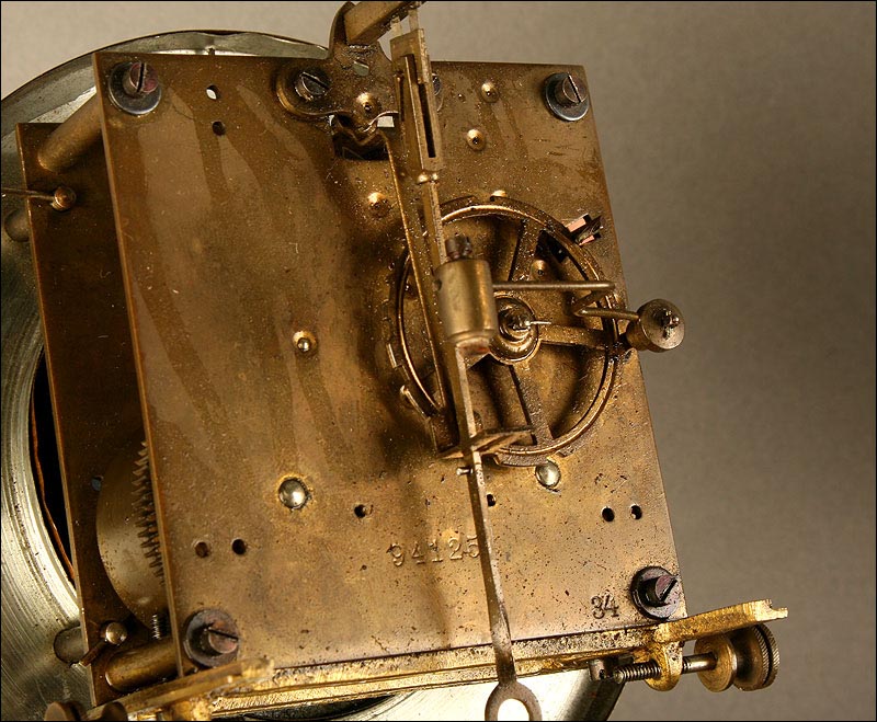

Сообщение от TatynaS Посмотреть сообщение
...Александр, у Thomas Haller сменные палеты анкера зафиксированы со стороны передней платины, так же как у Mauthe.

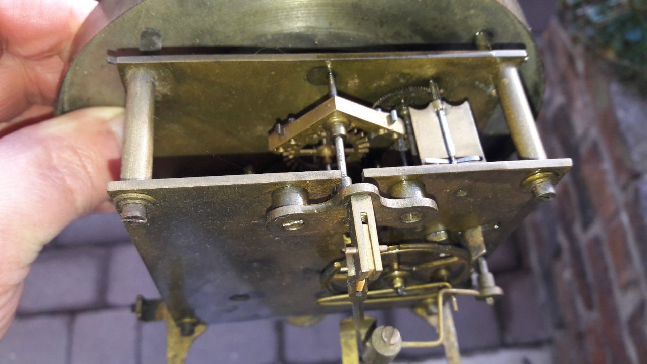

Исключений оказывается не два, а больше!
Немецкая часовая промышленность чем-то напоминает сериал "Санта-Барбара". Все фирмы очень переплетены между собой и кооперация с каждым днём выявляется всё сильнее.
Просмотрела механизмы Thomas Haller и сделала вывод, что в определённый отрезок времени они делали свои механизмы 2-ого сорта на производственных мощностях, оставшихся от недолго просуществовавшей фирмы "C.J.Schlenker". Возможно, что именно поэтому у этих механизмов сменные паллеты смонтированы наоборот, да и форма анкера как у позднего "Kienzle" или "C.J.Schlenker".
ID:	2119708 Нажмите на изображение для увеличения
Александр, вот площадки как у Вашего механизма, их можно увидеть и на механизмах T.Haller и на "C.J.Schlenker":
ID:	2119707 Нажмите на изображение для увеличения
Fugit irrevocabile tempus
