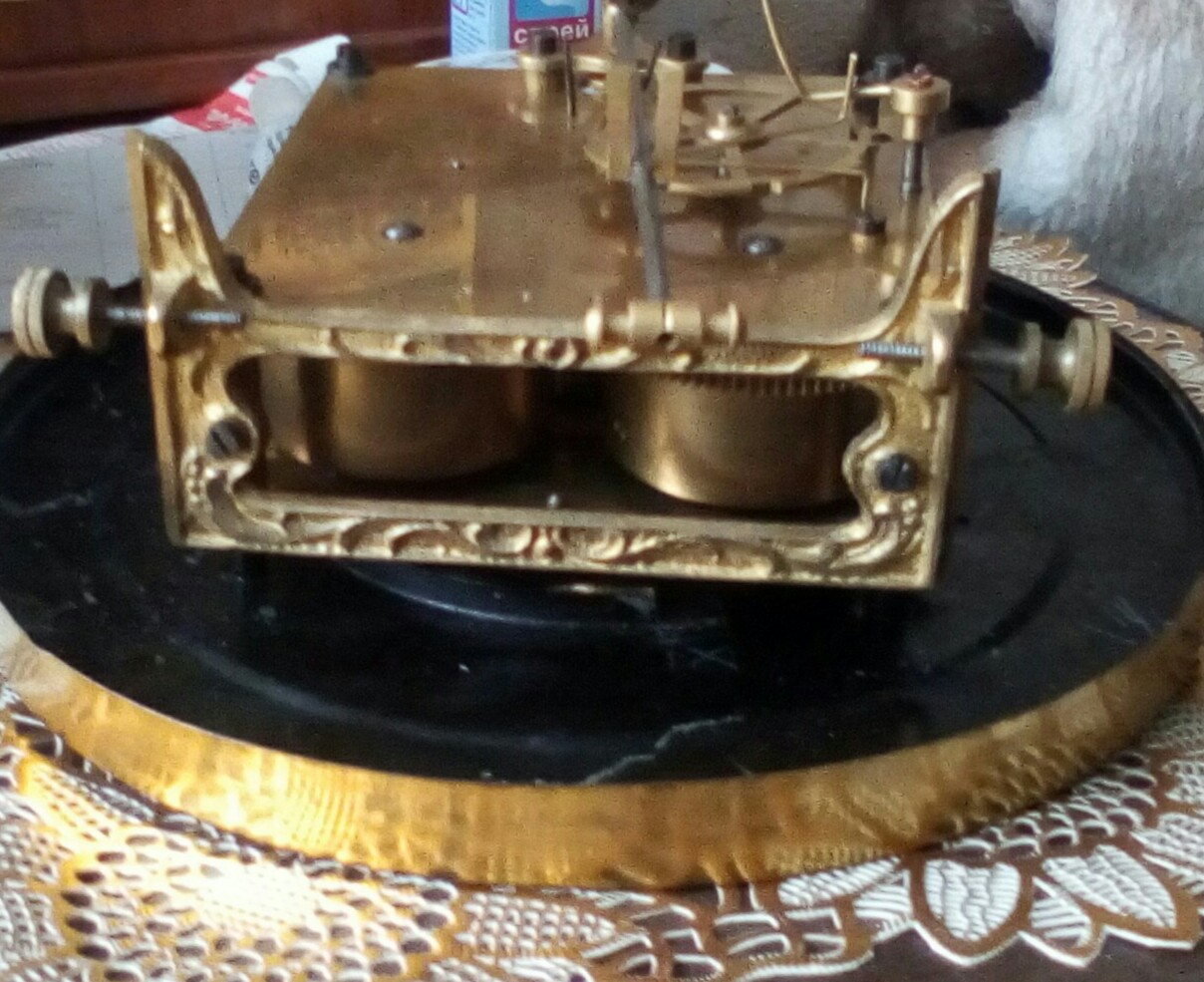

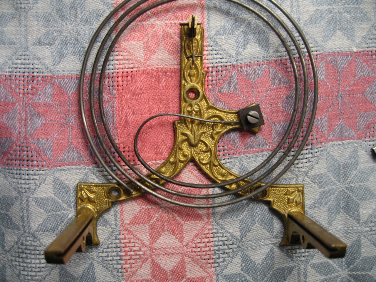

Вот ещё такое же основание FMS, но с узором.

Сообщение от Vlarus Посмотреть сообщение
Татьяна правильно подметила относительно формы основания крепления механизма в FMS.
Это их характерная форма и по-моему она применялась на всех механизмах с цельными платинами от самого основания.
Это самая распространённая площадка, но самая ранняя была в виде трапеции со своим узором, использовалась активно до 1893 года.

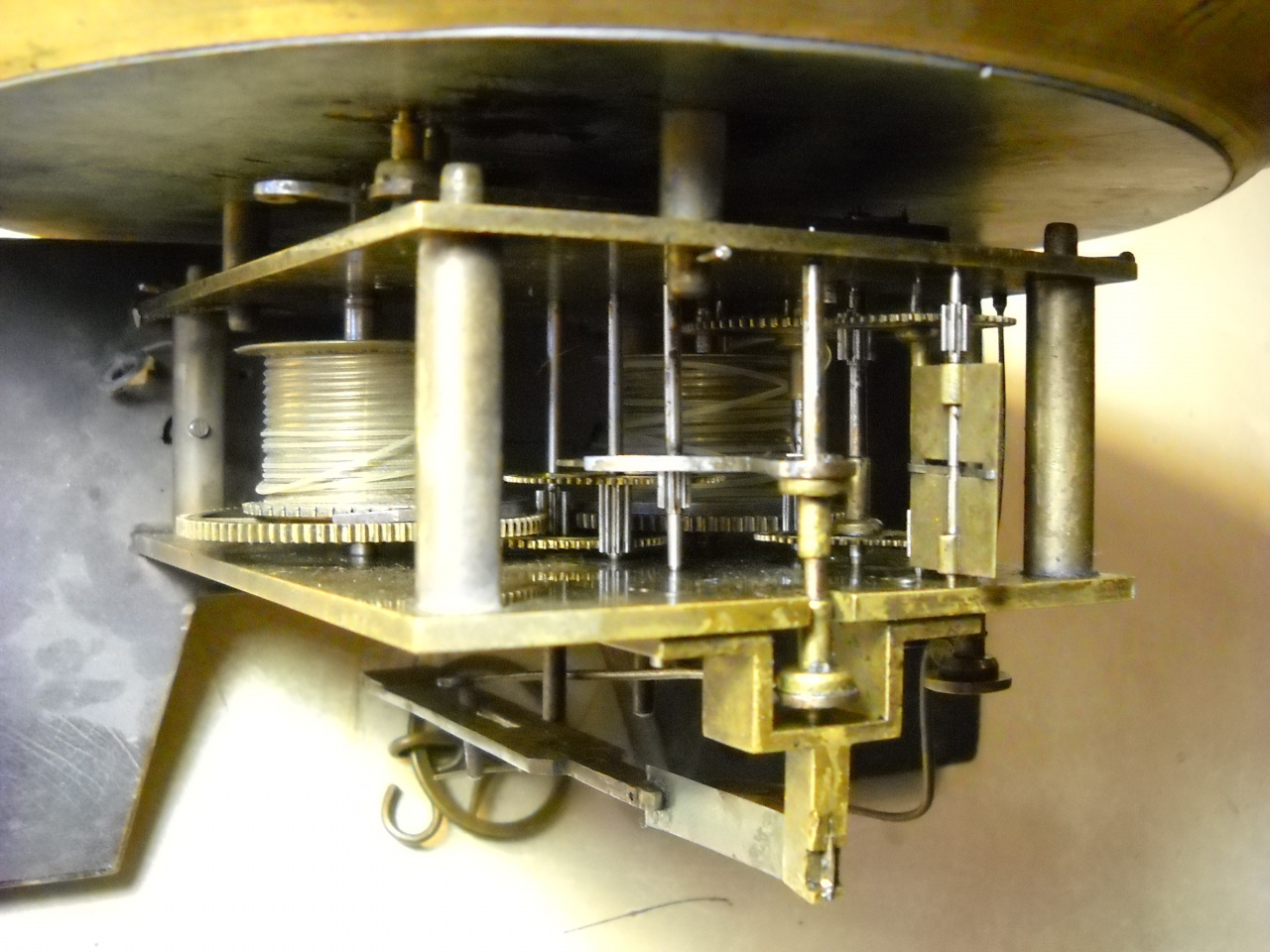

Вот очень красивые часы с такой площадкой (кто-то из наших форумчан выкладывал):
Название: Le Roi a Paris 036.jpg
ID:	2117736 Нажмите на изображение для увеличения
Название: Le Roi a Paris 014.jpg
ID:	2117737 Нажмите на изображение для увеличения
Название: Le Roi a Paris 013.jpg
А вот и кронштейн, который долго использовали Mauthe:
Название: Le Roi a Paris 016.jpg

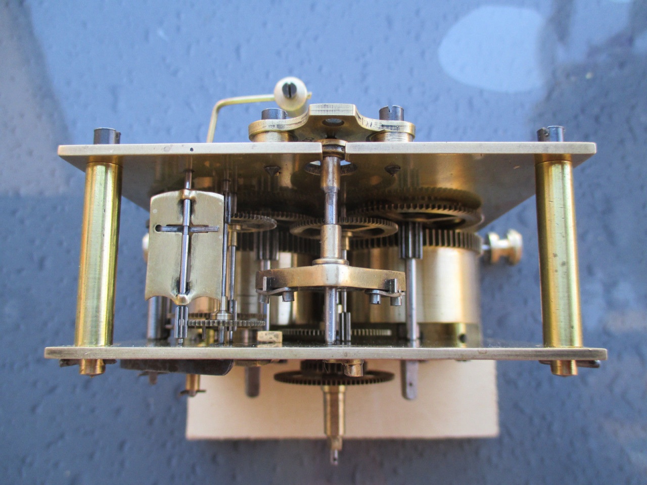

Круглая форма - дань времени, изначально у большинства производителей были треугольные, потом ~ с середины 1890-ых начали менять на круглые.
У Мауте был ещё вот такой вариант, я назвала его "сглаженным":

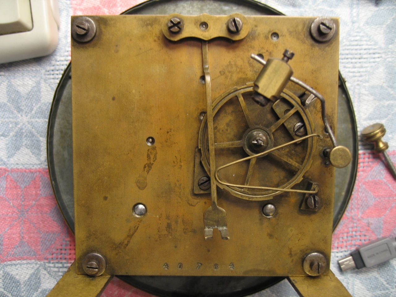

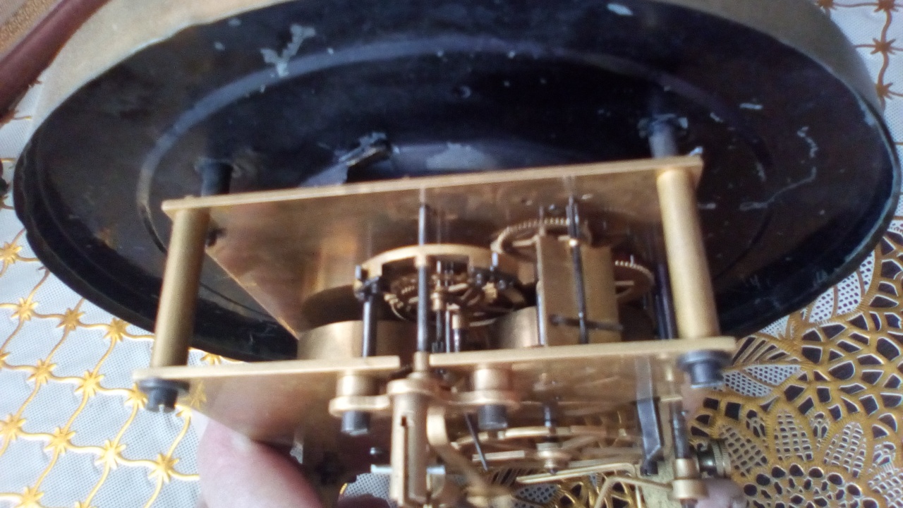

Совершая "культовый" еженедельный ритуал (заводка домашних часов по воскресеньям), обнаружил ещё один вид площадки на Мауте , ещё и подвес маятника не характерный , ну и отсутствие "пупка" над номером , хотя он гораздо меньше чем у Сергея.

Сообщение от aleks1960 Посмотреть сообщение

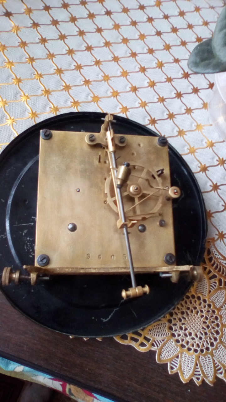

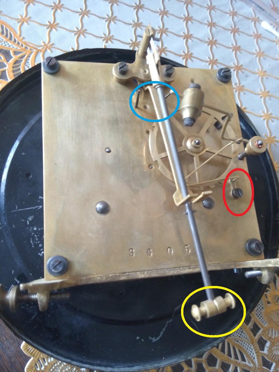

Александр, в этом случае ошибка опознания. Расположение посадочных отверстий для цапф очень похоже на Mauthe. Это и одна маленькая деталь - площадка под демпфер перевесили несколько других:
- чужой подвес,
- чужую площадку,
- высокие ограничители маятника,
- перевёрнутый анкер (сменные паллеты со стороны задней платины). И, кроме всего прочего у круглых анкеров Mauthe выемка в верхней части меньше, чем в обсуждаемом механизме.

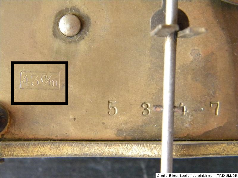

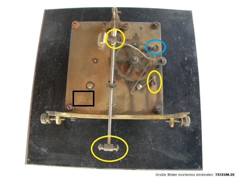

У меня есть ещё один похожий механизм. В нём отличительная особенность - написание длины демпфера 43 с/м в прямоугольнике, такой штампик ни у кого не могу вспомнить.
ID:	2118238 Нажмите на изображение для увеличения
Оба механизма находятся у меня в "Карантинной папке", время производства - начало 20 века и маленькие серийные номера оставляют мало шансов найти похожие, но может у кого-нибудь из форумчан есть такие механизмы?

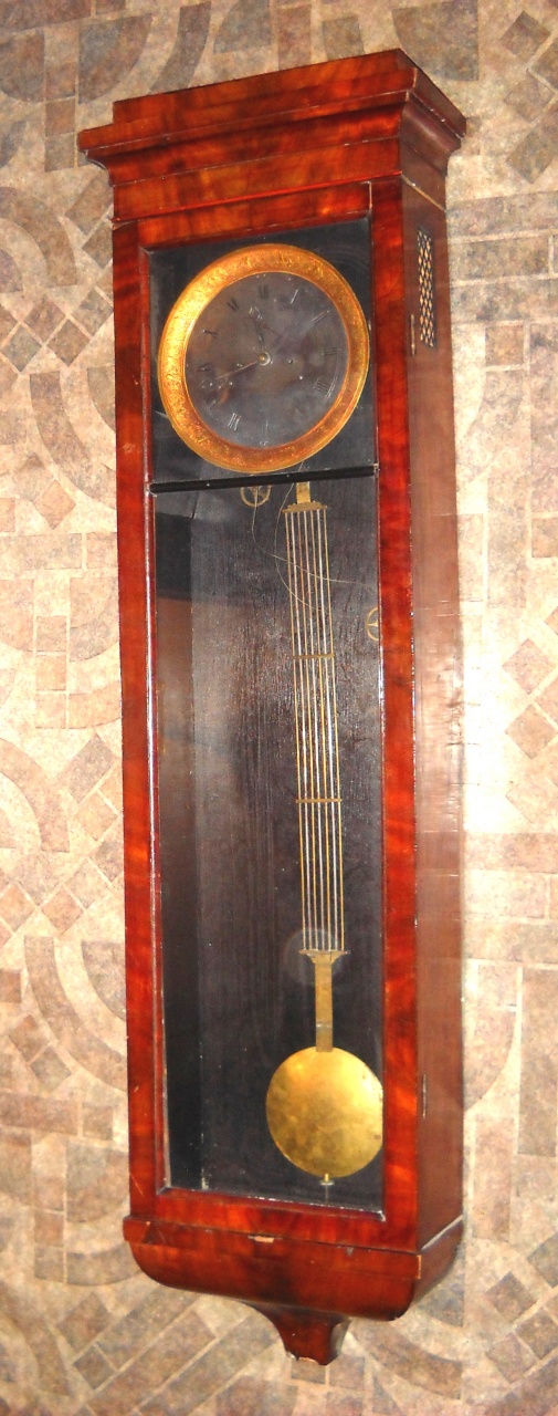

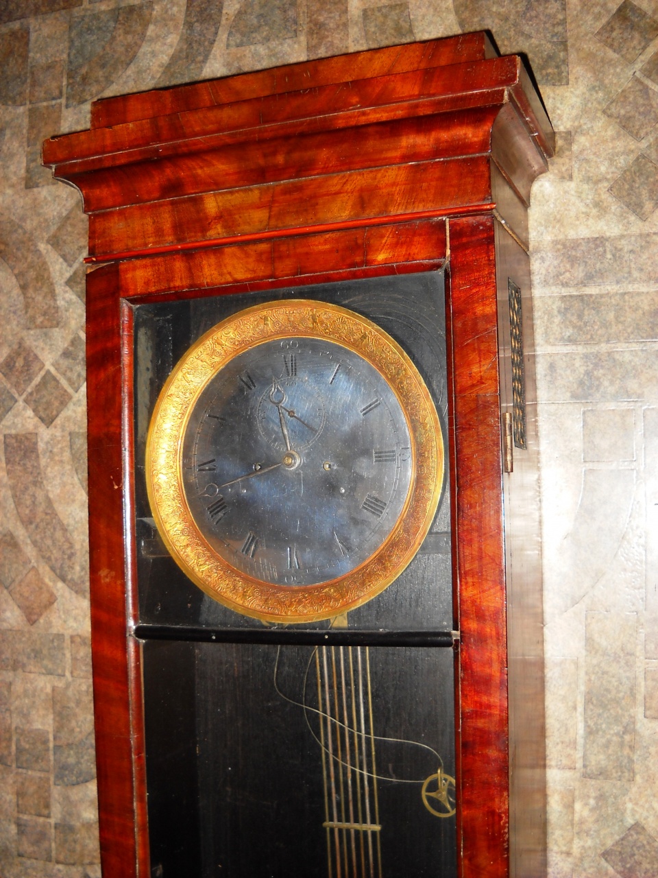

Всем привет!
Помогите атрибутировать часики. Классицизм, русских мастеров?

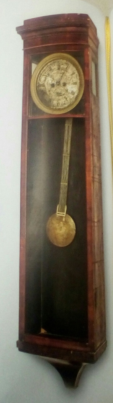

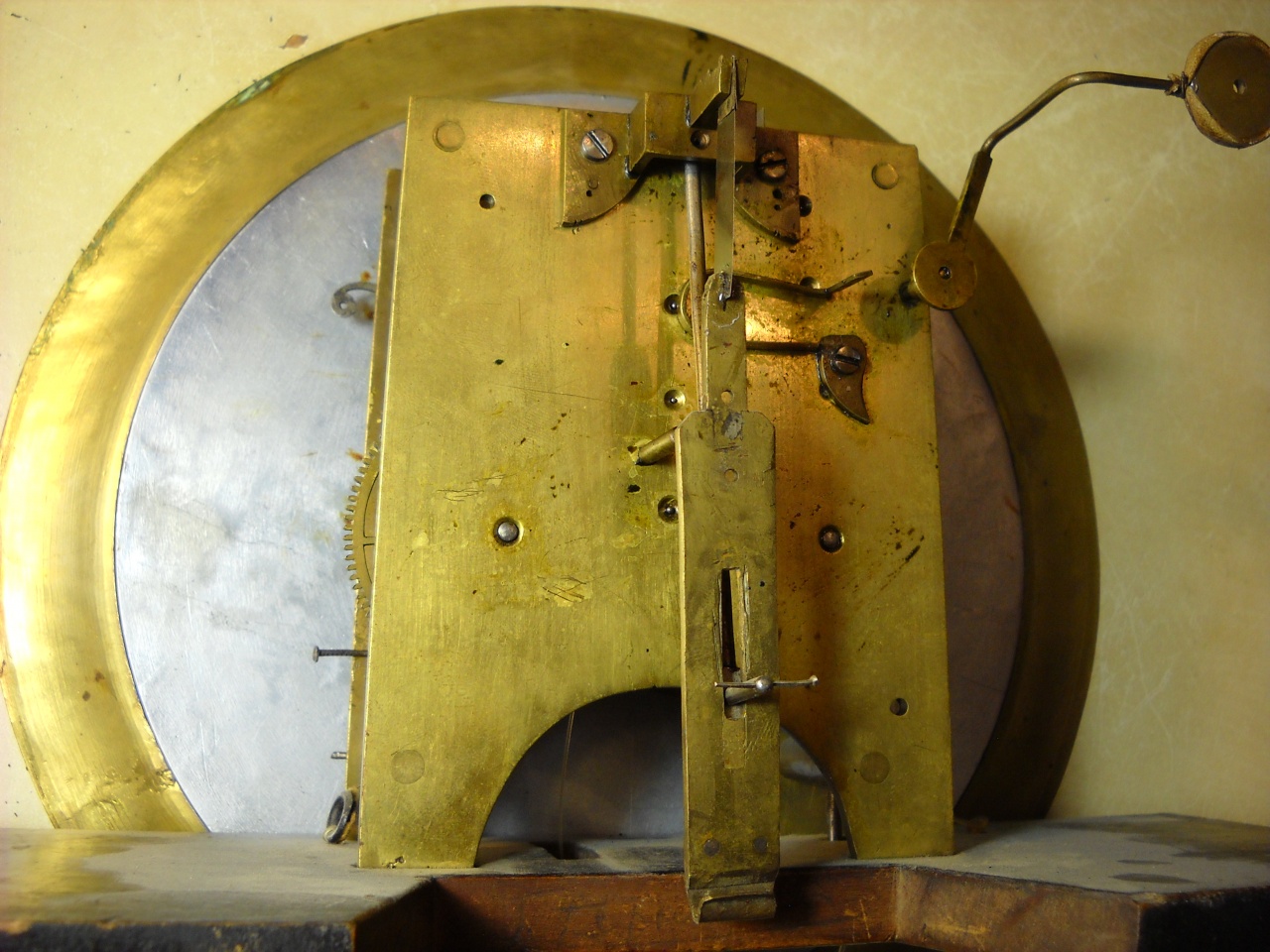

Алексей привет , вот часы из Исторического музея , моего земляка Константина Сгибнева , корпус за исключением бороды полная копия.
Мех тоже очень характерен для русских мастеров , смущает только глубокое "декольте" в задней платине - никогда такого не встречал.
Ну и подвес маятника приколхоженный.

Привет! Да, "декольте" смутило. С таким вырезом и мне не попадались.
