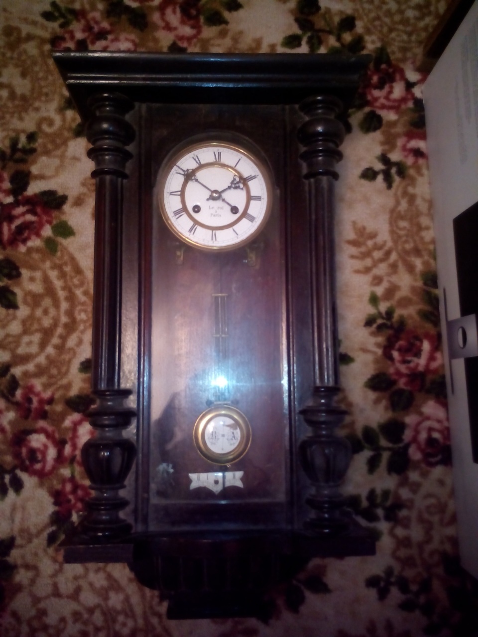

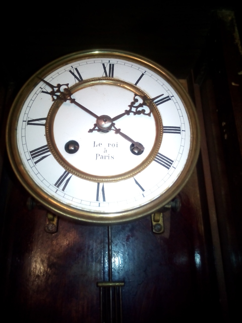

Что за часы?
День добрый, помогите определить что за корпус? За ранее благодарю.

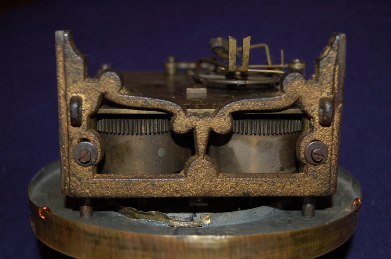

Здравствуйте, уважаемые форумчане! Сотрудник принес часы, хранившиеся у него дома на антресоли с просьбой определить производителя и работоспособность. Дефектовку то я провел, а с производителем затрудняюсь.

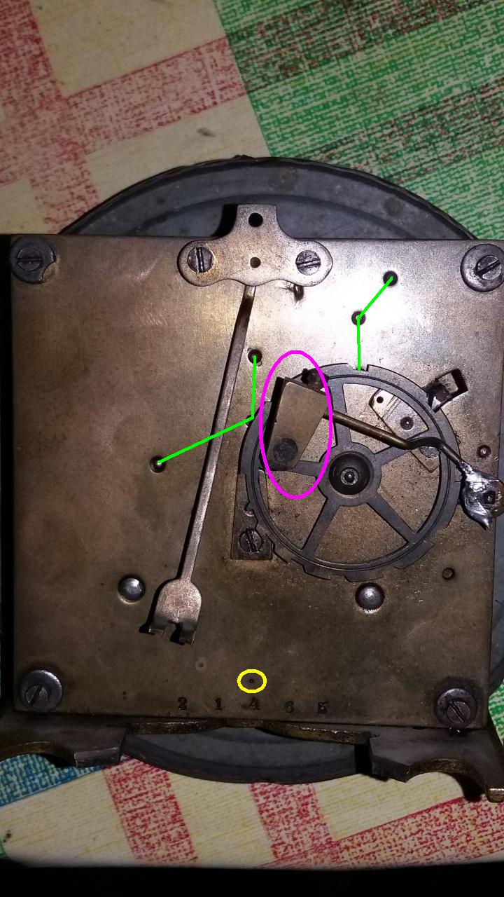

Сергей, добрый день!
Это Mauthe.
В последние 3 недели занялась анализом их механизмов. Опознавать их не так сложно. Посадочные для цапф находятся почти всегда в одном и том же положении, есть исключение для механизмов с открытым анкером.
Для относительно ранних механизмов, приблизительно до 1900 года очень характерный молоточек с круглым отверстием под вставку.
На механизме, который Вы показали над с/номером есть маленькая вмятина (выделила жёлтым овалом), она не случайна. Я эту вмятинку назвала "пупок", помогает в датировке, т.к. есть более поздние механизмы без "пупка", у них встречаются другие отметины.
Еще одна мелочь для опознания - площадка под механизм.
Этот механизм произведён в самом конце 1890-х гг.

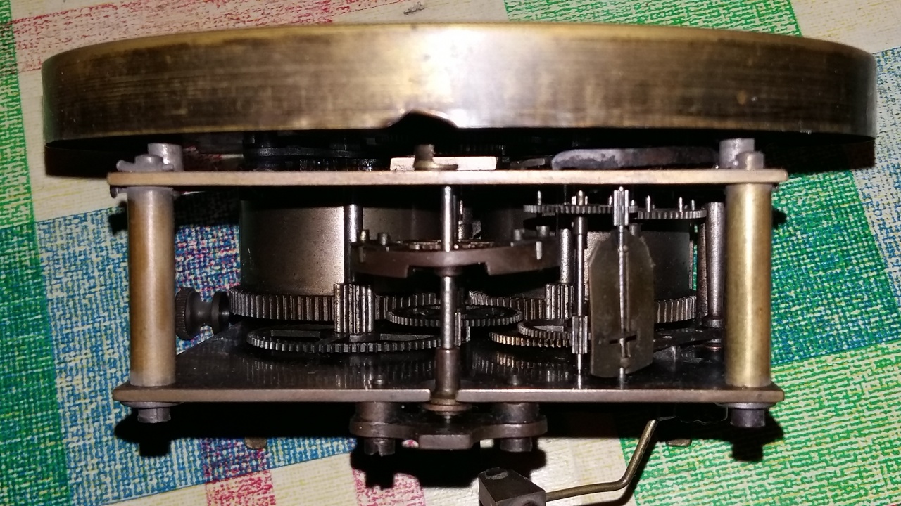

Сообщение от TatynaS Посмотреть сообщение
Это Mauthe.
Татьяна правильно подметила относительно формы основания крепления механизма в FMS.
Это их характерная форма и по-моему она применялась на всех механизмах с цельными платинами от самого основания.
