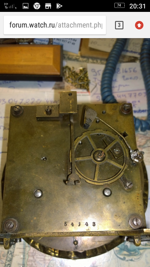

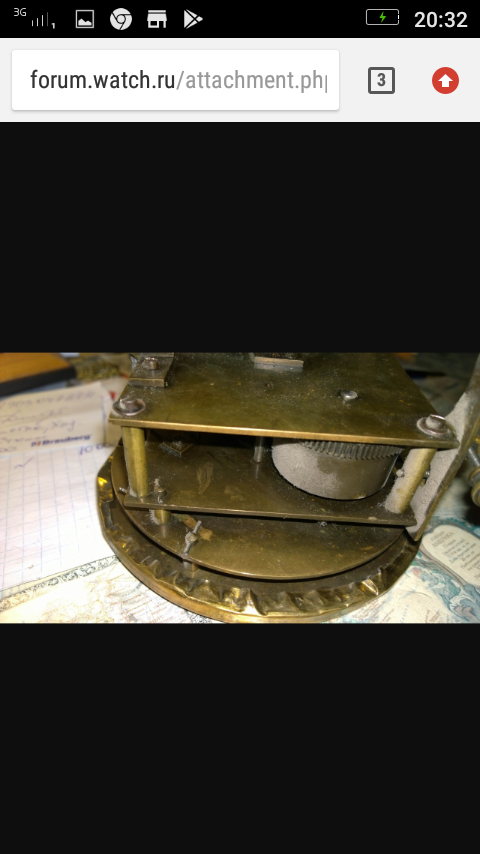

Вот такие были на форуме
http://forum.watch.ru/showpost.php?p...&postcount=438

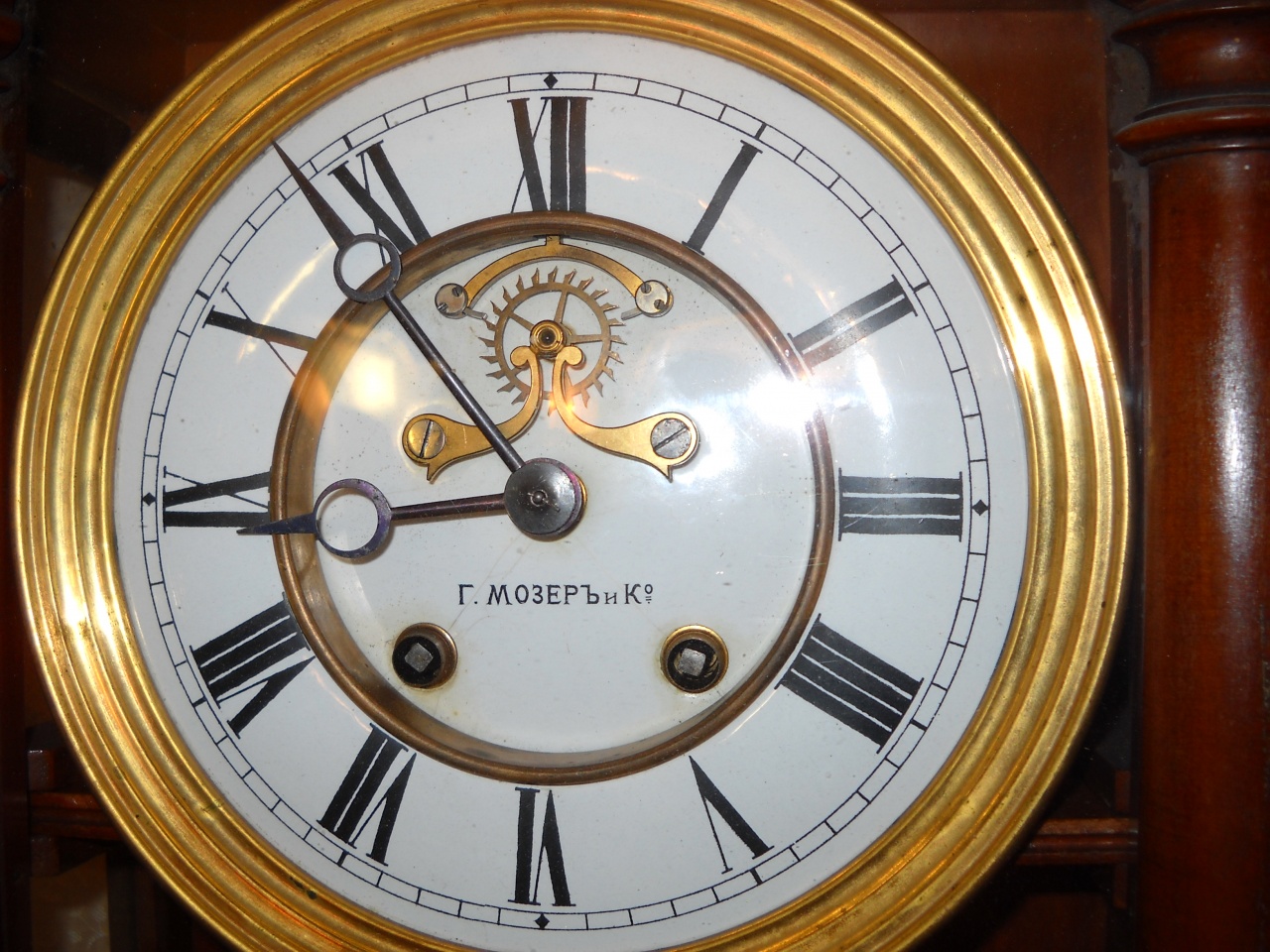

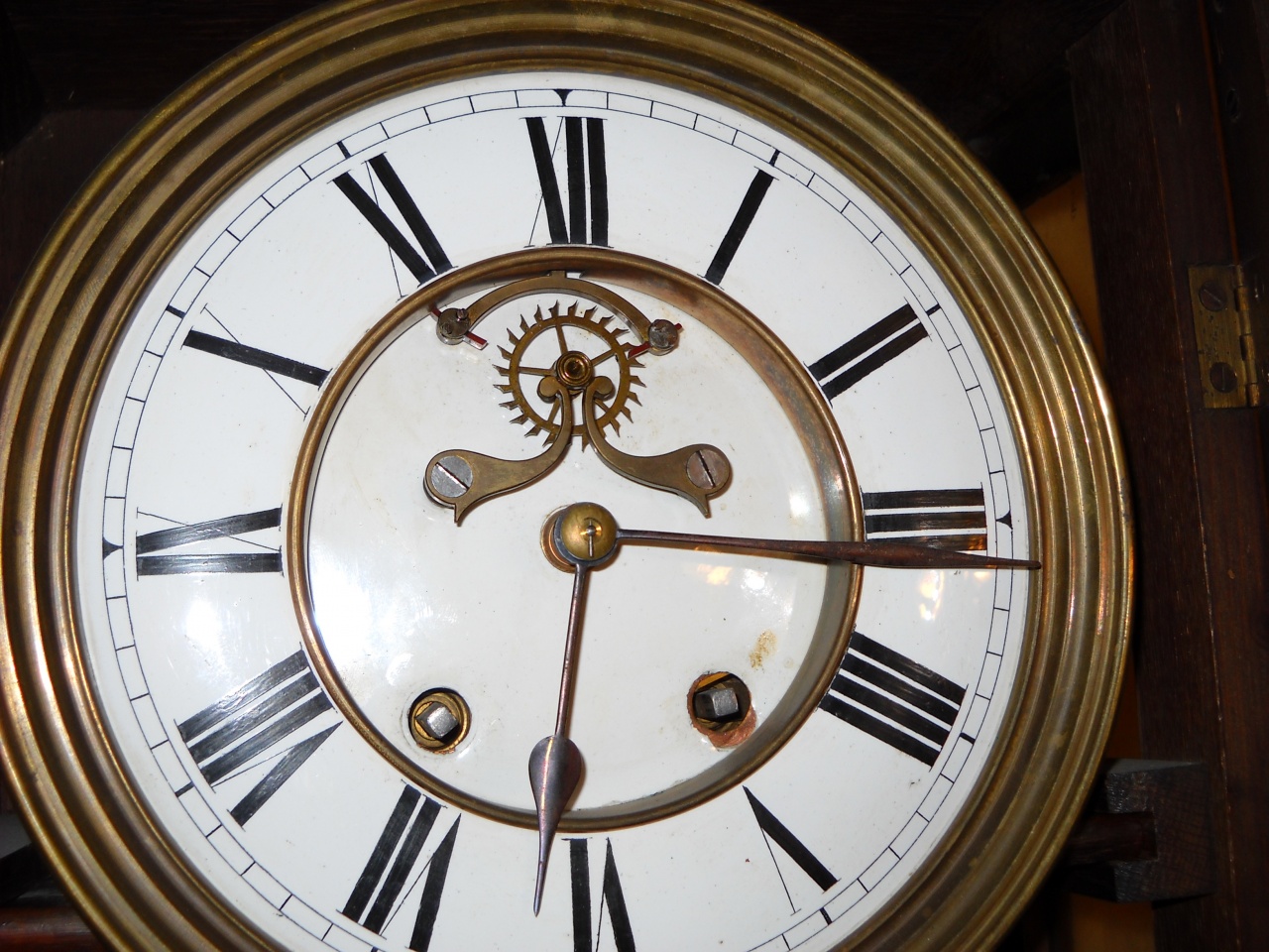

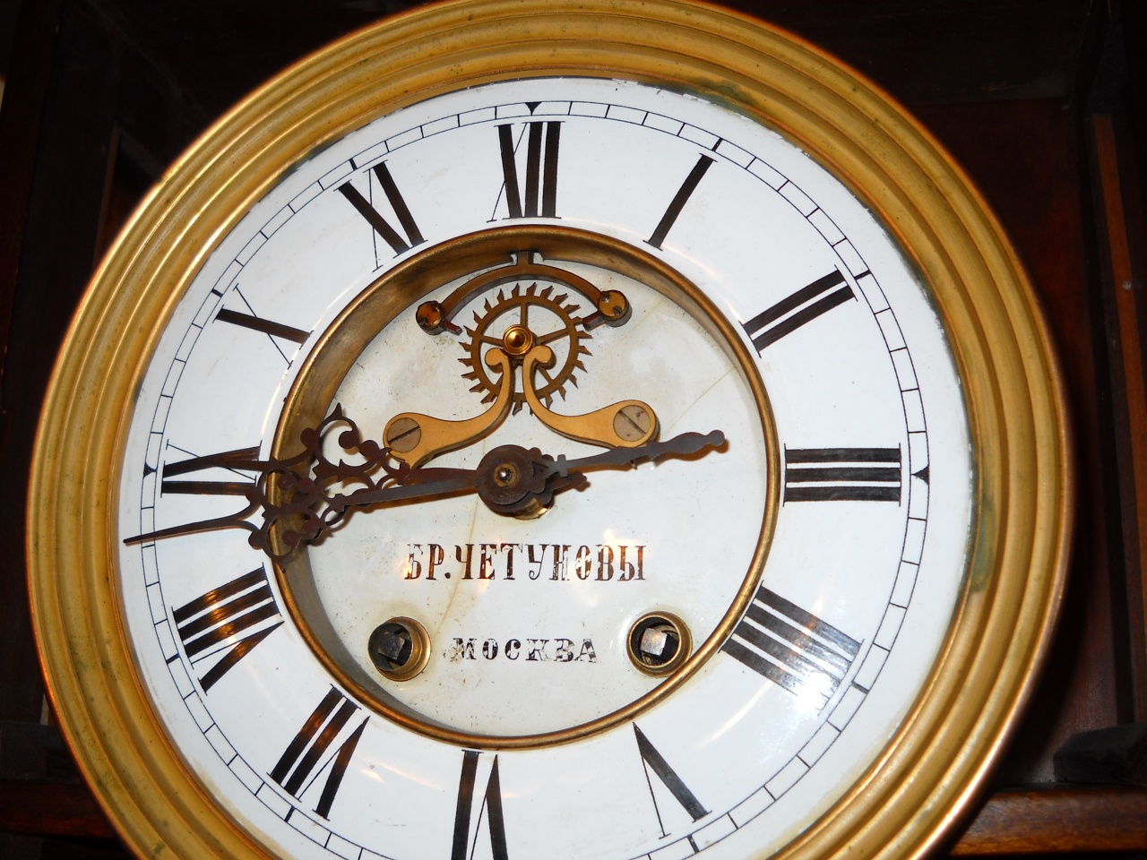

Обсуждаемый механизм интересен тем, что у анкерного колеса 5 лучиков-перекладин и 24 зубчика. У всех остальных 4 лучика и 26 зубчиков.
Здравствуйте, Татьяна!
У имеющихся Ленцев 5 лучиков. Обратите внимание на обод цифера. У 4-х часов он один в один.
ID:	2090324   Нажмите на изображение для увеличения
ID:	2090325   Нажмите на изображение для увеличения
О! Это не то о чём писал Эверетт? 26-ой механизм - 26 зубчиков, 24-ой механизм - 24 зубчика.

Не знаю что он писал, я до этого сам давно дошел опытным путем.
Кстати, знаете как расшифровывается маркировка например 24.6 на задней платите? Господин Эверетт писал об этом?

Сообщение от Алекс Посмотреть сообщение
Я думаю господин Эверетт не писал о 24.6, его тема была ранние немаркированные Ленцкирхи.

Сообщение от TatynaS Посмотреть сообщение
На ранних тоже тип иногда ставился. На всякий, 24.6 означает что у ходового колеса 24 зуба, а у триба на его оси их 6 вместо 7. Эти механизмы идут под короткий маятник, примерно 32 см.
Олег, так Вернер все-таки наиболее вероятен?

Да уж, хотелось бы увидеть для успокоения фото Вернера с выносным анкером.
А то так и не уснем - всё ждать будем
