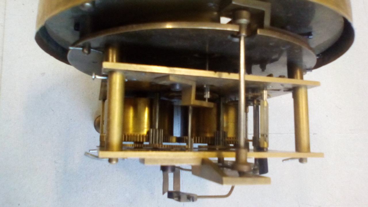

Фотки

Фотку сделал. Ну не Ленц же с №2?
Нет конечно.
Форма штампа цифры совсем другая.

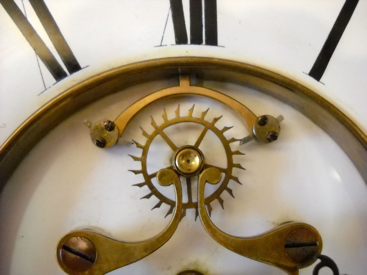

Олег, у Мауте тоже были механизмы с выносным анкером, у меня в базе несколько штук, но только одни из них с клеймом Мауте.
По поводу Вернера: те механизмы, которые видела все достаточно поздние и безномерные.
Обсуждаемый механизм интересен тем, что у анкерного колеса 5 лучиков-перекладин и 24 зубчика. У всех остальных 4 лучика и 26 зубчиков.

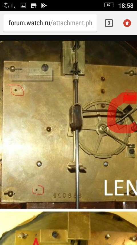

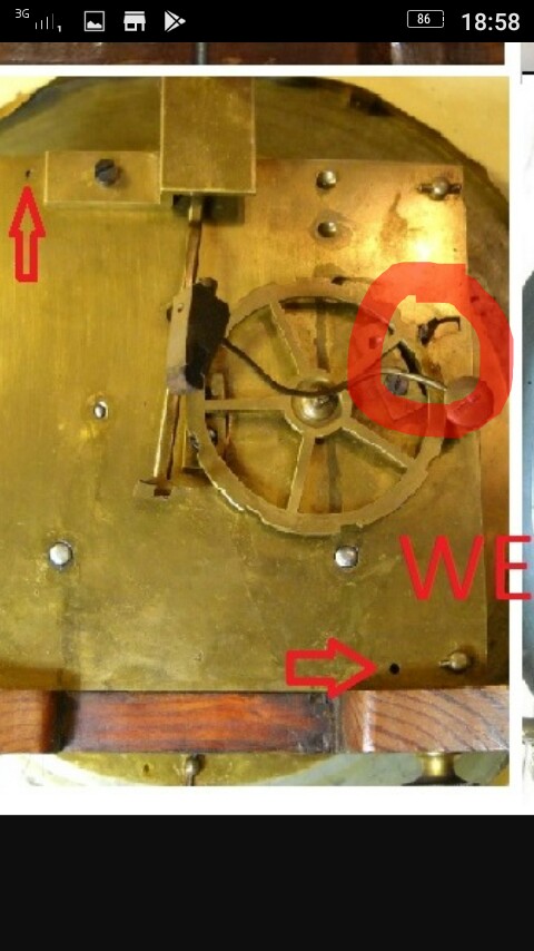

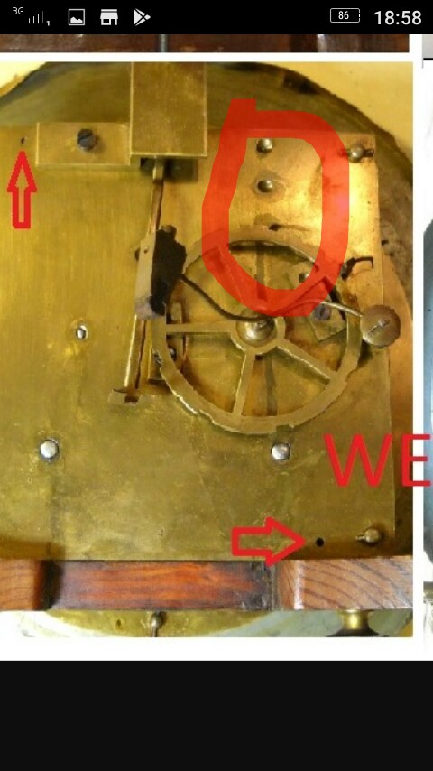

Олег по картинкам нашёл ещё вот какие отличия : форма выреза под стопор счетного колеса разная у Ленца и Вернера , прямоугольная и дуга это плюс , а вот расположение отверстий под цапфы над счетным колесом на механизме Алексея и мехе Вернера разное.
Ещё наличие и отсутствие демпфера.
Не получается у меня аккуратно рисовать на смартфоне своими корявыми пальцами - извеняйте

Саш, цапфы расположены по-разному потому что механизмы разные - вернеровский в моем примере без наружнего анкера. Я хотел показать просто общие черты ).

Татьяна , вот это внимание ! , я не увидел разное количество перекладин , а уж зубчики считать и в голову не приходило.
