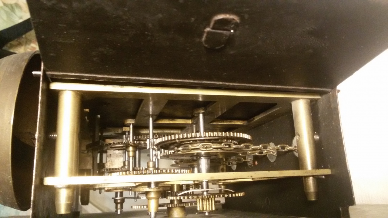

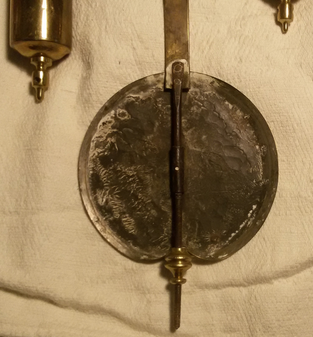

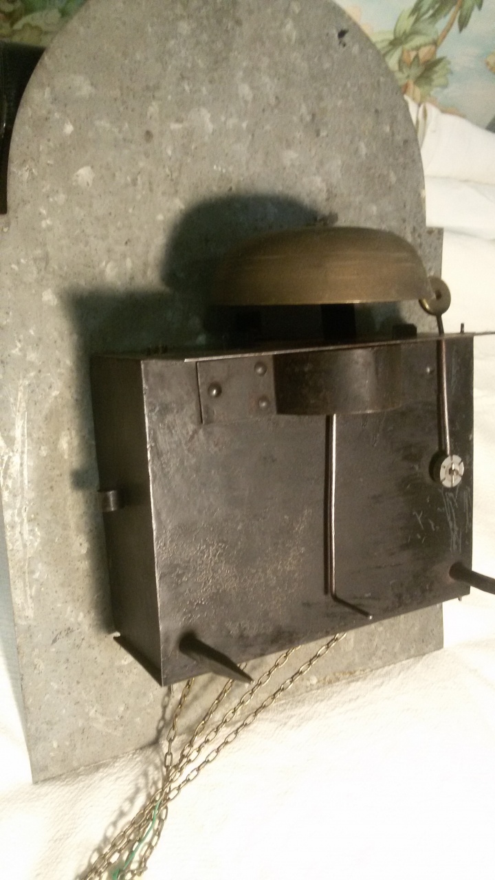

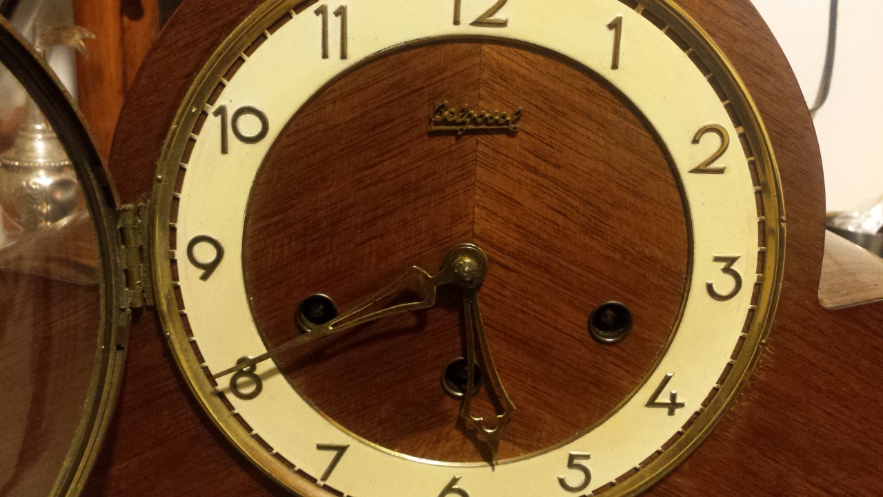

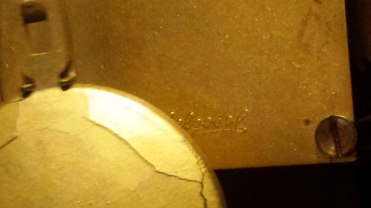

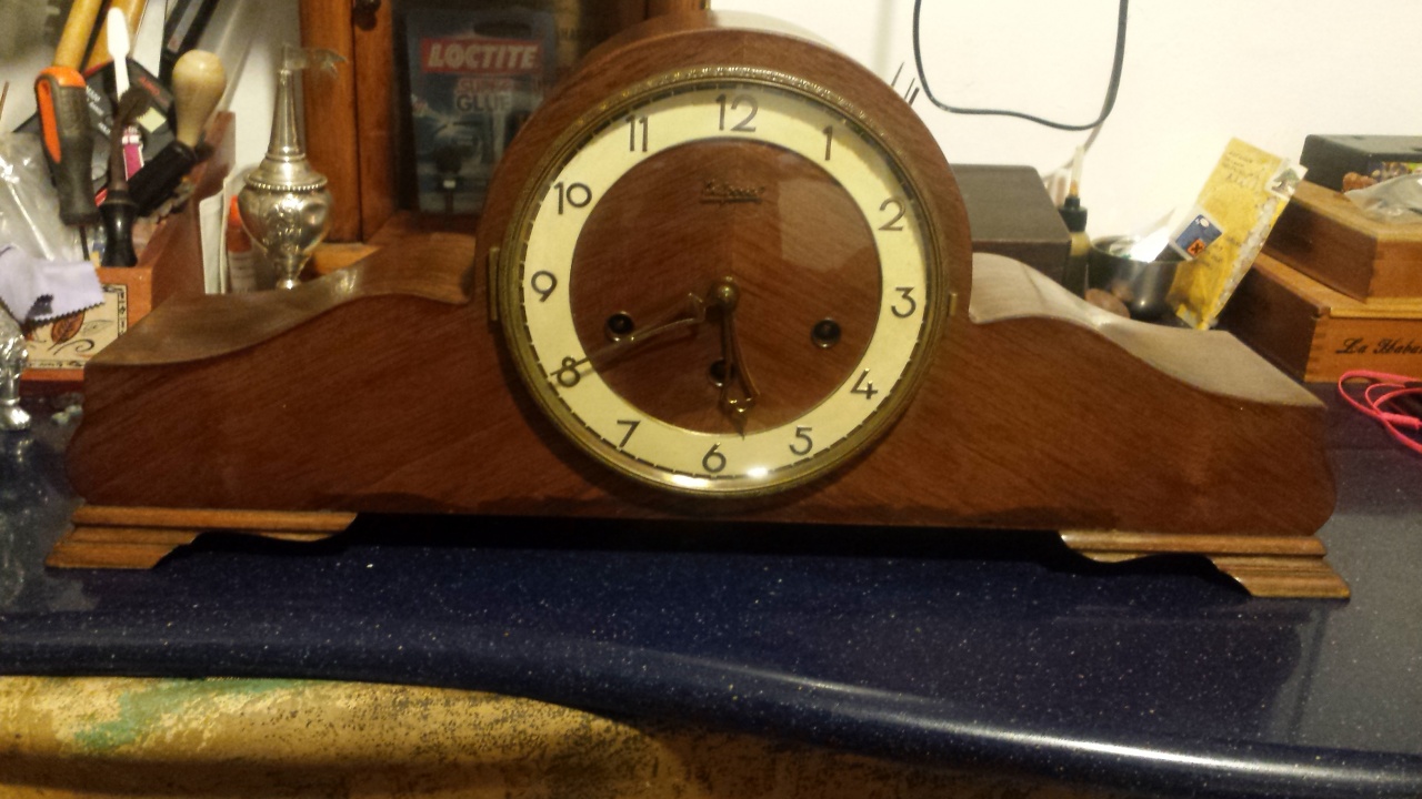

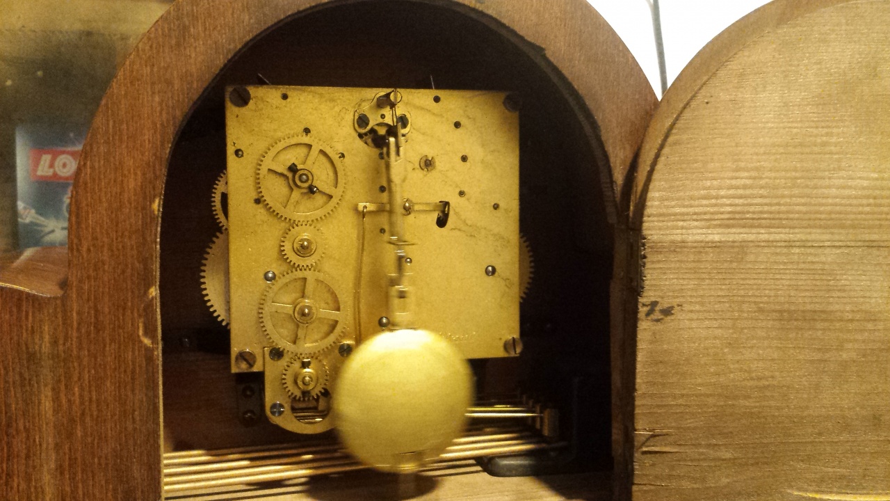

Добрый вечер.
Подскажите пожалуйста , что это за часы , какого примерно года, что за производитель какова их примерная стоимость? На циферблате и механизме надпись BELGOSOL. Работают очень хорошо.
Поиск по марке BELGOSOL не принес результатов. Буду очень рад любой информации.
Спасибо. Андрей.

Добрый вечер!
Belgosol это бельгийская торговая марка, часы немецкие, похоже, производства фирмы Kienzle, 1950-60 годы. Стоят такие часы недорого, от 50 долларов.
С уважением,
Олег
Сообщение от SASAK Посмотреть сообщение
Добрый день уважаемые форумчане. Попался на глаза каретник с интересным клеймом. Может кто знает фирму производителя. Заранее благодарен. С ув. Александр
Александр, увы, эта марка пока не распознана. Вероятно, небольшая французская мастерская, а часы качественные.

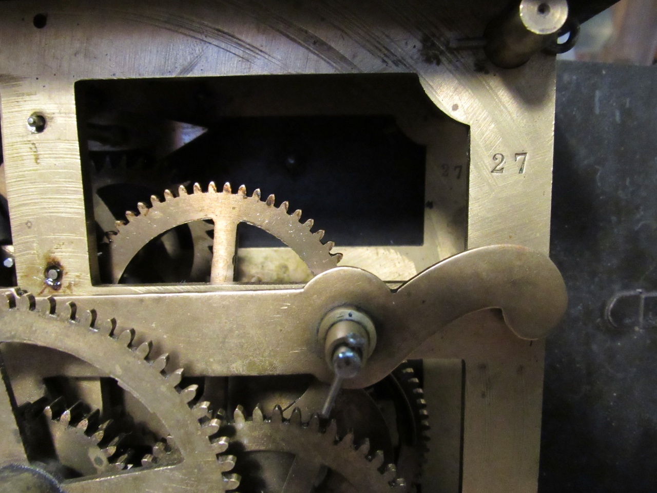

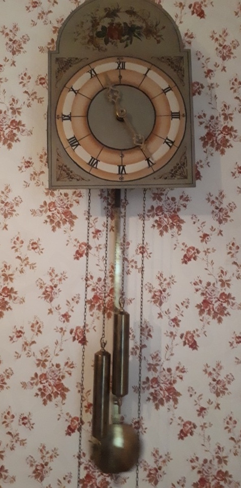

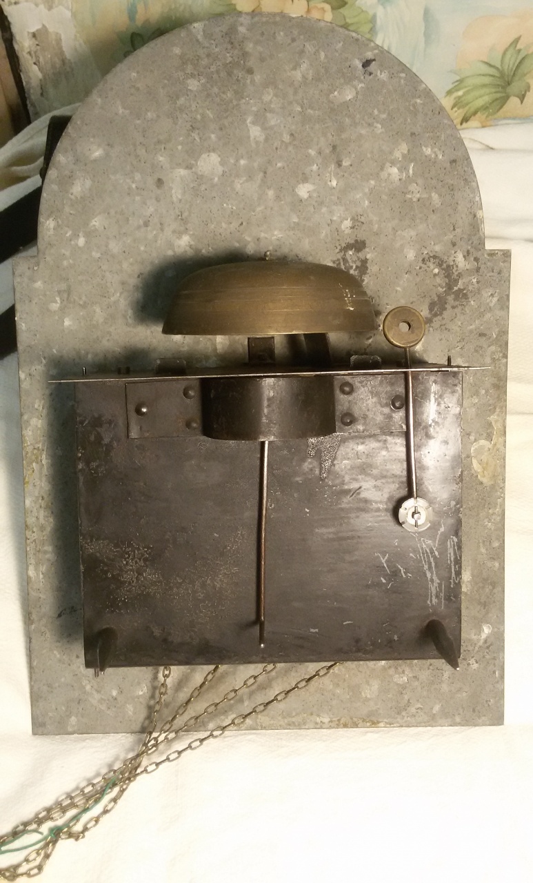

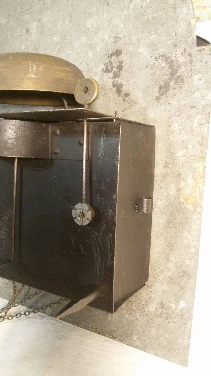

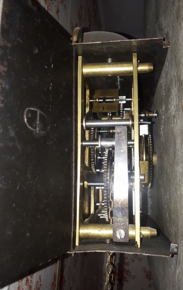

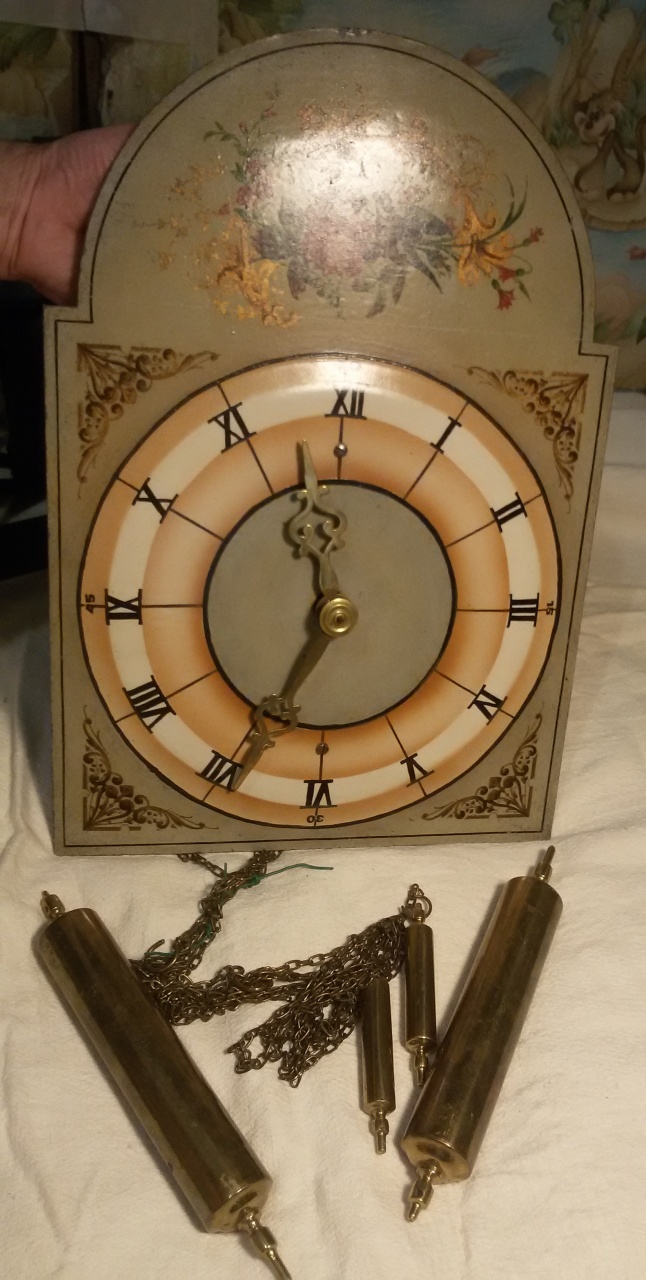

Прошу помощи в атрибуции и оценке.
Циферблат,так понимаю,-после реставрации,оцинковка с росписью,
475 х 420 мм...
Маятник-длинный, 920 мм.
На ходу. Точность не проверял, цепи очень длинные...
Или-надо искать клеймо?

Сообщение от RUSSI Посмотреть сообщение
475 х 420 мм...
Добрый день, добро пожаловать на форум!
Вам повезло, это "крегеровы часы", выполненные в мастерской Иоганна Крегера немцами-меннонитами с юга России. Поищите на форуме, мы неоднократно их обсуждали. Часы редкие и хорошие. Номер серийный (а, зачастую, и год выпуска) можно обнаружить пробитыми на вексельной паре под циферблатом, еще номер дублировался на гирях и мачтнике.
С уважением,
Олег

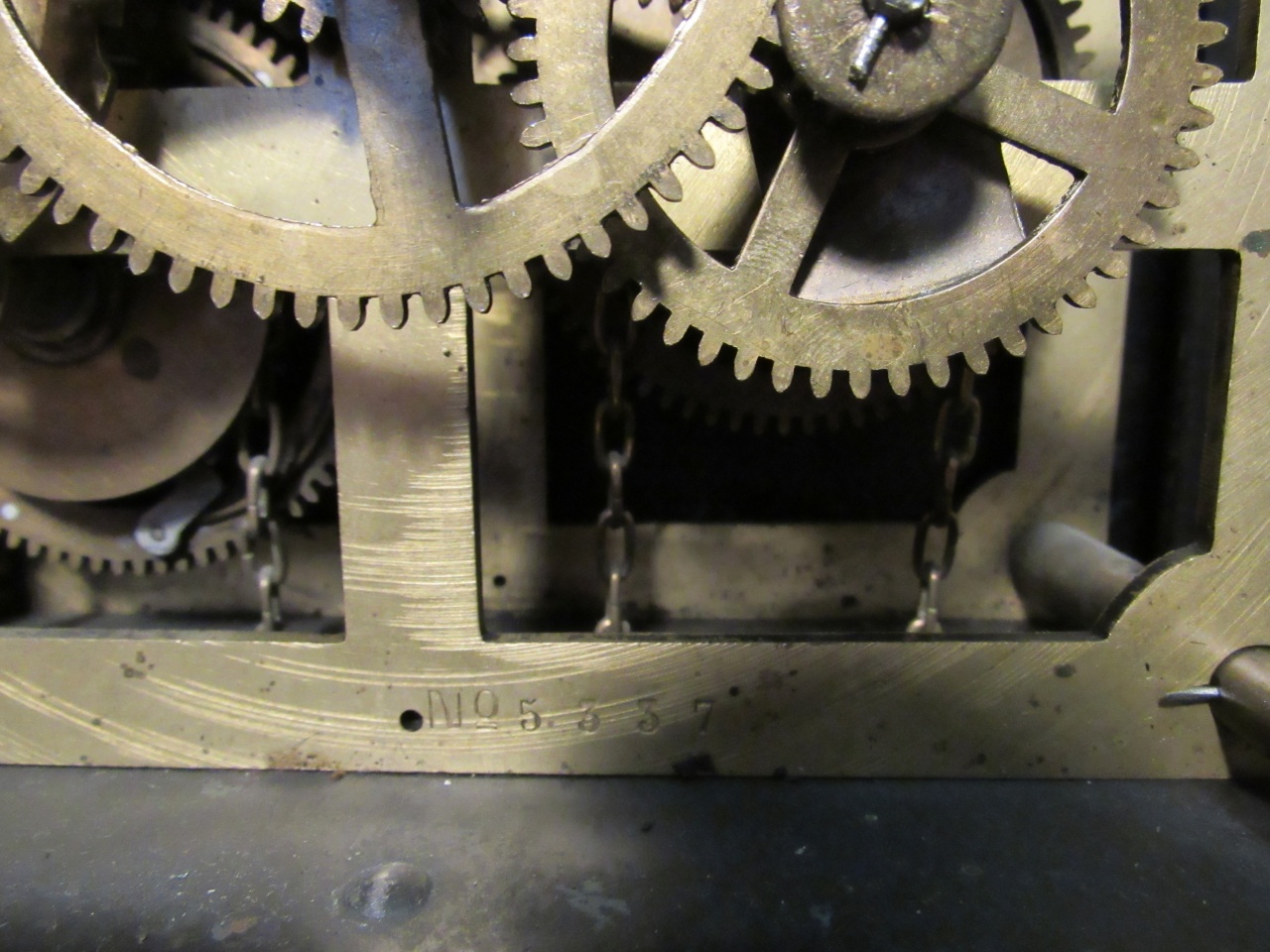

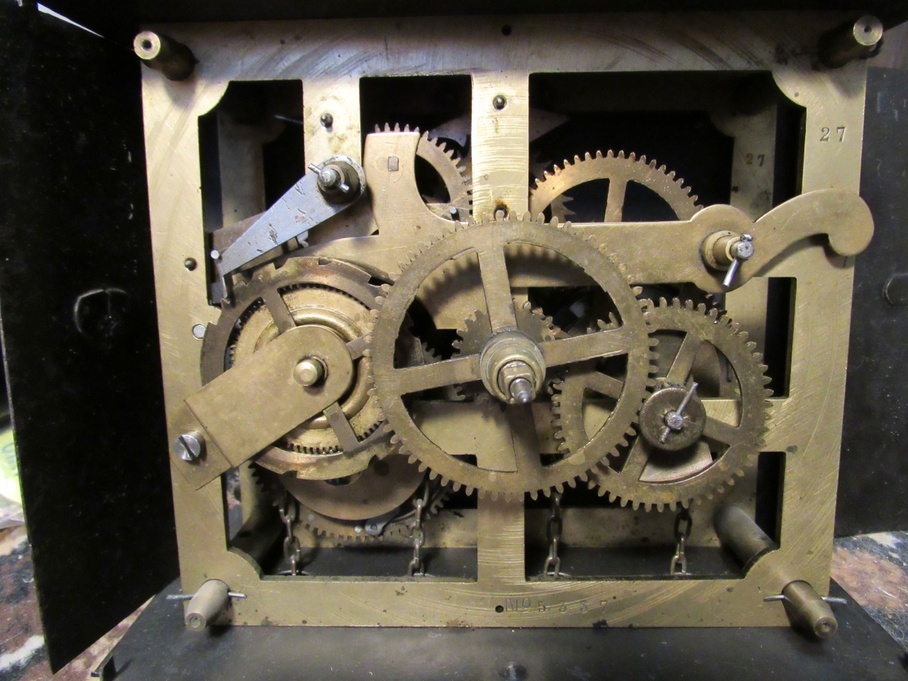

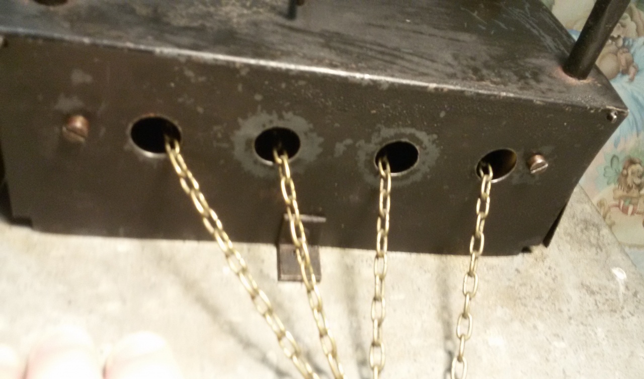

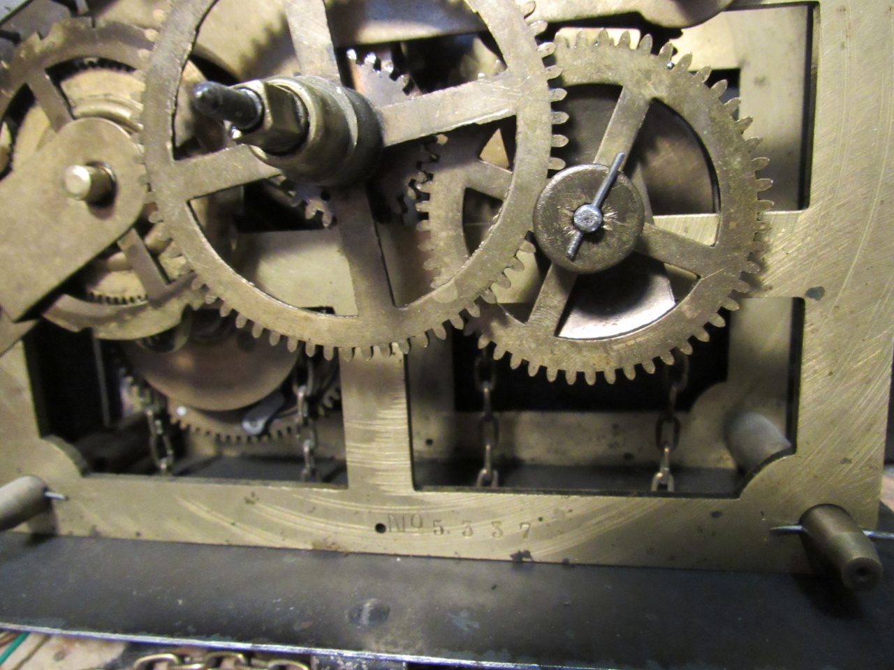

"Добрался" до номера...
Можете сказать о дате?..Нет таблицы у меня (а есть ли вообще она по крегеровским?)

Система нумерации была введена на фабрике в 1888 году, поэтому можно предположить, что Ваши часы были выпущены в 1890-е годы. Вы можете попробовать обратиться в виртуальный музей крегеровых часов: http://www.kroegerclocks.com/, возможно, они смогут дать более подробную информацию. Также рекомендую приобрести книгу Артура Крегера:
