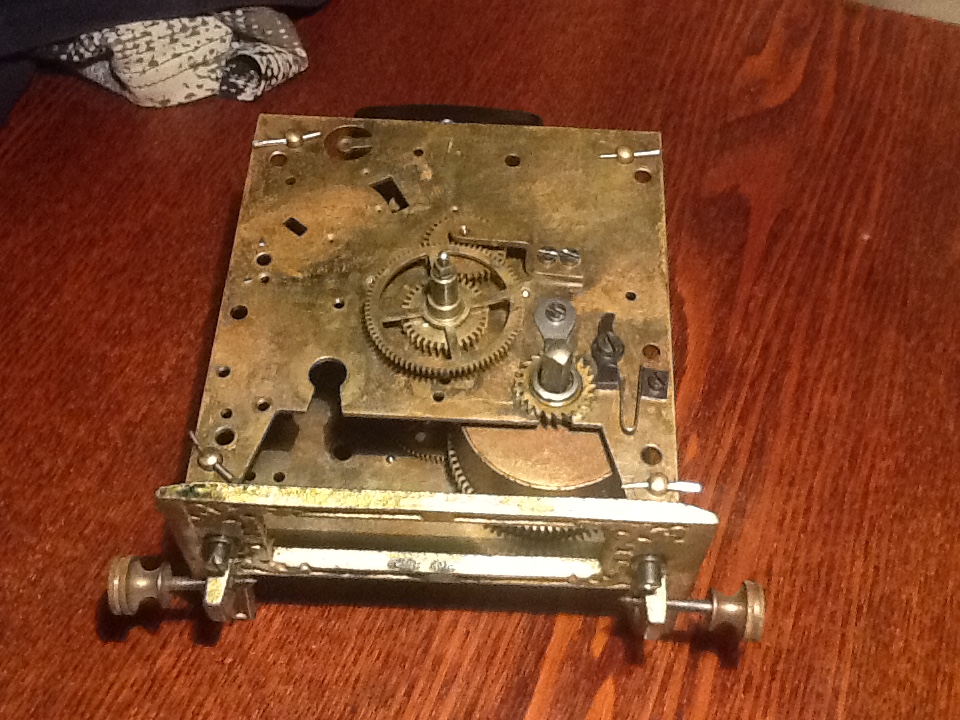

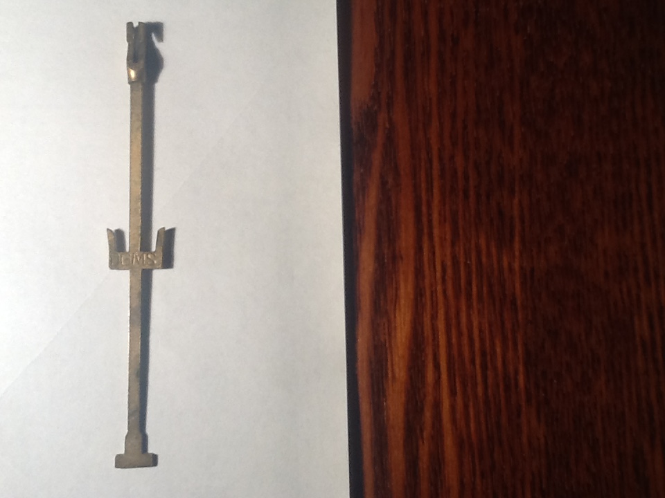

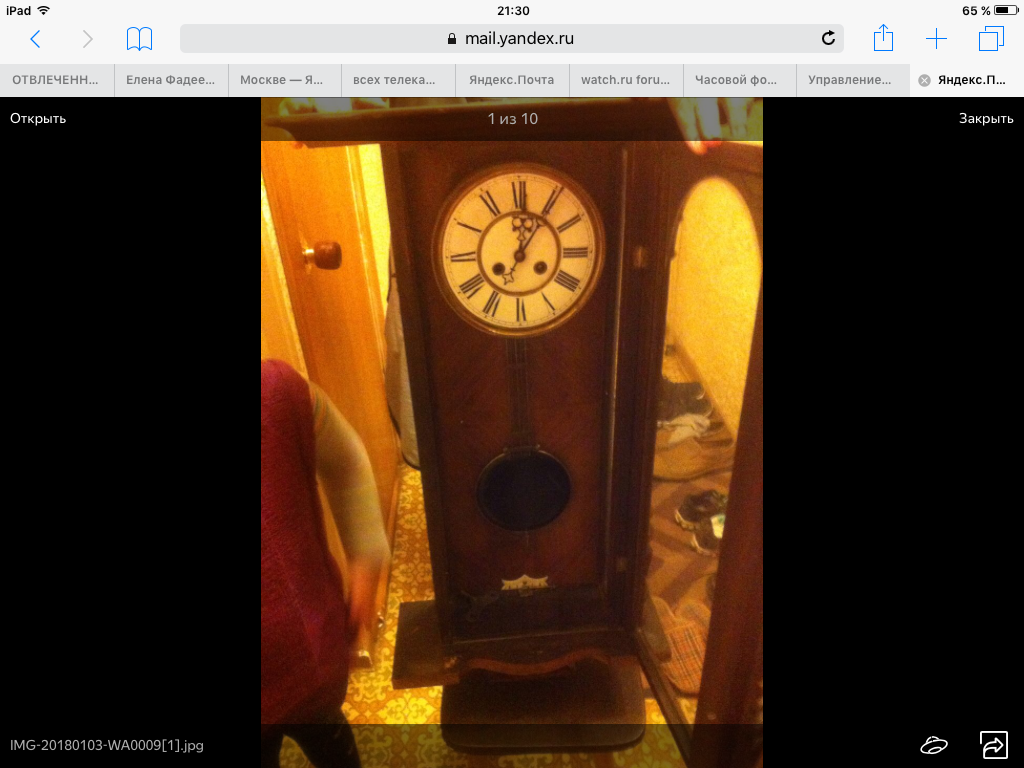

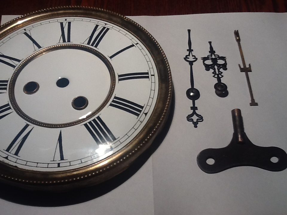

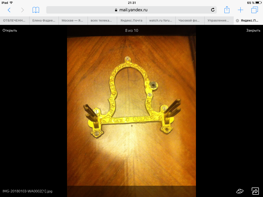

Помогите определить что за часы
Уважаемые форумчане! Давно в деревне лежат часы- настенные,наконец дошли руки и появилось желание узнать подробнее, кто производитель, года выпуска и как правильно их зовут. Вкратце: механизм ремонтировался- видно по обильной смазке неизвестного происхождения и заляпанных пальцами передней и задней плат. Пендельфедер -уже изготовлен самостоятельно, видимо из автомобильного щупа. В наличии только узел хода с нужными шестернями и барабаном. При некотором заводе часики начинают бодро ходить, когда их держишь ровно, как будут себя вести с подвешенным маятником - пока не пробовал, но есть надежда на лучшее. Постараюсь вложить фото. Заранее спасибо всем отозвавшимся.
Продолжение от Tornado126 - вдогонку сейчас выложу фото с другого носителя.

А что же заднюю платину не показали?
Интересный механизм, похоже по некоторым деталям, что от Kienzle, с возможностью снимать барабаны без расцепления платин.
Ну Татьяна, надеюсь прояснит подробнее. Но фото механизма с задней стороны всё же выложите.

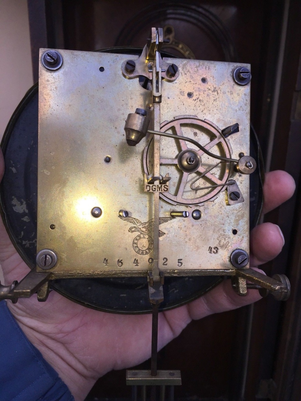

Фото задней платы ( извиняюсь, пропустил)

Знакома нам эта немецкая птичка.
Название: Schlenker & Kienzle TM 1898.JPG
Татьяна?

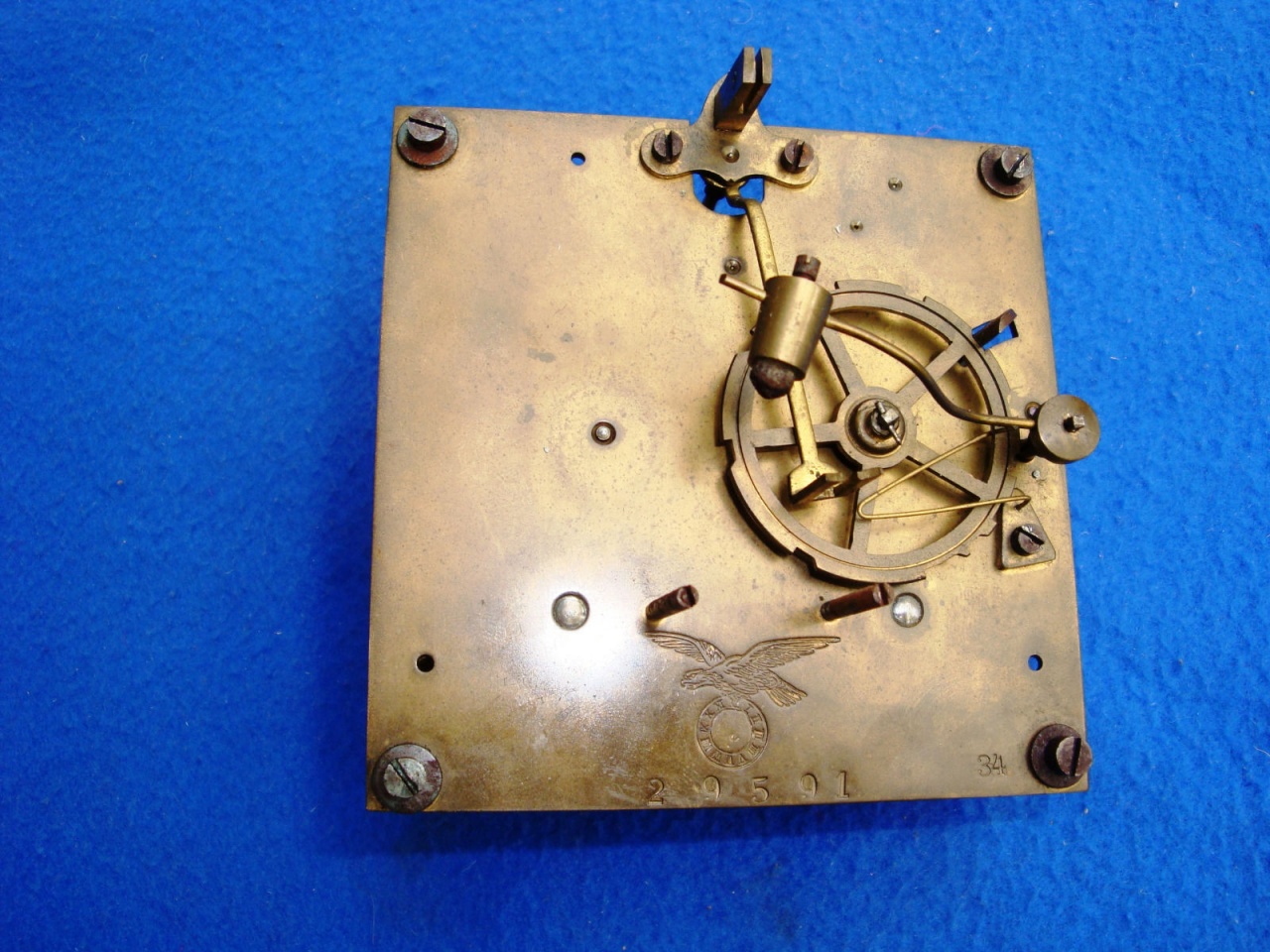

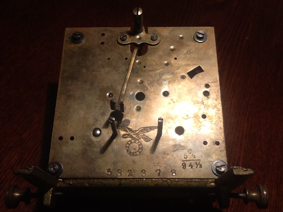

Спасибо за фото, этот механизм произведён в 1898 году.
Что интересно - клеймо, зарегистрированное в 1899 году по моему глубокому убеждению использовалось, вышедшим в 1897 году из компании C.J.Schlenker, легкосъёмные барабаны тому подтверждение.
Разрыв между Kienzle и Schlenker был цивилизованным и пока фирма "C.J.Schlenker" не была юридически оформленана на мощностях Кинцле выпускались механизмы Шленкера. Я встречала это клеймо на механизмах 1897-1899 годов.
Вот самый ранний механизм с этим клеймом № 464925 и 2 механизма фирмы "C.J.Schlenker" с разными клеймами:
С уважением, Татьяна
