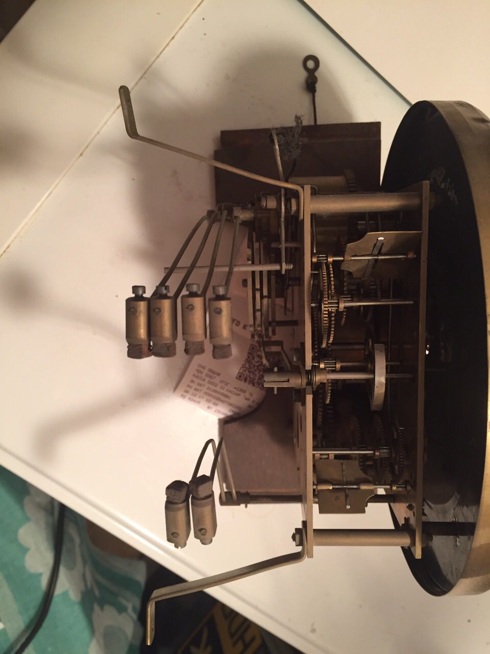

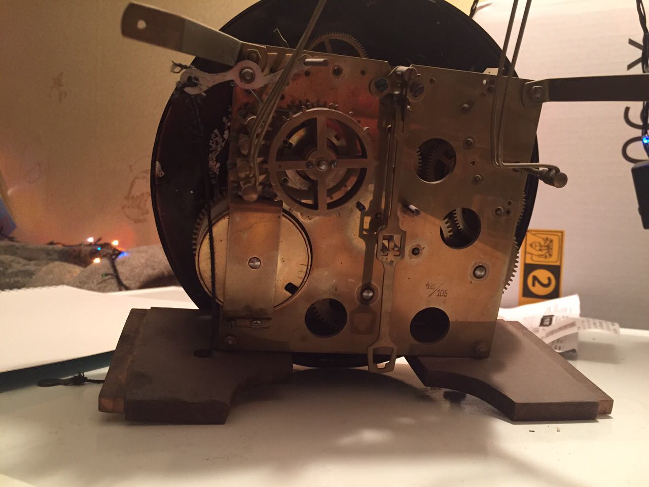

Прошу знатоков откликнуться в срочном порядке.... (через час должен дать ответ на преобретение даннвх часов)
На мехе...со слов продавца клейм не обнаружено..
Вопрос-
Возможно ли определить года выпуска и производителя?
Этот мех с корпусом стоил ли запрашиваемую сумму продавцом? 8 т.?
Не на ходу
Всем спасибо и с НГ.

День добрый!
Первое впечатление - Mauthe.
недавно были похожие http://www.antik-forum.ru/forum/show...ghlight=Mauthe

Сообщение от eddi 747 Посмотреть сообщение
Не на ходу
А корпус то где ?

Ну может и стоит , хотя трибы цевочные , да и не на ходу , на мой взгляд дороговато.

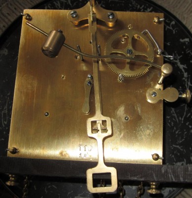

Сообщение от Dimalba Посмотреть сообщение
Тк есть клеймо B&W, предполагаю что это часы изготовлены компанией
Berger & Würker, на самом механизме и циферблате клейм нет.
Есть только цифры 110 и 49, на фото их хорошо видно.
Чей механизм и какого он года, найти не смог...
Добрый день!
Попадались похожие на немецком форуме http://dg-chrono.info/dg-chrono.de/f...=berger#p18847
На передней платине - зайчик, т.е. это Ph. Haas
С уважением, Татьяна

Сообщение от TatynaS Посмотреть сообщение
Добрый день!
Спасибо, именно они и оказались.

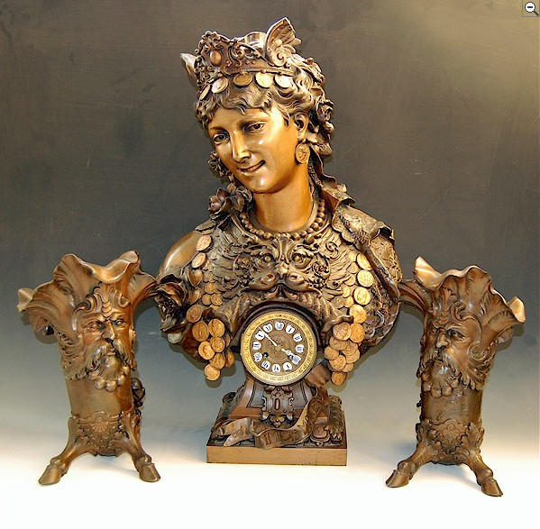

Часы с бюстом не редкость, но только не с бюстом такого размера. Экземпляр явно неординарный и, как мне кажется, вполне вписывающийся в новогодний интерьер ))
Допускаю, что кому-то покажется, что размещение этой скульптурной группы было бы логичнее в разделе "Вот такие антиквары", поскольку сам часовой механизм на таком теле выглядит настолько скромно, что воспринимается необязательным приложением к изделию в целом.
