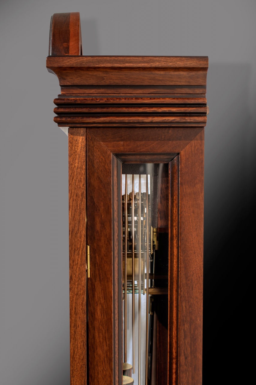

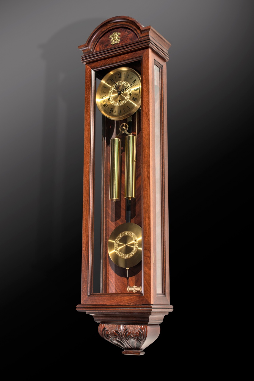

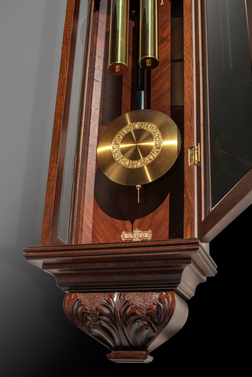

Добрый день! Спасибо модераторам за открытую тему «Наша галерея»!
Хочу показать несколько своих работ. Вот, что получилось!
ID:	942362   Нажмите на изображение для увеличения
ID:	942363   Нажмите на изображение для увеличения
ID:	942364   Нажмите на изображение для увеличения
ID:	942365   Нажмите на изображение для увеличения

  #136
Старый 09.03.2015, 13:15
Аватар для Сергей Дмитриевич
Регистрация: 21.04.2010
Адрес: Беларусь г. Барановичи
Сообщений: 8,762
Сказал(а) спасибо: 669
Поблагодарили 5,596 раз(а) в 3,997 сообщениях
Очень хорошая, качественная работа!

  #137
Старый 09.03.2015, 13:36
Аватар для enke
enke enke вне форума
Регистрация: 09.01.2011
Адрес: Петербург
Сообщений: 1,199
Сказал(а) спасибо: 1,349
Поблагодарили 771 раз(а) в 329 сообщениях
Красивая вещь. Подскажите пожалуйста а как гиря все три барабана вращает? Два еще могу понять, но три нет.

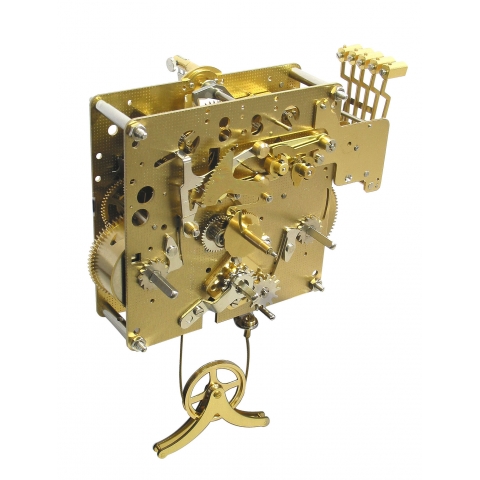

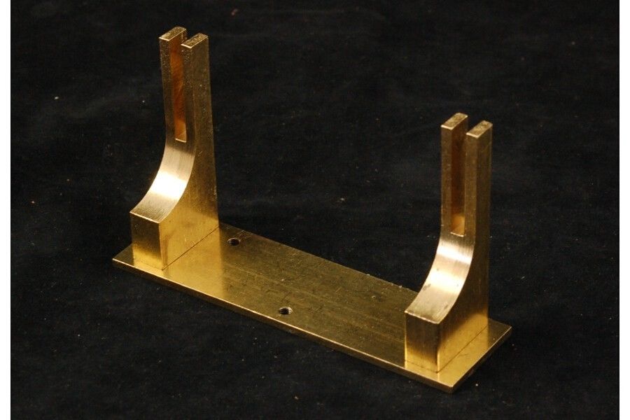

  #138
Старый 09.03.2015, 13:38
Аватар для Dima343
Dima343 Dima343 вне форума
Регистрация: 29.03.2012
Адрес: Украина, Киев
Сообщений: 11,449
Сказал(а) спасибо: 2,490
Поблагодарили 16,063 раз(а) в 5,852 сообщениях
корпус достоин высшей похвалы
единственное "но": крепление механизма
ваш механизм Хермле крепится на 4 стойках к задней стенке - я понимаю, это заводской вариант крепления, но вес гирь создает момент, который стремится изогнуть как стойки крепления к корпусу, так и стойки между платинами, что может незначительно нарушить геометрию механизма и перпендикулярность осей платинам
имхо, механизм должен стоять на полке, а еще лучше - подмеханизменная доска, которая вставляется в направляющие на боковых стенках корпуса
в вашем случае из-за расположения струн вариант с доской отпадает, остается только полка
гиря вращает только барабан хода, бой и четверть на пружинах
это механизм Хермле 351-830

  #139
Старый 09.03.2015, 15:45
Аватар для zsv2005
zsv2005 zsv2005 вне форума
Регистрация: 20.01.2012
Адрес: Украина, Мариуполь
Сообщений: 45
Сказал(а) спасибо: 42
Поблагодарили 122 раз(а) в 19 сообщениях
Спасибо! Касательно крепления механизма. Конечно «полка» лучше, но дороже! Улучшает сервисные возможности и т.д. Но дело в том, что кронштейн, на который Вы ссылаетесь, в данном случае не подходит, так как он не может обеспечить достаточной глубины корпуса. Такими кронштейнами я пользуюсь, когда необходим очень тонкий корпус. А, что касается возможного изменения геометрии то в данном случае вес гирь настолько незначительный, что этим можно пренебречь.
