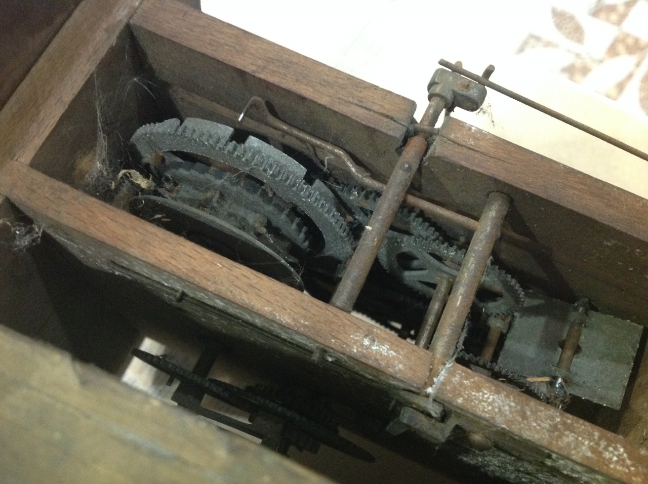

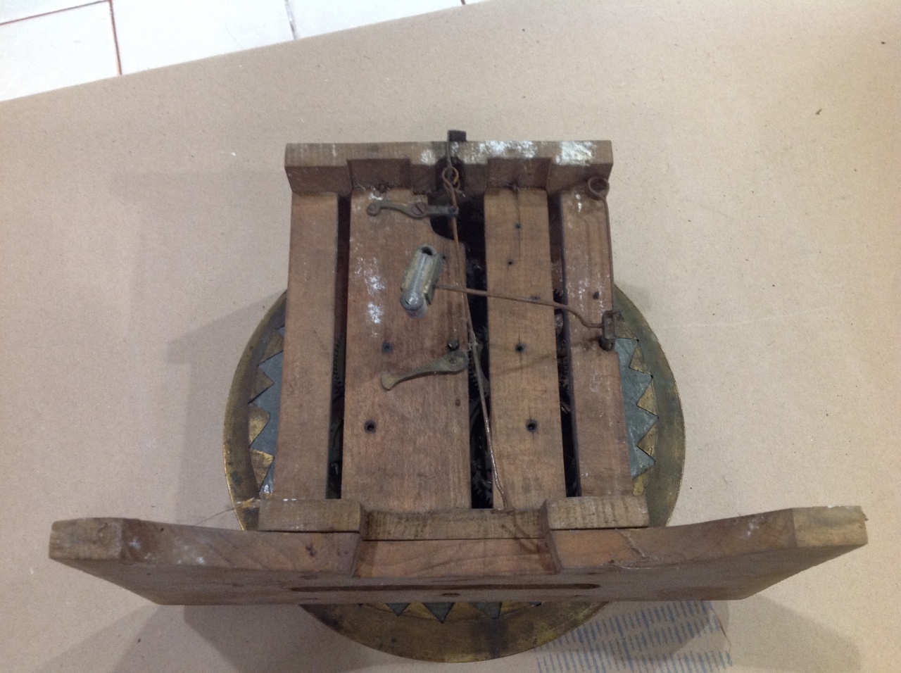

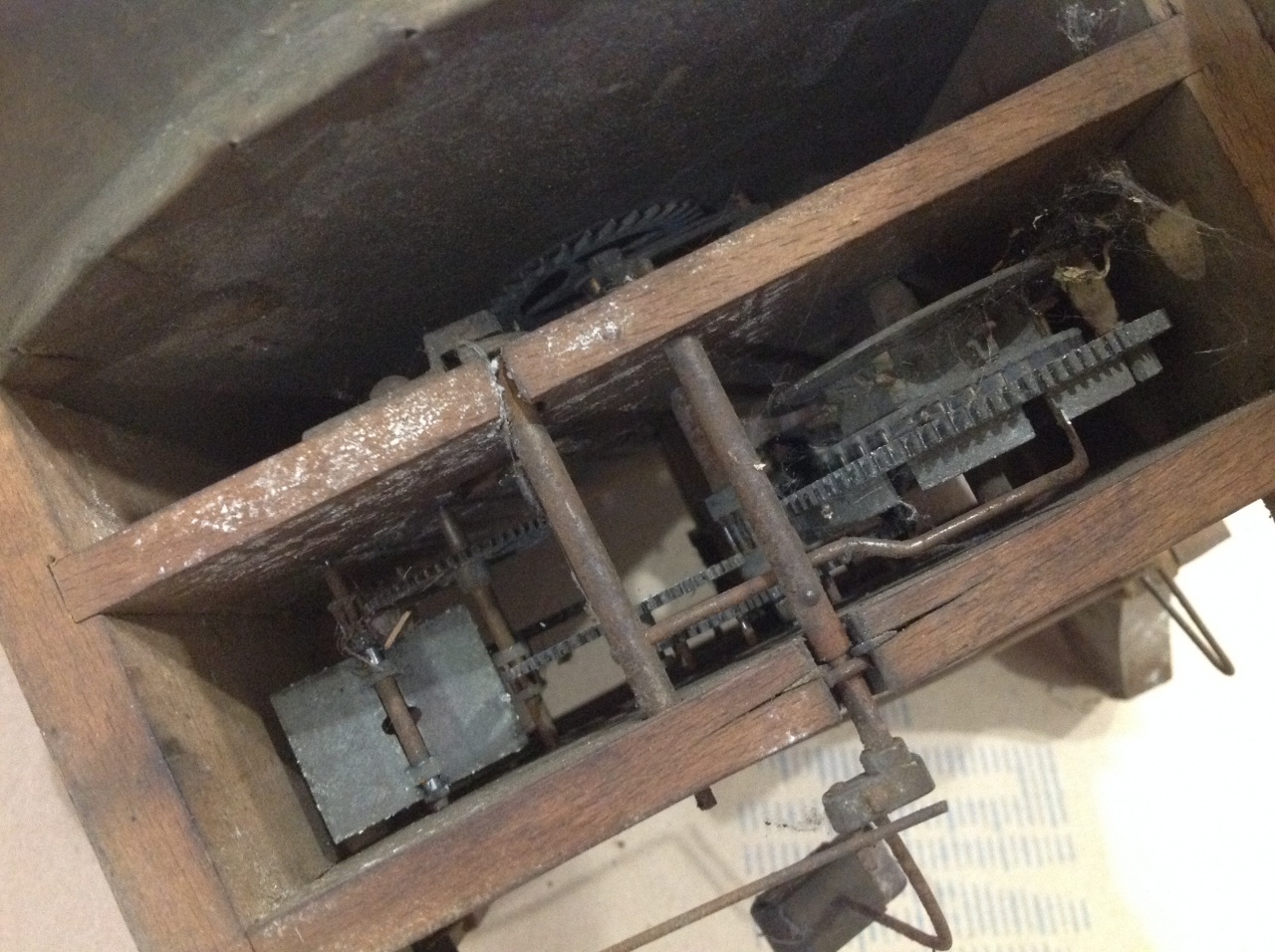

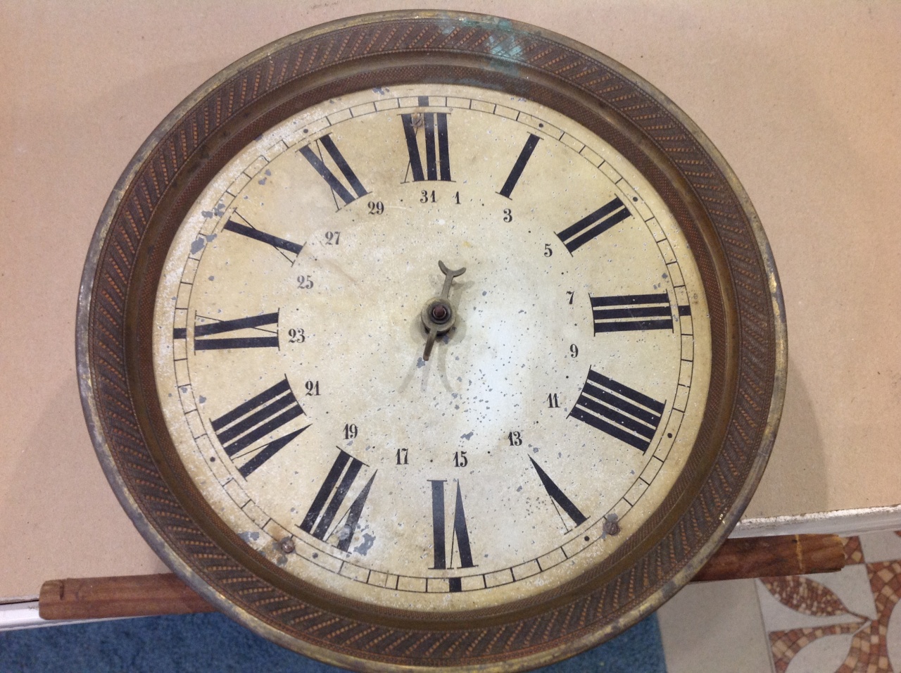

Механизм Шварцвальдских ходиков с календарем
Здравствуйте господа.
Прошу помощи в опознании механизма и его возраста.
Копус в ужасном состоянии, дверка отсутствует, разсохся, так же отсутствуют некоторые части. По бокам два окошечка.
Так же отсутствуют стрелки, цепочка с гирьками...
В общем как то так.

Сообщение от Sergey0745 Посмотреть сообщение
В общем как то так.
Добрый вечер!
Это были русские недельные часы-ходунцы последней четверти 19 века, механизм немецкий, "шварцвальдский", фирмы LFS.
С уважением,
Олег
Музей "Русские часы"
https://vk.com/russianclocks

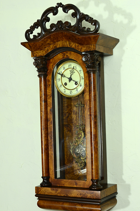

На польском http://allegro.pl/kienzle-stylowy-bi...6.html#thumb/6 продаются часы, опознанные как Kienzle, на самом деле это C.J.Schlenker.
Хочется спросить у тех, кто работает с деревом, каким шпоном сделан этот корпус?

Скорее всего, корень грецкого ореха.

Сообщение от TatynaS Посмотреть сообщение
Татьяна, это шпон капа. По породе дерева не скажу.
Что такое кап
