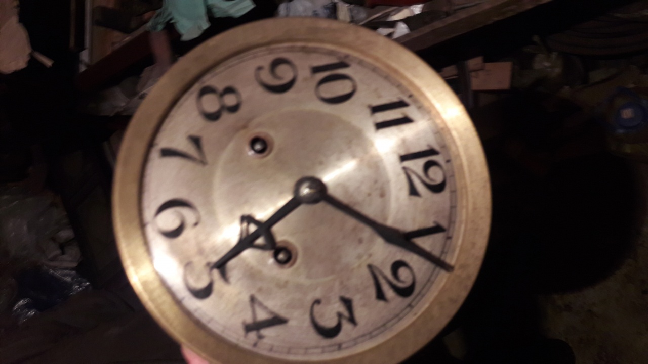

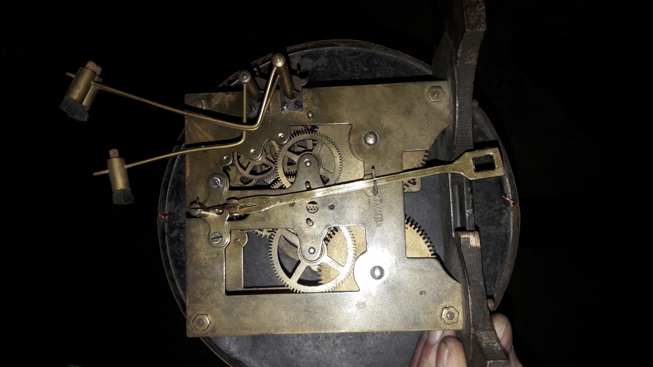

Что это за часы и их возраст
Подскажите, что это за часы и когда они могли быть выпущены?
Как Вы думаете, они в оригинальном состоянии или солянка?

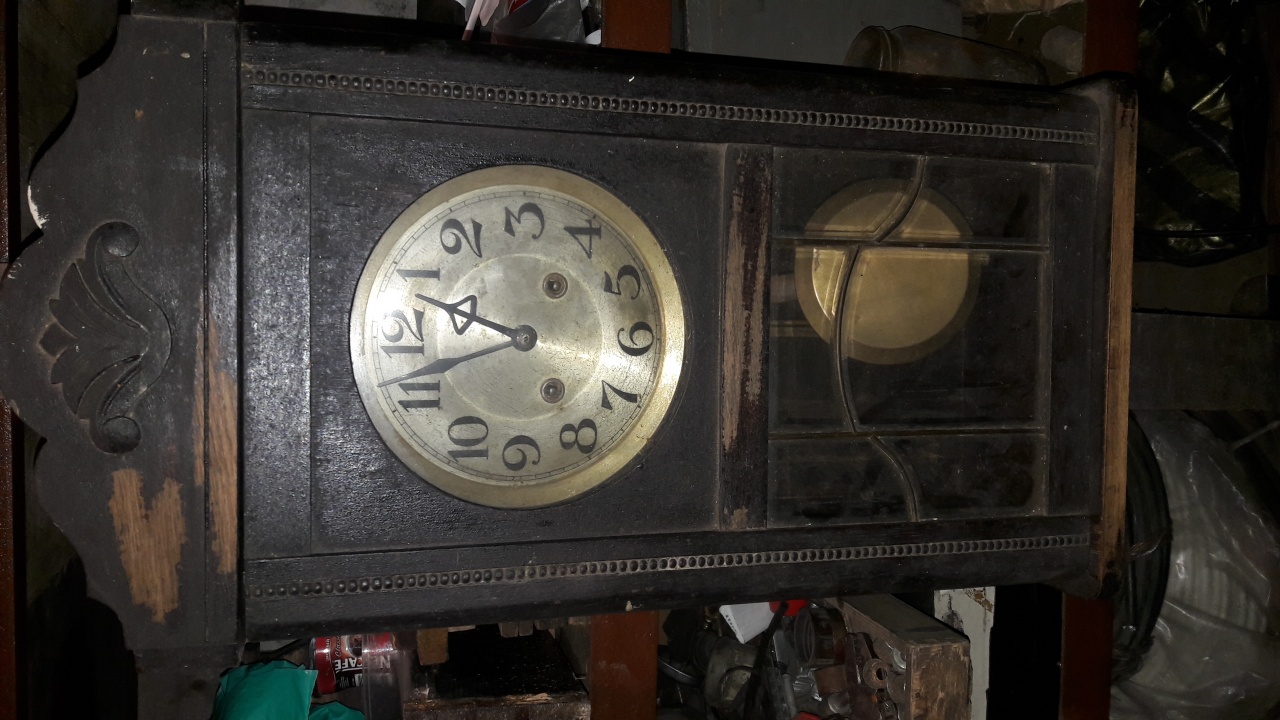

Добрый день, коллеги!
Прошу высказать свое мнение по корпусу 65 см высотой, диаметр циферблата 15 см. (очень недорого купил на барахолке хотя долго не хотел, не предполагал, что туда вставить), качественный, фабричный. Какие были корона и хвост-борода, может кто-либо порадует изображением. И главное, что за механизм мог в них жить, какого производителя. И что это за дерево предположительно?
С ув.

Добрый день.
Часы в оригинальном состоянии, только очень запущенные.
Сделаны в Германии, примерно в 20-е годы.

Сообщение от Dimic Посмотреть сообщение
Очень симпатичный корпус.
Полагаю начало прошлого века.
Дерево вероятно бук.
