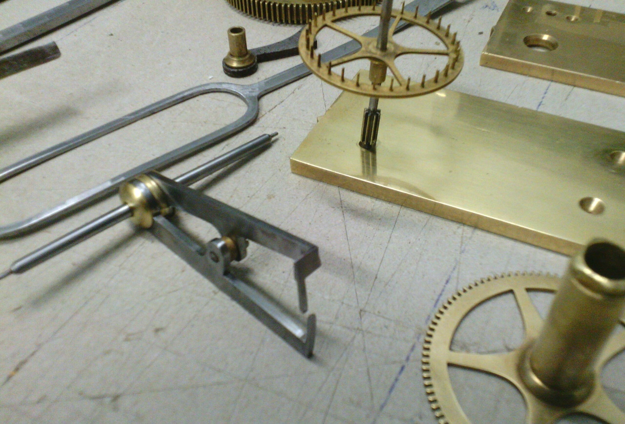

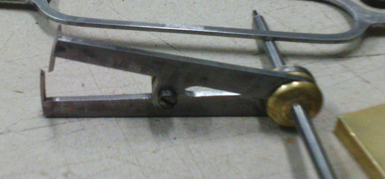

Олег спасибо ! часы то действительно могучие , вот только проблема у меня тоже не маленькая - ни как я их не могу поставить на устойчивый ход - идут 20-30 мин и встают ,
Я вижу пока две причины для этого , первая это недостаточная полировка анкерной вилки и вторая , может новый пендель более эластичный сделать , этот я сделал из подходящей пружины от советских часов но она довольно жёсткая , с другой стороны и маятник не маленький.

У этого механизма "глубина хода" регулируется раздвиганием половинок скобы. Может, там что разрегулировано? Чтобы из-за пенделя вставали - как-то не верится. Не из рессоры же он у Вас...

Сообщение от Vasiliy K Посмотреть сообщение
Василий , раздвигание половинок скобы конструктивно не предусмотрено , как я понимаю.

Ну как это не предусмотрено, ты открути винтик, там, скорее всего, овальная прорезь.
Ты гирю через блок повесил, возможно веса стало мало. Повесь без блока.

Не Олег , отверстия точно цилиндрические , а вот с гирей да , поставил натуральную жилу которую ты давал , ну и красоты захотелось , поставил блочек как смотреться будет а про вес не подумал , сейчас попробую.

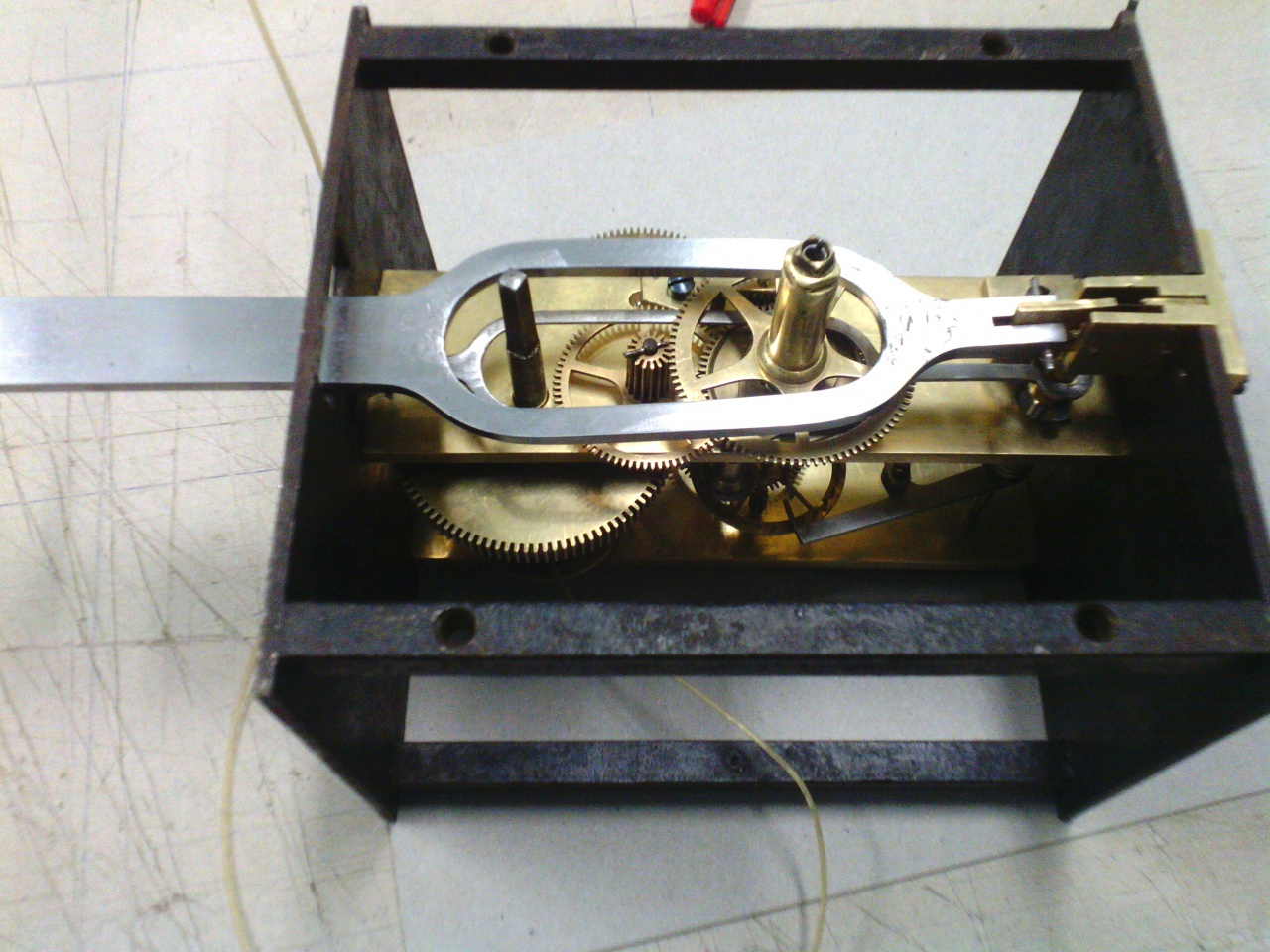

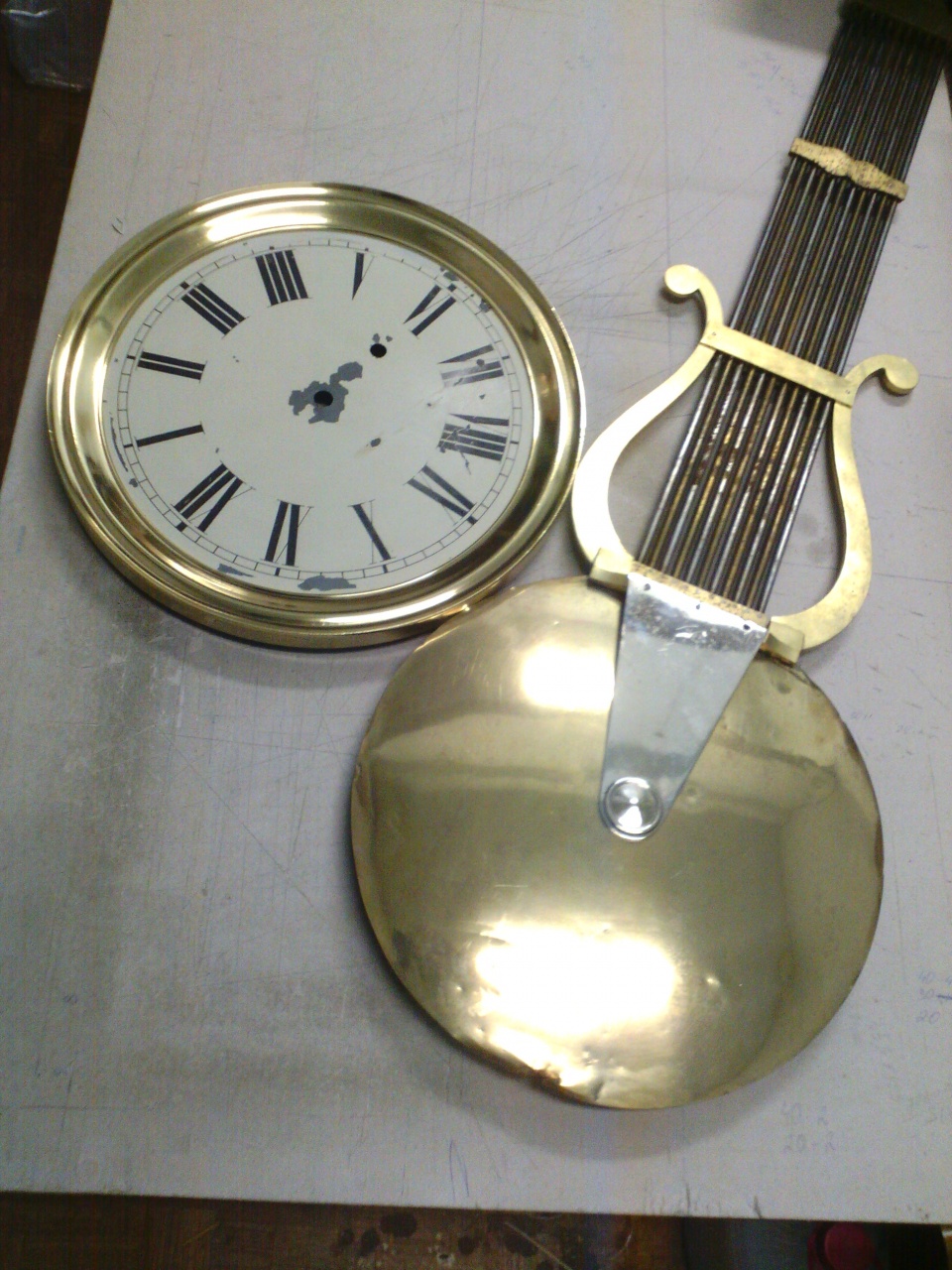

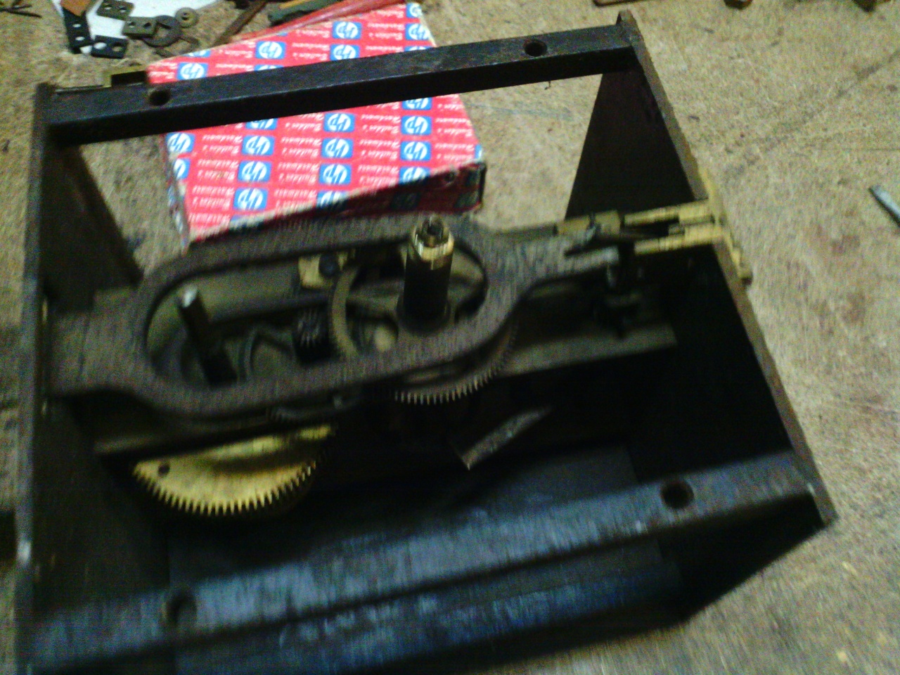

Ещё немного об этом регуляторе : секундная стрелка делает оборот ровно за 60 сек. ( длина маятника - метр) , механизм смонтирован на двух толстенных платинах (5 мм) , которые в свою очередь вставляются в кованную конструкцию из крышки и донышка связанных между собой четырём стойками , механизм чистил часовым раствором , ободок и линзу маятника щавелевой кислотой с финишной доводкой шлифовальной пастой SONAX , литой ободок ( вес кило двести) очистился идеально , на линзе (листовая латунь) остались красноватые пятна , пришёл к выводу что латунь разных марок.
Арфа изготовлена из коррозиостойкой бронзы , с ней делать ни чего не пришлось.

Аватар для aleks1960
aleks1960 aleks1960 вне форума
Регистрация: 26.02.2017
Адрес: Рязань, Россия
Сообщений: 4,637
Сказал(а) спасибо: 3,055
Поблагодарили 6,811 раз(а) в 2,420 сообщениях
Сообщение от Oled Посмотреть сообщение
Уррааа !!! Олег СПАСИБИЩЕ !!!!! , идут уже почти два часа !
Вот же я дурак погнался за красотой - а про законы физики , да что там физика ещё в истории о египетских пирамидах и блоках всё написано - не подумал .
