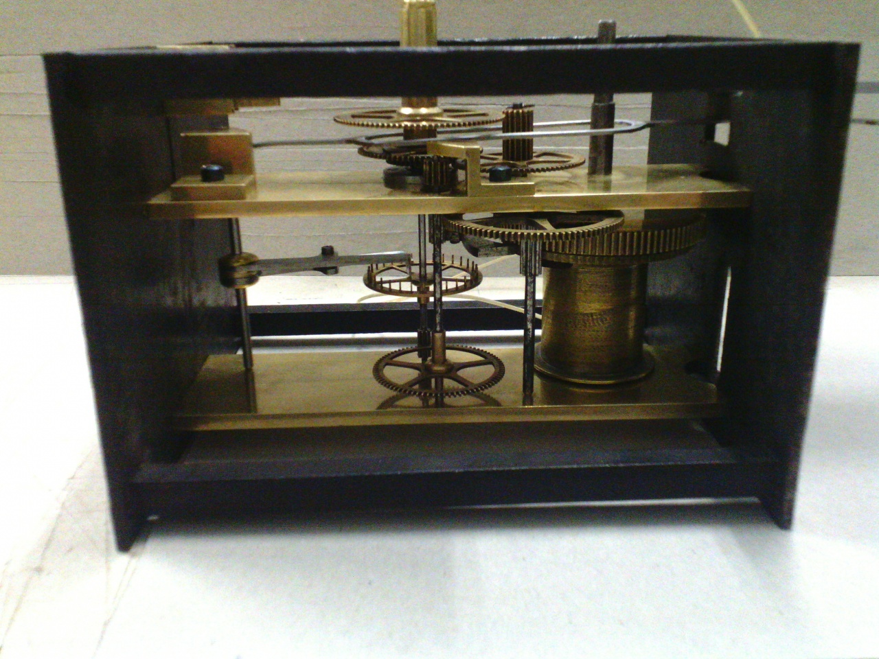

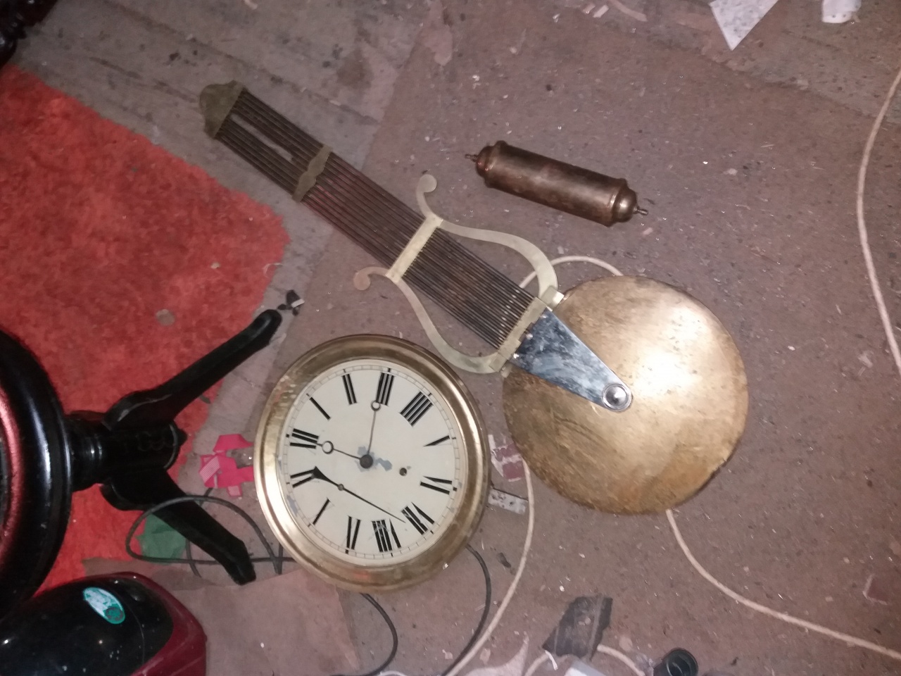

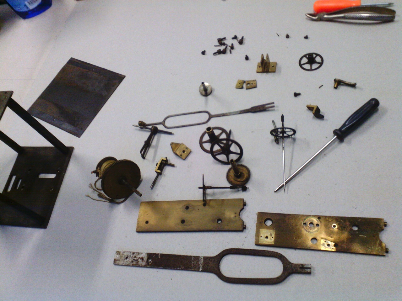

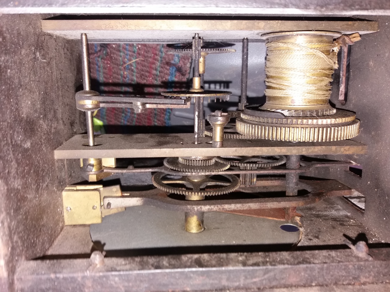

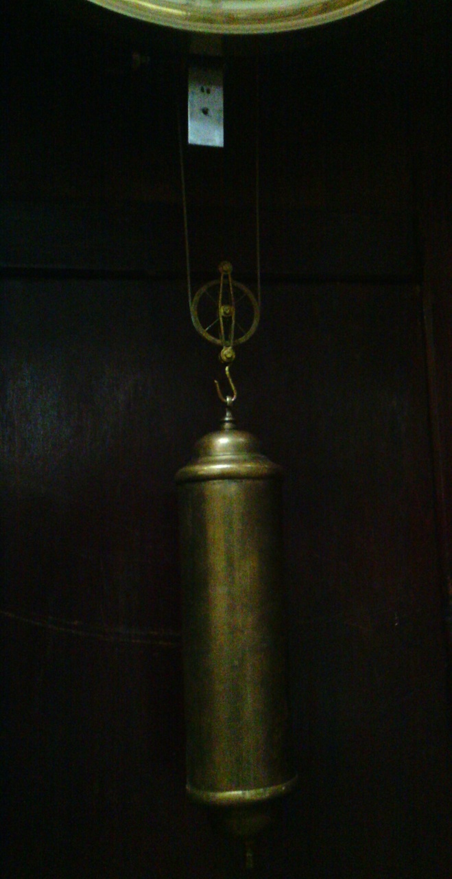

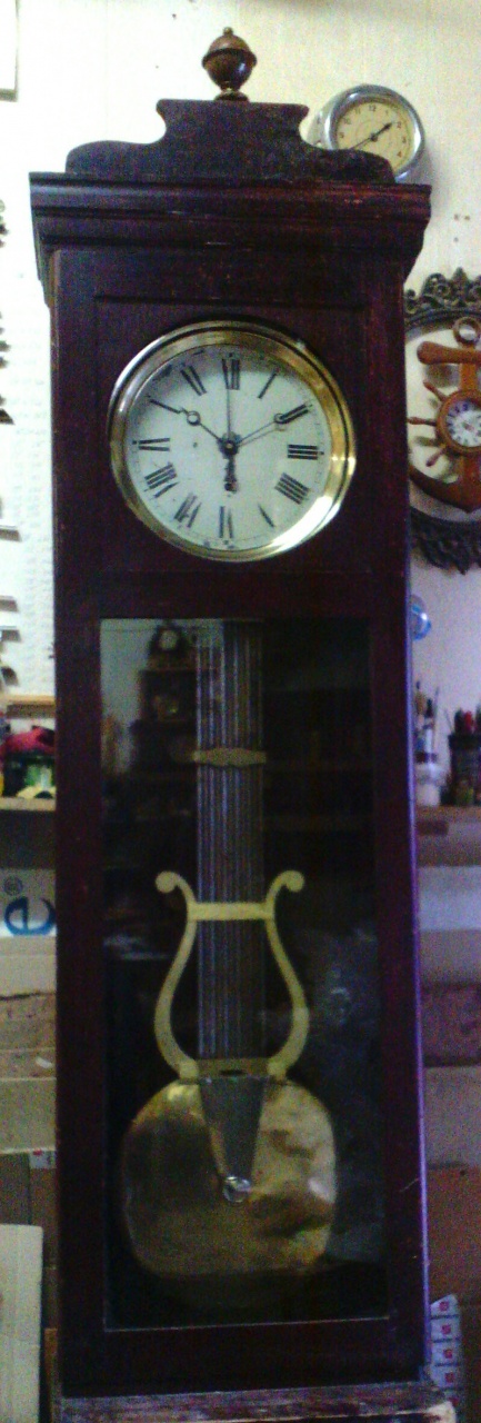

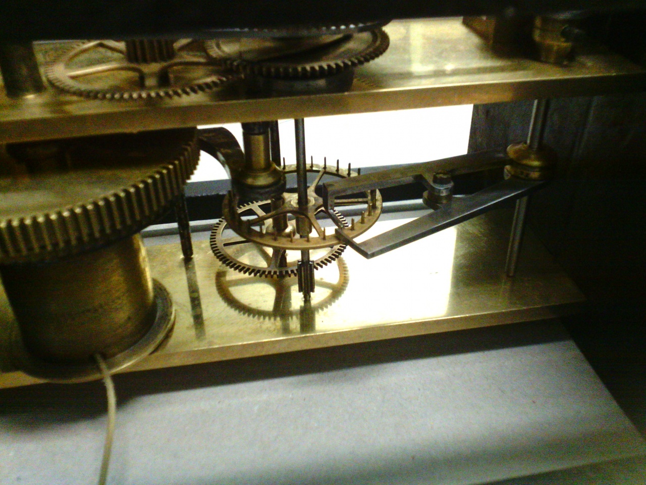

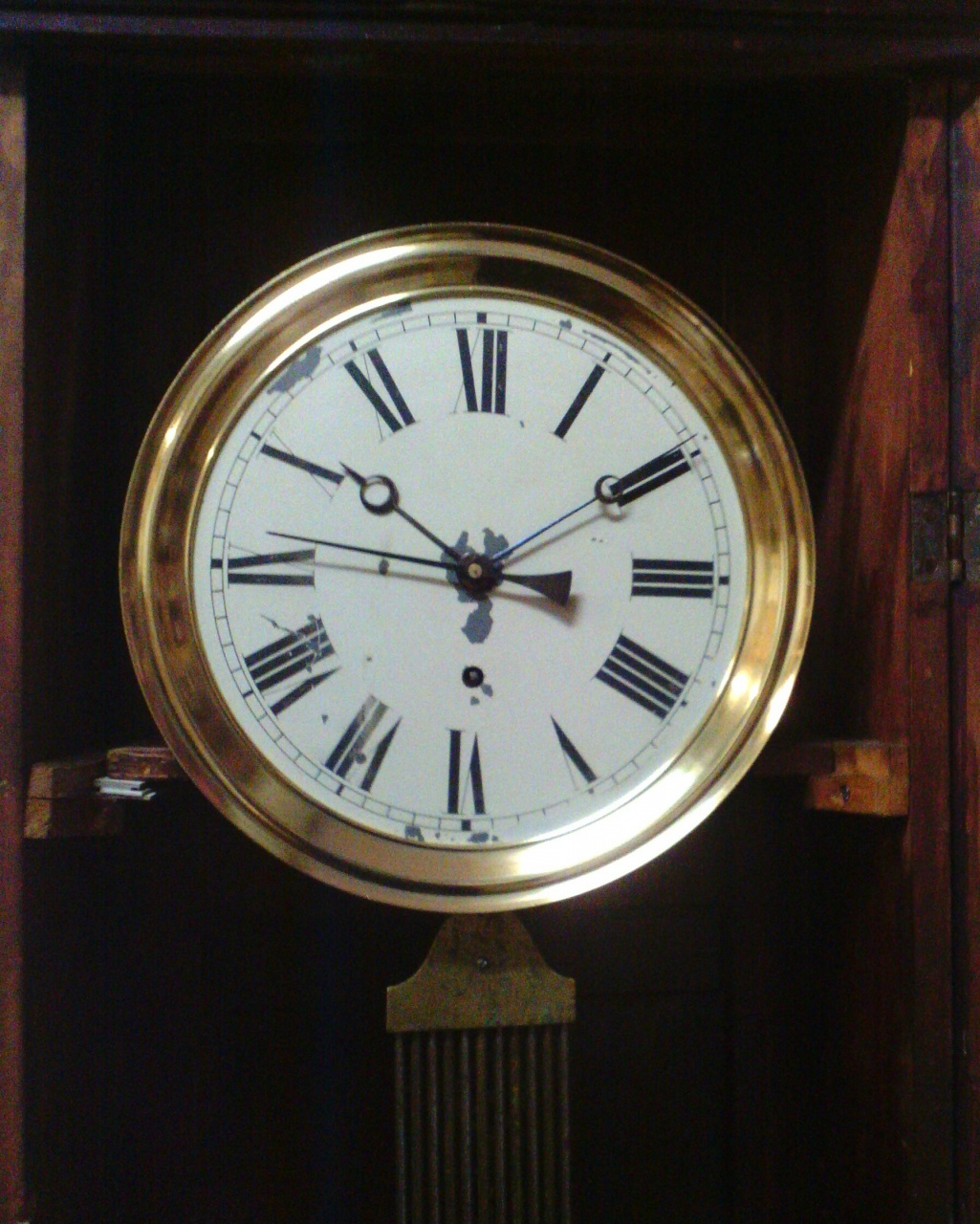

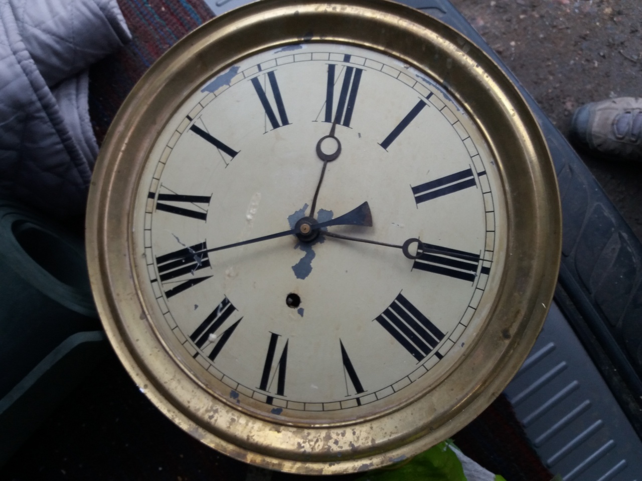

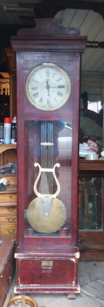

Добрый день !
Не смог устоять перед могучим маятником и изящной центральной секундной стрелкой .
------- ДОБАВЛЕНО ЧЕРЕЗ 11 МИН --------
После получения разобрал всё , почистил смазал . Циферблат диаметром 35 см. , линза маятника 33 см. и весом 5 кг , биметалический набор ещё 3 кг. итого маятник в сборе 8 кг. ! Механизм имеет штифтовый спуск Аманта (Олег спасибо , я и названия такого даже не знал) .

Сообщение от aleks1960 Посмотреть сообщение

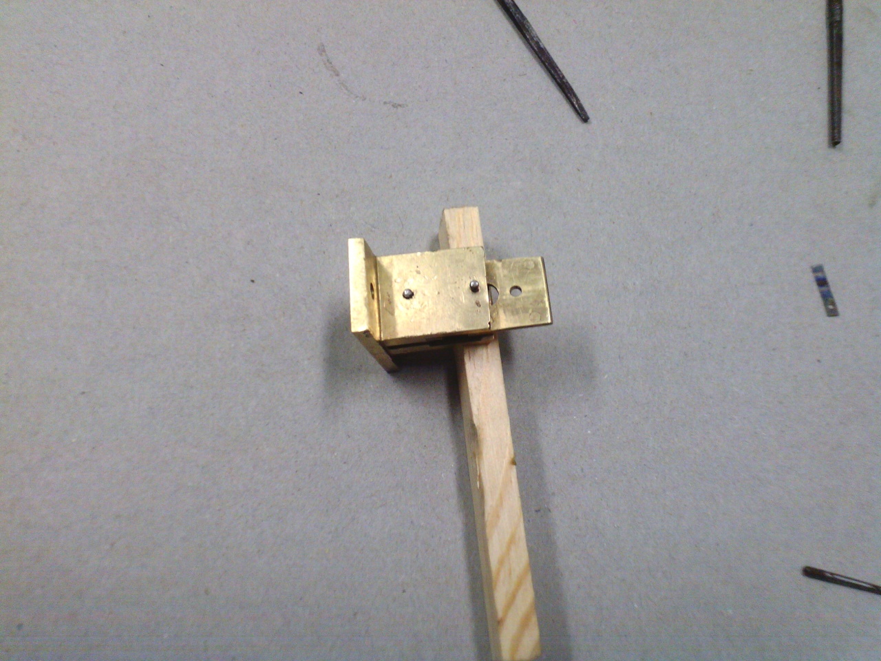

Это какой же пендель нужен чтобы такой маятник держать?

Часы в хороших руках. Будем надеятся скоро и в новом корпусе покажете.

Сообщение от Сергей Дмитриевич Посмотреть сообщение
Дмитрич , пендель конечно тут серьёзный , толщина пружины 0,19 мм и ещё на случай её обрыва в нижней части пенделя есть дополнительное отверстие для штивта который не даст упасть маятнику в случае обрыва пружины.

Евгений Спасибо Вам за информацию - это с Вашей лёгкой руки они у меня появились - а новый корпус конечно же будет.
