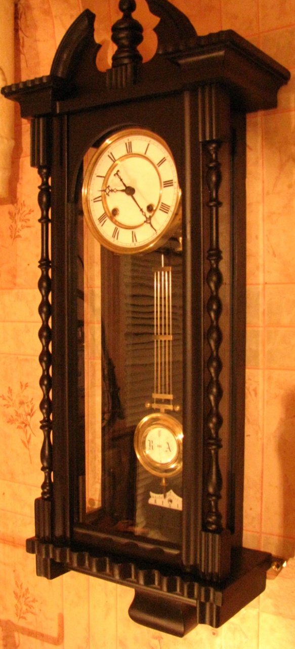

Добрый вечер всем,
Вот, в продолжение темы, такие получились после восстановления и пополнили собрание, механизм хороший качественный , хоть и непонятно чей, маятник тяжелый и салазки, еще тех времен, когда латунь не экономили . К сожалению, все шишки будут тогда, когда обзаведусь токарным станоком. (прошу прощения за фото - не очень пока, но что-то лучше пока не получается)
С ув. Вадим

Хорошо вышло.

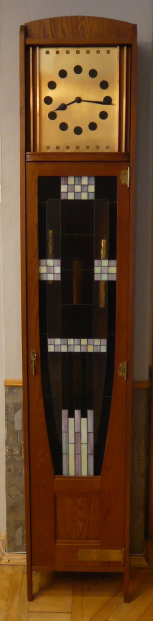

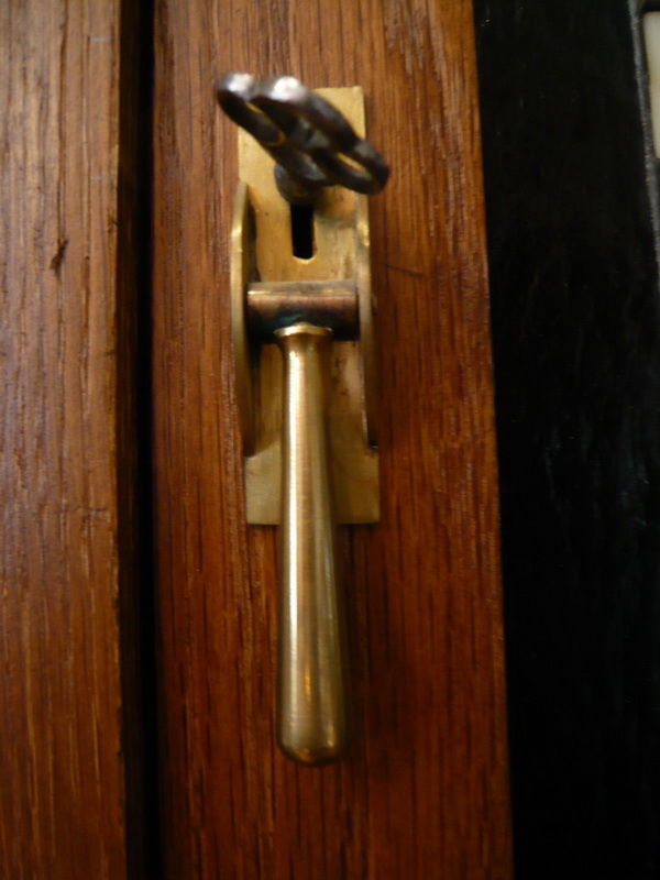

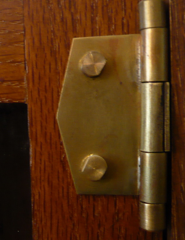

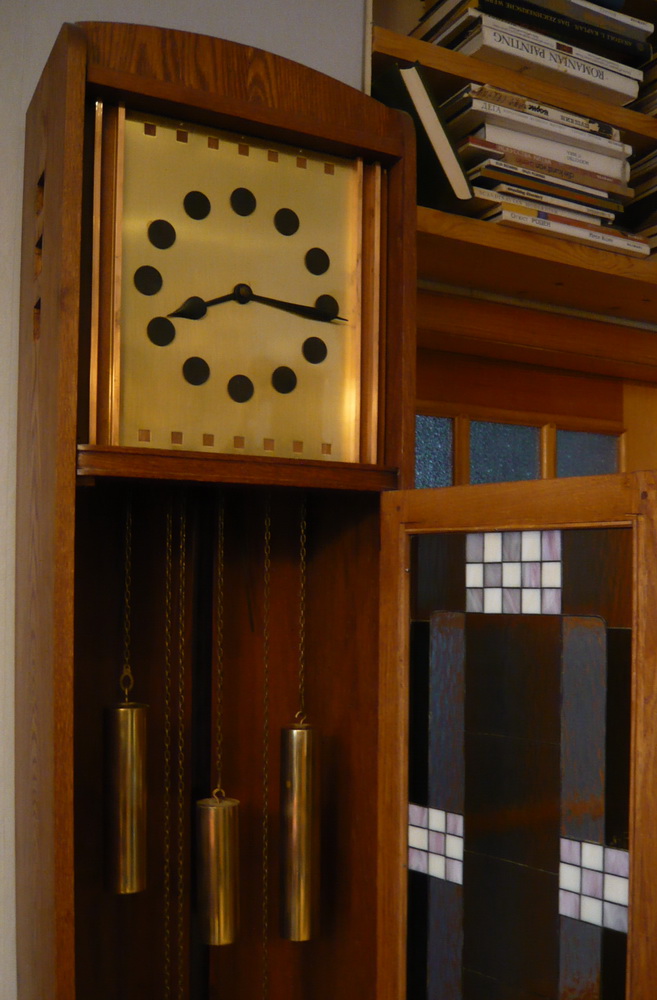

Не дадим заглохнуть теме!
ID:	926747   Нажмите на изображение для увеличения
ID:	926748   Нажмите на изображение для увеличения
ID:	926749   Нажмите на изображение для увеличения

круто!
самодельные? внутри мех ОЧЗ или Isgus?
