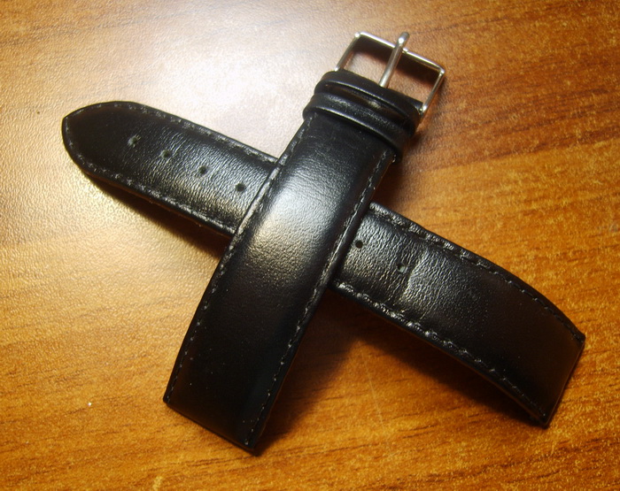

Спасибо! Тогда расскажу рецепт.
В качестве основы для кастомного ремешка нам нужен недорогой, но качественный заводской ремешок. Мне нравится фирмы "Страпс":
Где взять? В сельпо, разумеется! Сельпо уже как дом родной

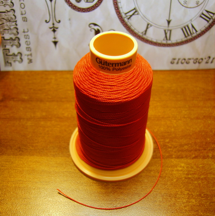

Также нужны качественный прочные нитки подходящей нам толщины. Я остановился на нитках это марки:
Такой моток стоит около 100 руб. Оччень прочные. Сейчас на фото они кажутся морковными, т.к. у нас уже темно. На самом деле, они насыщенно красные. Где взять? В сель... На этот раз - в другом месте. В магазине с нетривиальным названием "Ткани"
Убираем все нитки с нашего ремешка. Проходимся по всем отверстиям толстой иглой, чтобы шов лег ровно. Если нужно, прокалываем новые. Затем прошиваем новыми нитками. Туда и обратно. Ставим на часы. Готово!

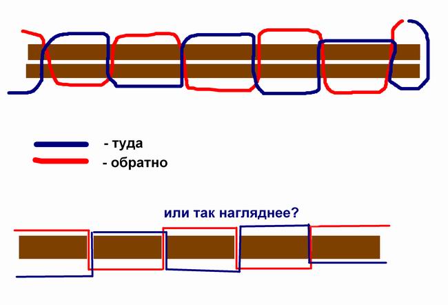

Ув. Mortiis. А можно скан рисунка от руки схемы прошивки туда и обратно. Имеется ввиду что в одну сторону проходите и заполнение нитками идет пунктиром, не совпадающим сверху и снизу (см.вложение)?
Ну по принципу мистера Беггинса прошиваем
Со схемами у меня проблемы, попробую объяснить словами.
Бывает шов в 2 нитки (обычно у швейных машинок) - тогда сверху идет одна нитка, а снизу другая. В дырочках в ремне они переплетаются и держатся друг за друга. В таком случае мы прошиваем машинкой только один раз, в одну сторону, и сразу же с обеих сторон появляется непрерывный шов.
А я прошиваю вручную одной ниткой. Сначала в одном направлении - и тогда с обеих сторон появляется прерывистый шов. Затем дошиваю до края ремешка и прошиваю в обратном направлении, заполняя непрошитые промежутки. В итоге с обеих сторон появляется непрерывный шов. А если прошивали с одинаковым натяжением - то в таком случае и ровный
Вот на фото вы так и показали, т.е. сначала вот такой прерывистый шов получается, потом разворачиваемся и заполняем пустые промежутки.
Удалось мне объяснить?

Так что ли?

Сообщение от Gennady2112 Посмотреть сообщение
Так что ли?
Вот, да, да! Туда и обратно
