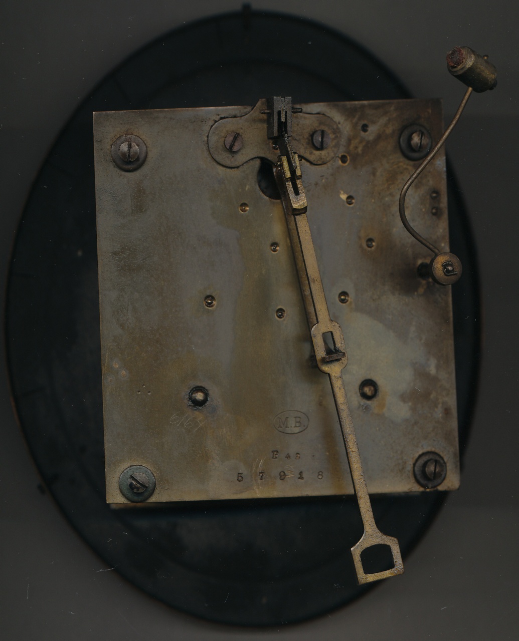

Сообщение от uryyru Посмотреть сообщение
Здравствуйте.
Подскажите: кто производитель? Какой год рождения примерно?
Солидный корпус, красивый маятник, стильный циферблат, механизм очень не обычный. Не видел механизмов с таким приводом молотка боя. Это изобретение этого производителя?
Корпус на реставрации, поэтому нет фото.
Спасибо заранее.
С уважением,Юрий.

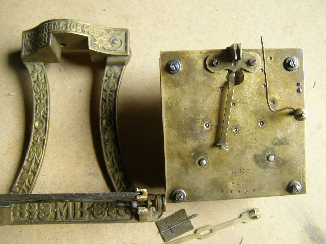

Юрий, добрый вечер!
Этот механизм произведён фирмой Mathias Bauerle для Berger & Wurker. Как правило, у B&W были красивые корпуса.
Недавно было обсуждение таких часов http://forum.watch.ru/showthread.php...nzkirch&page=7
С уважением, Татьяна
P.S. Дата ~ 1900-1905 гг., но это не знание, а ощущение.

[quote=TatynaS;4565070]Юрий, добрый вечер!

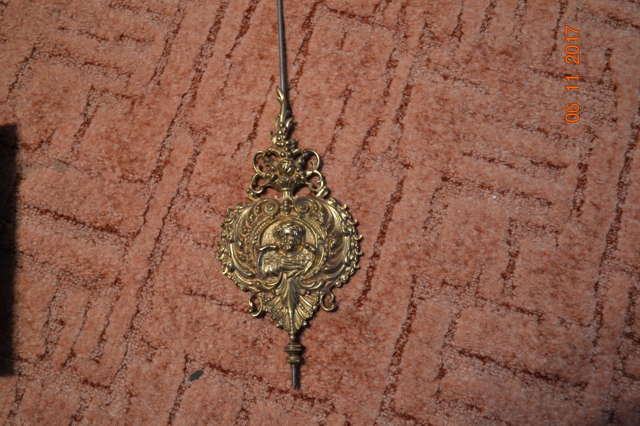

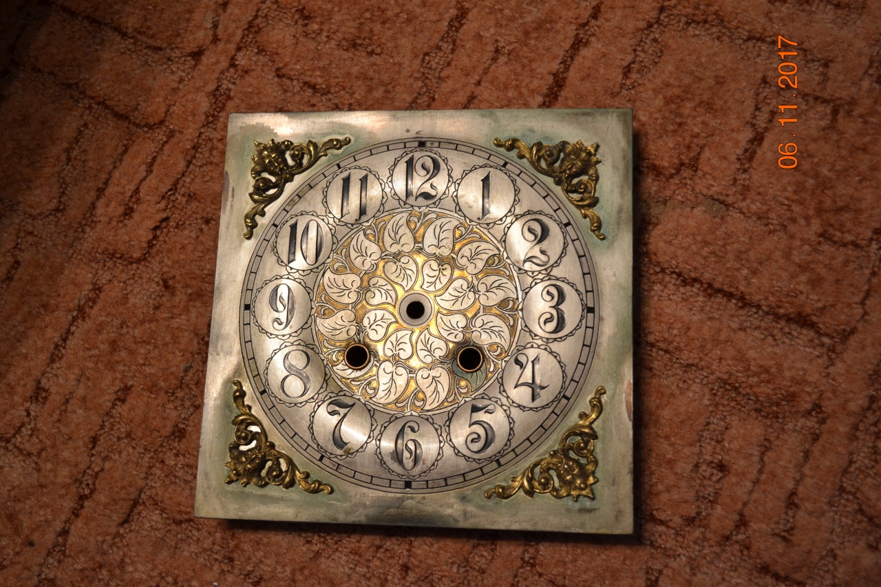

Спасибо , Татьяна.
Наверное делали товарищи не дешевые часы. Очень основательно и красиво сделаны и корпус из дуба, и цифер, и маятник.
На фото циферблат, маятник.
С уважением,Юрий.
фото.

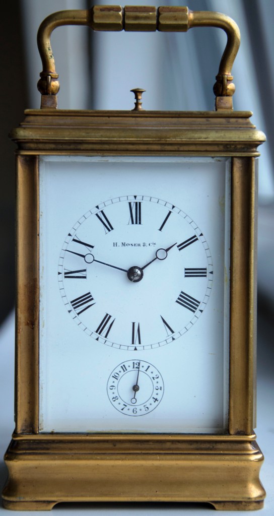

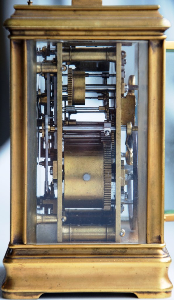

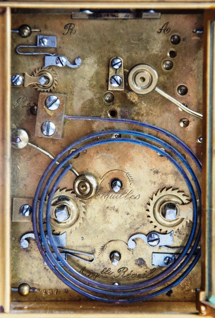

привет всем,
тоже обращусь к знатокам за помощью )
есть каретные часы Мозер, но хотелось бы больше информации по ним - года выпуска, особенности и т.п. Пробовал определить по каталогам, но что не нашел полного соответствия(
Какова стоимость этих часиков на сегодняшний день?
Буду очень благодарен за отклики...

Сообщение от fedorovich Посмотреть сообщение
привет всем,
Добрый день, добро пожаловать на форум!
Это каретные часы высокого класса с полным боем и будильником от известной французской фирмы Франсуа-Арсена Маргаина (Francois-Arsene Margaine). Мастерская фирмы располагалась в Париже на Rue Beranger, 22. За свою продукцию фирма не раз была награждена медалями на всемирных выставках (серебряная медаль в 1889 г. и золотая в 1900-м). В России фирма сотрудничала с многим крупными торговыми домами, такими, как П.Буре, Г.Мозер и пр.
Как и любые другие часы высокого качества, стоят такие каретники недешево, примерно от тысячи баксов.
С уважением,
Олег
Музей "Русские часы"
https://vk.com/russianclocks
Эти 2 пользователей сказали Спасибо! Oled за это сообщение:
fedorovich (07.11.2017), Vasiliy K (07.11.2017)
  #1185
Старый 07.11.2017, 19:15
fedorovich fedorovich вне форума
Регистрация: 02.11.2017
Адрес: екатеринбург
Сообщений: 2
Сказал(а) спасибо: 2

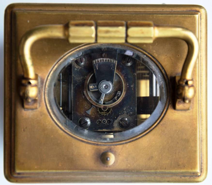

[quote=Oled;4567010]Добрый день, добро пожаловать на форум!
о как! т.е. французами изготовлено..а надпись на циферблате Мозер? это уже к торговому дому относится?
кстати так часики на ходу, год назад отдавал хорошему часовщику старой школы, почистил, помазал вот только ключик не смогли подобрать для перевода стрелок и будильника. Для завода боя и часов родной есть. И еще, как считаете чем лучше почистить корпус часов? а может еще чем то покрыть его?
Вот столько вопросов высыпал сразу не у кого спросить было, а здесь много знающих людей, я так понял.

Корпус часов золоченый, поэтому ни в коем случае не применяйте абразивную очистку. Его можно аккуратно почистить влажной тряпочкой с мыльным раствором. Покрывать ничем не нужно.
Надпись на циферблате была сделана по заказу торгового дома Мозера, т.к. часы продавались через их розничную сеть.
Измерьте размер заводного квадрата штангенциркулем. Нужный ключик, вероятно, со временем найдется.

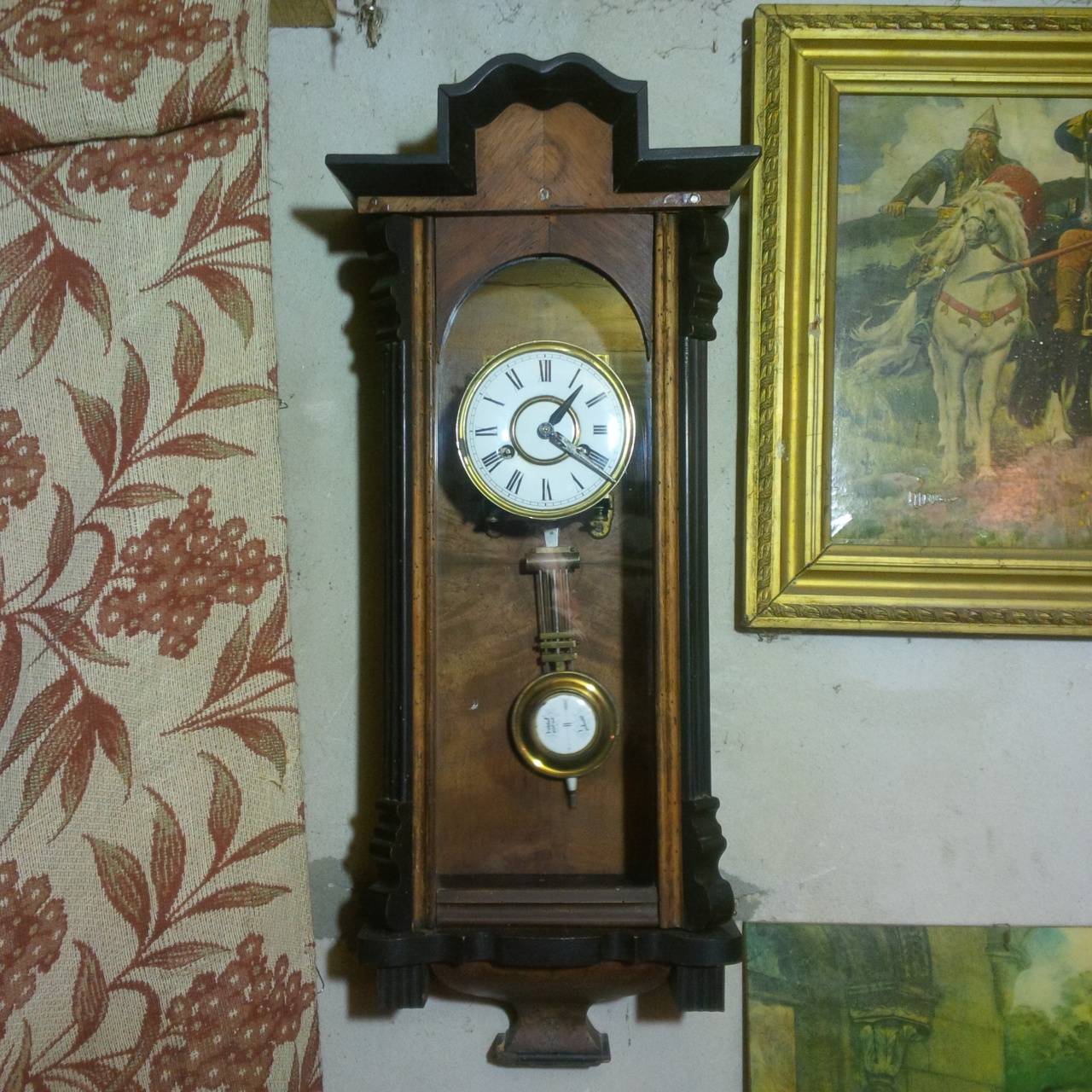

Неизвестные часы
Помогите определить что за часы.
  #1188
Старый 08.11.2017, 10:10
Аватар для Vasiliy K
Vasiliy K Vasiliy K вне форума
Регистрация: 03.10.2014
Адрес: Новоузенск, Саратовская область,
Сообщений: 3,797
Сказал(а) спасибо: 12,315
Поблагодарили 2,609 раз(а) в 1,531 сообщениях
Фото механизма выкладывайте. Длина маятника явно корпусу не соответствует - видимо, сборная солянка...
Этот пользователь сказал Спасибо! Vasiliy K за это сообщение:
Oleksii84 (08.11.2017)
  #1189
Старый 08.11.2017, 10:15
Аватар для Сергей Дмитриевич
Регистрация: 21.04.2010
Адрес: Беларусь г. Барановичи
Сообщений: 8,767
Сказал(а) спасибо: 671
Поблагодарили 5,605 раз(а) в 4,000 сообщениях
Сообщение от Oleksii84 Посмотреть сообщение
По такому фото можно с уверенностью сказать что часы настенные!
Механизм вероятно от Беккера. Хотя может быть и от FMS.
Корпус от других часов, более старых чем механизм.
Этот пользователь сказал Спасибо! Сергей Дмитриевич за это сообщение:
  #1190
Старый 08.11.2017, 10:50
Oleksii84 Oleksii84 вне форума
Регистрация: 08.11.2017
Адрес: Малин
Сообщений: 2
Длинна маятника
Сообщение от Vasiliy K Посмотреть сообщение
С маятником явно проводились какието манипуляции, так как в конструкции присутсвуют детали из алюминия и нержавейки. Какая длинна маятника должна быть?
