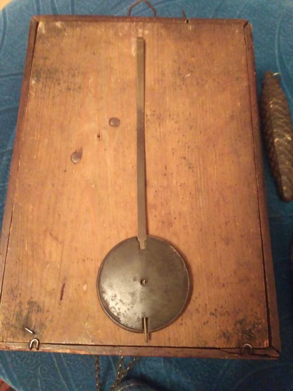

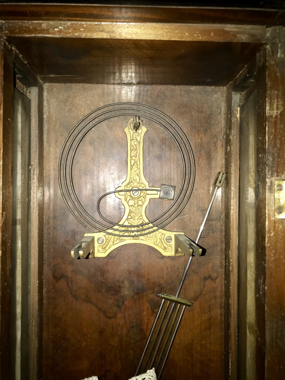

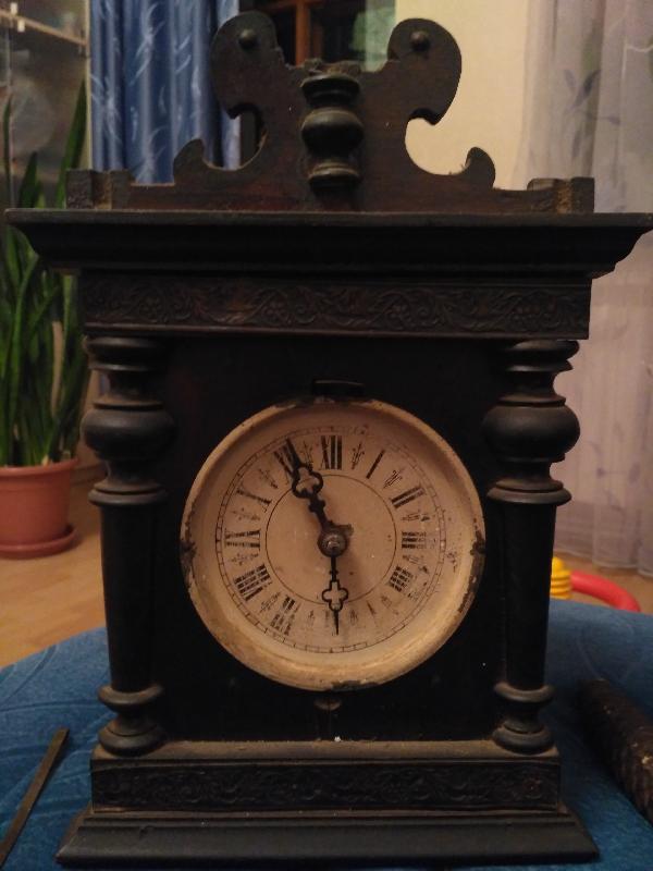

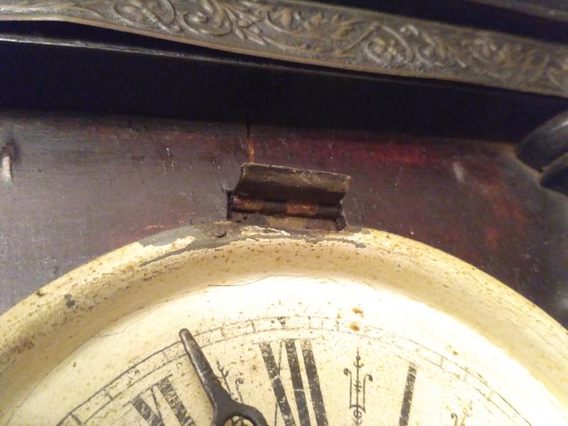

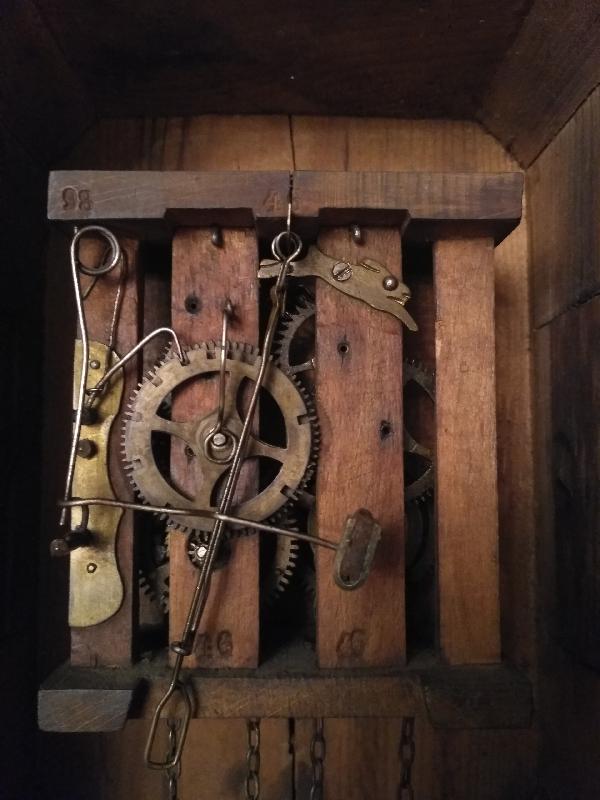

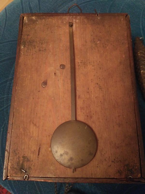

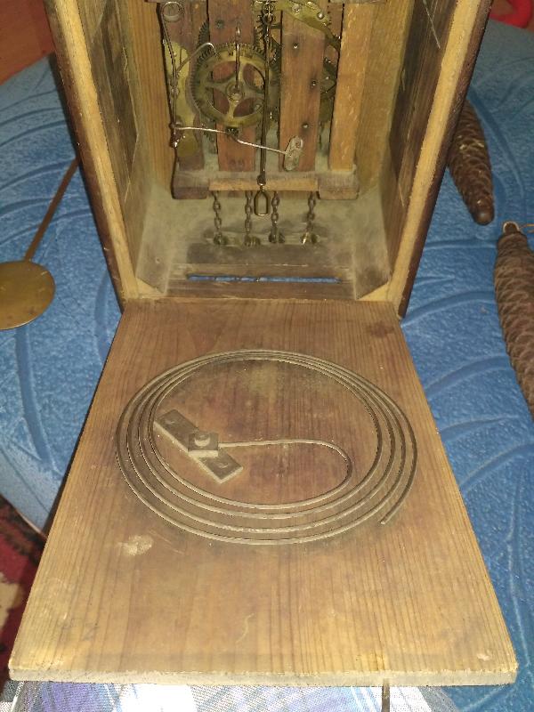

Доброго времени суток, уважаемые форумчане.
Прошу несколько советов и "посыланий". Форум изучаю прилежно и внимательно, но так как размеры форума просто огромны я немного в нем "заблудился".
Достались "по наследству" часы, судя по вычитанной информации механизм у них Филип Хаас (судил по зайцу). Корпус явно отечественный (изготовлен простовато и "не по заграничному"). Верно ли я предполагаю что в какое то период времени в нашу страну ввозились механизмы от Филип Хаас, а уже здесь устанавливались в "местные" корпуса? Думаю год определить невозможно, но может кто-то подскажет "плюс минус пол лаптя"?
Гири понятно не родные, но цепочки латунные, надеюсь что родные (как и маятник). СТрелки разные (как минимум значит одна не родная). Корпус побит жизнью.
Так как эти часы для меня память (они так то на ходу), то имеется желание провести им профилактику и пусть работают. (корпус тоже хотел причередить)
1 Прошу "послать" где можно почитать рекомендации и указания как обходиться с механизмами деревянными платинами? Если с латунными более менее понятно, то как тут разбирать и как мазать, что-то не получается у меня понять (страшно что-то сломать). (Про латунные говорю, так как еще Янтарь стоит на очереди, но тут нашел много подробных по нему тем, а вот по "деревянным" не получается)
2 Что за петля вверху циферблата? Тут должна быть круглая стеклянная крышка?
Заранее благодарен за ответы
С уважением
Андрей.
PS Если написал не туда или не так - извиняюсь и прошу перетащить вопрос

Сообщение от Ansem Посмотреть сообщение
как тут разбирать
Добрый день.
Разбирать тут просто.
У верхней части деревянных пластин (в Вашем случае прямо над зайцем) имеются стопорные штифты.
Нужно их вытащить и пластины легко снимутся.
Совершенно верно, там была латунная дверка со стеклом.
Этот пользователь сказал Спасибо! Сергей Дмитриевич за это сообщение:
Ansem (18.10.2017)

Сообщение от Сергей Дмитриевич Посмотреть сообщение
Добрый день.
Благодарю за оперативный ответ!
А штифты вверху просто с тугой посадкой? Или вклеиваются? Переживаю, что вытянув их (они имеют удобные петельки для вытаскивания) после не вставлю (будут болтаться).
При наличии больших износов (люфты) меняют втулочки в деревянных деталях? Их нужно выпрессовать и впрессовать новые?
По стеклу понял :-( Такое уже думаю, что не найти... Как минимум в нашей округе...
С уважением
Андрей.

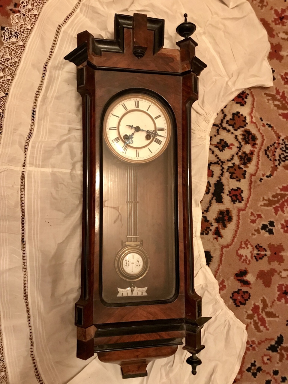

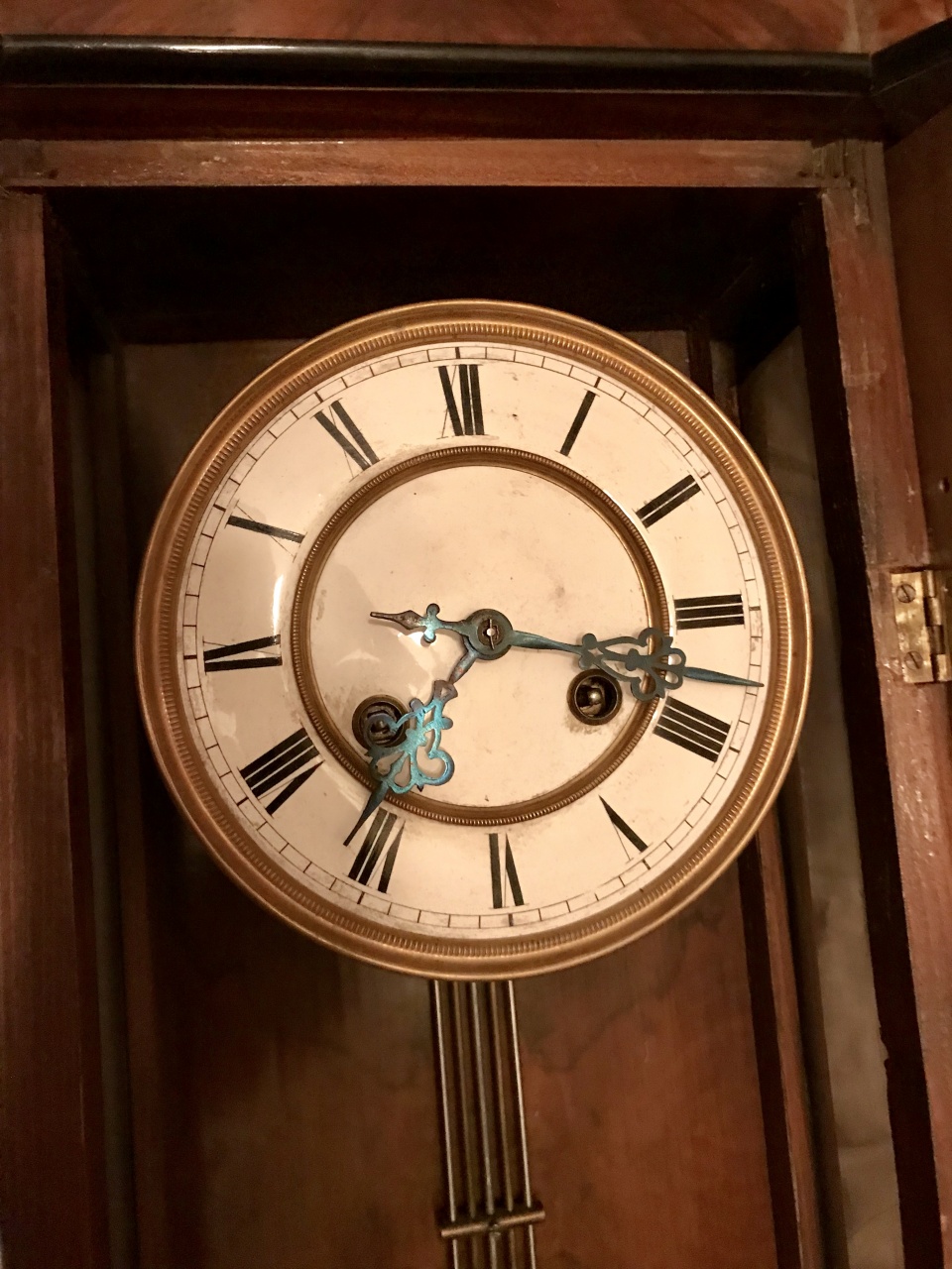

Добрый день.
Помогите определить производителя часов и примерную дату выпуска

Сообщение от sert Посмотреть сообщение
Добрый день.
Старенькие часы , спецы по стрелками оригинальным определят производителя.
