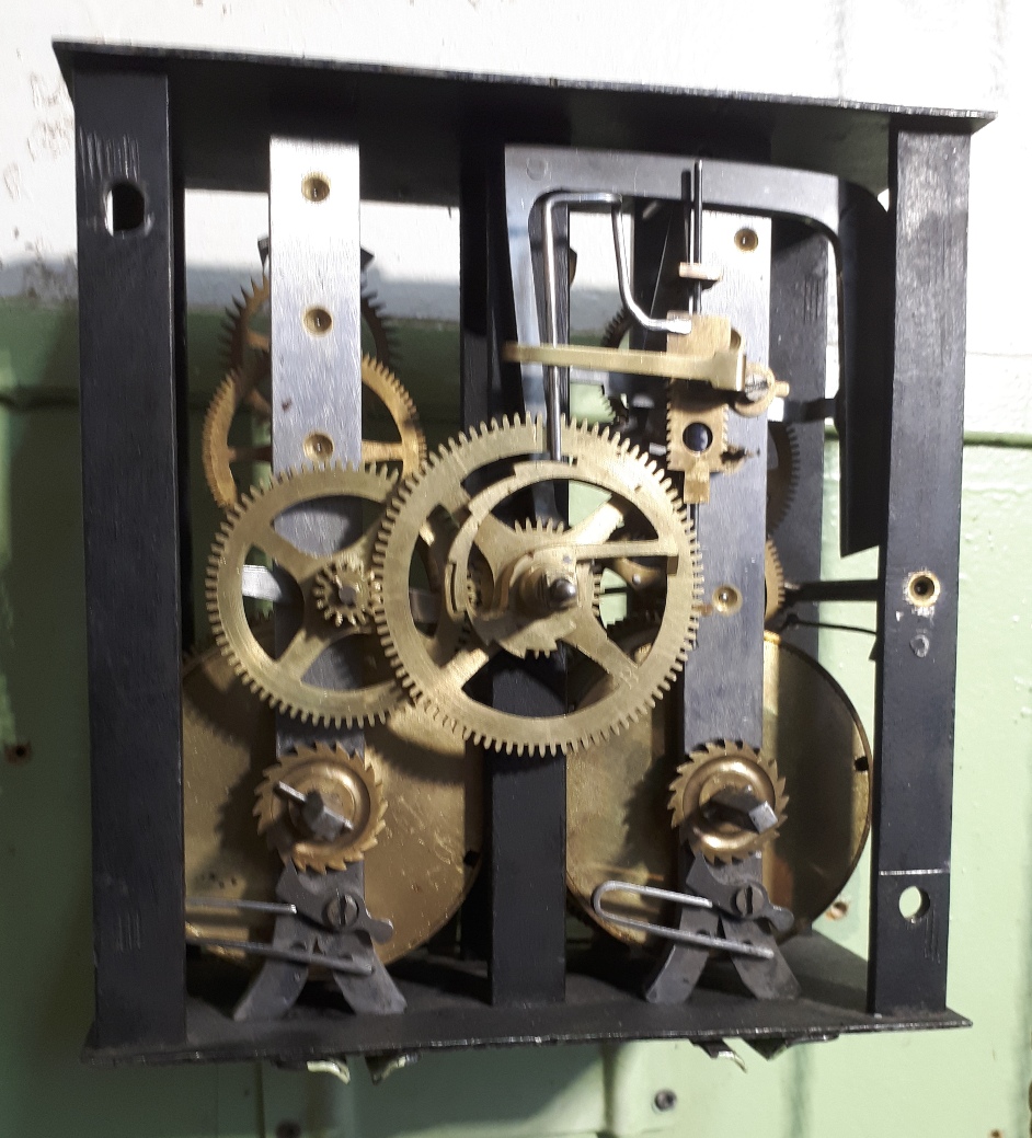

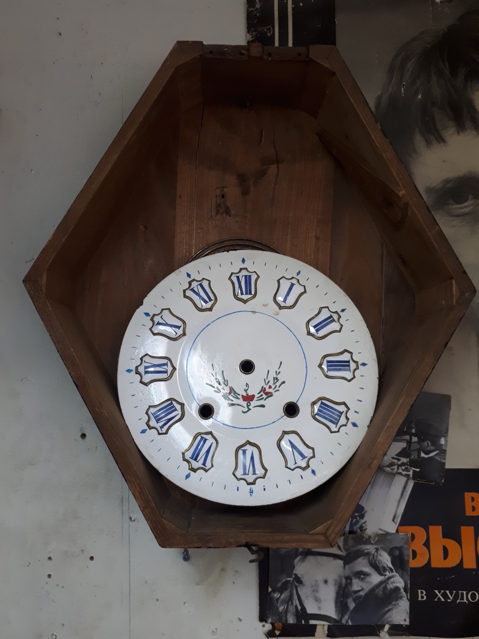

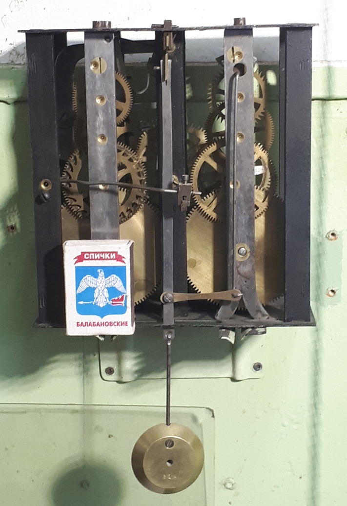

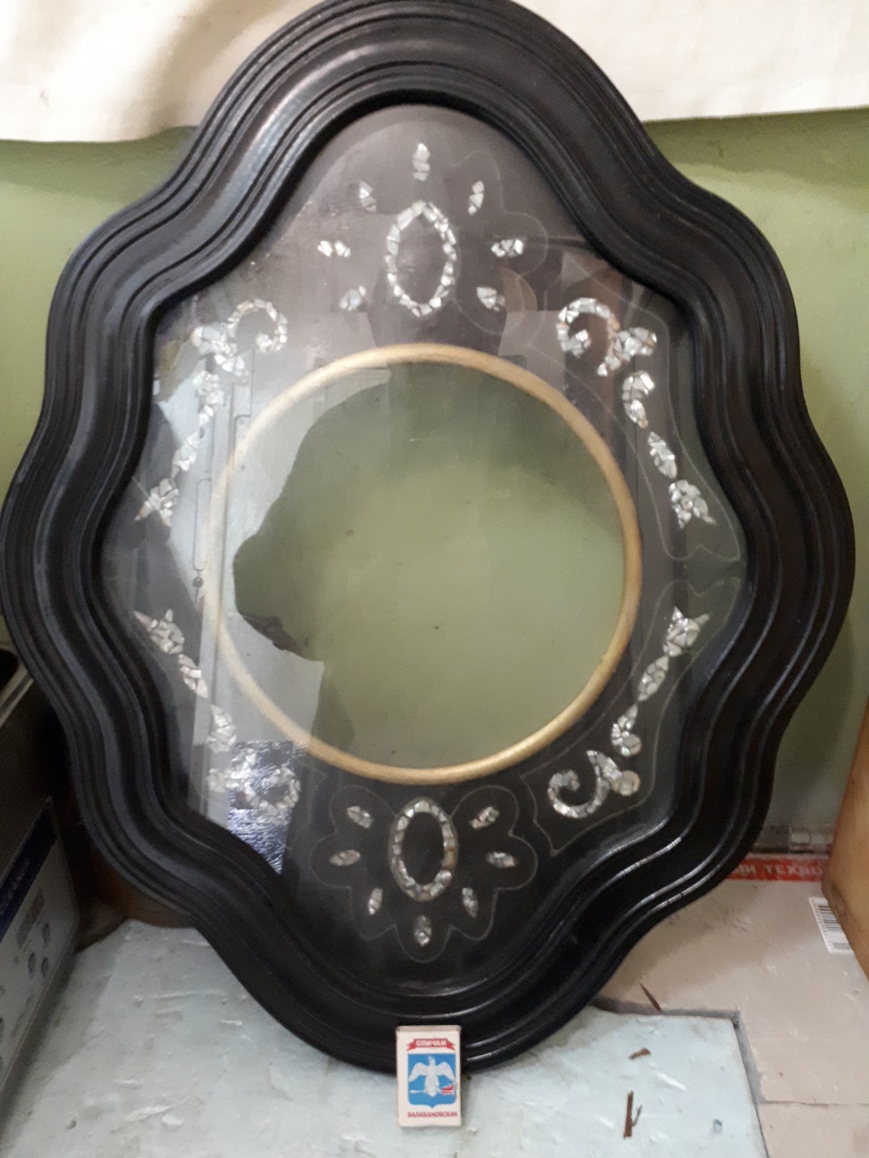

Что за чудо-юдо?
Корпус 6-угольный вытянутый, дверка инкрустированная перламутром открывается вверх, гильошированный циферблат, механизм со стальными платинами и разделёнными скобой и подвесом маятника. Клейма отсутствуют, как на корпусе, так и на механизме.
ID:	1943531   Нажмите на изображение для увеличения
ID:	1943532   Нажмите на изображение для увеличения
ID:	1943533   Нажмите на изображение для увеличения

"Это не дура, это лошадь". Французские народные "Oeil de boeuf" - "глаз быка" с механизмом типа "Comtoise". Эти механизмы - традиционный промысел французских крестьян, особенно распостранившийся в провинции Юра (Jura). Они изготавливались с 18 века и по, примерно, 1930-е годы. Ваши часы, мне кажется, конца 19 - начала 20 века.

Я пока не разобрался, как в них регулируется точность хода. На маятнике нет регулировочного винта и на пендель-федере нет скользящих щёчек. Есть только один винт, на задней плоскости линзы маятника, стопорный. Где всё остальное, непонятно...

А насколько отстают(спешат)?
Я ,на подобном маятнике, винт открутил , на пару(?) мм сдвинул линзу .Получилось настроить .Отставали минут на 15-20 за сутки.

Я их ещё не делал. Разбираться буду.
