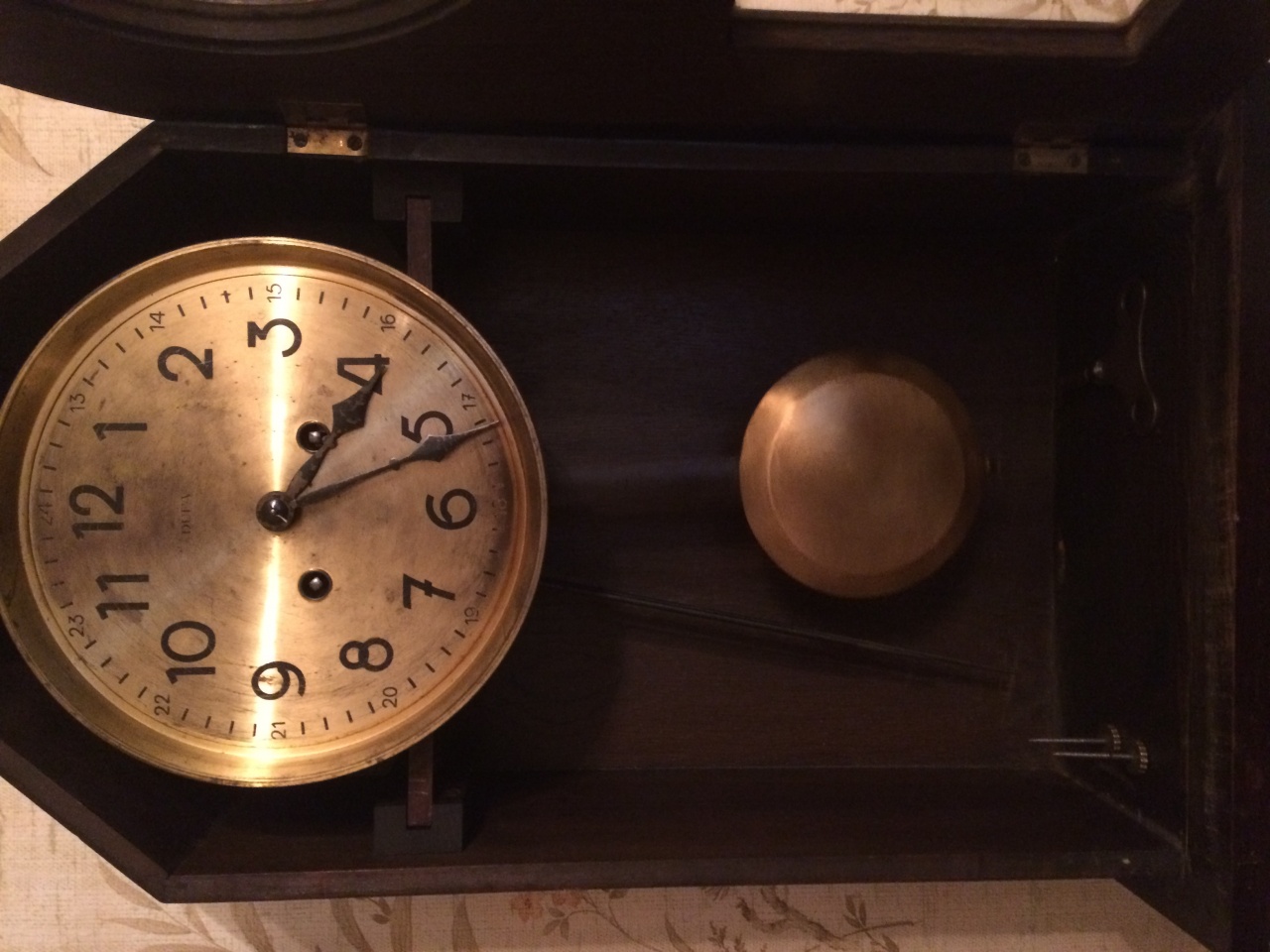

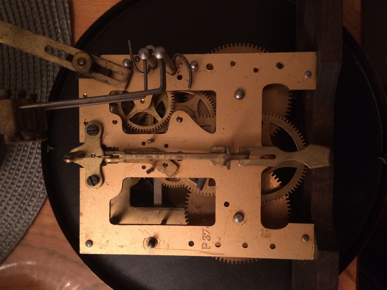

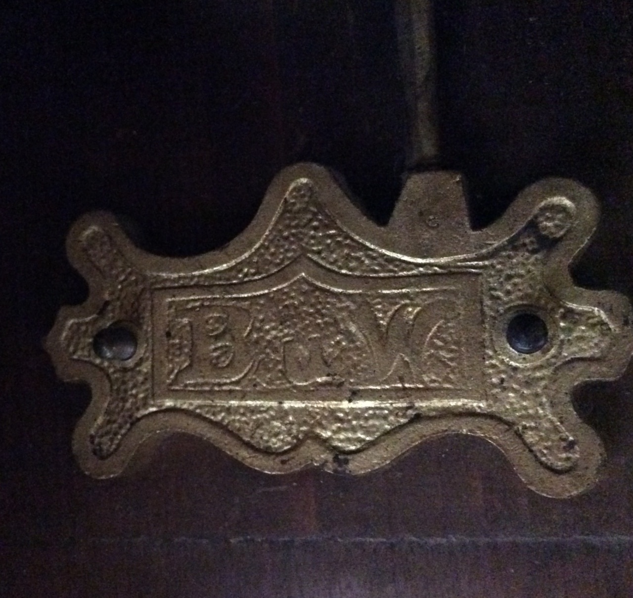

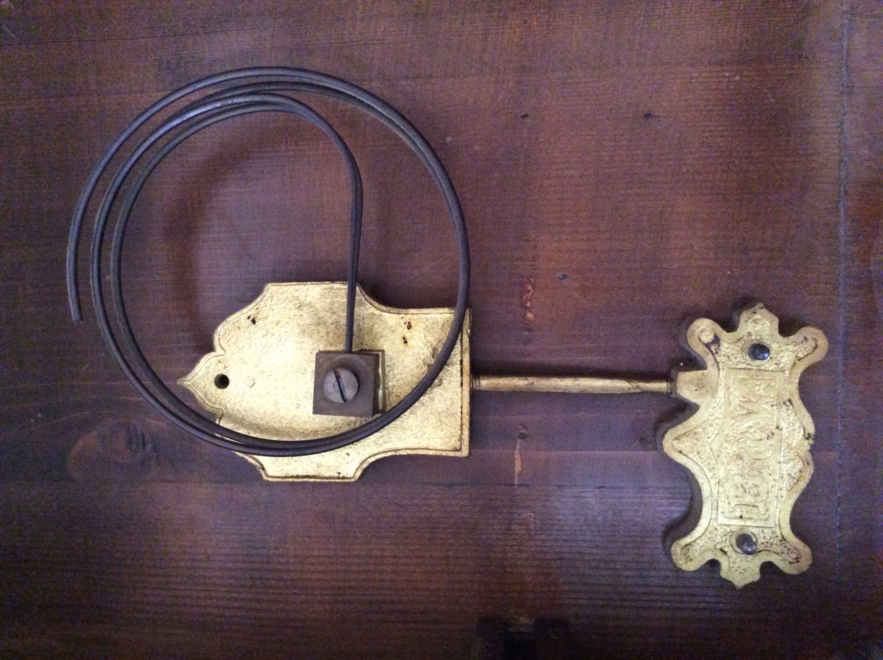

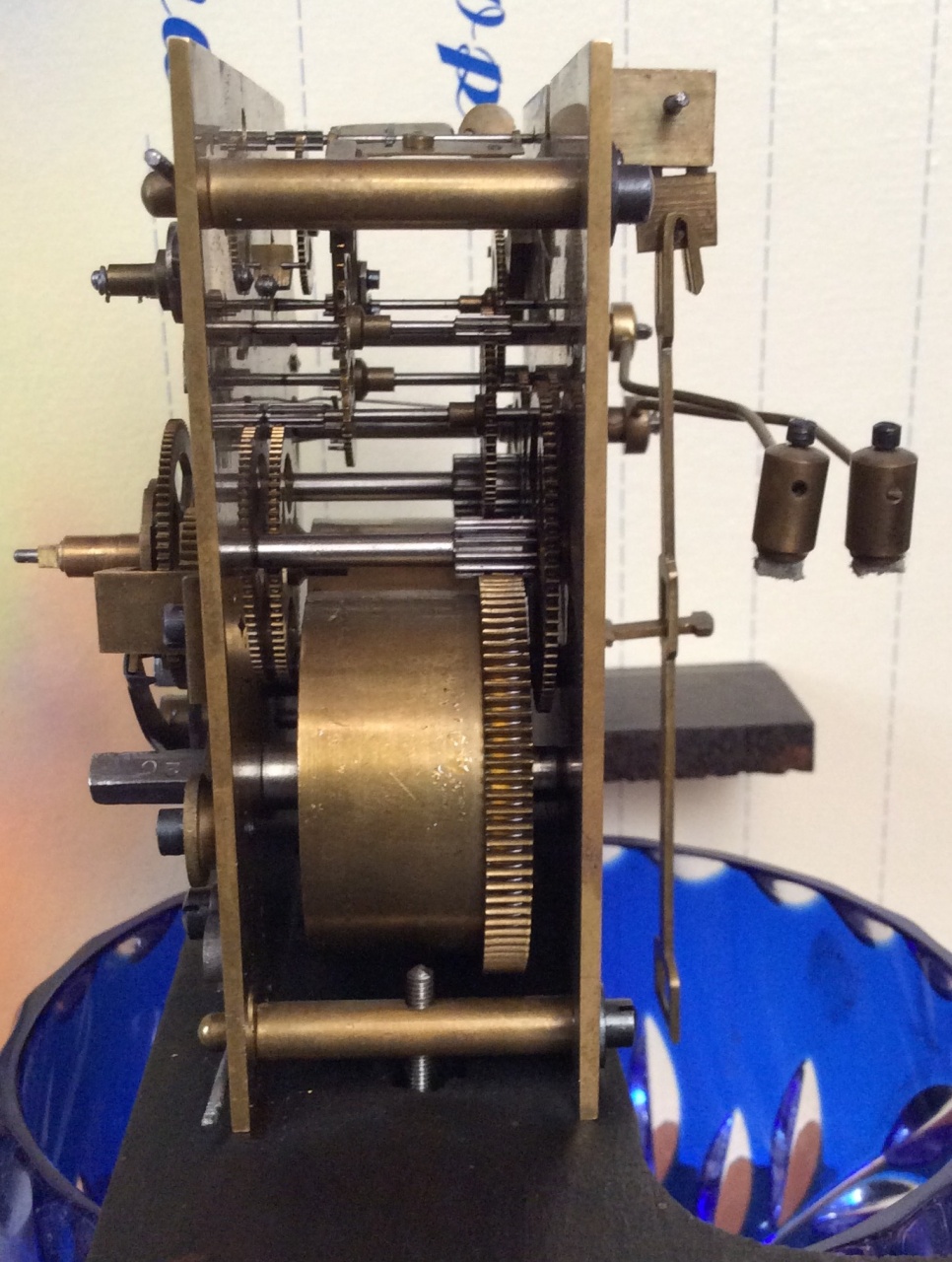

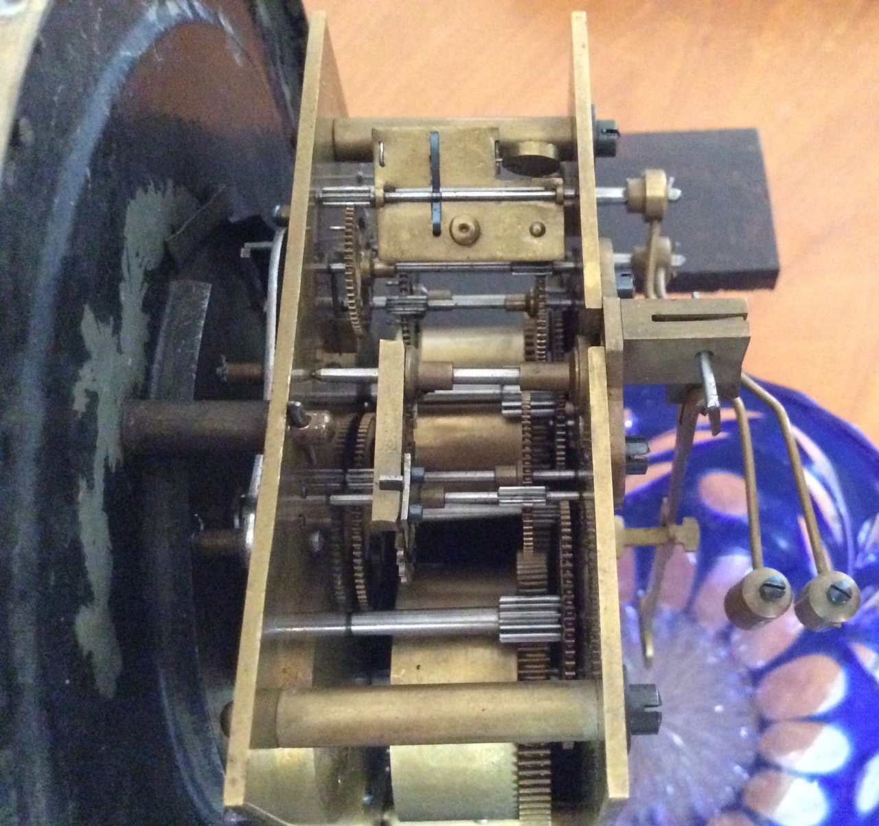

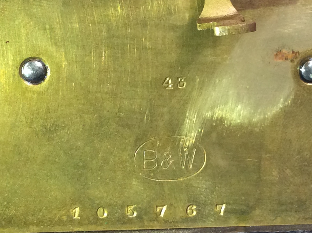

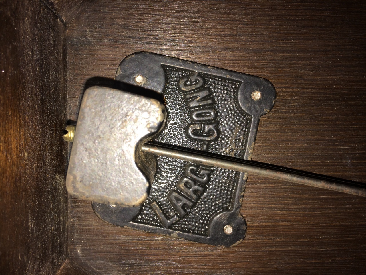

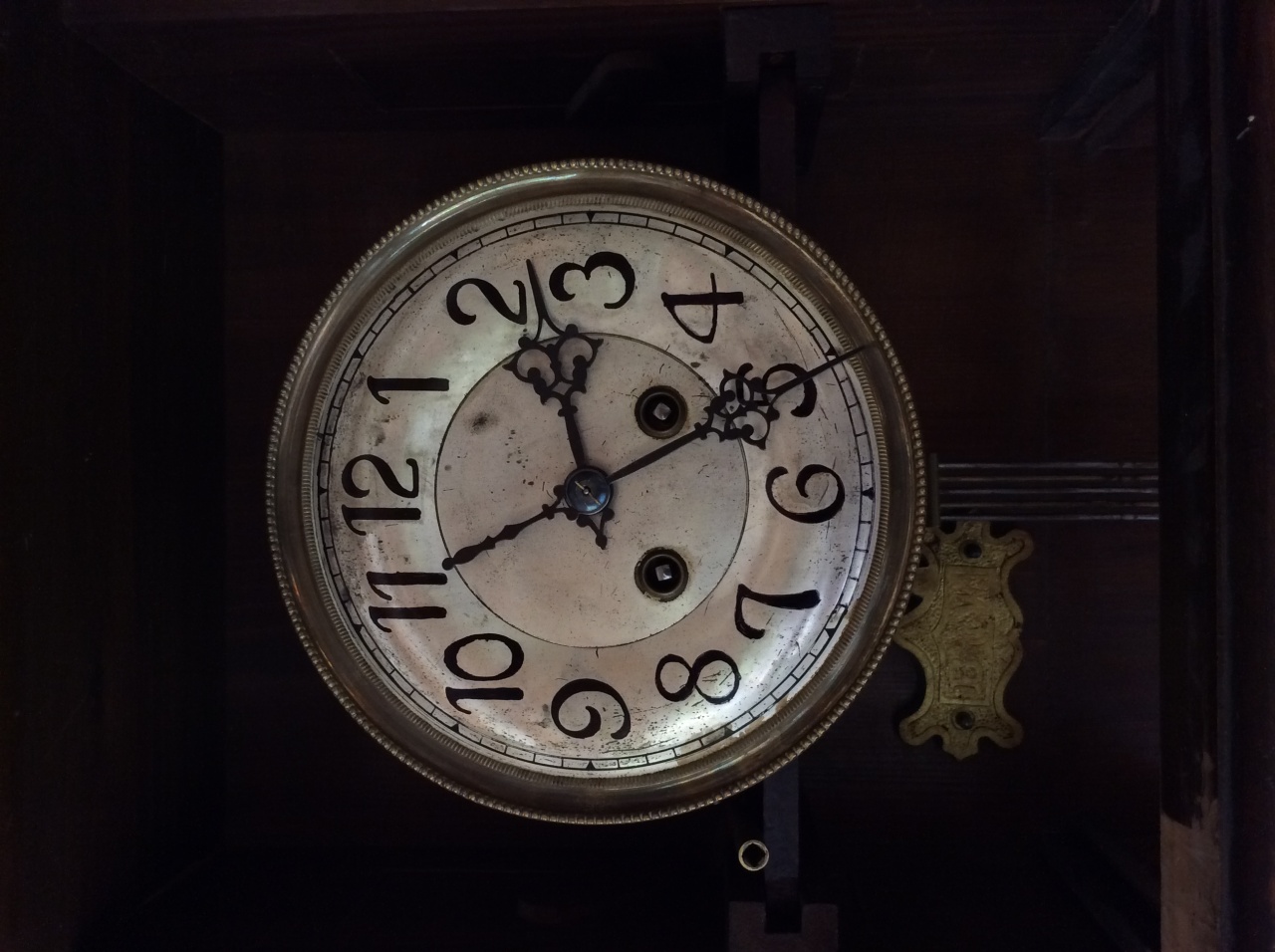

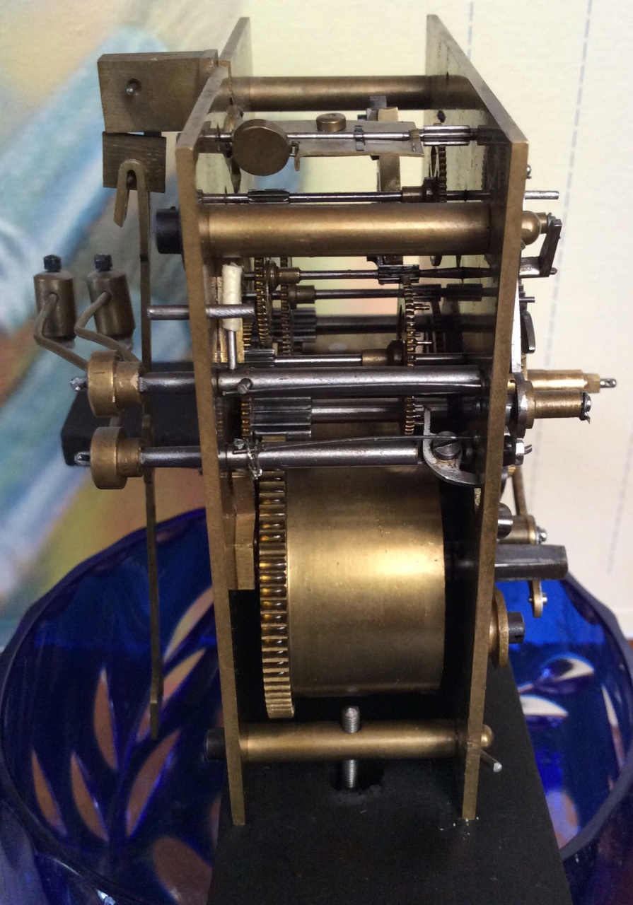

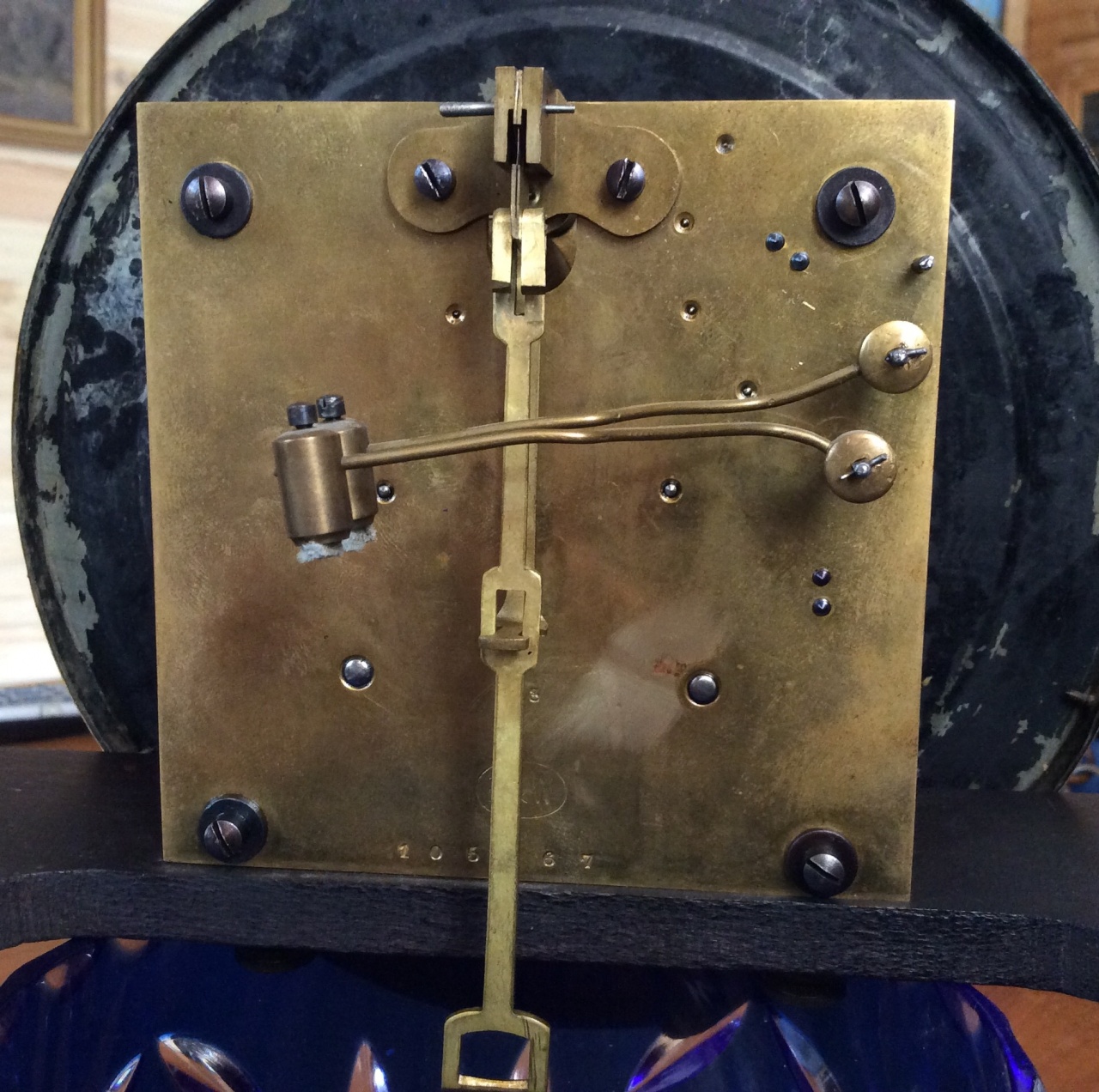

Помогите определить часы и вопрос по бою.
Здравствуйте уважаемые форумчане! От деда достались часы с (насколько я понимаю) получетвертным боем. Были привезены из Германии после войны. Помню их по детству, поэтому очень хочется чтобы они работали. Лет шесть назад отдавал на профилактику. Часы работали корректно, но, примерно пару лет назад, они стали останавливаться через 6-7минут после того как должны были но не пробили четверть или полчаса или час. Две недели назад отдал мастеру. Он их почистил и сказал, что всё починил. Часы поработали пару дней нормально но потом опять... ощущение что не всегда механизму хватает силы запустить бой. Ну и конечно хочется знать кто производитель B&W нигде не нашёл.

Сообщение от IGrozny Посмотреть сообщение
Добрый день, добро пожаловать на форум!
Ваши часы были произведены фирмой Berger & Würker в Лейпциге. Это была небольшая сборочная мастерская, выпускавшая, в основном, часы и музыкальные машины. Механизмы только высокого качества они закупали у крупных часовых фабрик (Ленцкирх и тп), правда клеймо свое почти всегда ставили. Корпуса старались выполнять согласно последним веяниям переменчивой моды. Так, Ваши часы выполнены в стиле модерн, судя по всему, они были произведены, примерно, в 1905-10 годах. В 1910 году в январском номере немецкой газеты для часовщиков была размещена статья о истории компании Berger & Würkerпо случаю 25-летия их деятельности. Прикладываю текст этой статьи.
Что же до механизма, то он очень хорошего качества, и износа в нем не видно. Очевидно, он просто грязный. Об этом можно судить даже по Вашим фото - вокруг осей пружинных барабанов четко видна полоска "гуталина". Это масло с грязью и продуктами износа - так часы работать не будут. На зубья барабанных колес кто-то налил свежего масла, что делать категорически нельзя. Если фото сделаны после "ремонта", то, боюсь, свою работу "мастер" просто не сделал, продул и смазал механизм без разборки и промывки.
С уважением,
Олег

Олег! Спасибо вам большое! Надо признаться, что прочитав довольно много на этом и ещё одном форуме , надеялся именно на вашу компетентность.
Значит мастер. Ну хоть не сломал, и то хорошо.
Ещё два вопроса если позволите.
1. Можете ли вы порекомендовать мастера в Москве для нормальной чистки и смазки. И к чему готовиться по деньгам?
2. Бой начинается на 2 минуты раньше должного времени. ( квадратную втулку в минутной стрелке крутить боязно, похоже она запрессована)
Ещё раз спасибо.
С уважением, Иван.
Ещё раз спасибо.
На форуме есть очень хорошие специалисты, уверен, они свяжутся с Вами посредством личных сообщений. По втулке - не спешите, возможно, у Вас минутная стрелка просто установлена тыльной стороной вверх. Если не поможет, то мастер, конечно же, исправит.

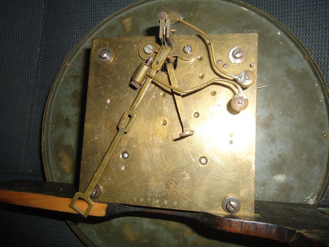

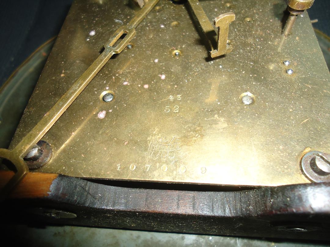

Добрый день!
Видела часы "Berger & Wucker" с механизмами Lenzkirch, Mauthe, Gustav Becker, Kienzle и Mathias Bauerle.
В данном случае использован механизм M.Bauerle.
Вот механизм с близким серийным номером:

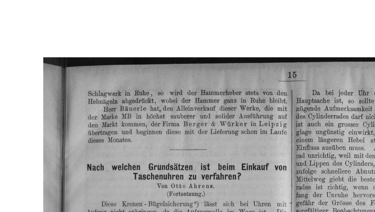

Нашла еще вот такую статью за 1898 год, в которой рассказывается о новом механизме M.Bauerle, а Berger & Wurker упоминаются как официальные дилеры.
http://digital.slub-dresden.de/werka...lf/75329/14/0/

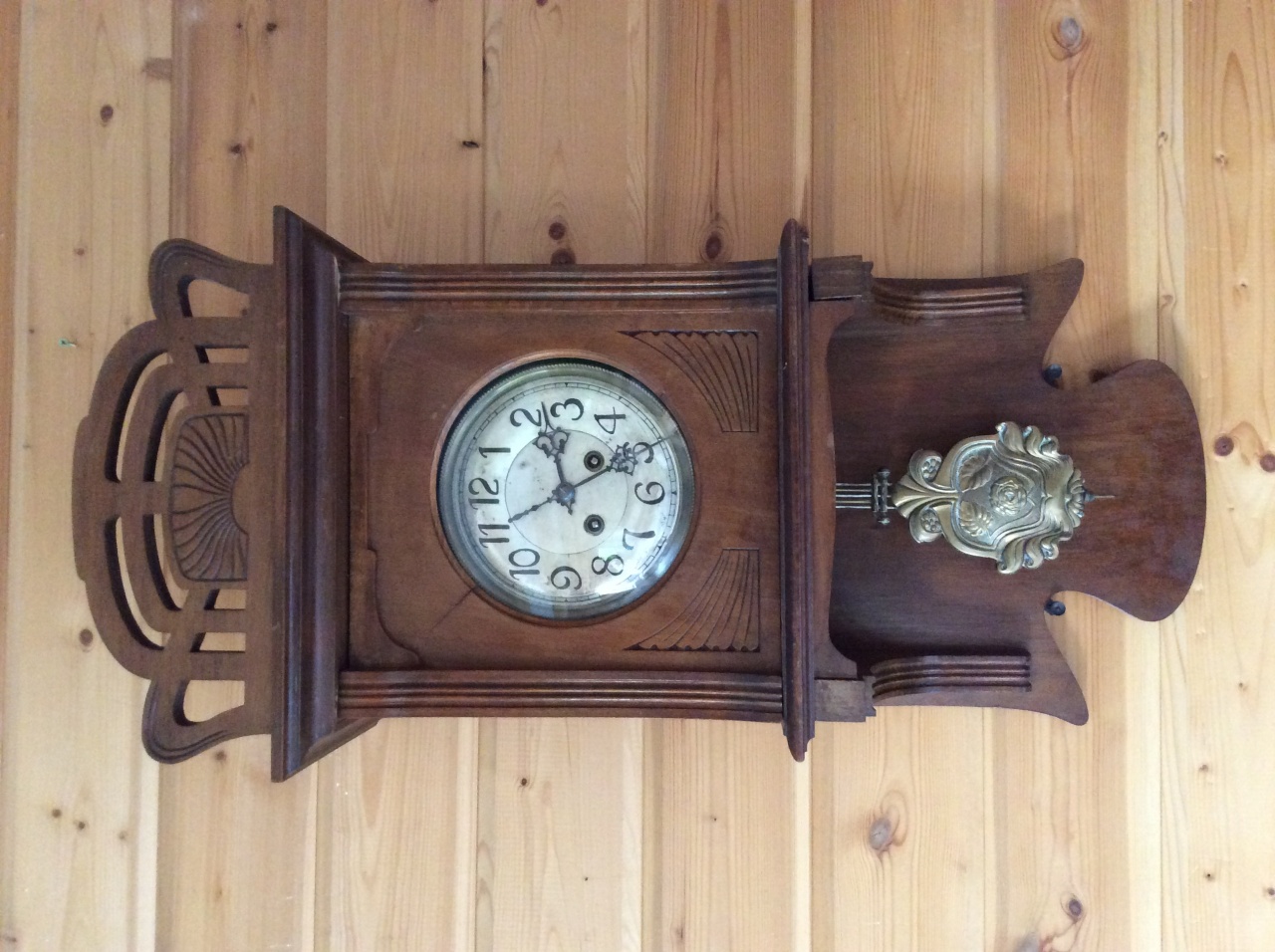

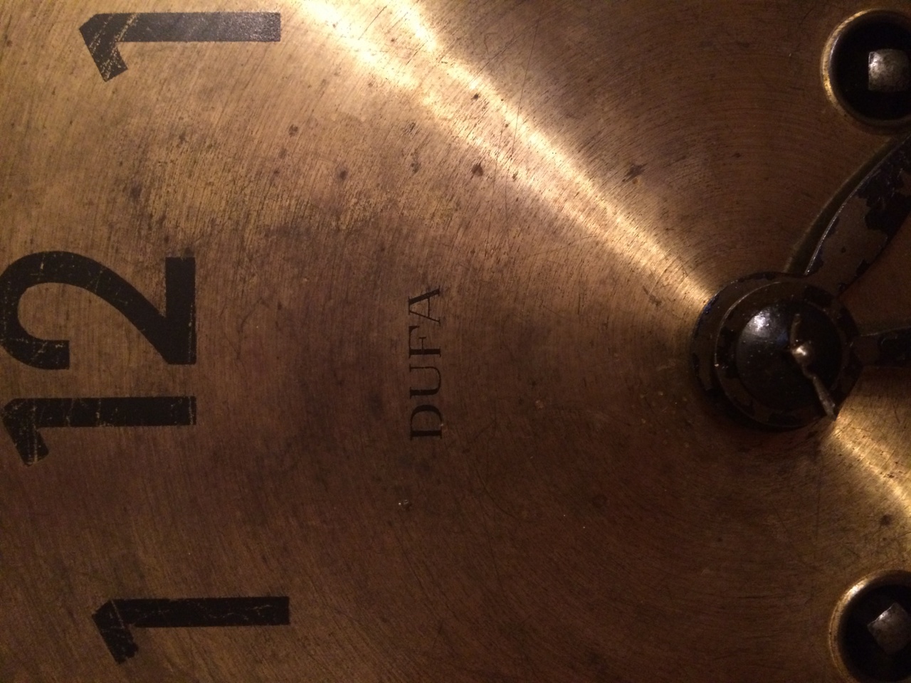

Подскажите что за часы?
Добрый день. подскажіте, пожалуйста, что за часы)? какого года? может і стоімость?) заранее благодарю..

Вот тут почитайте
http://forum.watch.ru/showthread.php...highlight=dufa
