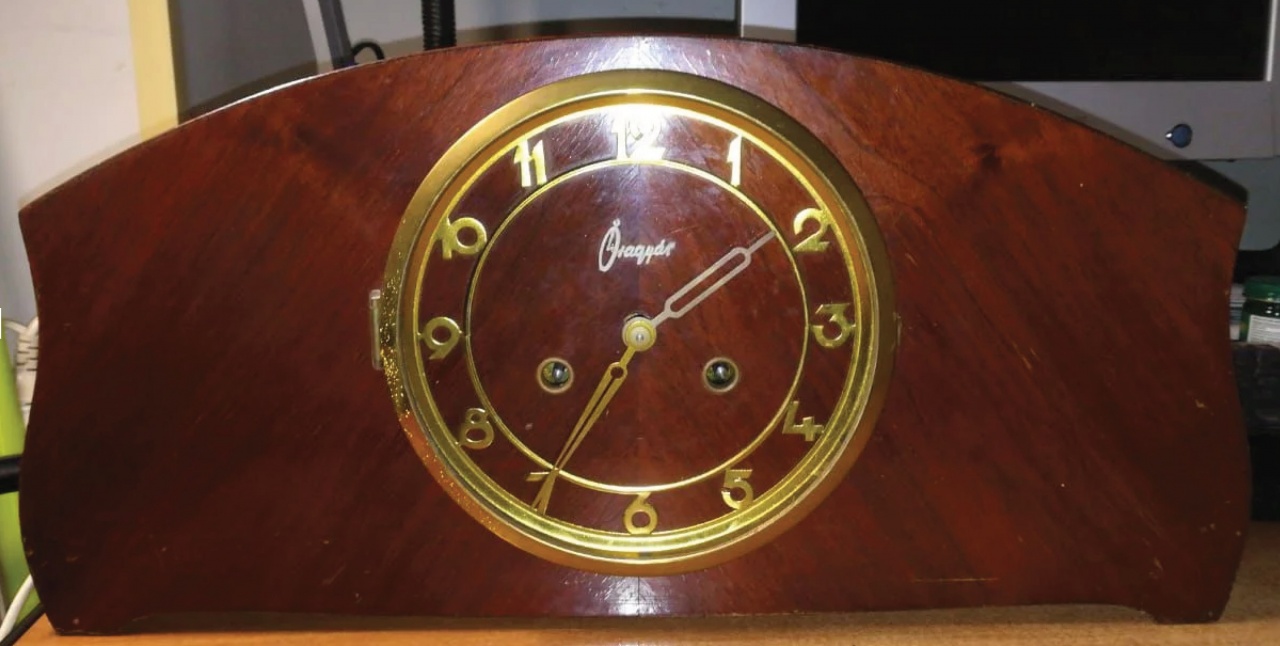

Добрый день!
Подскажите, пожалуйста, что это за часы? Сколько могут стоить? И сколько примерно будет стоить их репассаж?

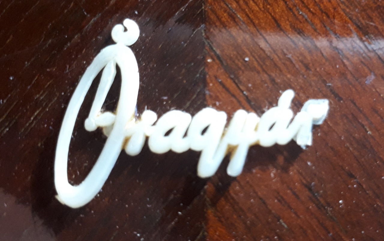

Никак не разберу, что написано на логотипе.
Спасибо

Добрый день!
Это венгерские часы 1950-х годов с получасовым боем, ориентировочно такие стоят от 5 т.р. Вот, обратите внимание на эту тему:
http://forum.watch.ru/showthread.php?t=204916

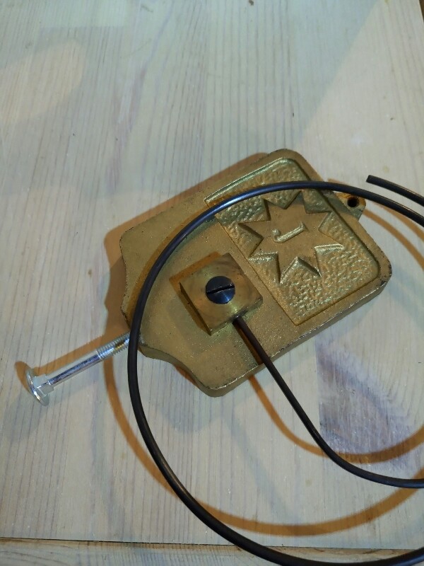

Спасибо. Да, действительно, видно, что и корпус, и циферблат, и механизм собирались сразу вместе, ни одной лишней дырки.
Одна проблема - лопнул латунный стержень у гонга. Что лучше сделать, чтобы часы зазвучали нормально: как-то попытаться соединить детали, или, может, вообще взять большой гвоздь, отковать на плоскость в средней части, нарезать резьбу и вставить (возможно, закалить)? Временно приколхозил гильзой, чтобы проверить, как всё работает
P.S. Не понял, это немецкие часы с российской маркой, или же российская сборка Junghans?
Я бы изготовил новый, но не из гвоздя, а из латунного стержня. Может возникнуть проблема с резьбой - скорее всего там нестандартная. Еще вариант - сходить к холодильщикам или кондиционерщикам и попросить запаять сломанный стержень.

Резьба стандартная. ))
А еще, верхняя часть (см.фото) имеет отверстие и была притянута к корпусу. А на напольных FMS у меня всё висит в воздухе на стержне. Я правильно понимаю, что это просто влияет на громкость?

Это отверстие под транспортировочный винт, его конечно же нужно снять (открутить)
Это влияет не столько на громкость, как на звучание
