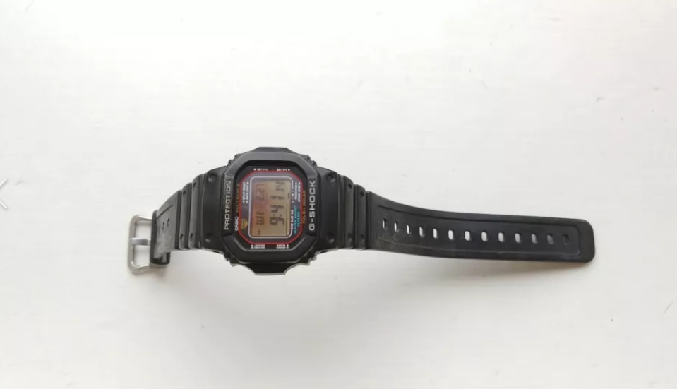

Сообщение от zhanato Посмотреть сообщение
Обычная лампа накаливания 60Вт. прекрасно заряжает.
Специально именно такую лампу вкрутил в настольн. светильник. Использую если что надо срочно зарядить.
А так. Подоконника хватает.
держите дистанцию

Теперь пол.ю пленку менять.
Нет. им кранты. там не только пленка, там и дальше пятно пошло. в секунде предложили модуль за 120 уе купить. Так же сказали, что можно индикатор поменять, но в таком случае будет ли работать. часы перегреты, еще неизвестно заряжает ли аккум.

Сообщение от Jetsetter Посмотреть сообщение
Нет. им кранты. там не только пленка, там и дальше пятно пошло. в секунде предложили модуль за 120 уе купить. Так же сказали, что можно индикатор поменять, но в таком случае хз будет ли работать. часы перегреты, еще неизвестно заряжает ли аккум.
Вчера взял себе на поиграться
Нет, мне Гульфман достался там ваще, сплошное пятно было-заменил пленки все четко показывали.
