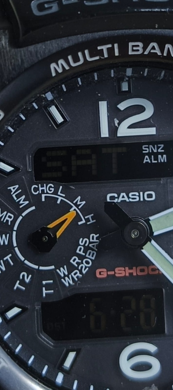

Пару часов на солнце (подоконник), стрелка сдвинулась немного с "М"-это заряжаются?, или стрелка с "M" на "H" должна без промежутков перескочить, кто подскажет?
зы. ...или это просто люфт на шлицах)))

Dikman 61Rus, у меня сразу меняют положение, но возможно, есть небольшой ход в промежуточной фазе. Я думаю, что это не критично.

Сообщение от Sherwood111 Посмотреть сообщение
хочется на это надеяться...

Сообщение от Dikman 61Rus Посмотреть сообщение
Да зарядите их уже фонарём или диодной лампой и будет всё понятно.
P.S. Мои Джистил не выходили из дома уже год наверное, заряд опустил до М.
Лето в этом году дождливое, солнце мало в основном облачность, оставлял часы пару раз на свету, правда не на подоконнике, но тем не менее, толку ноль, плюнул - достал фонарь Джетбим с узким лучём и положил под его свет часы на расстоянии около полуметра, заряд мгновенно (буквально за несколько минут) перешёл в режим H, оставил их так полежать на часа полтора, вот уже несколько дней, как заряд не опускается.
