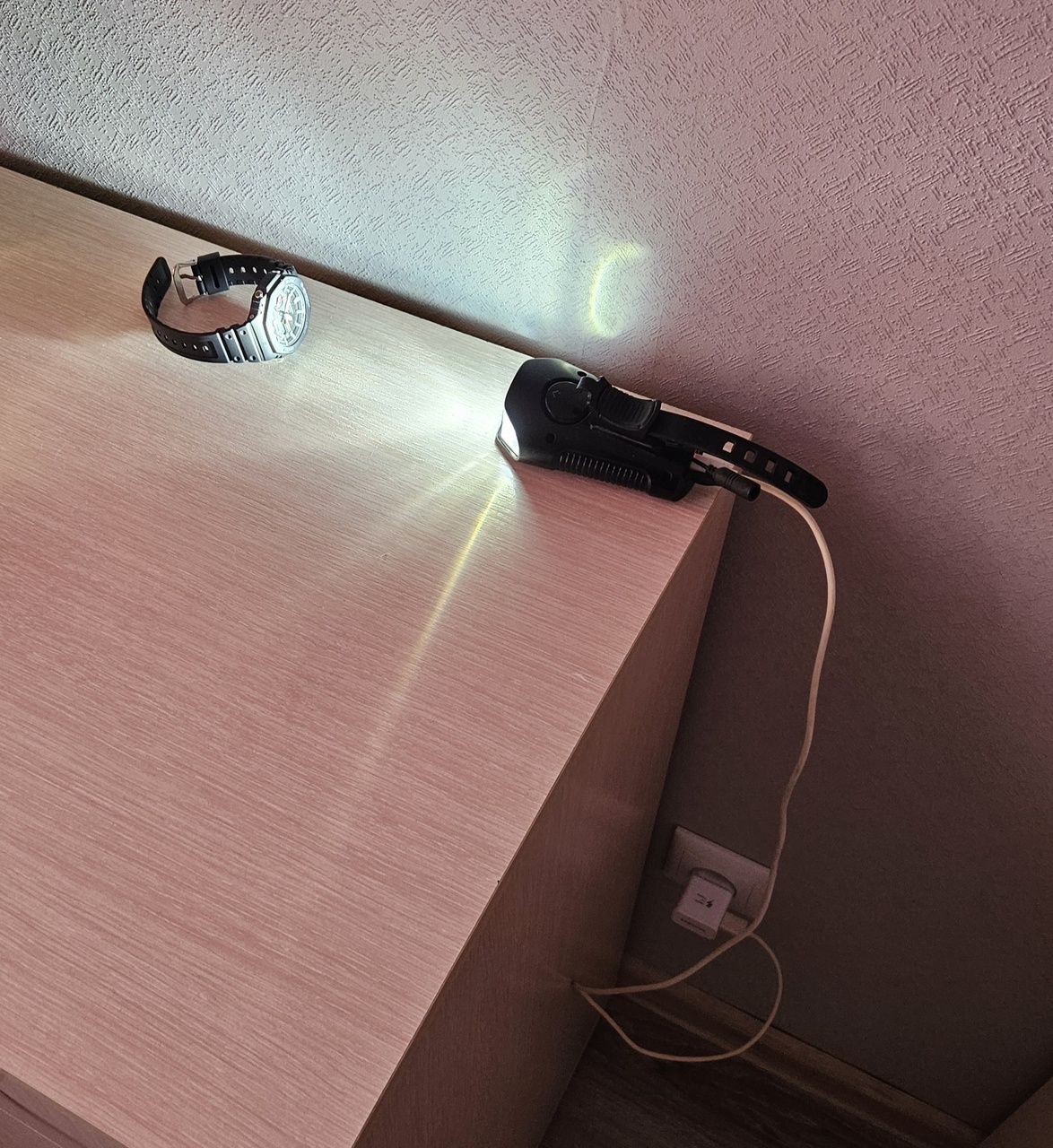

От лампы свет слишком рассеянный, если хочется ускорить процесс, лучше использовать фонарик, настроив расстояние так, чтобы луч покрывал весь диаметр часов
