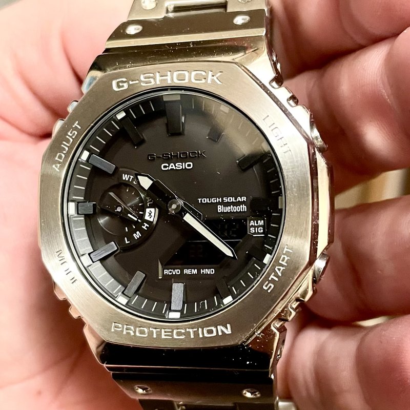

А где тут солнечный элемент? Такое впечатление что это метки. Именно они на солнце переливаются всеми цветами
