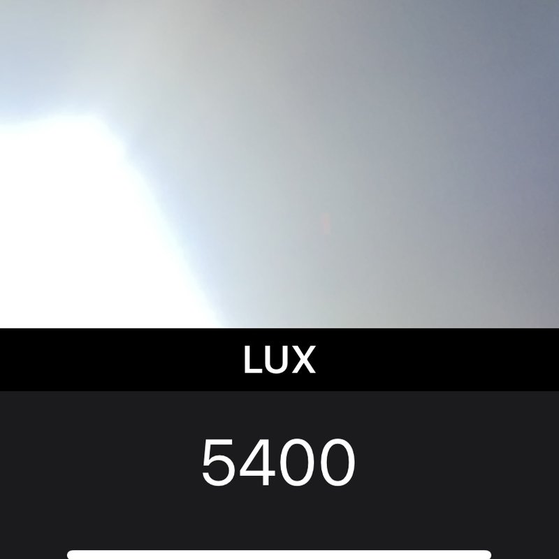

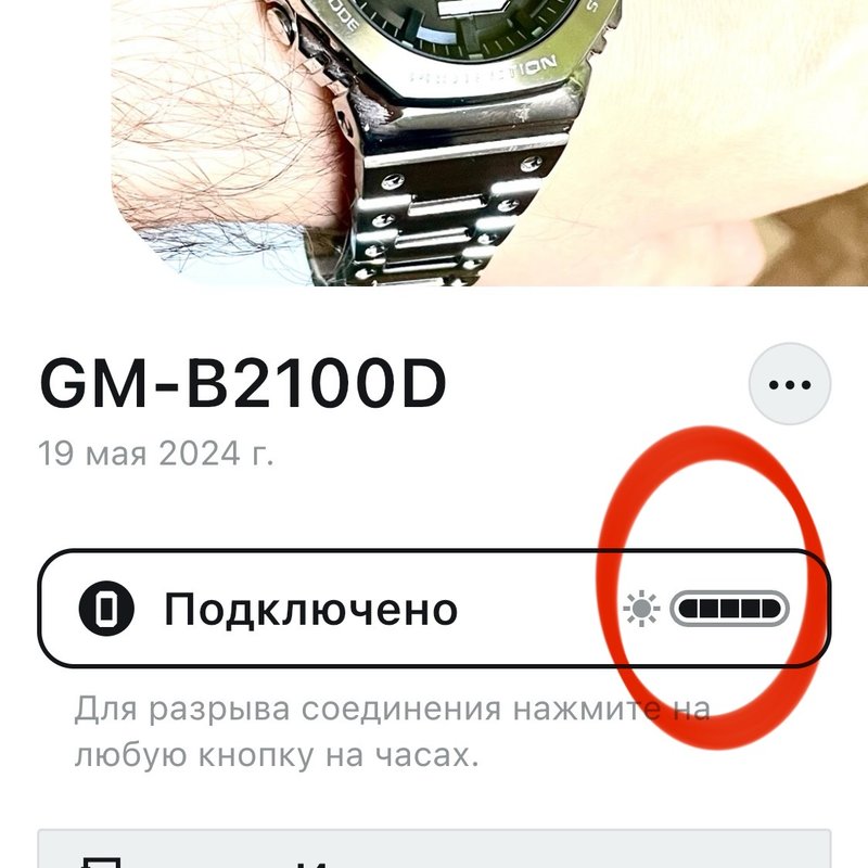

В общем, несколько часов под солнечным светом не дали ничего, сегодня после работы я поставил их под тактический led фонарь Olight Warrior S, на пару часов. Сейчас и приложение и стрелка показывают полный заряд
Приложение люминометр для айфона показывает вот такие циферки люменов
Вот думаю, прекратить светить или пускай еще постоят?
До процедуры, шкала показывала два деления.
Или, согласно инструкции, значения потом обратно откатятся?

Думаю пока прекратить.Мои новые GX тоже были из коробки,и показывали уровень М.Подержал под ЛЕД-лампой,достаточно несильной,стали показывать полный заряд.Уже скоро месяц как он держится.Часы днём лежат просто на кровати,под дневным светом.
С Про-Треками было ещё интереснее.Лежали очень долго без света,на сохранении энергии конечно.Потом разрядились таки почти в ноль.Тут уже пришлось заряжать той же лампой,но сильно дольше.С зимы как показали полный заряд,так и показывают.А им уже не так и мало-3,5 года.

В общем, утром заряд снова вернулся к примерно к 40%
Видимо аккумулятор умер(

Часы новые. Да и врядли они реально могли бы зарядиться с 40 до 100% всего за два часа под фонариком.

Брак бывает и с новыми часами.
Если заряд за ночь упал со ста процентов до сорока, значит аккумулятор мёртвый.
