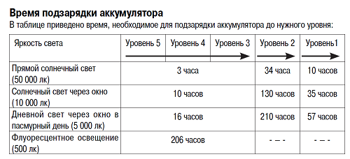

Ещё один вопрос знатокам: при показании аккумулятора М, сколько заряд продержится? В принципе не обязательно же догонять его до показания Н?

Сообщение от Pomaxxxa Посмотреть сообщение
Сколько-то продержится) Но, всё-же, лучше зарядить до полного. Заряд с "М" до "Н" самый длительный. В инструкции к часам должна быть таблица "Время заряда аккумулятора", с указанием уровней и времени.
Типа такой:

Сообщение от Scout54 Посмотреть сообщение
Типа такой:
Вложение 3316574
Спасибо большое
