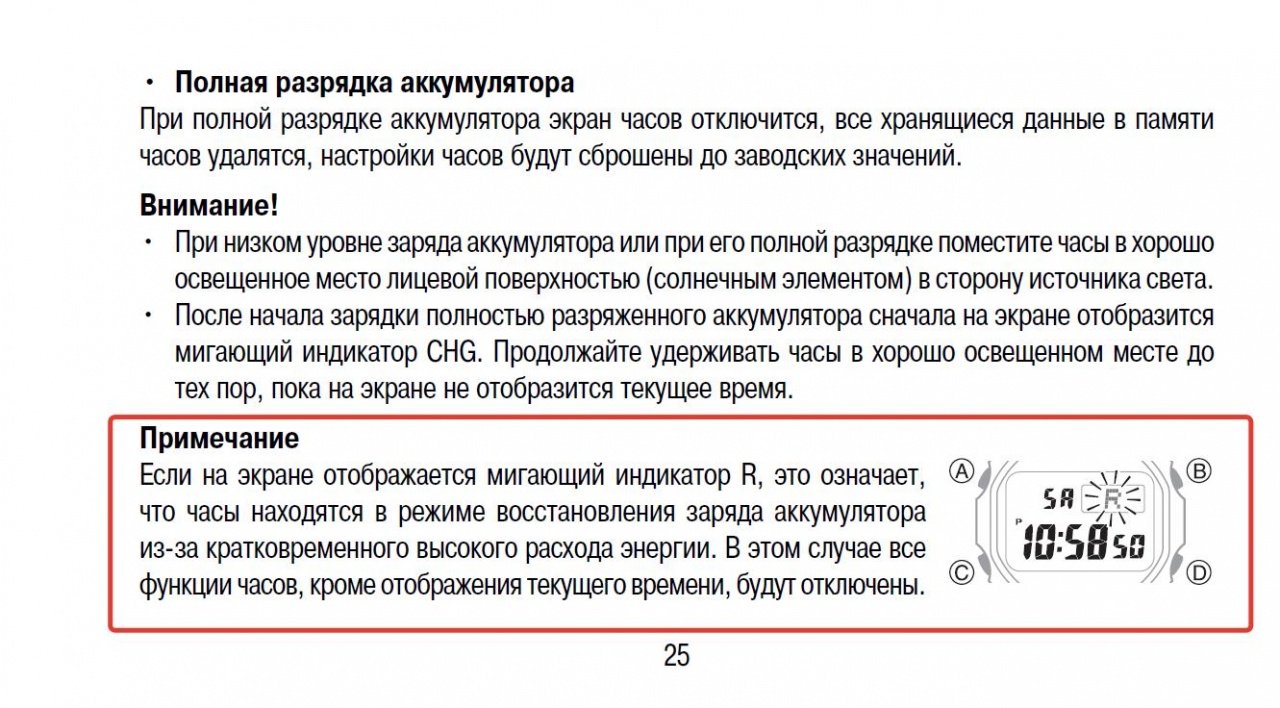

В часах такой навороченной защиты нет, там просто стоит ограничитель напряжения наподобие стабилитрона. Хоть как ни свети на солнечную батарею, выше 3.05 В на клеммы аккумулятора не попадёт ни при каких обстоятельствах.
Чё там навороченного? Надо только контролировать напряжение и температуру. Если выходят за допустимый предел - отключить цепь заряда или цепь нагрузки (кроме счётчика времени). Вон, даже в инструкциях про это написано...

Если часы защищены от перезаряда,не значит ли это ,что при ярком свете когда полный заряд показывает индикатор,на самом деле зарядка прекращается?Ведь потом индикатор опять снижается.

Сообщение от sportura Посмотреть сообщение
Ну да, примерно так и есть. При ярком свете напряжение на выходе световой панели и, соответственно, на батарее выше, особенно когда она уже достаточно заряжена (но не на 100%). Контроллер считает, что батарея заряжена и останавливает заряд.
А индикатор заряда - это просто отображение напряжения на батарее. Батарея в часах - таблетка. У неё всего два контакта "+" и "-". Поэтому можно измерять только напряжение на батарее и ток который проходит между батареей и схемой часов.
Вот ещё немного информации из интернета по литиевым АКБ:
• Литий активно горит в присутствии даже следов влаги, поэтому не пытайтесь вскрывать литиевые батарейки. Не пытайтесь гасить огонь водой – она только усилит горение; используйте огнетушители только с химическим наполнителем. Корпус батарейки сильно нагревается или даже воспламеняется, если ток разрядки слишком велик (особенно, если батарейка хорошо заряжена) или если она долго лежит на солнце (например, на окне автомобиля). Не закорачивайте также выводы батарейки.
• Любые батарейки со временем стареют и выходят из строя, но срок службы литиевых батареек особенно сильно зависит от условий эксплуатации: они портятся быстрее, если заряжены полностью и если они находятся при повышенной температуре. Например, литиевая батарейка в персональном компьютере, будучи полностью заряженной, при температуре окружающей среды 25 °С теряет за год 20% исходной ёмкости. Рекомендуется держать такие батарейки заряженными наполовину и хранить в холодильнике.

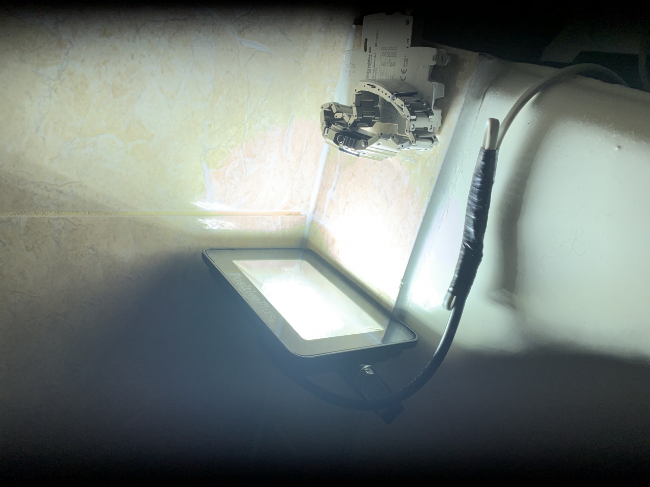

Ну если и теперь не зарядятся...

Поблагодарили 10,923 раз(а) в 1,001 сообщениях
Ну, только учитывайте, что с такого уровня до полного заряда даже от солнца за стеклом надо часов 150...200 заряжать

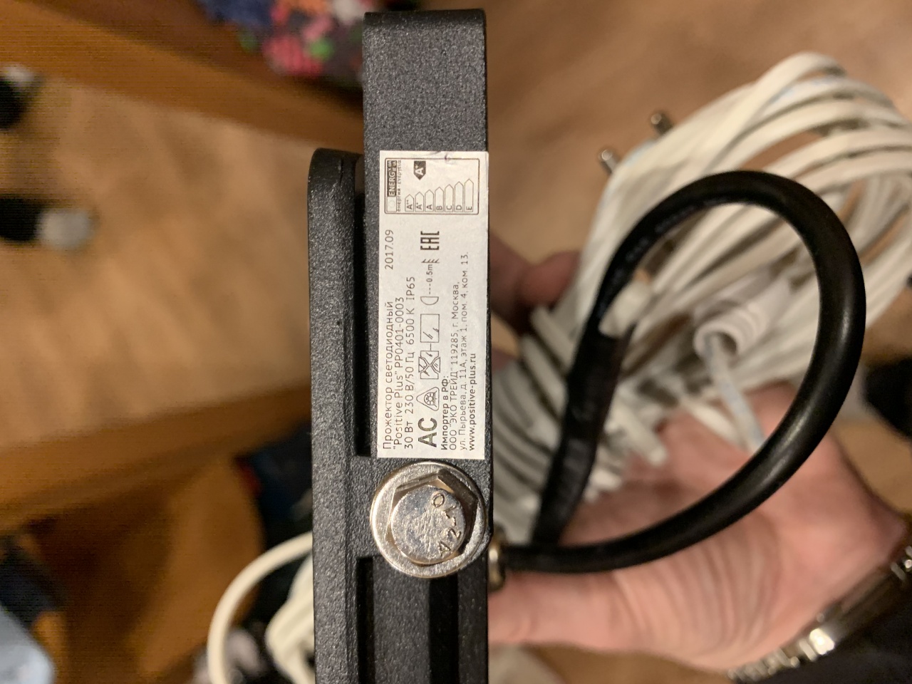

1,5 часа

А на самих часах индикатор что показывает?Если полный заряд,значит всё-таки зарядка идёт,а не останавливаться..

А на самих часах индикатора нету, это же премиум ))) хотя может я чего-то не знаю ?
