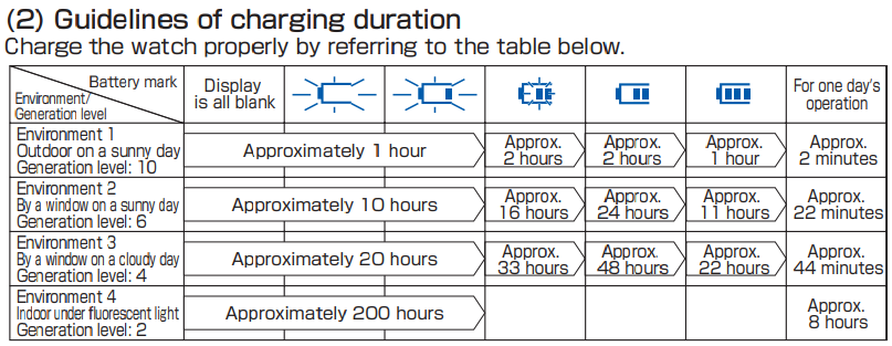

Пришла сегодня идея найти пруф. в инструкции к seiko fieldmaster digital, показания которых приводил выше я и DENISWATCHES. Часы из всей массы часов на соларе, выделяются функцией solar monitor. Монитор показывает уровень который генерирует солнечная панель от 0 до 10 в зависимости от уровня освещённости.
Чутьё не подвело, пруф. найден: в таблице по длительности подзарядки, производитель рядом с описанием освещения указал вместо привычных люксов, показания солнечного монитора, который отображает именно генерируемый панелью уровень.
Согласно таблице при генерируемых панелью уровнях от 4 до 10, которых достигал DENISWATCHES под лампой (пост 191) - часы могут быть заряжены до максимума. Это согласно таблице. А в самом разделе про зарядку - удовлетворительным уровнем считается минимум 6-ой.
Также стоит отметить и учитывать в дальнейшем то, что солнечная панель этих сеек демонстрирует высочайшую энерго эффективность. Например в сравнении с protrek prw-3000 батарея заряжается: от 0 до 100% - на улице под ярким солнцем за 6 часов против 21 часа в протреке; 61 час против 101 часа - на солнечном подоконнике и 123 часа против 205 часов - на облачном подоконнике. Хотя возможно столь большая разница во времени зарядки обусловлена меньшим объёмом аккумулятора в сейке. (я не нашёл названия аккумулятора который устанавливается в сейке, поэтому не могу сравнить параметры аккумуляторов.)
Также в инструкции есть строчка про систему защиты от перезаряда:
"Overcharge prevention function
When the secondary battery is fully charged, the overcharge prevention function is automatically activated to avoid further charging."
"Функция предотвращения перезарядки
Когда аккумуляторная батарея полностью заряжена, функция предотвращения перезарядки автоматически активируется, чтобы избежать дальнейшей зарядки."
Из написанного выше можно сделать вывод:
Лампочкой можно зарядить часы до 100%.
Длительность/удобство/стоимость зарядки от солнца и лампочки - вопросы индивидуального характера.
Больше склонялся к невозможности зарядки от лампочки. Хотя писал что для окончательных утверждений нужен весомый пруф. Если кого зацепил постами выше, извините.
Мир всем.

Сообщение от krasnopyourov Посмотреть сообщение
Да конечно есть защита от перезаряда, это же литиевый аккумулятор. Это я так написал "давайте пруфы".
Если точнее, для любого литиевого аккумулятора делается комплексная защита. От перезаряда и высокой температуры - это может вызвать раздувание аккумулятора и даже взрыв. И от глубокого разряда и низкой температуры. Глубокий разряд может почти мгновенно убить АКБ. А низкая температура и нагрузка тоже могут сильно разрядить АКБ.
Перезаряд определяется по повышенному напряжению на клеммах АКБ. По причине такой защиты вполне возможно, что если часы долго лежат на ярком солнце, то температура корпуса сильно увеличивается и напряжение на выходе солнечной панели тоже будет больше, что защита воспринимает как полный заряд, хотя заряд не полный, и отключает АКБ. А потом, если часы убрать, то АКБ остынет, напряжение на солнечной панели понизится и индикатор показывает меньший заряд.
Вот и получается, что на очень ярком солнце при высокой температуре часы заряжаются даже хуже, чем от лампы в прохладном месте...
В жаркий солнечный день часы надо носить на руке. Тогда они не перегреваются, а движения руки не дают циферблату быть всё время направленными строго на солнце.

В часах такой навороченной защиты нет, там просто стоит ограничитель напряжения наподобие стабилитрона. Хоть как ни свети на солнечную батарею, выше 3.05 В на клеммы аккумулятора не попадёт ни при каких обстоятельствах.
